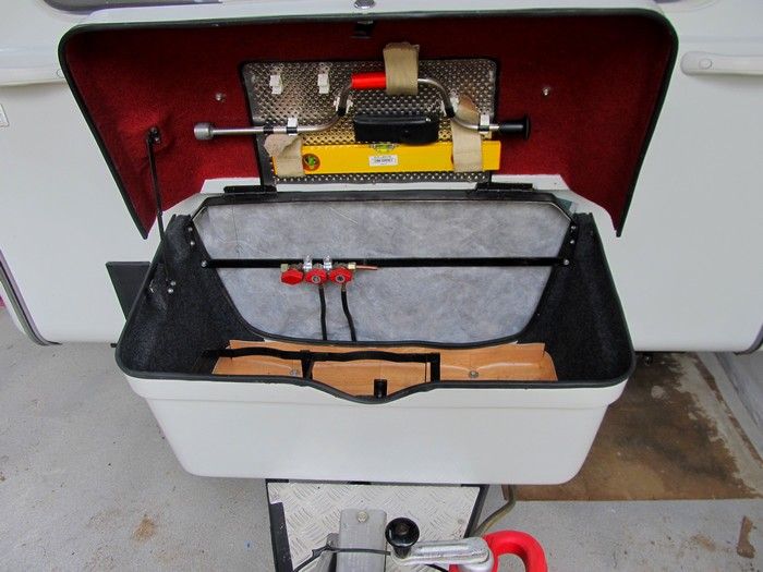

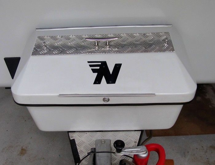

Jako że nasz syn obecnie przebywa w szpitalu (co zawsze źle znoszę)i mam więcej czasu. Zaczęła we mnie narastać frustracja,do tego obecna sytuacja na forum spotęgowała ją. Postanowiłem ją wyładować na mojej przyczepce.
Zawsze denerwowało mnie że widać wszystkie cięgna od najazdu,postanowiłem go zabudować.Mój kufer zawsze przypominał mi pudełko i to mi się również nie podobało postanowiłem coś z tym zrobić.I z tej mojej frustracji wyszło takie coś.

Podpisuję się w 100 procentach pod tym czego komentować nie powinienem ale 300 procent gratulacji za osłonięcie profilu ramy i kufer oczywiście. Ja zawsze się zastanawiam w szczególności przy ramach bez ocynku że profil ramy i dyszla jest otwarty i nie ma odpływu wody. U mnie w zeszłym roku po trasie urlopowej nagle odpadło koło manewrowe. Chciałem narzucić budkę na hak i .... palce wbiły mi się w dyszel... trzymał się na farbie. Na razie jak budka stoi osłaniam dyszel i zaczep pokrowcem ale muszę chyba podkraść pomysł. Jak zawsze u Was dobra robota:)!

Ja kiedyś zastanawiałem się nad zaadaptowaniem osłony z angielskiej przyczepki ale niestety nie miałem jej w rękach żeby przymierzyć czy coś by z tego było.

Witaj Wodniku,również zastanawiałem się nad tym.Jednak to rozwiązanie jest dla mnie dużo prostsze.Pozdrawiamy i zaglądaj czasem tu do nas.

Super pomysł z podczepieniem korby i poziomicy do klapy od kufra. Piękna robota.
Muszę popatrzeć czy w N-ce też dałoby się coś takiego zrobić.
Jeszcze raz gratuluję pomysłu :)
Nie dość, że prostsze to i pewnie estetyczniejsze, bo się docina i dogina tak jak trzeba a rzeźbienie w gotowym z innego modelu przyczepu może wyjść różnie. Poza tym na tym można staną jak na przykład trzeba umyć przyczepą, te oryginalne z tworzywa nie wyglądają mi na takie które wytrzymają moją nadwagę. O cenie nie wspomnę, bo za oryginalne osłony na allegro winszują sobie od 200 w górę. Taki kawałek blachy pewnie kosztuje grosze i trochę roboty. Ja również zapisuję do projektów do zaadaptowania u siebie, bo ta dziura mnie wkurza od zawsze, a to wykonanie podoba mi się bardzo. Super!!!
Właśnie w N126N ten kufer jest taki jakiś bez sensu. Wiem, że oryginalnie miał on służyć do przewożenia butli ale jego załadunek i rozładunek przez sposób otwierania jest lekko upierdliwy. Już nie raz spadł mi na głowę i nabił guza. W zapiekankach kufer jest dużo praktyczniejszy ale mały.
