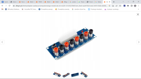

Ciekawi mnie zasilacz komputerowy i modyfikacja....
Ja mam coś takiego,
A jak u Ciebie modyfikacja przebiega?

Jeszcze nie mam zdjęć, kolega wziął do swojego elektryka, wiem tylko że większość kabli z niego wychodząca jest zbędna
Re: Remont N126 do 125p czyli zestaw Drivera
Driverd2 pisze:Jeszcze nie mam zdjęć, kolega wziął do swojego elektryka, wiem tylko że większość kabli z niego wychodząca jest zbędna
to że kabli dużo to wiem

Co do zasilacza to jeszcze nie wiem czy go zamontuję ale pytam
