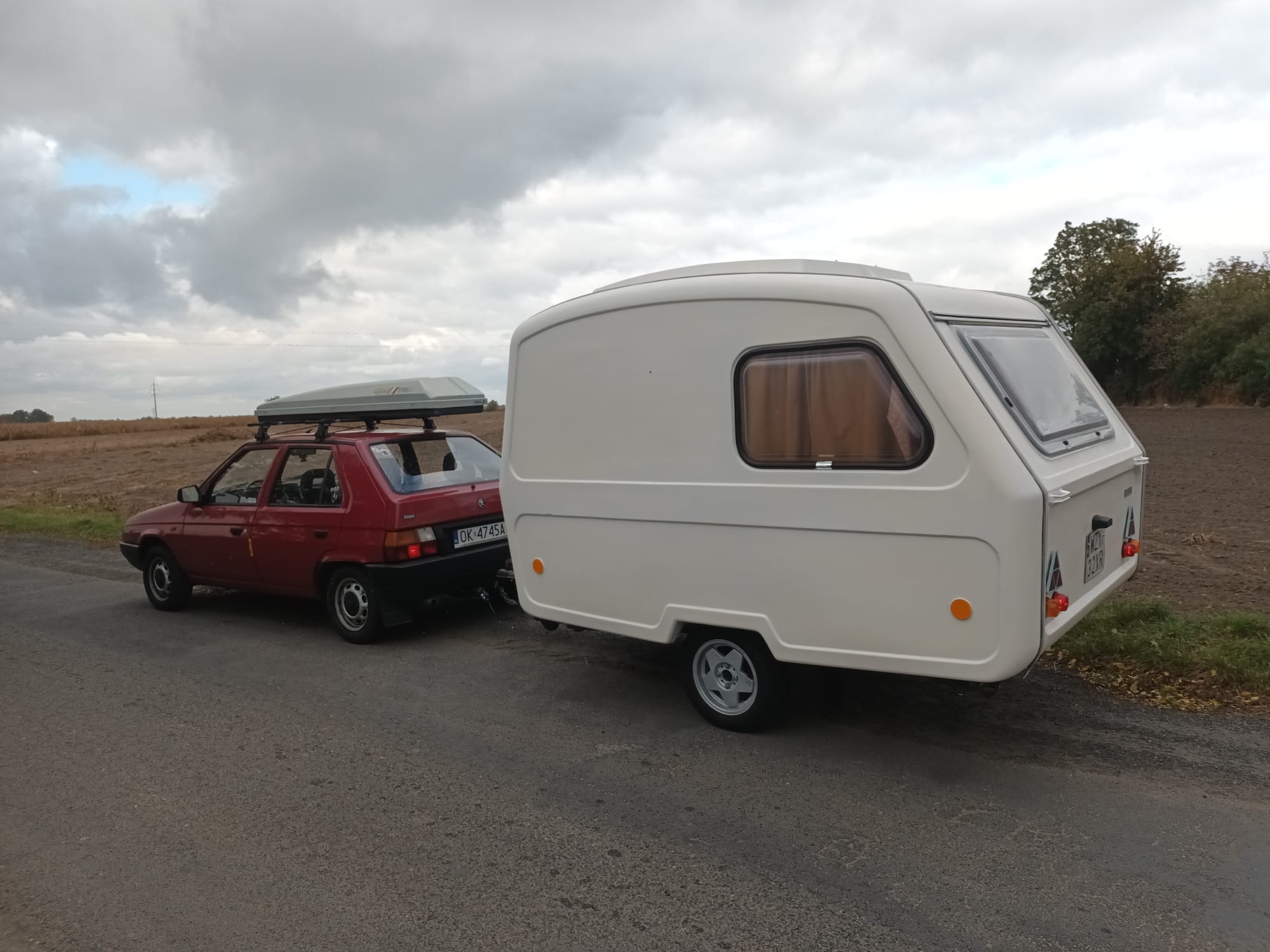

Re: Remont N126 do 125p czyli zestaw Drivera
Z grubsza:
Wybebeszona cała, wyczyszczony szczotą drucianą cały środek, podłoga polepiona po obu stronach żywicą z matą i wewnątrz pomalowana na biało olejną a na zewnątrz dwukrotnie cobrą novola, oś wyczyszczona i pomalowana na czarno, wszelkie ubytki z zewnątrz zaszpachlowane a od wewnątrz wzmocnione również matą i żywicą, tak samo zaklejone wszystkie otwory po listwach zewnętrznych (będą wiercone nowe bo stare wyrobione), cała od zewnątrz przeszlifowana do lakieru (cobra novol ral 9003), wklejone nowe ramy okienne przód i tył, wklejone nowe listwy podłogowe, podłoga docięta na wzór starej, naszykowana instalacja 12v do oświetlenia wewnątrz (zrobiłem 5 punktów) kabel 2x1, do włączników 3x1, do gniazdek 230v 3x2.5, do 12v będzie wykorzystany zasilacz komputerowy po małej modyfikacji, aluski wypiaskowane i pomalowane proszkowo (borbet 4x98), nowe opony. Na urlop już raczej nie zdążę, ale myślę że jeszcze na weekend jakiś w tym roku pojedzie
zdjęcia jak mi się jakoś uda to wrzucę bo nie pamiętam jak. Po za tym kupione taśma butylowa, wszystkie uszczelki, kliny, odblaski uchwyty, rączki itp.

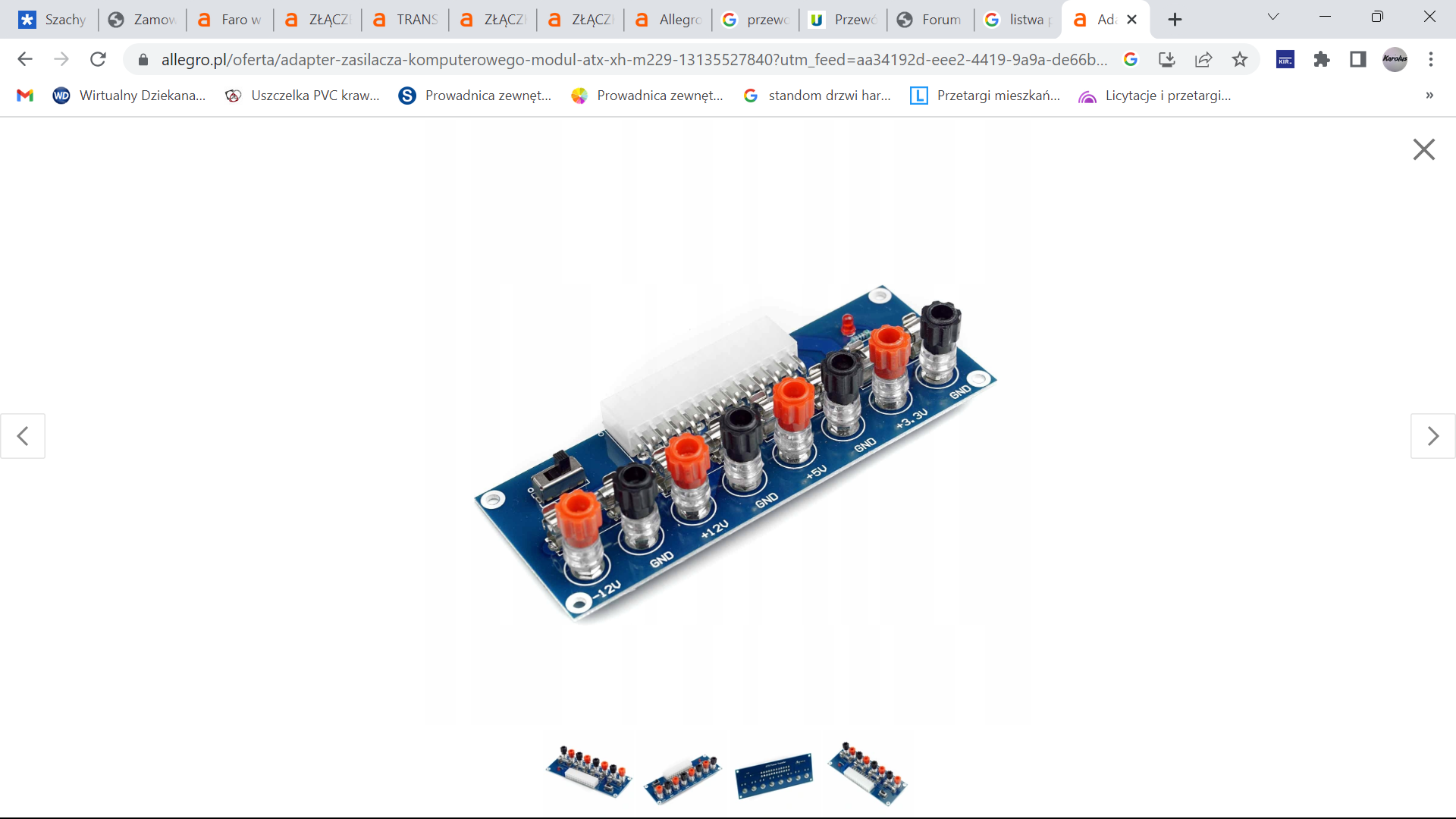

Ciekawi mnie zasilacz komputerowy i modyfikacja....
Ja mam coś takiego,
A jak u Ciebie modyfikacja przebiega?

Jeszcze nie mam zdjęć, kolega wziął do swojego elektryka, wiem tylko że większość kabli z niego wychodząca jest zbędna

to że kabli dużo to wiem
Jak przeczytałem od początku wątek to remontujesz jak ja
No przynajmniej widzę, że chyba Cię nie pobiję z tym "przestojem"
2014 zakup i 2023... dopracowane wszystko będzie
Co do zasilacza to jeszcze nie wiem czy go zamontuję ale pytam

W środku już zrobiona alufoxem i narazie tyle, od podstaw zrobiłem łóżka na wzór starych i przygotowałem na zakończenie sezonu które było w 2023, reszta prac na wiosnę
a taki jest klasyczny zestaw
