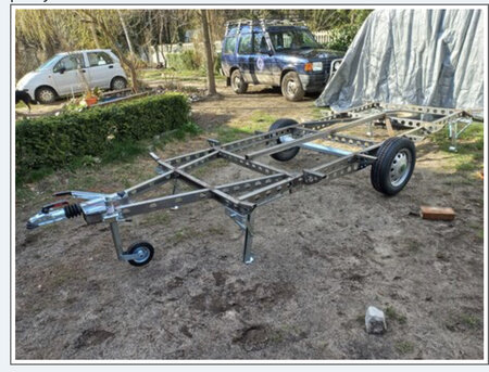

Jak dla mnie konstrukcja ramy bardzo ciekawa, lekka, ażurowa, a przy tym posiada liczne wzmocnienia, ale sam dyszel przy tym wygląda na dość wątły. Według mnie będzie za bardzo pracował. Pokusiłbym się jednak o wykonanie go z pełnego, zamkniętego profilu.
Re: Niewiadów Mamut - odbudowa
cyran'o pisze:Jak dla mnie konstrukcja ramy bardzo ciekawa, lekka, ażurowa, a przy tym posiada liczne wzmocnienia, ale sam dyszel przy tym wygląda na dość wątły. Według mnie będzie za bardzo pracował. Pokusiłbym się jednak o wykonanie go z pełnego, zamkniętego profilu.
Nie chciałem już kolegi denerwować po spawach...
Jarek jeśli jeszcze jest czas to też byłbym zdania żeby to poprawić.

Już chłop zrobił, a wy mu tu teraz wymyślacie
Jestem po przygodach z dyszlem i teraz zwracam uwagę każdemu, u którego poczuję zaniepokojenie z powodu dyszla
Tutaj bym się akurat nie czepiał. U mnie nie strzelił dyszel na gnieździe, które było na bocznej ściance wycięte tylko od spodu pod ramą.
Zwróćcie też uwagę, że tutaj jest inna konstrukcja dyszla niż w 132. W 132 jest dyszel pod ramą tak jak w N-ce. Tutaj jest jak E czy D, dyszel jest częścią ramy. Na taki dyszel nie działają aż takie siły łamiące jak u mnie.

Też uważam ten dyszel za zbyt wątły. Zawsze staraliśmy się zamienić ceownik na pełny profil bo wieloryby ciężkie, itd. a tu mamy ceówkę w wersji szwajcarskiego sera
A to nie będzie lekka buda. No nic, zobaczymy.
Gdzieś pisałem, że taka obejma koła manewrowego, dokręcona na dwie śruby w poziomie w ciężkiej przyczepie będzie pracować na wyginanie ścianki dyszla przy manewrach na placu prawo-lewo. Przerabiałem to przed zmianą dyszla. Albo cztery śruby albo wspawana.

Murano pisze:cyran'o pisze:Jak dla mnie konstrukcja ramy bardzo ciekawa, lekka, ażurowa, a przy tym posiada liczne wzmocnienia, ale sam dyszel przy tym wygląda na dość wątły. Według mnie będzie za bardzo pracował. Pokusiłbym się jednak o wykonanie go z pełnego, zamkniętego profilu.
Nie chciałem już kolegi denerwować po spawach...bo mam szacunek dla autora i projektu ale przyszedł mi do głowy przypadek @kooby i złamany dyszel przez jeden taki otwór na gniazdo...
Na szybko w sieci nie znalazłem przyczepy z perforowanym dyszlem. Rama owszem ale dyszel...

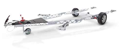

Rozumiem wszystkie wasze obawy i dziękuję za uwagi.
Ramę z ażurowym dyszlem oferuje np Alko
Natomiast co do przypadku dyszla u Kuby to zwróćmy uwagę, że tam pękł dyszel, który miał za sobą około 30 lat korodowania i pracy a u mnie jest nowa czysta zdrowa stal, która zostanie zaraz zabezpieczona ocynkiem. Nawet zamknięty profil po 30 latach korodowania wewnątrz ma zupełnie randomową wytrzymałość.

Być może wszyscy się mylimy ale takie rozmowy czasami ratują komuś portfel, zdrowie lub życie

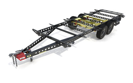

I tak na szybko jeszcze jeden ażurowy dyszel znaleziony przed chwilą.

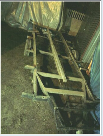

Kolego Leśnowóz, ze względów nie złośliwych, ale bezpieczeństwa, wrócę jeszcze do dyszla. Wszystkie zachodnie przyczepy, które pokazałeś z ażurowym dyszlem posiadają dwie różnice, w porównaniu do Twojego wieloryba, na które nikt nie zwrócił Ci uwagi:
1. dyszel w większości podpiera główną ramę, a u Ciebie wchodzi w konstrukcje ramy, zatem spawy puszczą pierwsze.
2. dyszel od przodu do tylu rozszerza się i jest coraz grubszy, a u Ciebie jest jednakowo szeroki profil po całej długości. Zatem siły działające na hak będą dyszel deformowały skrętnie, w pionie i poziomie.
3. Zmieniłeś konstrukcje przedniej belki. Jak myślisz, czemu dwie małe boczne były z przodu, a środkowa trochę z tylu? Właśnie po to, żeby rozkładać siły po długości dyszla i żeby spawy się nie łączyły na dyszlu, bo tu działają duże siły nacisku od budy na hak.
Nigdy nie poprawia się producenta w przypadku ramy itp. elementów nośnych pojazdu.
Mój kolega fachowo dospawał kiedyś uszy do ramy motocykla, aby przyczepić wózek boczny i został cofnięty ze stacji diagnostycznej, bo ten konkretny motor nie ma homologacji na wózek boczny ( ten model miał, ale nie ta sztuka).
Nie jestem złośliwy, martwię się o bezpieczeństwo na drodze.
Zdjęcie jednego z Twoich pierwszych postów
Zdjęcie po robocie ramy. Porównaj różnice i zobacz, jak osłabiłeś konstrukcje, wycinając dziury. A ta ramą kiedyś pewnie przeszła jakieś badania wytrzymałościowe konstrukcji, zanim dostała homologację.
Obym się mylił i niech to wytrzyma.
P.S. czy Twój wieloryb ma dmc 750 i bezterminowy przegląd, czy będzie jeździł co roku do diagnosty?
