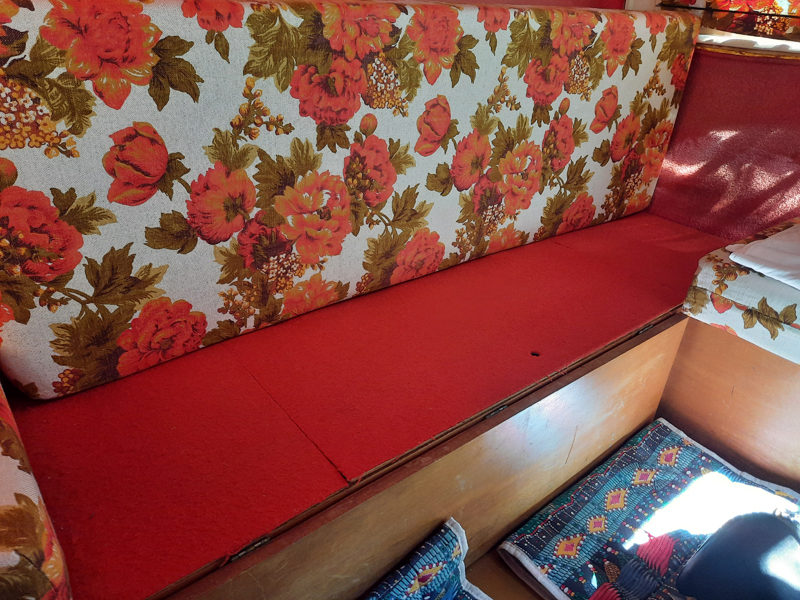

1) wymienić tapicerkę - tu mam pytanie czy ta od Dariusa ma oryginalne wykończenie takie same jak stara ?. Chodzi mi o zaokrąglone brzegi. Czy ktoś ma zdjęcia i mógłby je tu umieścić. Jeśli tak to inwestuję. Jeśli nie to się jeszcze będę zastanawiać. Nie chcę demontować mebli podobno nie ma takiej potrzeby ale nie wiem czy w takim wypadku uda mi się zrobić to porządnie.

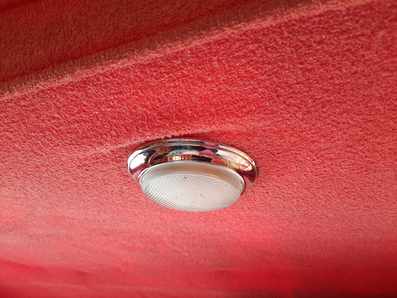

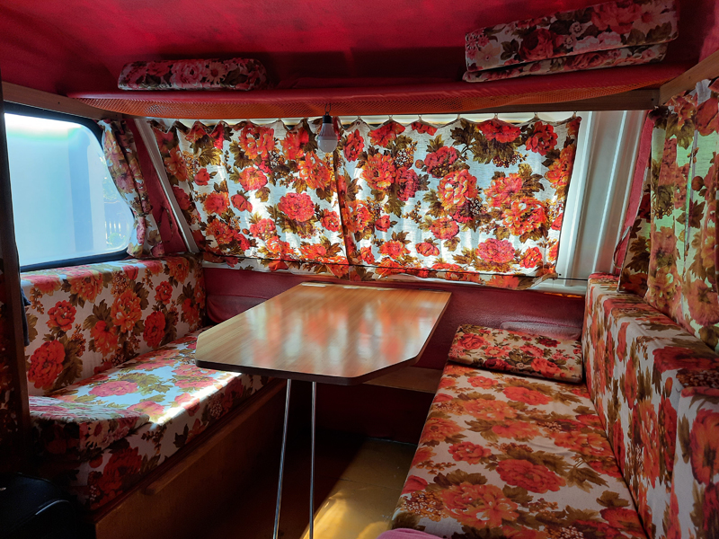

tą lampkę chciałaby zasilać z dodatkowego akumulatora

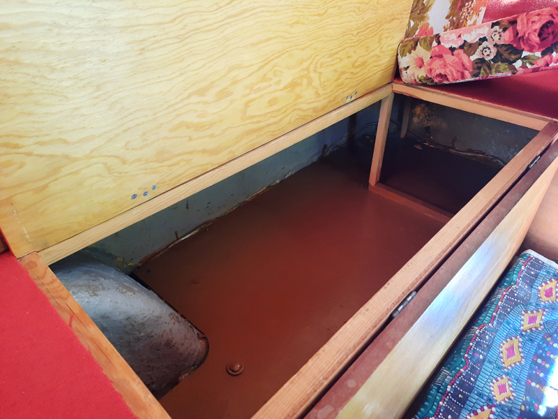

tak wyglądają schowki oklejone ponad 40 lat temu przez moją Mamę, która kocha tą przyczepkę i cieszy się, że coś się dzieje.

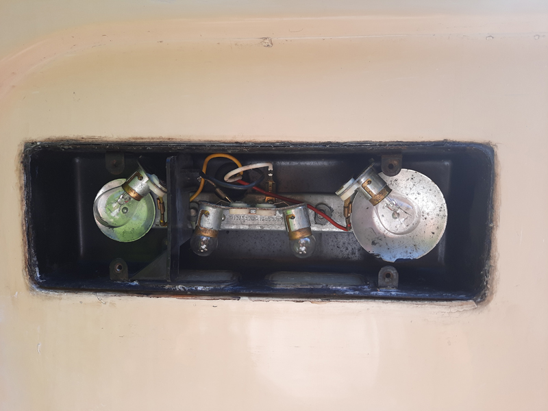

klosze trochę wyczyszczone. Może uda się zdemontować i dokładniej wyczyścić po zdjęciu tapicerki. Wtedy będzie można je odkręcić od wewnątrz. Uszczelki sparciały konieczna jest wymiana. Nowe spowodowały, że lampy parują więc trzeba zrobić wentylację. Na razie nawierciłam malutkie otworki od dołu. Uszczelkę jakąś dałam ale na pewno będzie inna. Jak odnowić lustra za żarówkami ?

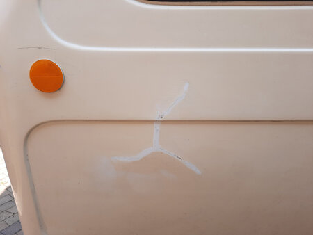

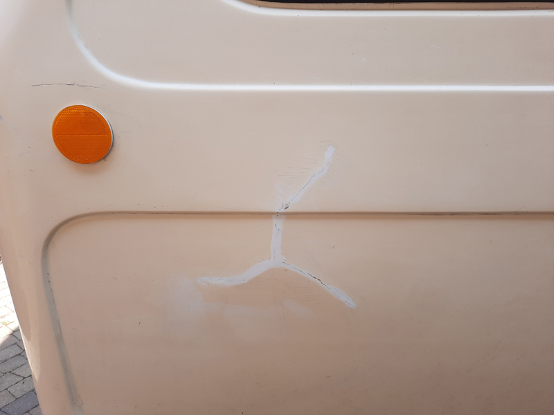

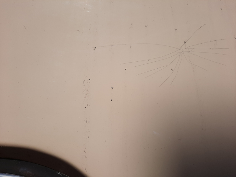

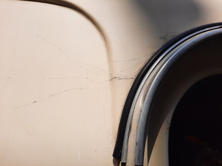

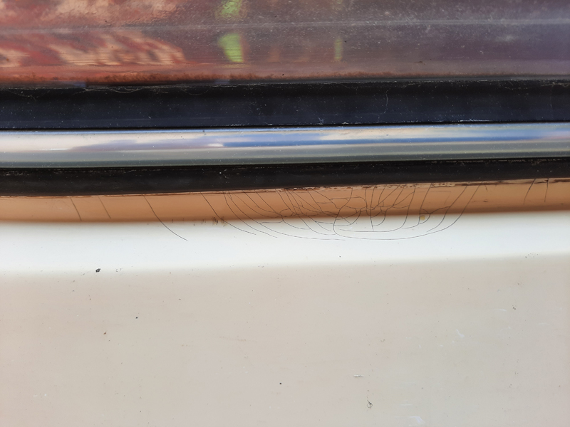

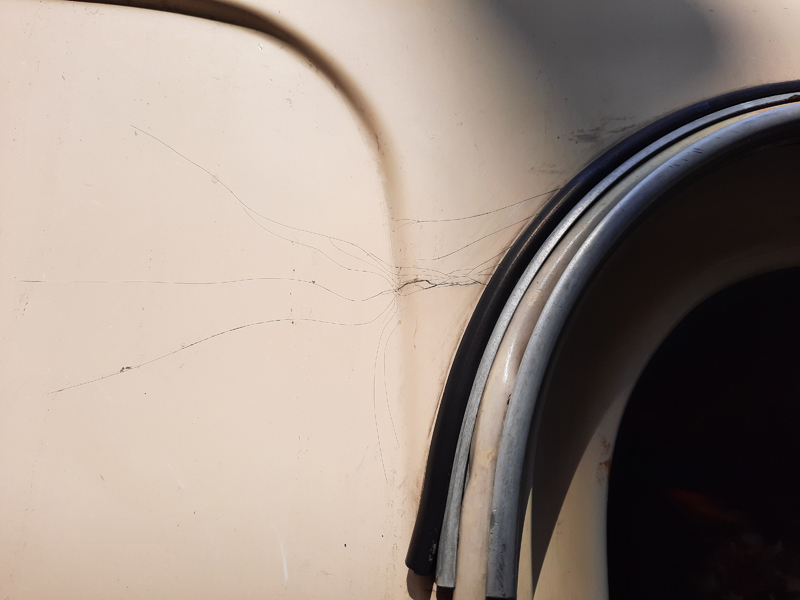

Dołączam jeszcze największe "pajączki", które namierzyłam.
Właściwie to nie chciałabym jej malować tylko przepolerować pastą. Jednak nie wiem czy naprawa tych "pajączków" nie spowoduje, że malowanie będzie konieczne.
Pocałunek "Żuka" Tato naprawiał ale tu też się zrobił pajączek.
Ten mnie najbardziej niepokoi

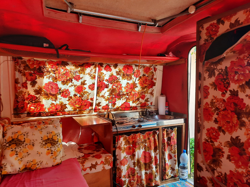

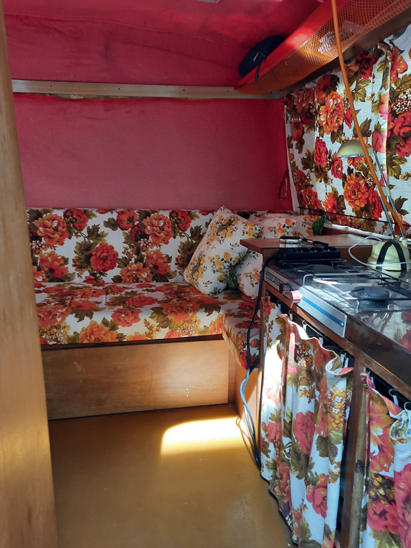

Dzielna przyczepa! Oryginalna wykładzina, zasłonki, pokrowce :D
Powodzenie w remoncie.

isia pisze:...1) wymienić tapicerkę - tu mam pytanie czy ta od Dariusa ma oryginalne wykończenie takie same jak stara ?. Chodzi mi o zaokrąglone brzegi. Czy ktoś ma zdjęcia i mógłby je tu umieścić. Jeśli tak to inwestuję. Jeśli nie to się jeszcze będę zastanawiać. Nie chcę demontować mebli podobno nie ma takiej potrzeby ale nie wiem czy w takim wypadku uda mi się zrobić to porządnie...
Tapicerka od Dariusa ma podobne wykończenie jednak w kwestii jej dopasowania do N126a zadzwoniłbym do nich. Niech mnie ktoś poprawi jeśli się mylę ale wersja "a" miała chyba inny wymiar daszka uchylnego :?:
isia pisze:...2) w miarę możliwości zabezpieczyć "pajączki", które pojawiły się w tym roku jak sobie trochę postała na słońcu. Poczytałam trochę ale dalej nie wiem jak to się robi. Nie wiem czy sama podołam, czy nie lepiej poprosić kogoś kto się na tym zna albo już to robił. ( Mieszkam w okolicach Wałbrzycha ale przyczepka w okresie letnim stoi pod Wrocławiem )...
Jeśli nie czujesz się na siłach, a chcesz zachować przyczepę w oryginale proponowałbym zlecić tą naprawę profesjonalistom od laminatów.

6) zakup akumulatora - kompletnie nie wiem jakiego ale taki, który wystarczy do pracy lodówki i oświetlenia. Nie chcę montować dodatkowych gniazdek. Chciałabym jednak uruchomić oświetlenie które jest oryginalne (jedna lampka sufitowa) oraz umożliwić podłączenie np. notebooka ( transformator samochodowy mam ). Nie chcę montować dodatkowego gniazda do podłączenia się na campingu - podłączenie chciałabym zrobić via bakistę.
Zastanawiam się czy przerobić wtyczkę 7 pin na 13 pin. Czy ma to sens i czy to coś da. Kable do lamp i oświetlenia chyba są w dobrym stanie więc nie będę ich wymieniać. Chciałabym tylko by akumulator ładował się w czasie jazdy a na postoju z baterii słonecznej. Czy to jest możliwe czy utopia ? ...
Jeśli chcesz ładować akumulator podczas jazdy to instalacja 13 PIN raczej będzie wymagana.
Nie ma też większego kłopotu żeby na postoju ładować akumulator z panela; kwestia odpowiedniej instalacji ( i nie jest to utopia ;) )
Dodatkowe gniazdka( np.: USB, 12V ) można ukryć i nie zaburzą wyglądu wnętrza :idea: Przydają się, chociażby do ładowania telefonów, itp.
Pozostaje kwestia pozostałych Twoich planów...
Do zasilania tej lampy i notebooka nie będzie potrzebny wielki akumulator ani też rozbudowana instalacja solarna.
Lodówka 12V/230V...
Nie wiemy jakie masz plany zakupowe w tej kwestii, a jej konstrukcja będzie miała diametralny wpływ na zużycie energii, a co za tym idzie dobór właściwego akumulatora i panela :?
Otwór w dachu I gabaryty zakrycia raczej bez zmian.

Dzwoniłam. Pytają jedynie o to czy lampy są "wpuszczane" do środka. Jeśli tak to muszą dodatkowo uwzględnić kieszonki. Reszta chyba rzeczywiście bez zmian.
Tu masz kilka wariantów (uszeregowanyh w/g poniesionych kosztów):
- nie robić nic, bo te lustra tak naprawdę nie są aż tak bardzo potrzebne
- psiknąć srebrnym sprayem (ale u Ciebie może pogorszyć efekt, na zdjęciu aż tak źle nie wyglądają
- zmierzyć średnicę, przejść się do Agromy, poszukać lamp z odbłyśnikami o zbliżonej średnicy, roznitować, wymienić, zanitować
- odnitować stare odbłyśniki i oddać do galwanizerni gdzie zrobią je na lustro.
