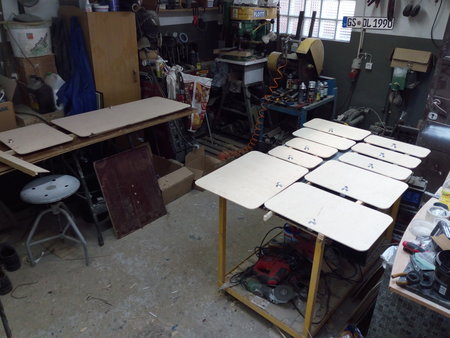

Ja nie widzę problemu, możemy ćwiczyć. Wyrzynarka to zwykłe badziewie co nawet prosto nie chcę ciąć, ale może ze dwie w życiu trzymałem ,które faktycznie cieły naprawdę prosto; brzeszczot do metalu ma mniejsze uzębienie. Do tego celu najlepsza by była frezarka górnowrzecionowa; taka mała, coś jak Dremel, ale zwykłą jak widzisz też można. https://youtu.be/J-684mOKMBg zerknij tutaj. Facio robi naprawdę go pro tylko, że ma większe zaplecze narzędziowe.

Prawda tak popatrzeć, to tu cyk pyk i zrobione, jeszcze jemu fajnie wychodzi... Też mnie ciekawi materiał jakiego używa; nie mogłem nigdzie znaleźć w polszy czegoś podobnego. https://allegro.pl/oferta/lekka-sklejka ... 4291fbf951 tu mają też fajnie materiały, prawdopodobnie bym kupił, ale za daleko ode mnie. Odpadło by mi lakierowane, a trochę lakierku poszło. Ja użyłem sklejki wodoodpornej 4 mm 2,5x12,25. Nie jest ultra lekka, ale przy jej grubości daje radę no i 74 zł za płytę w Briko.

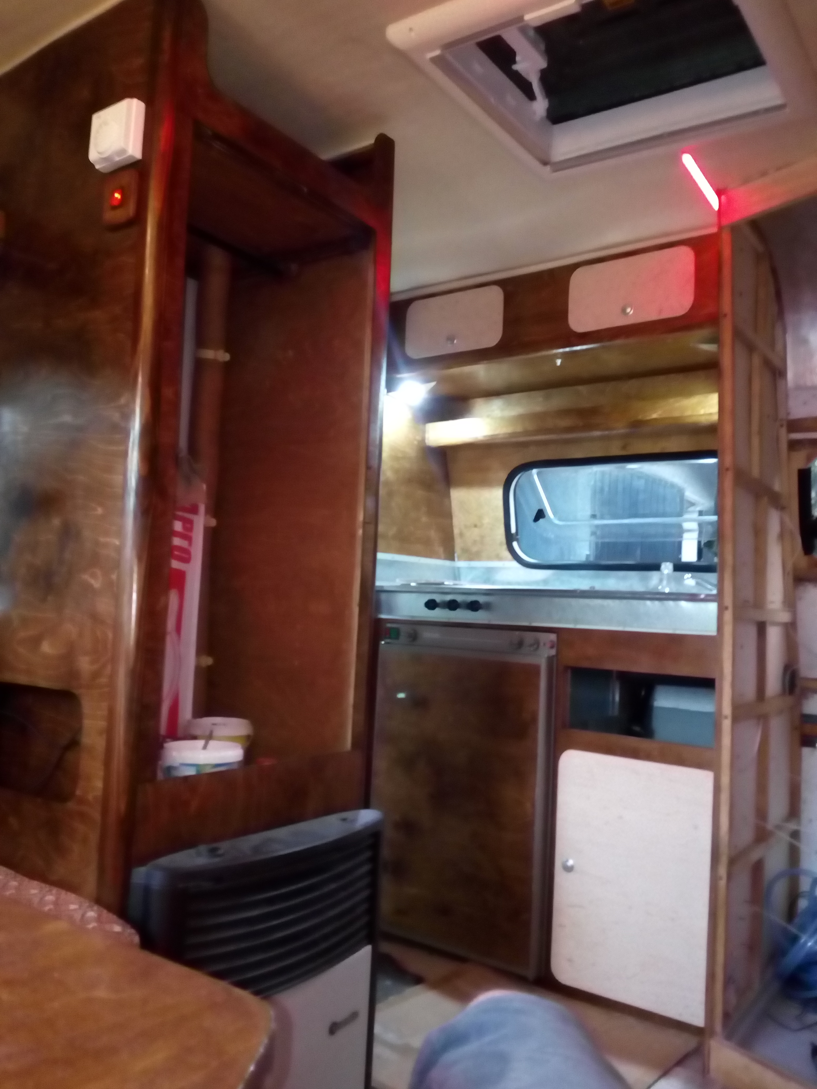

Postautor: CONFEX » środa, 5 sie 2020, 20:30

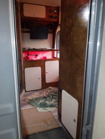

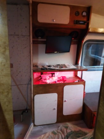

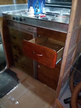

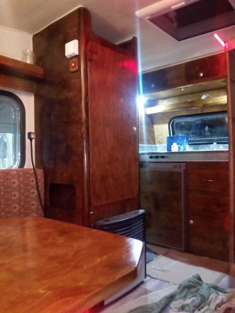

Chaoz dzięki wielkie, a ten zasilacz jest kocur nie ma to tamto. Kto by przypuszczał, że taki mały wiatraczek tak nas zdenerwuje. Dzisiaj wreszcie się zabrałem za drzwiczki. Jeszcze tylko od szafy zostały do zrobienia no i bejca, lakier.

Idziesz jak burza... Te zamknięcia szafek to chińskie bo wyglądają na większe?
Re: N126n enka confex szaleje
Postautor: CONFEX » czwartek, 6 sie 2020, 23:08

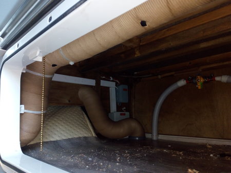

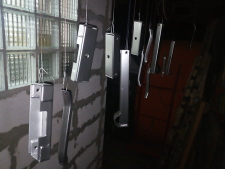

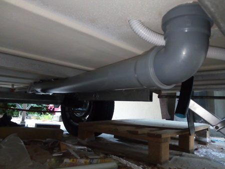

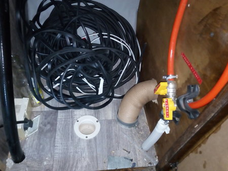

Pavulon tak chińskie badziewie średnica rozety to 26 mm i ten srebrny jeszcze mnie dobija, ale cena robi robotę w szczególności przy 11 sztukach. A dzisiaj wszystkie dzwiczki nabrały koloru, elementy podpór zaczęły lepiej wyglądać. A i rozprowadziłem trumaventa, i nawet kratka nawiewu z Poloneza Caro znalazła miejsce.

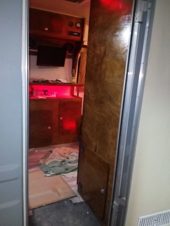

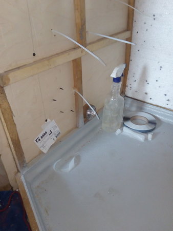

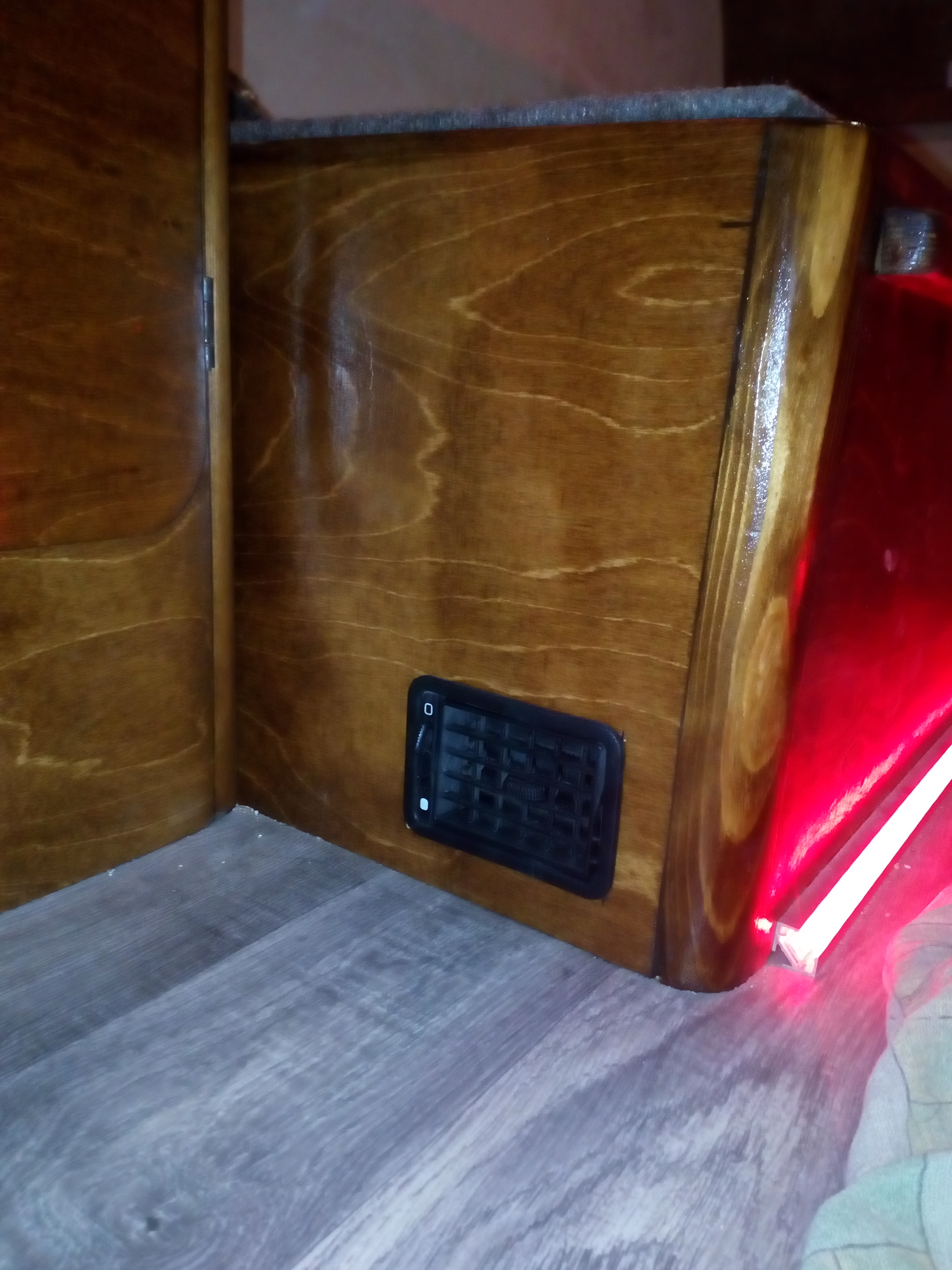

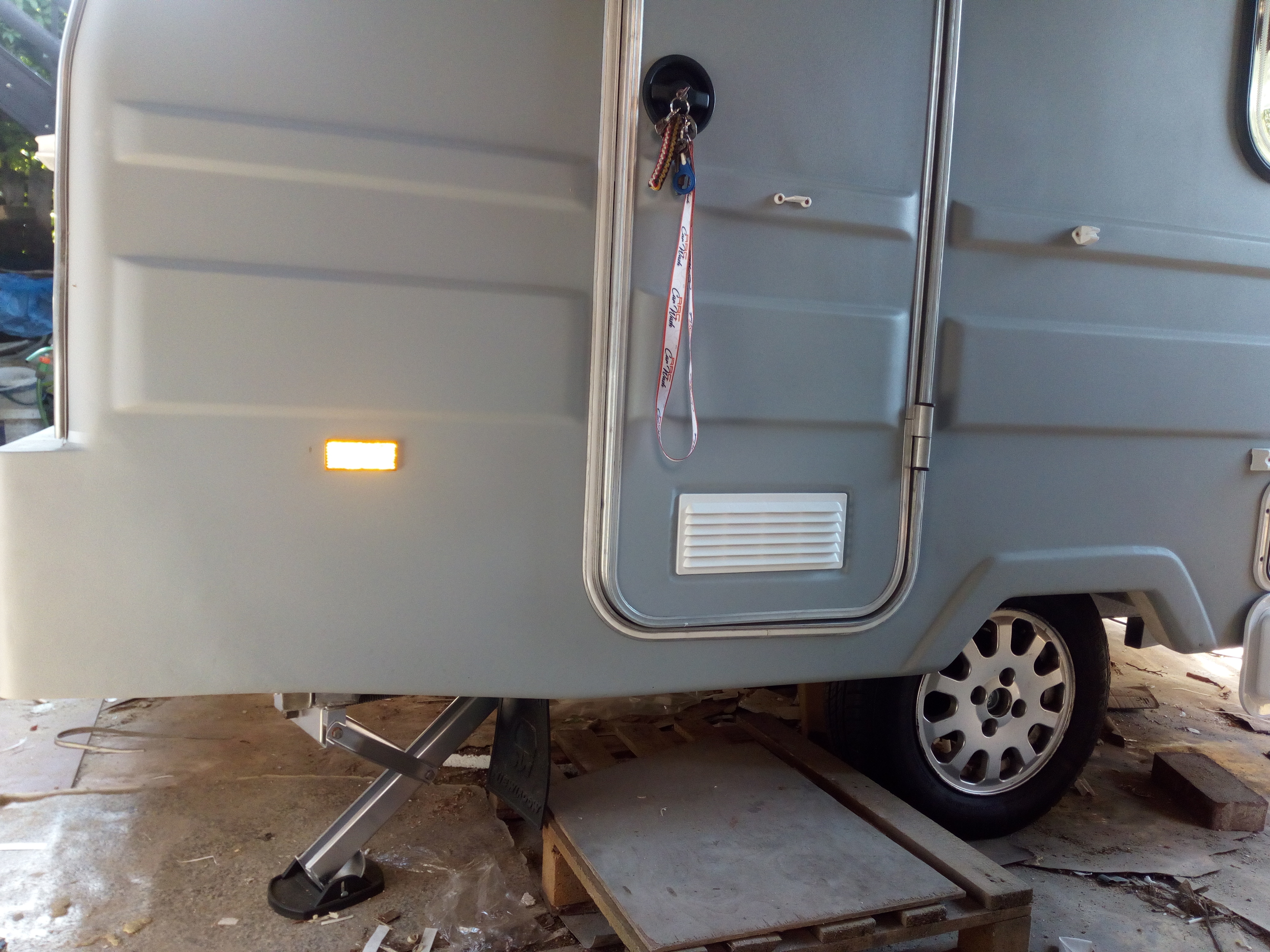

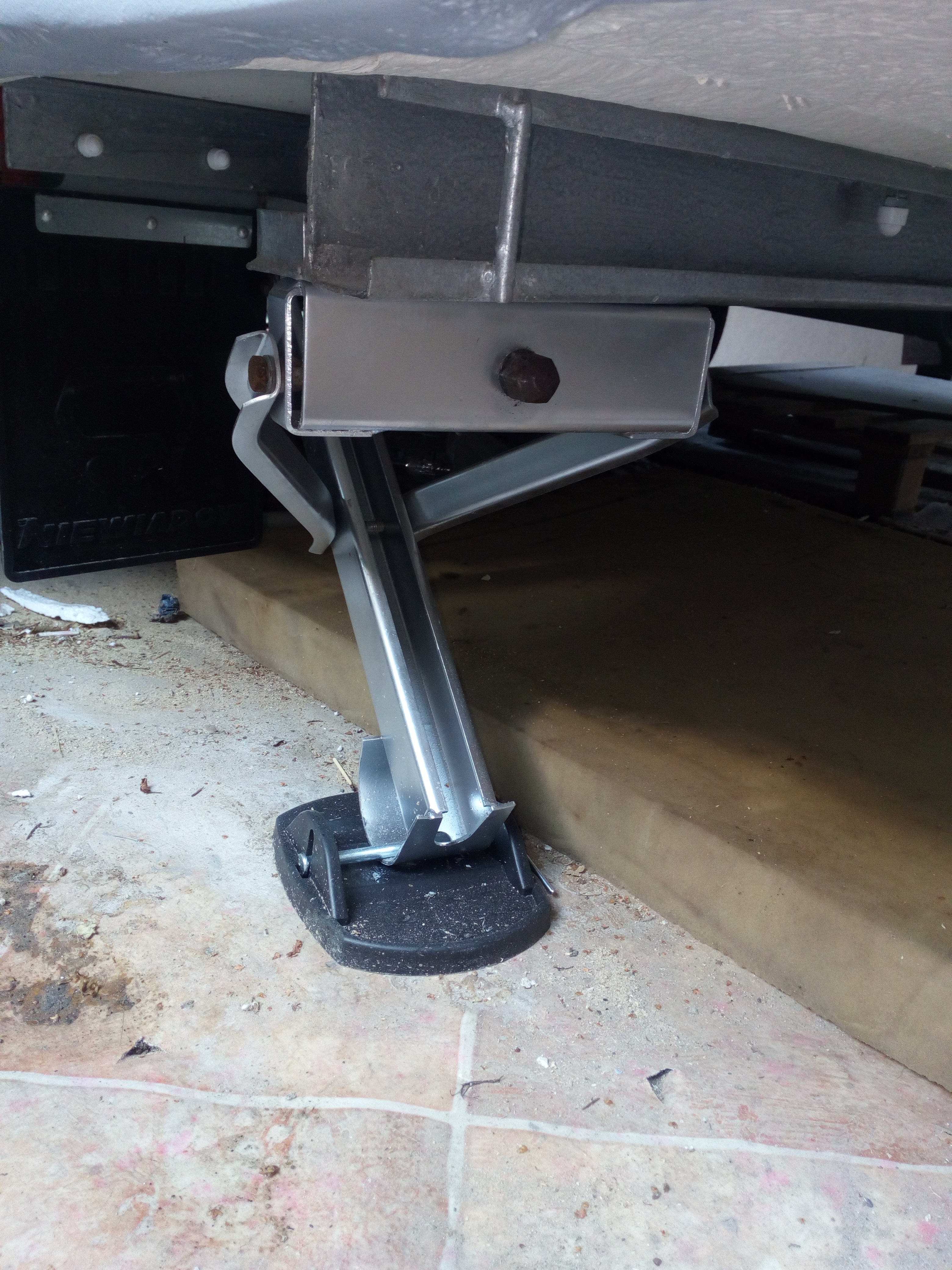

Postautor: CONFEX » sobota, 8 sie 2020, 20:31

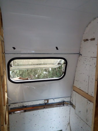

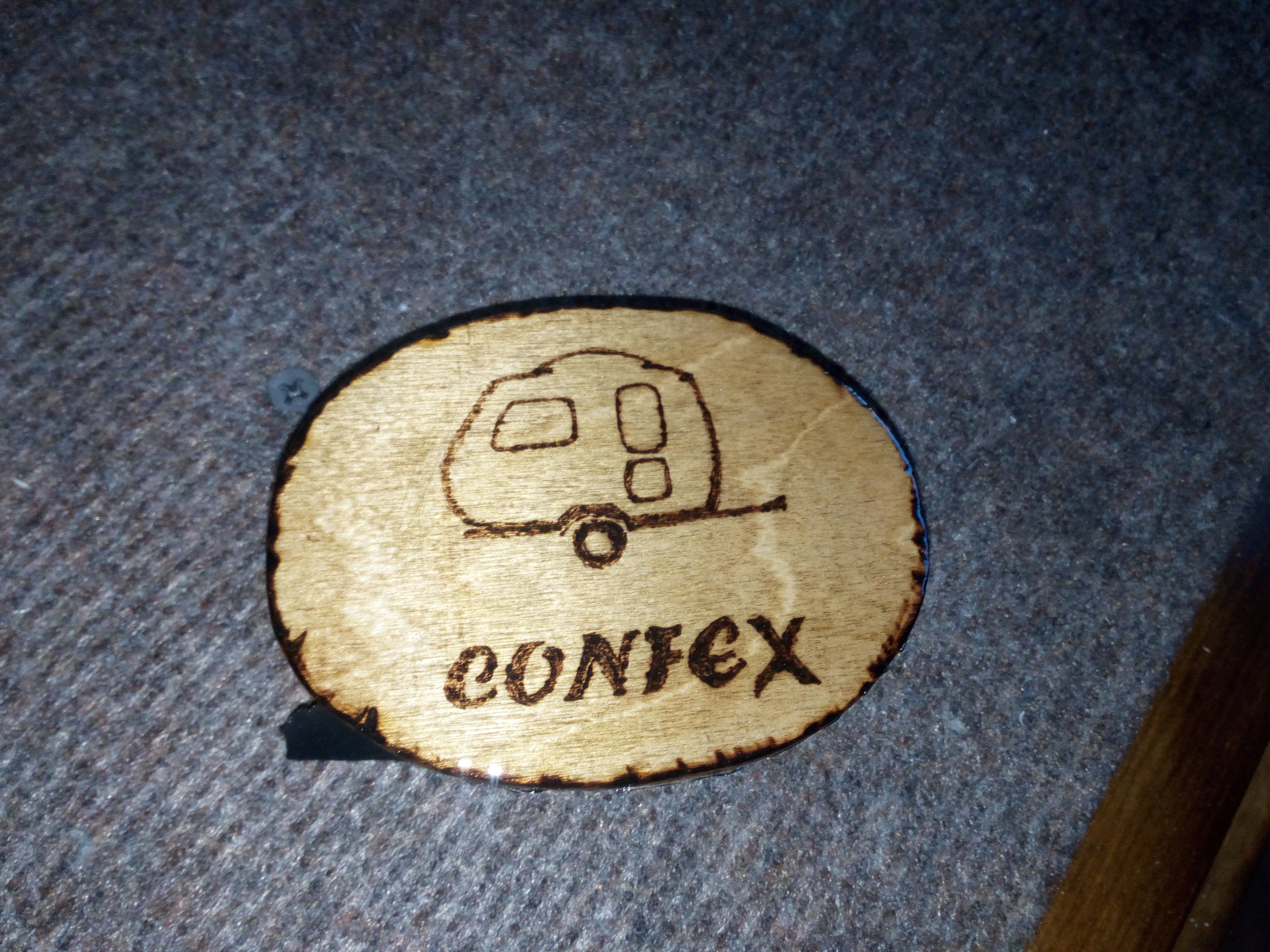

Wkroczyłem w łazienkę, płyty przykleiłem na taśmę butylową trzyma najlepiej no i szczelność 100% także Marcin jak będziesz u siebie robił to nie pierdziel się z żadnymi klejami , taśma 3 ma jak trzeba. Temat trumaventa też zamknięty nawiew do WC jak na obrazku. Podpory w końcu ogarnięte, alufelgen założone. Ale kit z tym wszystkim, zobaczcie co mi Ela zrobiła!!!! Tabliczkę konfeksówkę!!!!! Prawda, że spoko.

I przyczepka z metką! :D
