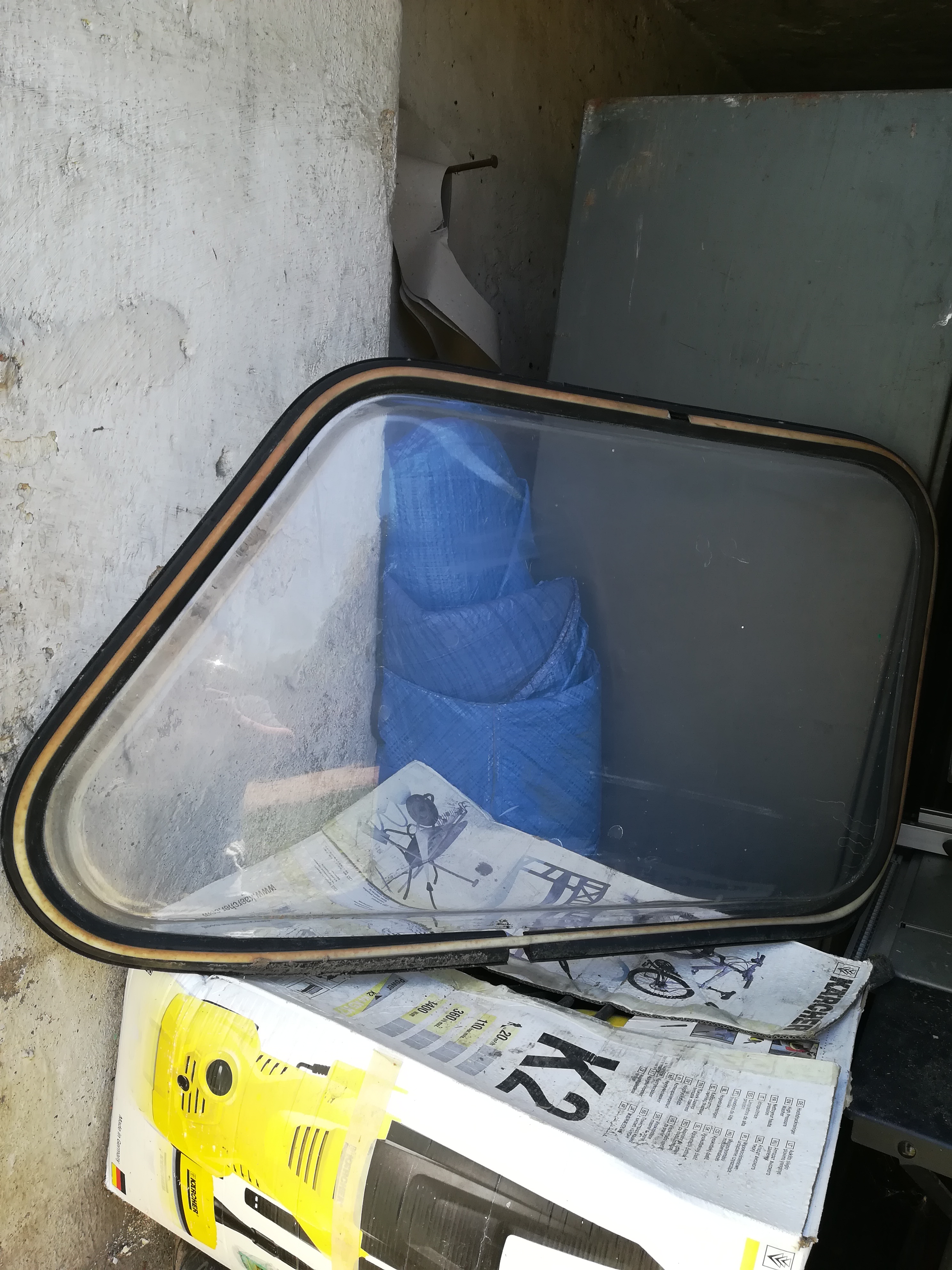

Szyba (*) Czy będzie klejona?
ori meble to listewki i unilam. Mega lekkie. Jeżeli chodzi o szybę to przypomnij się jutro. Jakiś czas temu dostałem w gratisie okienko tylko nie wiem jakie. Sprawdzę czy lewe czy prawe i jak coś dogadamy się.

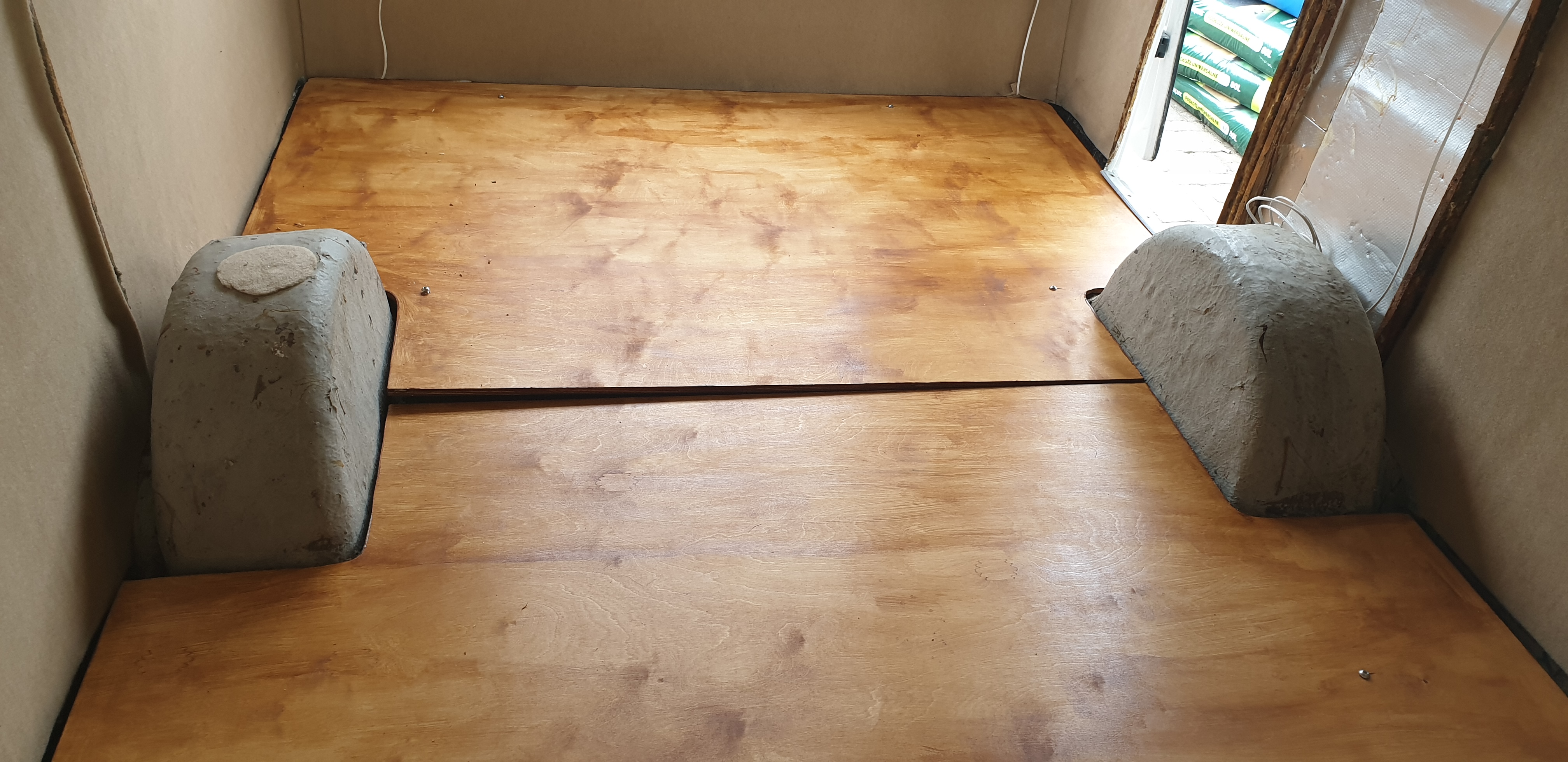

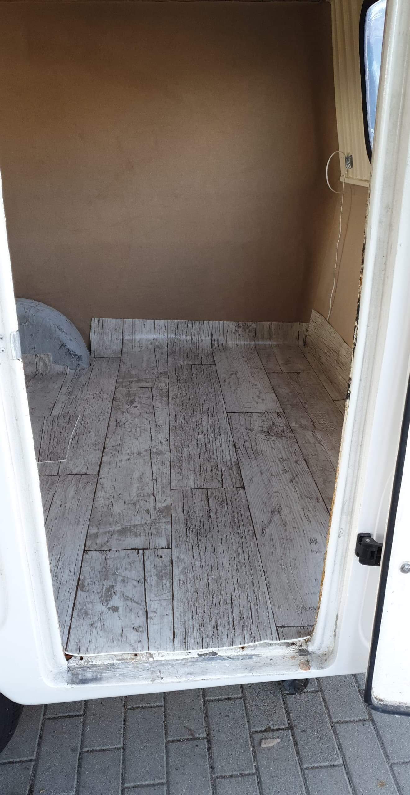

Mocno zmotywowany tym zdaniem dzisiaj ogarnąłem podłogę.
Sklejka 12mm.
Na to olej v33 do impregnacji tarasów.
I przymiarka.
Aż szkoda przykrywać ;)

Żeby nie było dzisiaj wpadła przymiarka podłogi w miarę docelowej
Trochę odcinek tu i tam i będzie dobrze :)

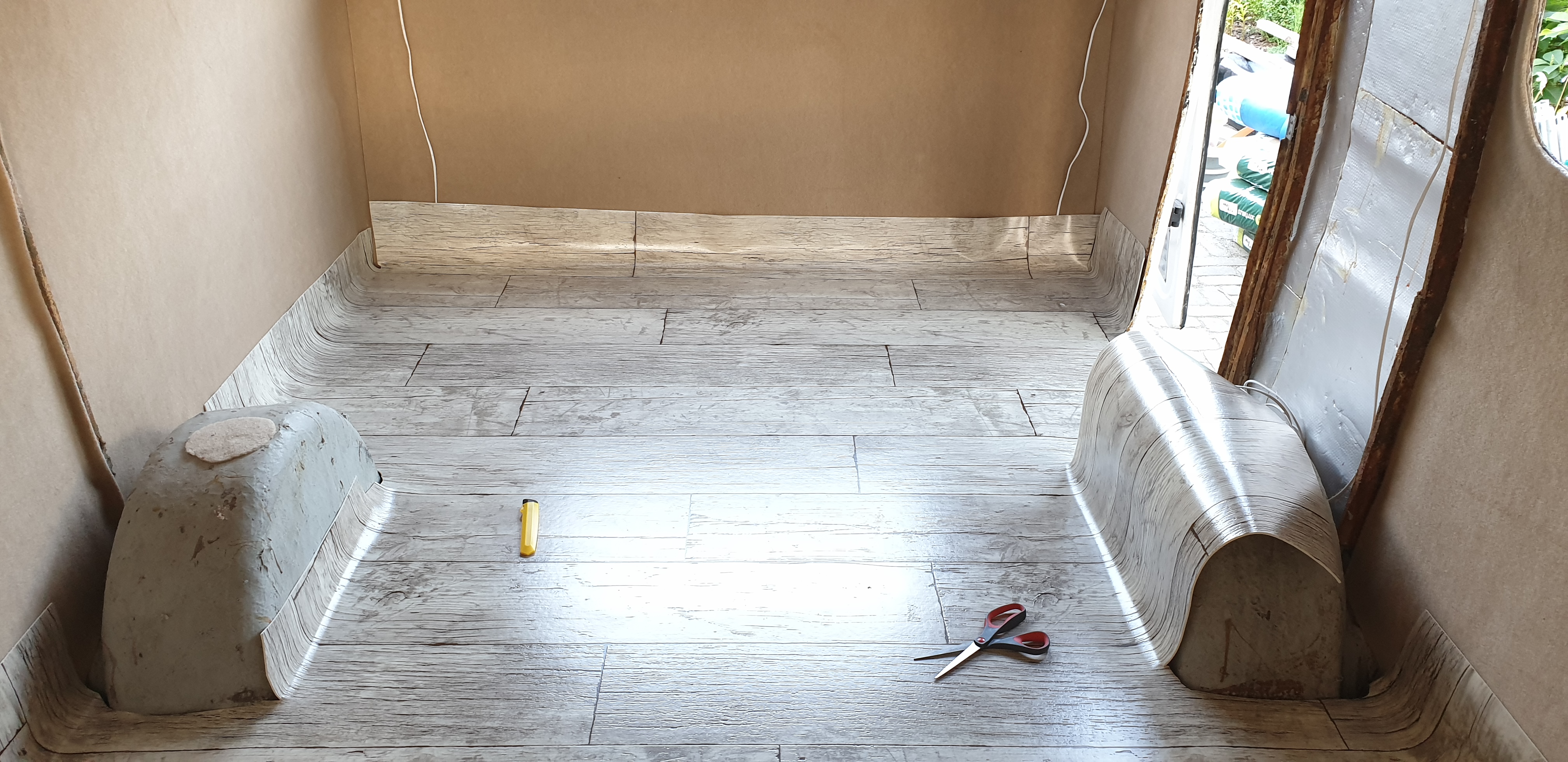

Postautor: CONFEX » piątek, 3 lip 2020, 23:28
A tam odrazu tonę waży, sklejka 4 mm na listewkach 2 cm na 2 cm i mniej jak orginał i jest z drewna ! Owszem pier...nia jest ale.... P.s. spoko nagileon na podłodze.

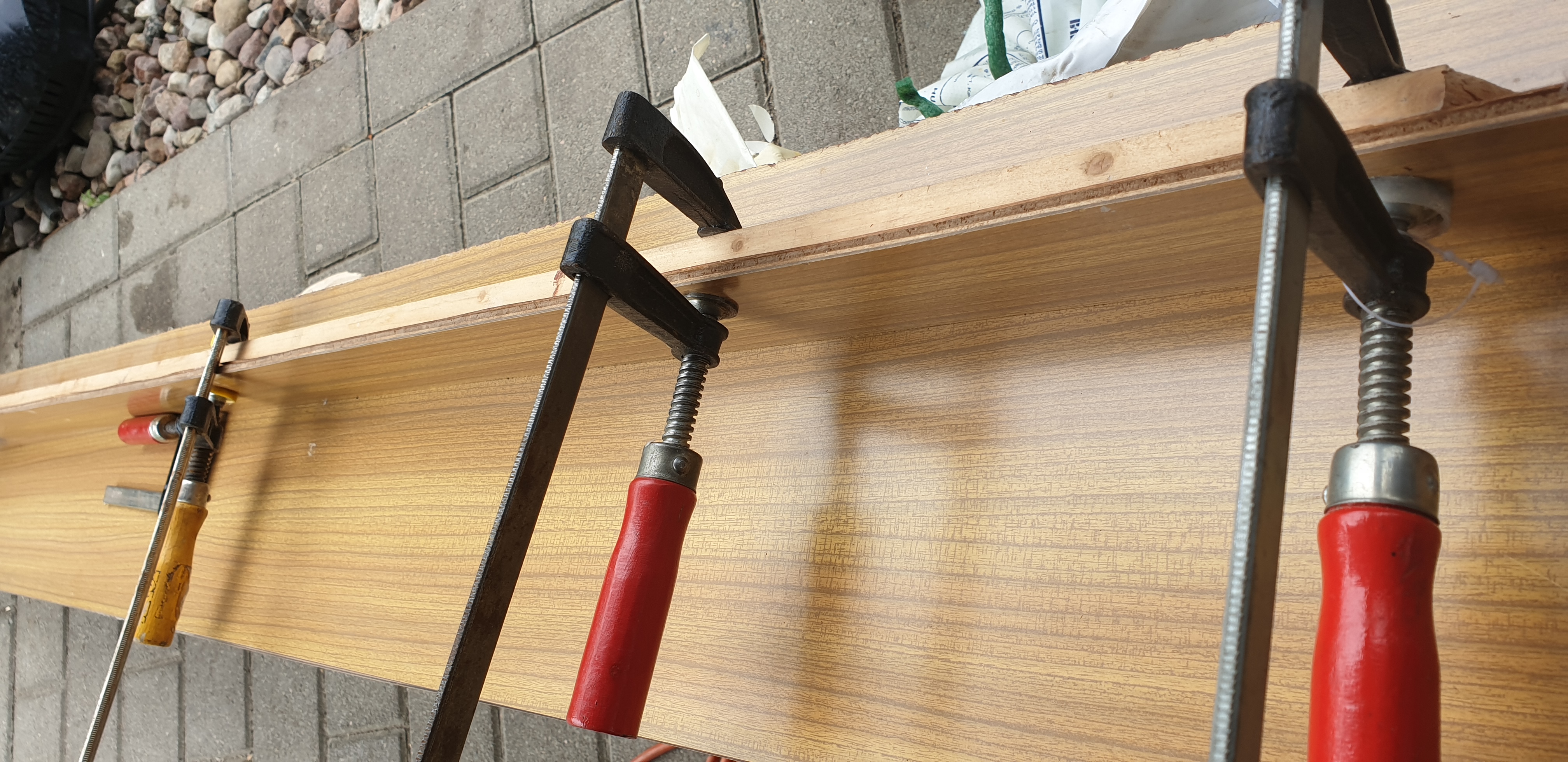

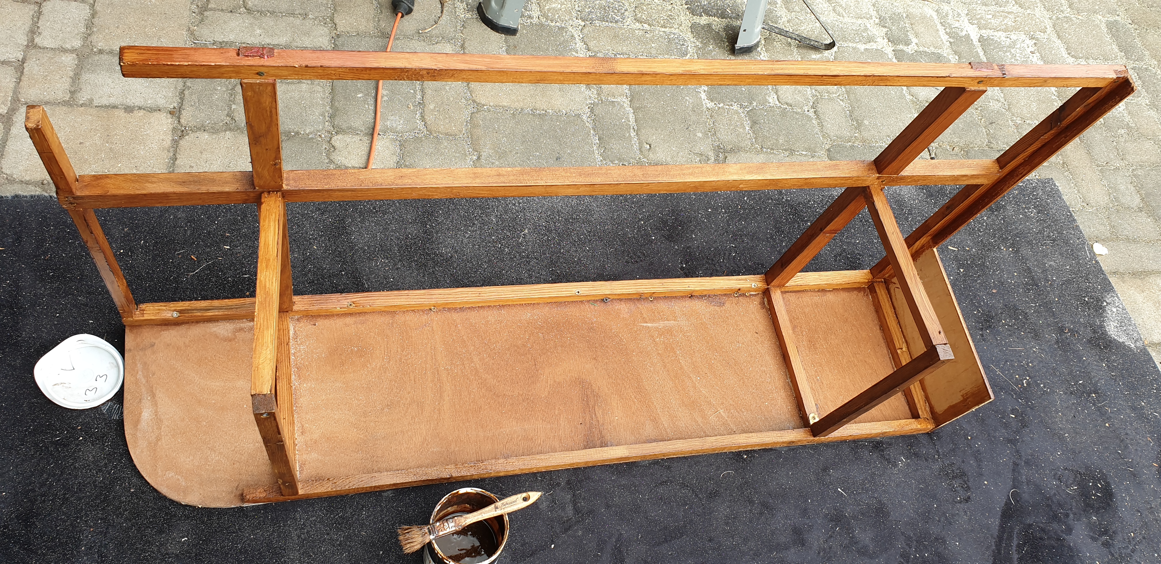

Tymczasem robią się meble.
Wszystkie listewki podejrzane wymienione.
Wszystkie wkręty zmienione na nierdzewne.
Gołe drewno zabezpieczone V33.
Teraz czas na docinanie nowej sklejki na siedziska :)

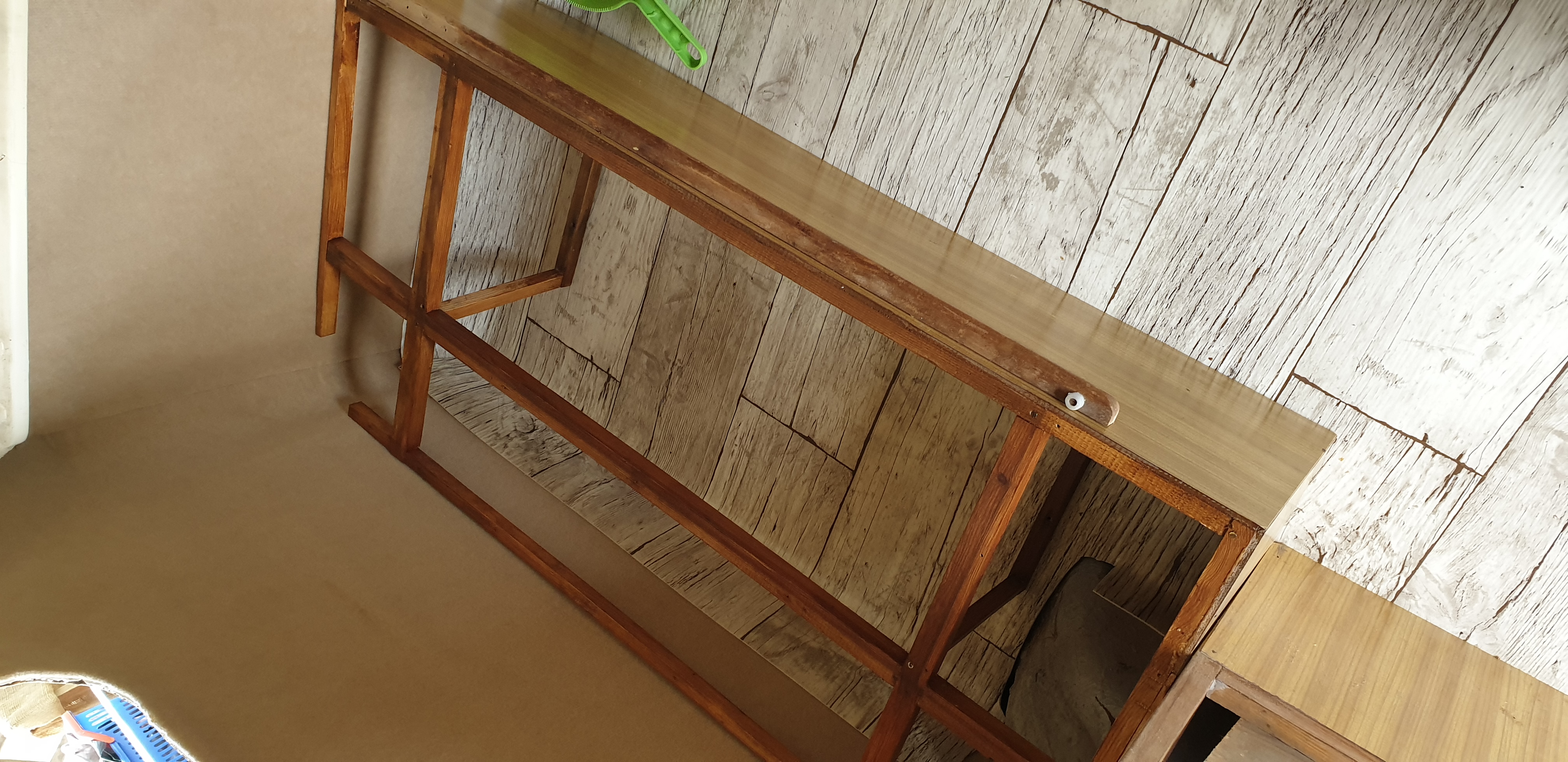

Postautor: Chaoz » środa, 8 lip 2020, 15:31
Meble się impregnują
Półki się naprawiają
I paczki idą z gratami :)

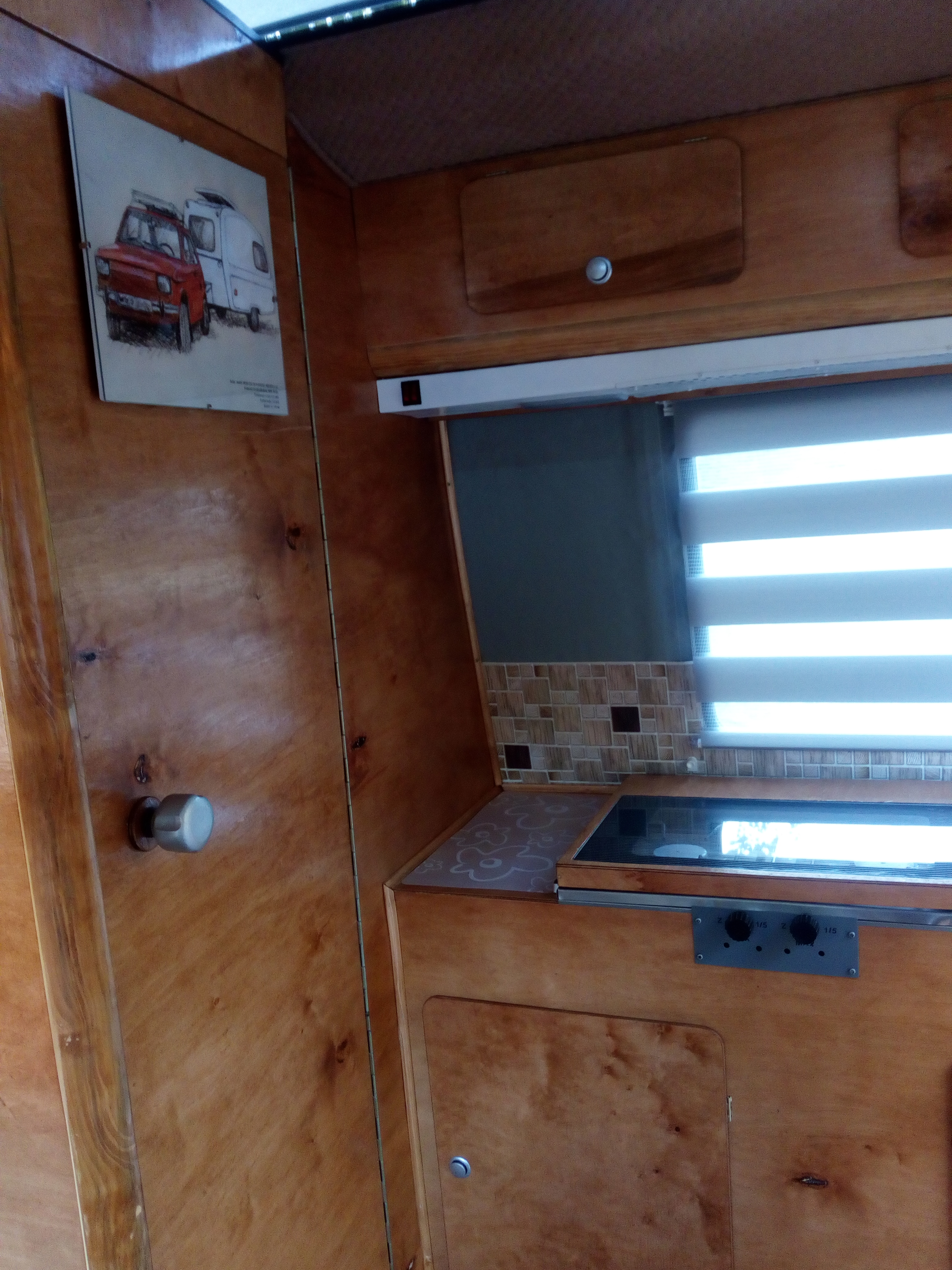

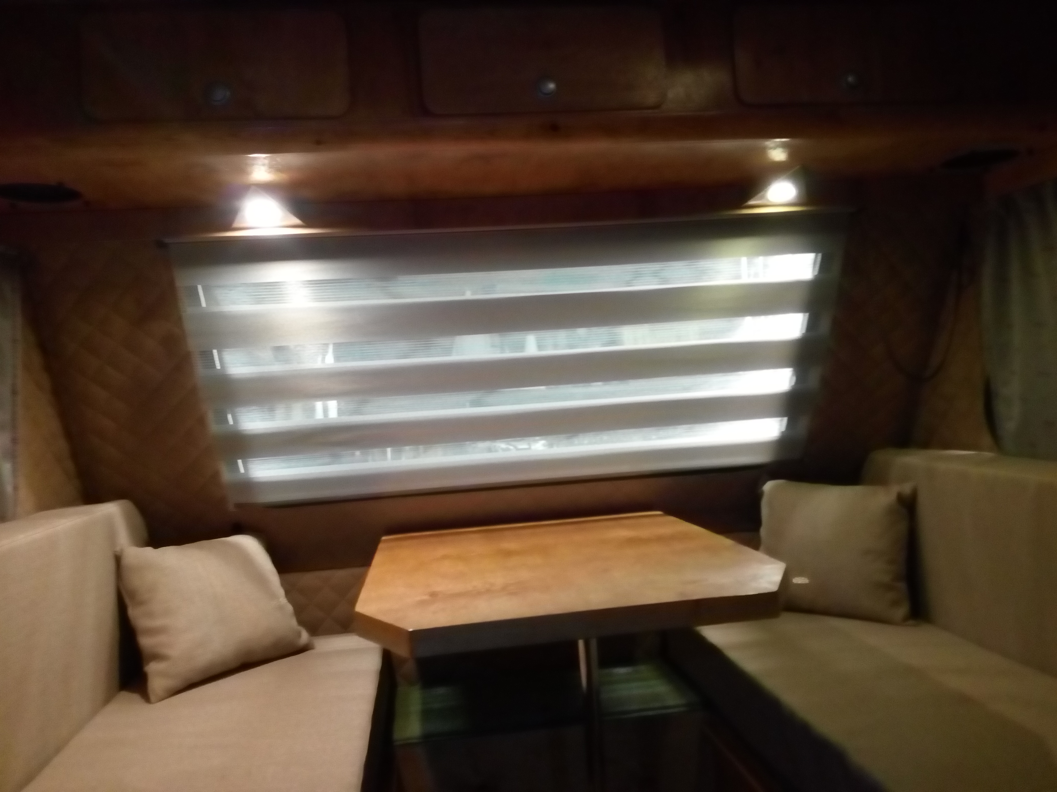

TomekN126N pisze:Drewniany środek fajny by był w całej przyczepie, tylko jak to zrobić, żeby nie ważyło tony? Osobiście ładne drewno bardzo mi się podoba.
Ostatnio mi takie wnętrze mignęlo:
Re: N126B '78 - projekt budżet
Postautor: tomcat » wtorek, 21 lip 2020, 08:40
Jeśli to drewno, a nie jakaś plastikowa imitacja to swoje waży :?
Być może jest to przyczepa stacjonująca na działce i wówczas nie ma problemu.
