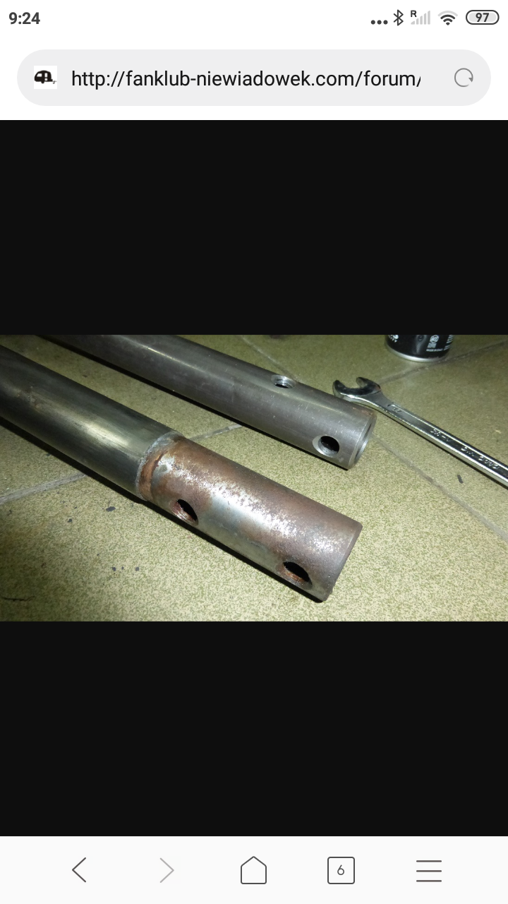

Przy rozbieraniu i zakładaniu osłony gumowej na zaczep nie zwróciłem uwagi w którą dziurkę powinienem włożyć śrubę (prawdopodobnie w pierwszą z lewej strony).
W tulejce z mocowaniem zaczepu jest w środku cięgno (mniejszy pręt z otworem) i to wszystko powinno być połączone razem. Czy ja dobrze myślę?
Zdjęcie znalazłem gdzieś na necie. Mam stary typ tulei.

Co do suwadła i otworów to nie bardzo wiem o co chodzi. Na fotce są dwa różne (dwa typy mocowań zaczepu), musisz kupić taki zaczep jak masz otwory (w jednej osi lub przesunięte o 90°).
Suwadło wchodzi do obudowy od tyłu i blokowane jest taką blachą kwadratową. W środku jest amortyzator.

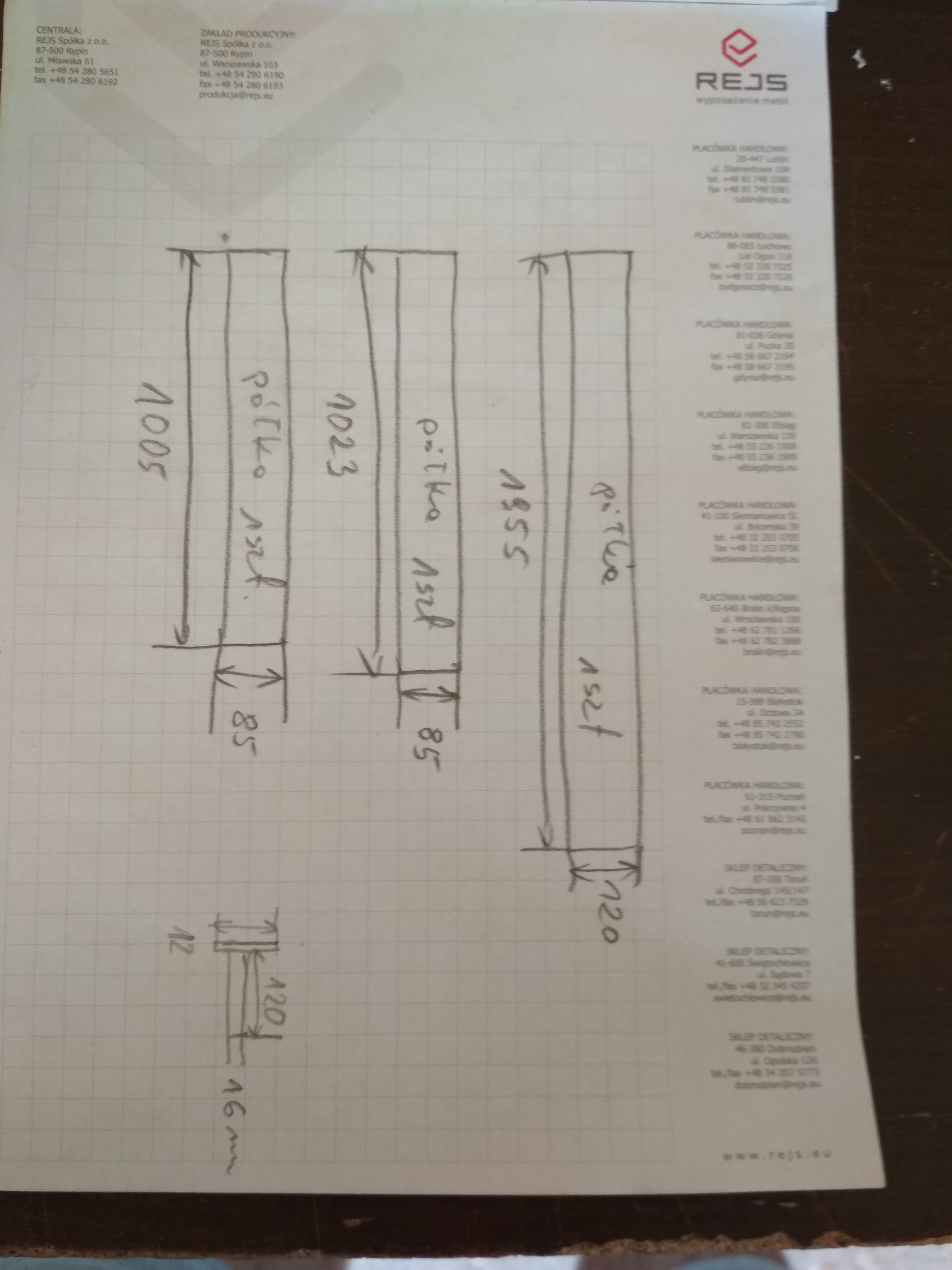

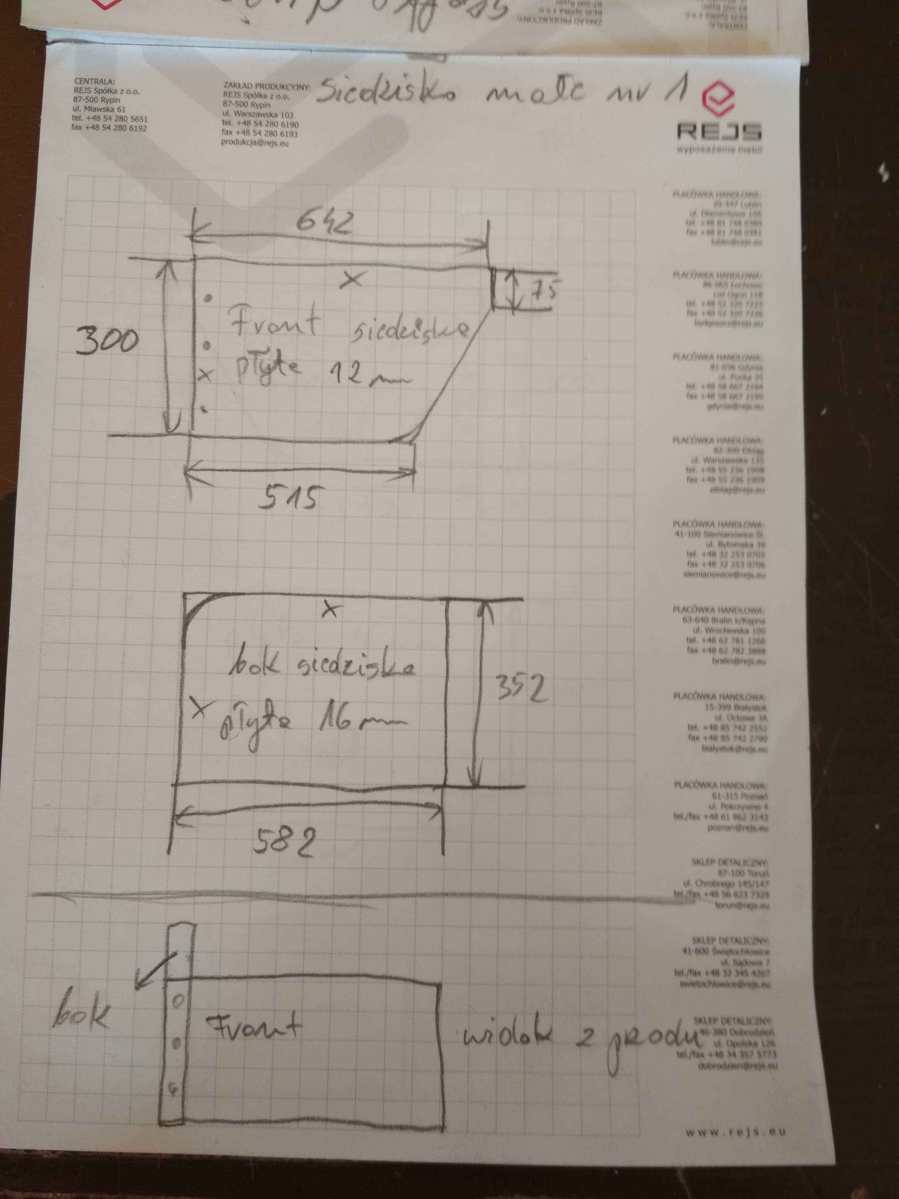

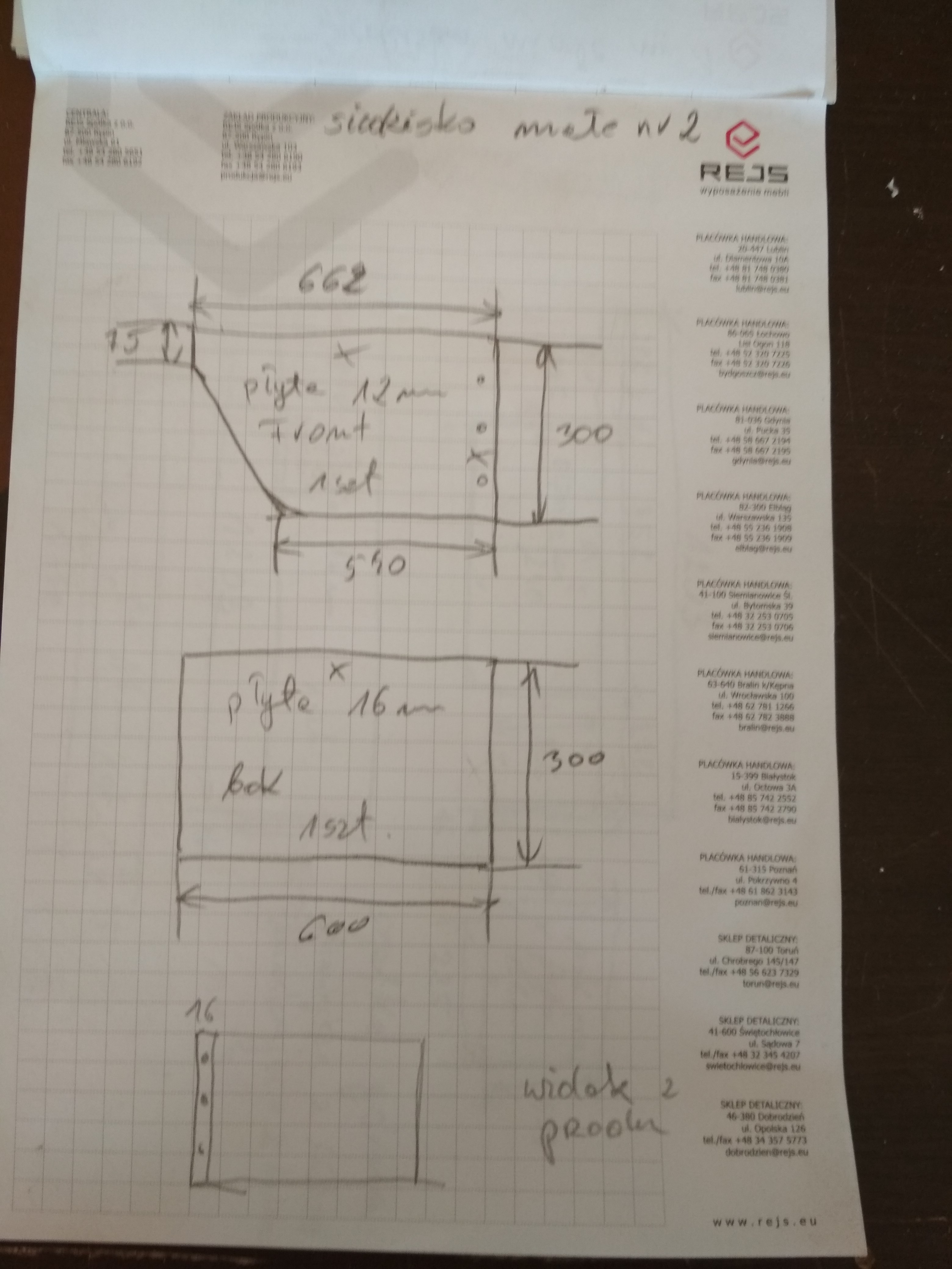

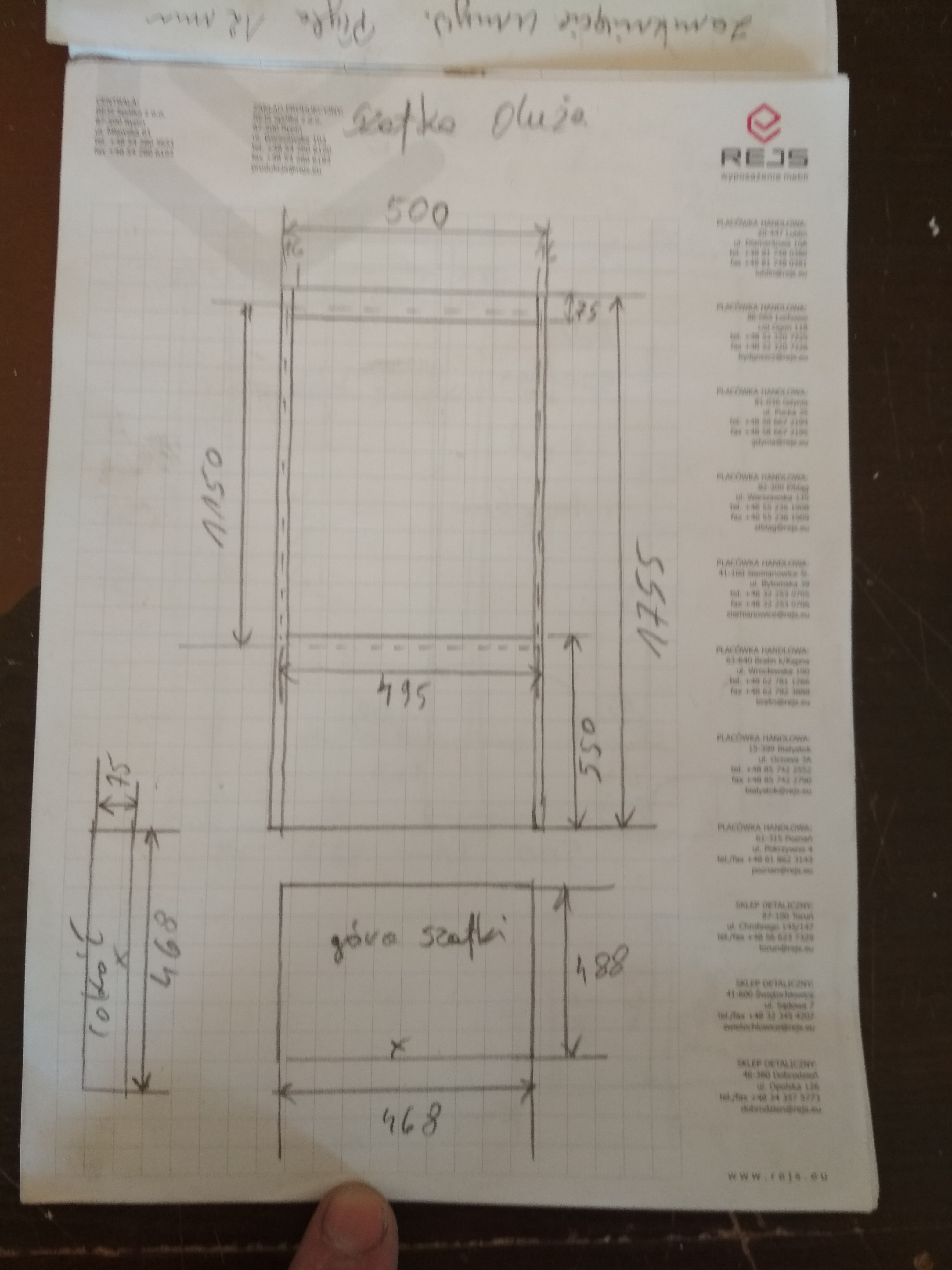

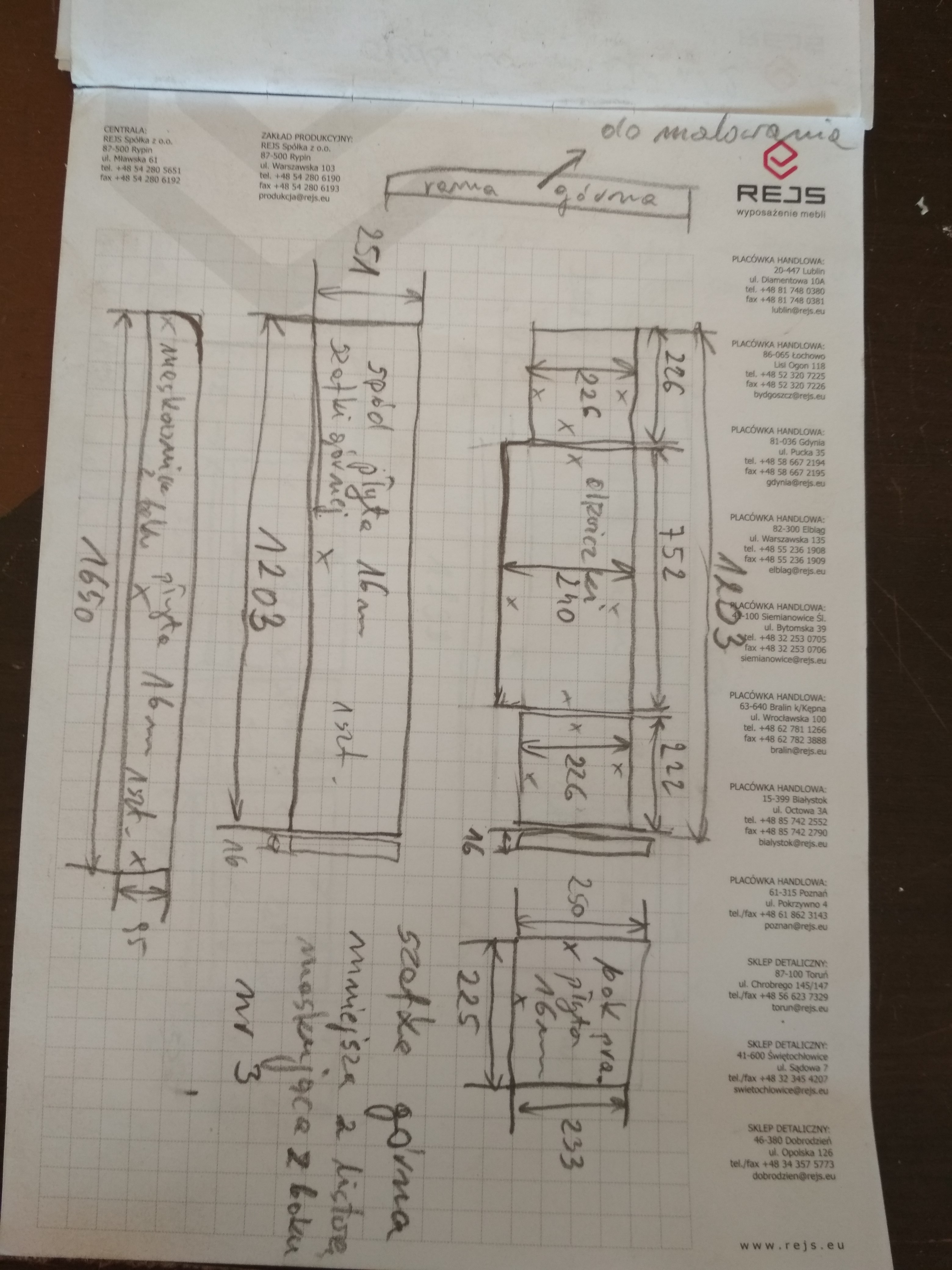

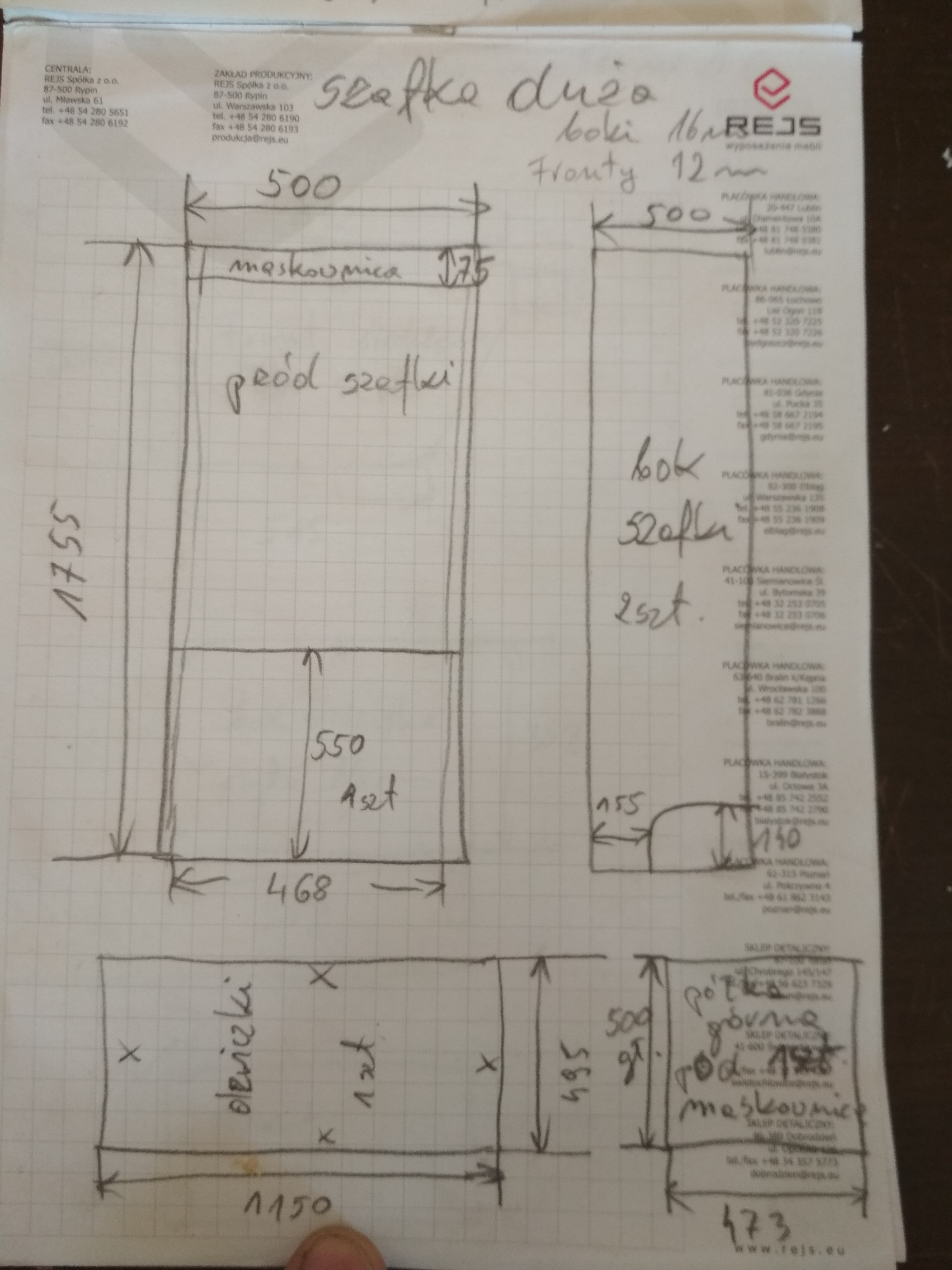

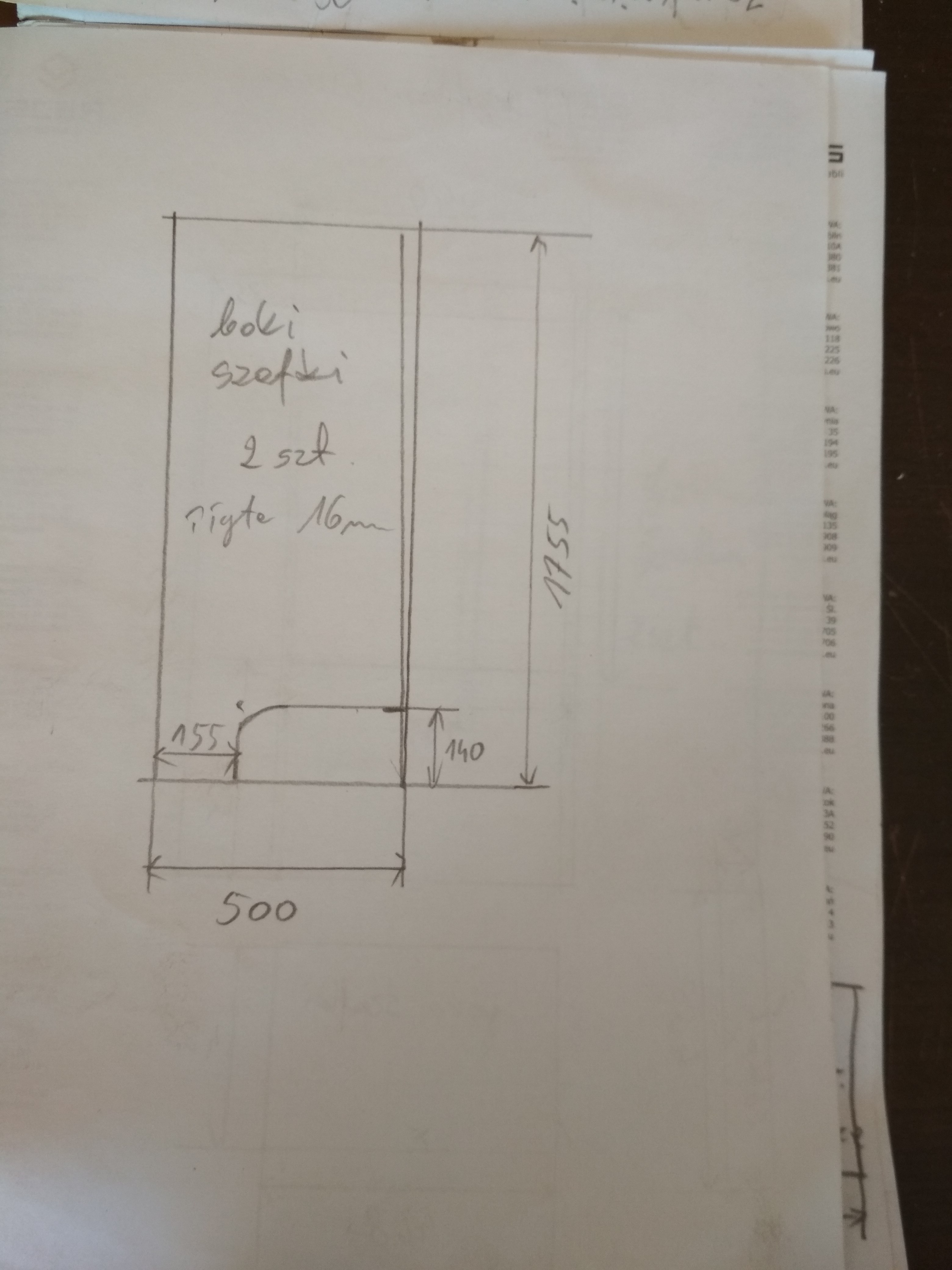

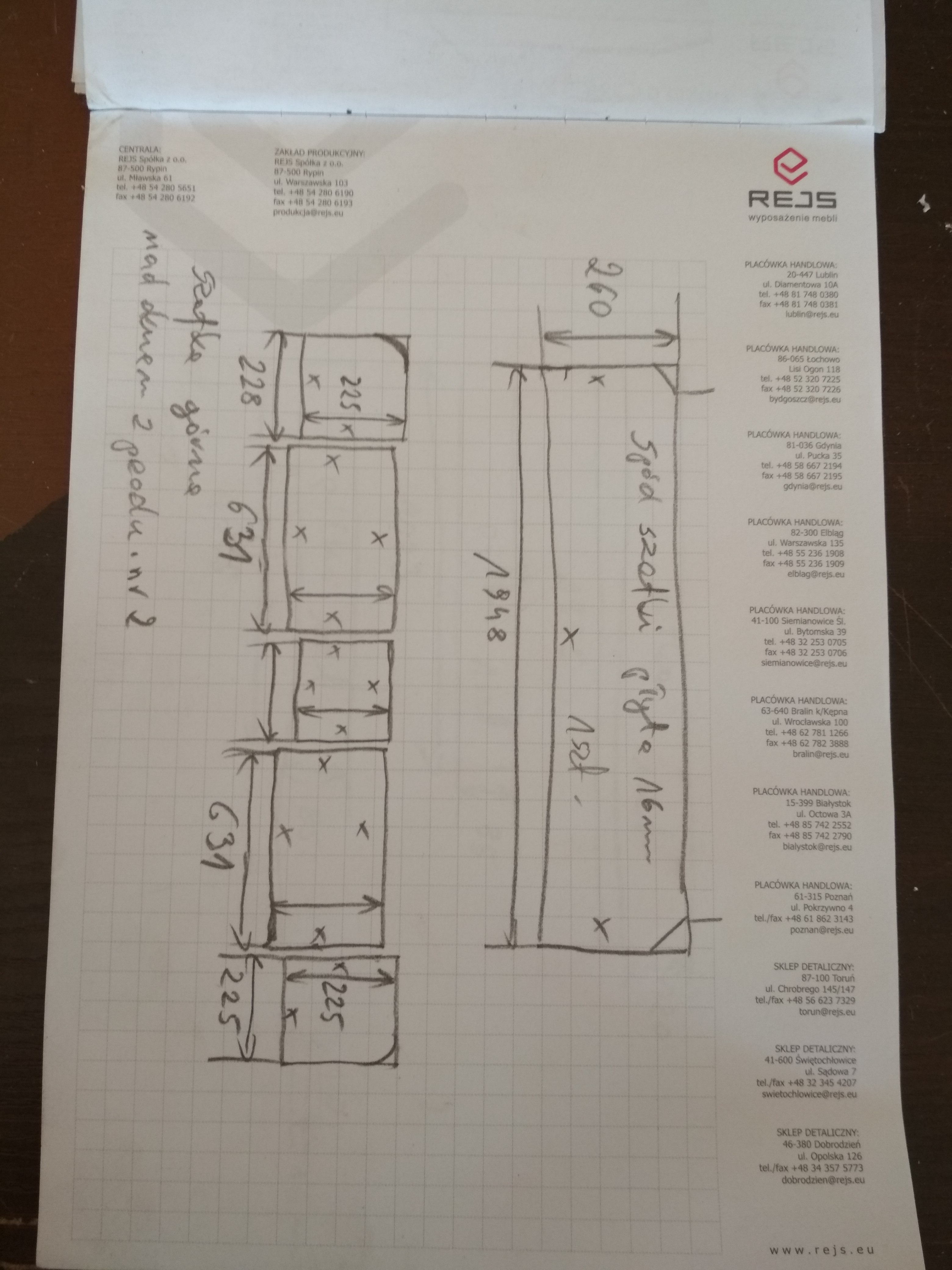

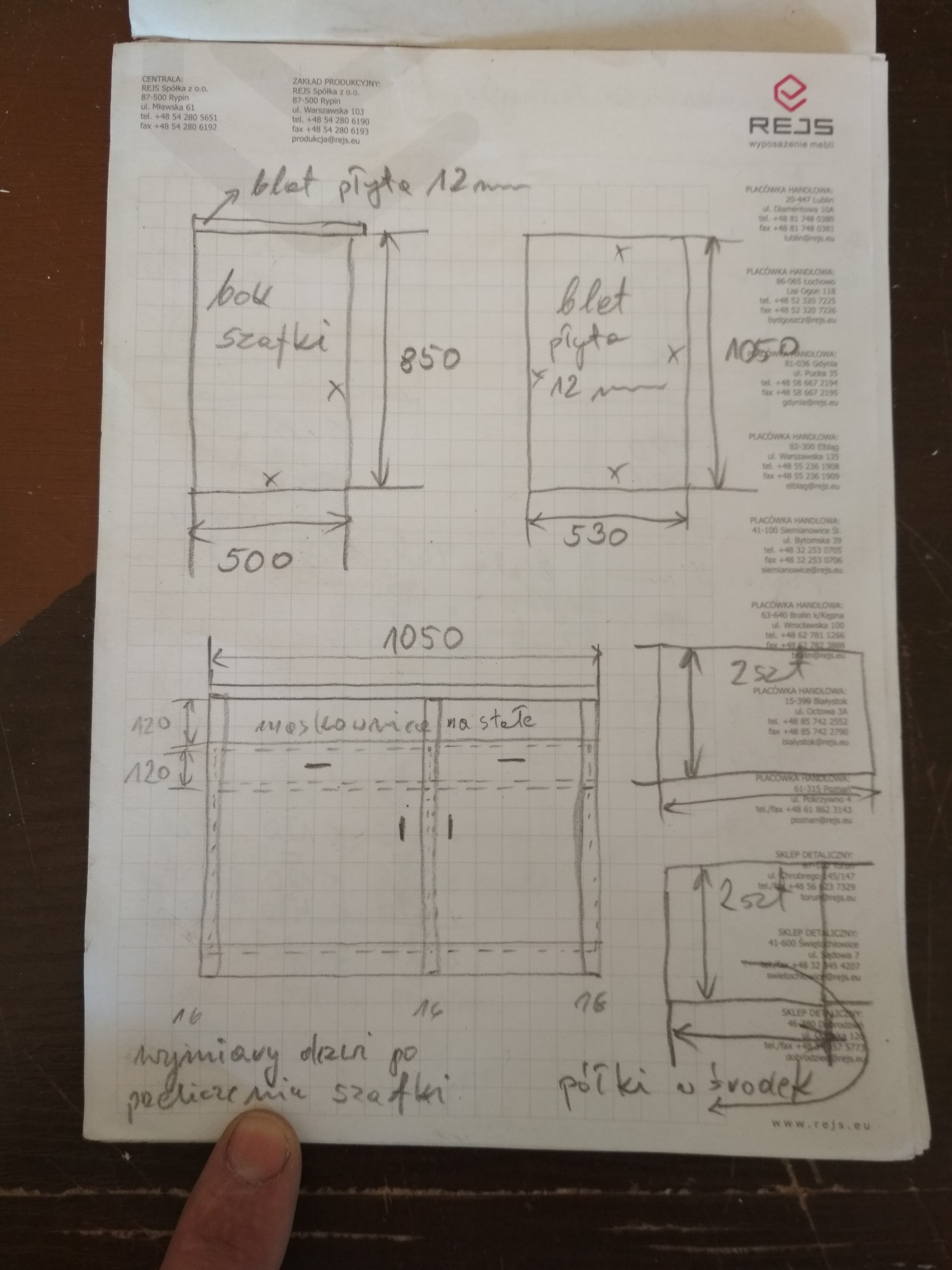

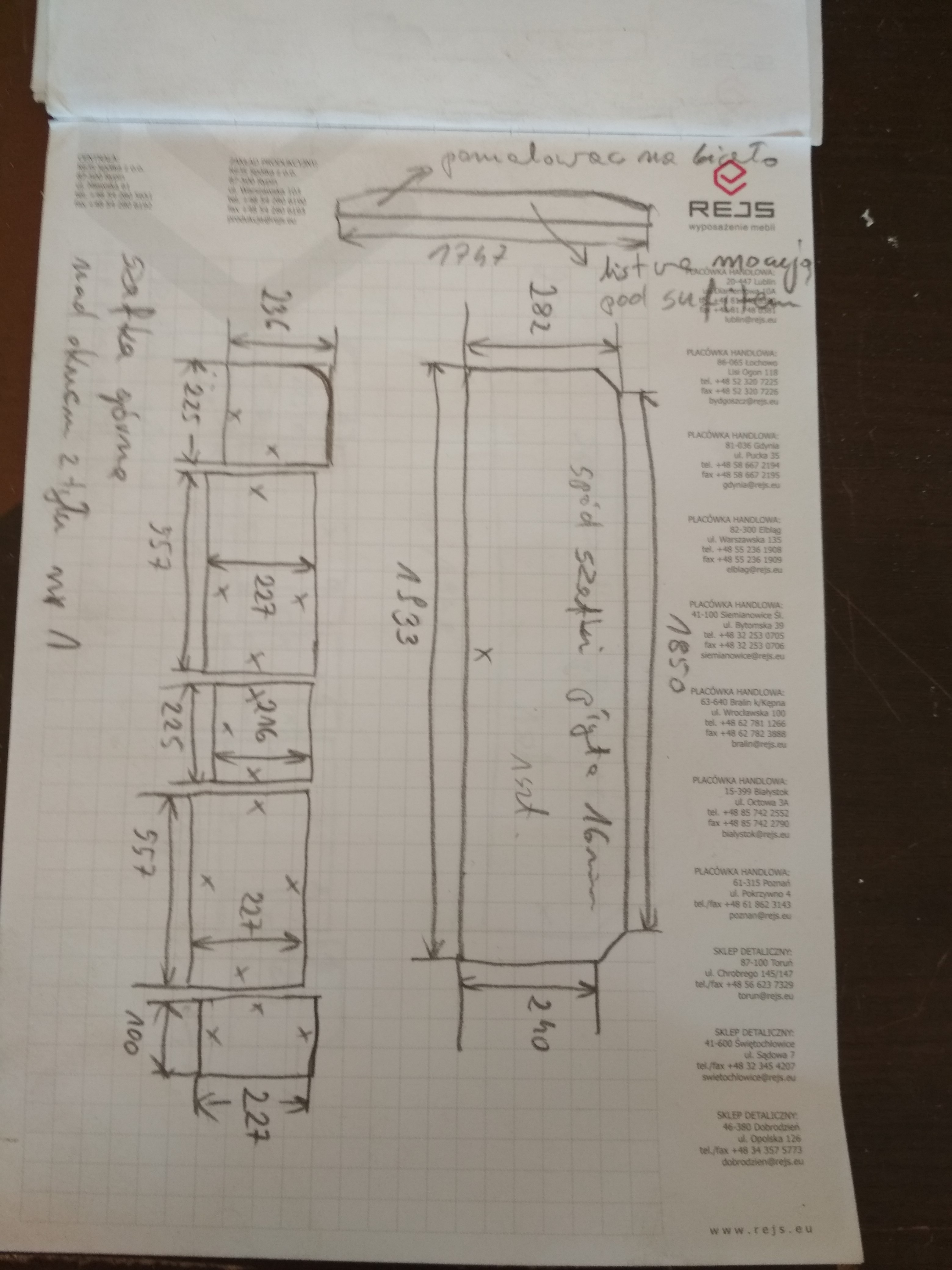

Mam zwymiarowane meble, może komuś się przydadzą.

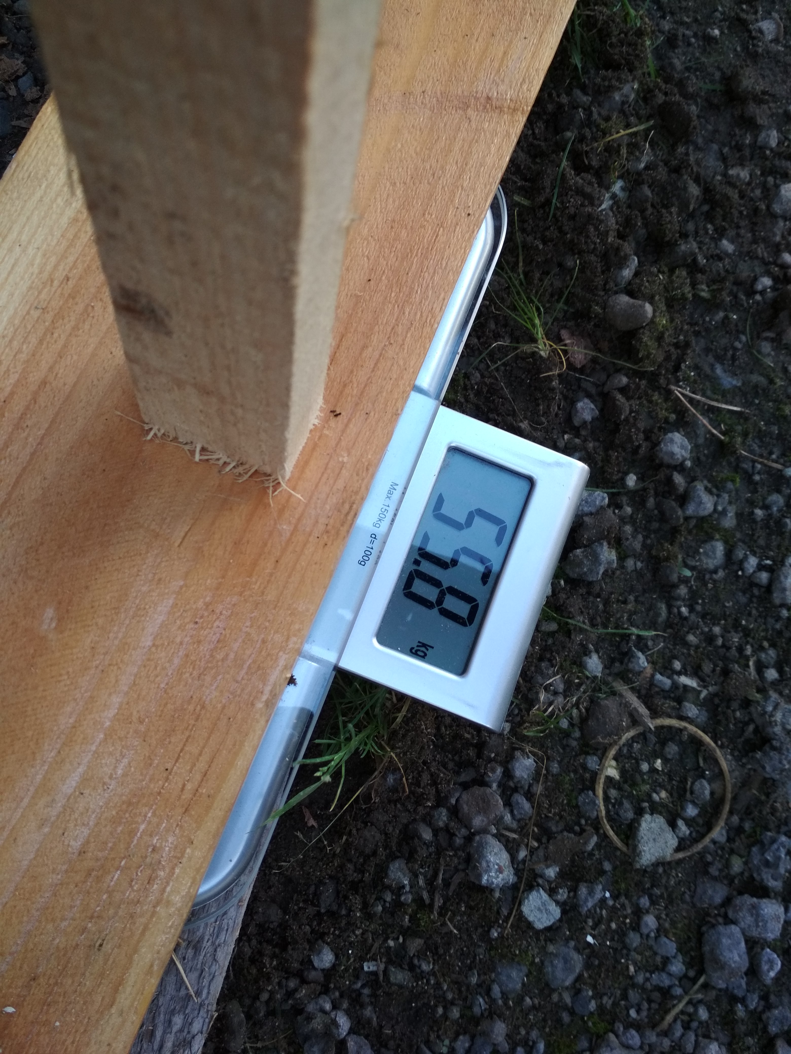

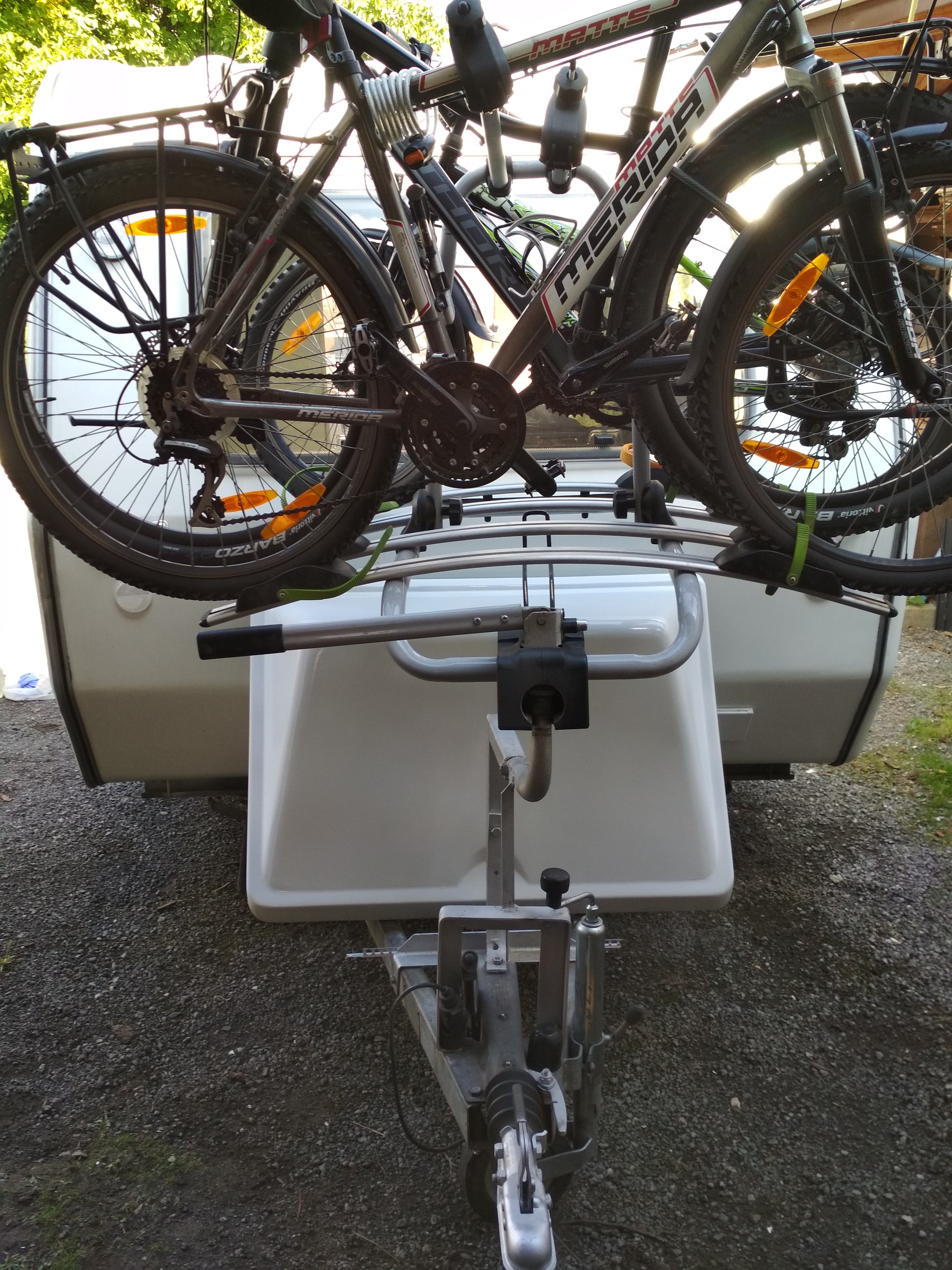

W końcu przyszła waga i trochę czasu znalazłem.
Nacisk na hak 56-57kg myślę że dobrze zważyłem
Trzy rowery, bagażnik i kufer.
Tylko że kufer pusty i to dla tego.

Zdjęcie które znalazłeś pochodzi z mojego wątku remontowego :) Ukazuje stare, oryginalne suwadło AL-KO i nowe (inny układ otworów) dokupione u Dariusa.
Teraz rozbierzmy to co napisałeś, więc tak:
1) "w tulejce z mocowaniem zaczepu" - to nie tulejka, ta rura to suwadło,
2) "jest w środku cięgno" - to co nazwałeś cięgnem to jest amortyzator najazdu,
3) "to wszystko powinno być połączone razem. Czy ja dobrze myślę?" - tak, przez jedną ze śrub mocujących zaczep do suwadła (ta dalsza od kuli haka) przechodzić ma tulejka amortyzatora. Drugi jego koniec mocowany jest śrubą na samym początku korpusu urządzenia najazdowego. Dzięki temu suwadło suwając się w tulejach ściska i rozciąga amortyzator.
