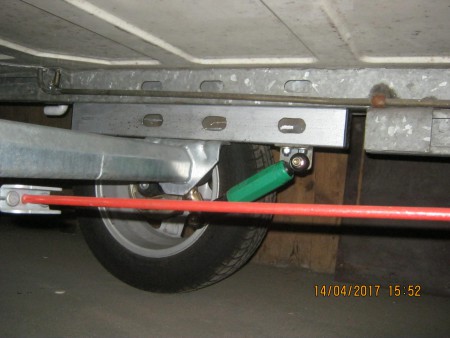

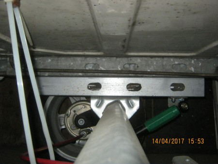

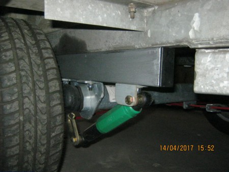

A jak podniosłes przyczepke o 8 cm? Wynika to z zakupionej osi czy dałes jakies kątowniki? Na zdjeciach widac ze montowales oś bezposrednio do ramy.
Posty: 4434
Re: Remont n126n (offroad)
Postautor: CornBlumenBlau » piątek, 14 kwie 2017, 15:10
Między osią a ramą są prostokątne profile dystansujace długości ok 80-90cm, o przekroju około 60x80mm.

Już opisuję dokładnie profile i dodaję zdjęcia,więc profil ma wymiary 80x40(grubość ścianki 3mm bo jest też taka grubość profilu ramy) oraz długość 700mm otwory fasolkowe wycinałem ręcznie plazmą więc są trochę nie równe, profile pomalowałem farbą srebrną młotkową (hamer...) ale po sezonie pójdzie ocynk,śruby wzmocnione czarne długość 35mm i nakrętki samo kontrujące + podkładki obustronnie.Wszystko skręcone asymetrycznie z przodu koła wystaje więcej profilu(tu jest dźwignia podczas hamowania ) no i dla estetyki zamknąłem profile zaślepkami.
