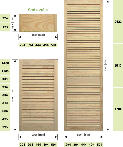

nawiązując do wątku
http://www.fanklub-niewiadowek.com/forum/viewtopic.php?f=4&t=575&start=30#p12444
gdzie pokazywałem propozycję upiększenia mebelków:
dostępne np w castoramie
w sobotę założyłem sobie takie fronty do szafki "kuchennej" 2x po 72x44cm
spasowały idealnie, bo nie mam już zlewu i kuchenki. Wrzucę fotki później
cena za wym. 72x44 - 25zł, na drzwi 1400x44 - 50zł
materiał ekologiczny i stosunkowo lekki, bo drewno sosnowe :)
uzupełniam o fotki już gotowych szafek:
i szafy - front ma wymiar 144x44 (przycięty do wymiaru 43cm), dołem zostawiłem dłuższy
bo po odkręceniu osłonki, mamy dostęp do schowka przy kole :)
koszt 2x25zł szafki, 50zł szafa
lakier 20zł, papier i trochę śrubek+zawiasy
razem ok 130zł i 4h pracy
Pozdrawiam
