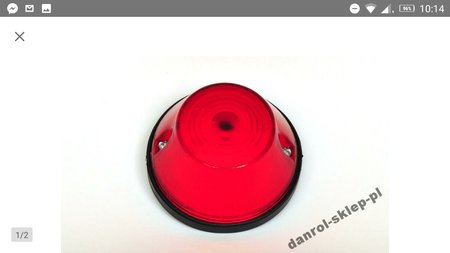

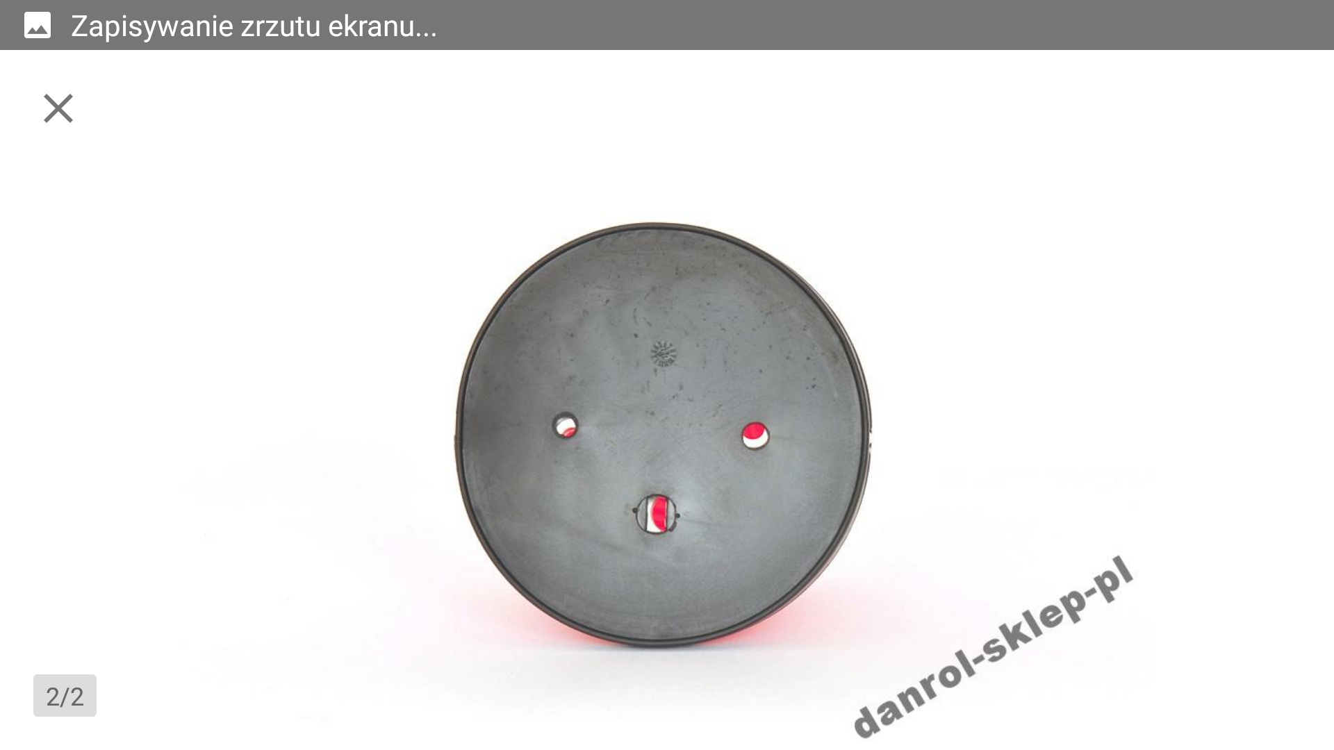

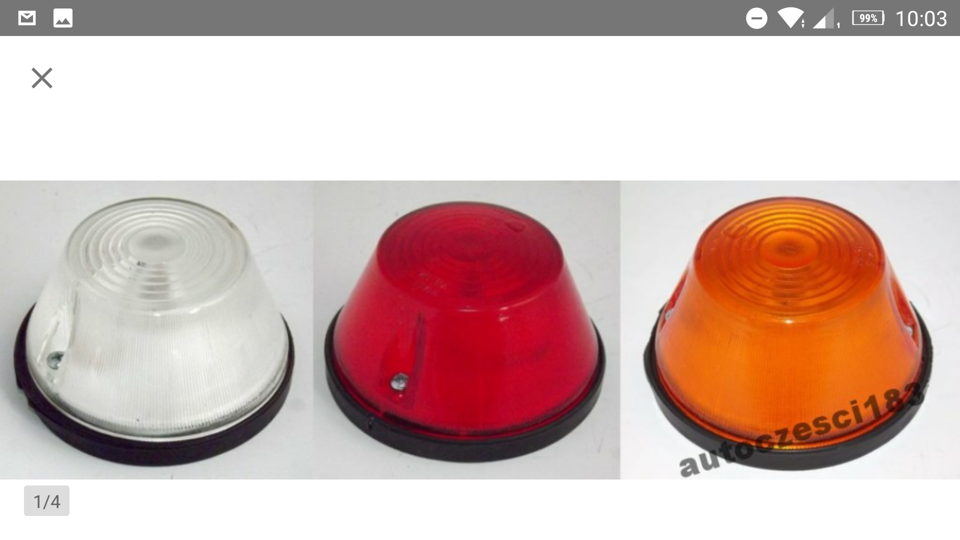

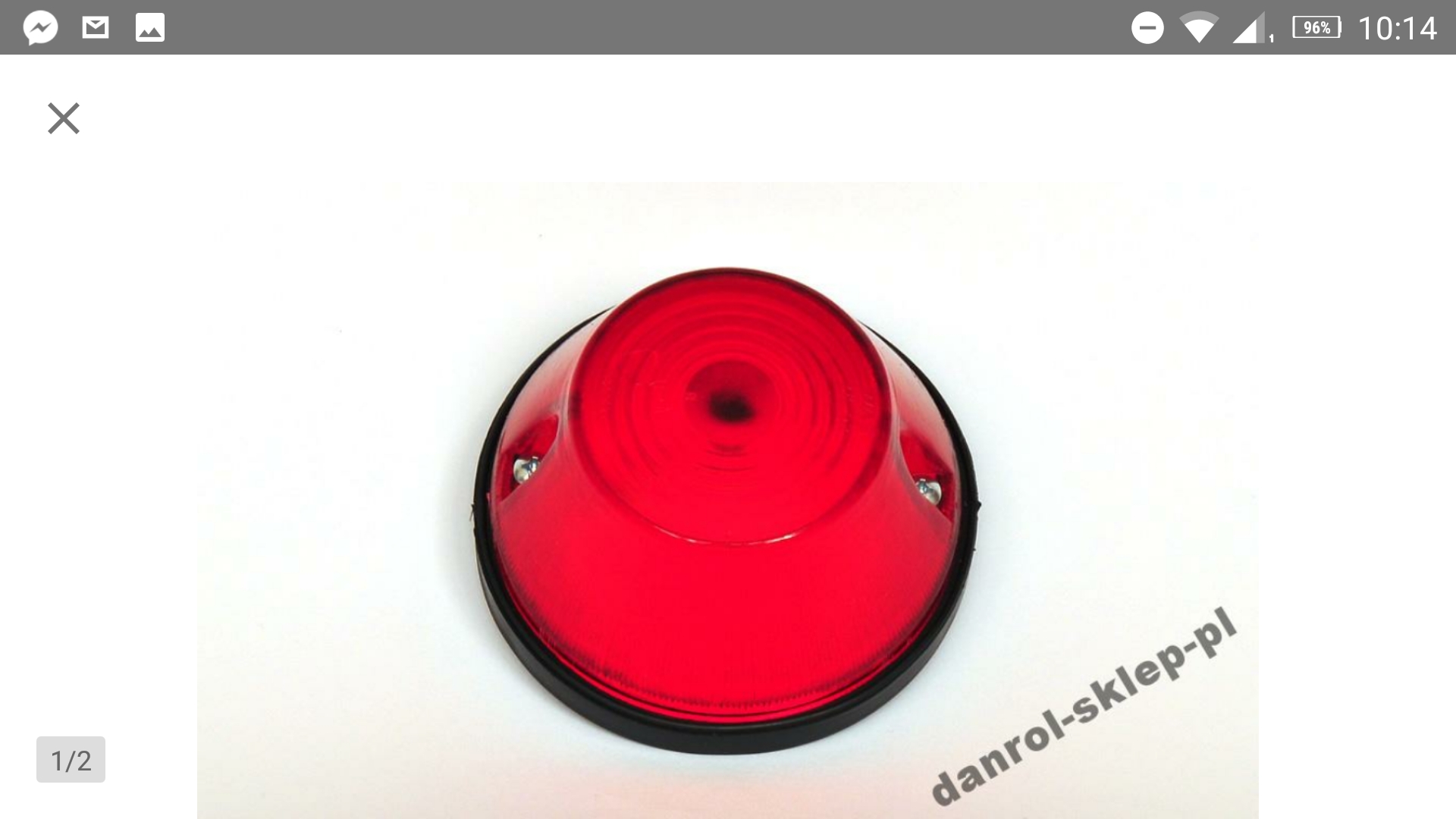

Paweł z lampami rolniczymi jest pewien numer o którym ja sam nie pomyślałem. Są dwa rodzaje, a właściwie trzy....
Pierwsze:.
są na żarówkę rurkową ;-), te odpuść.

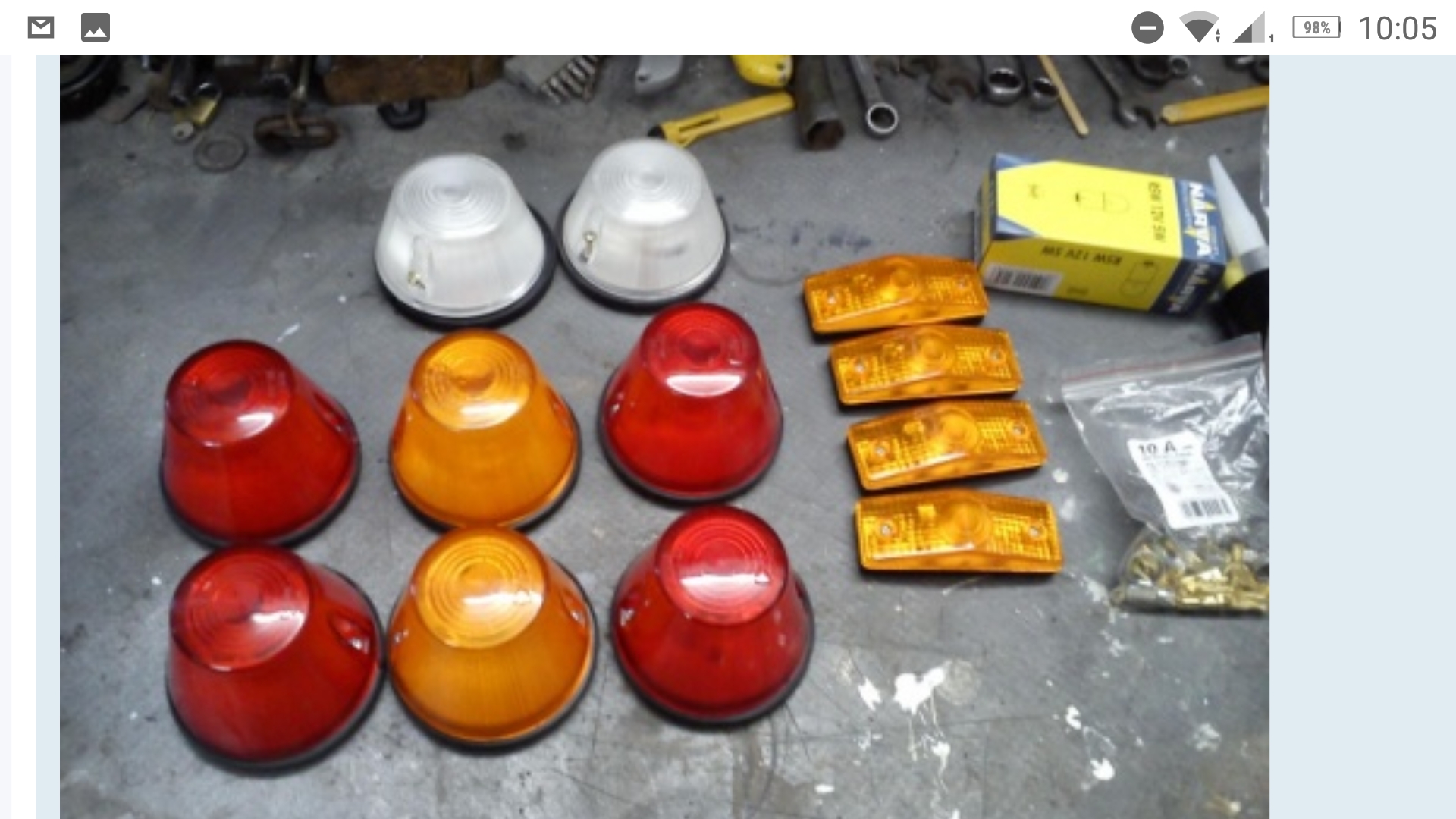

Drugie:

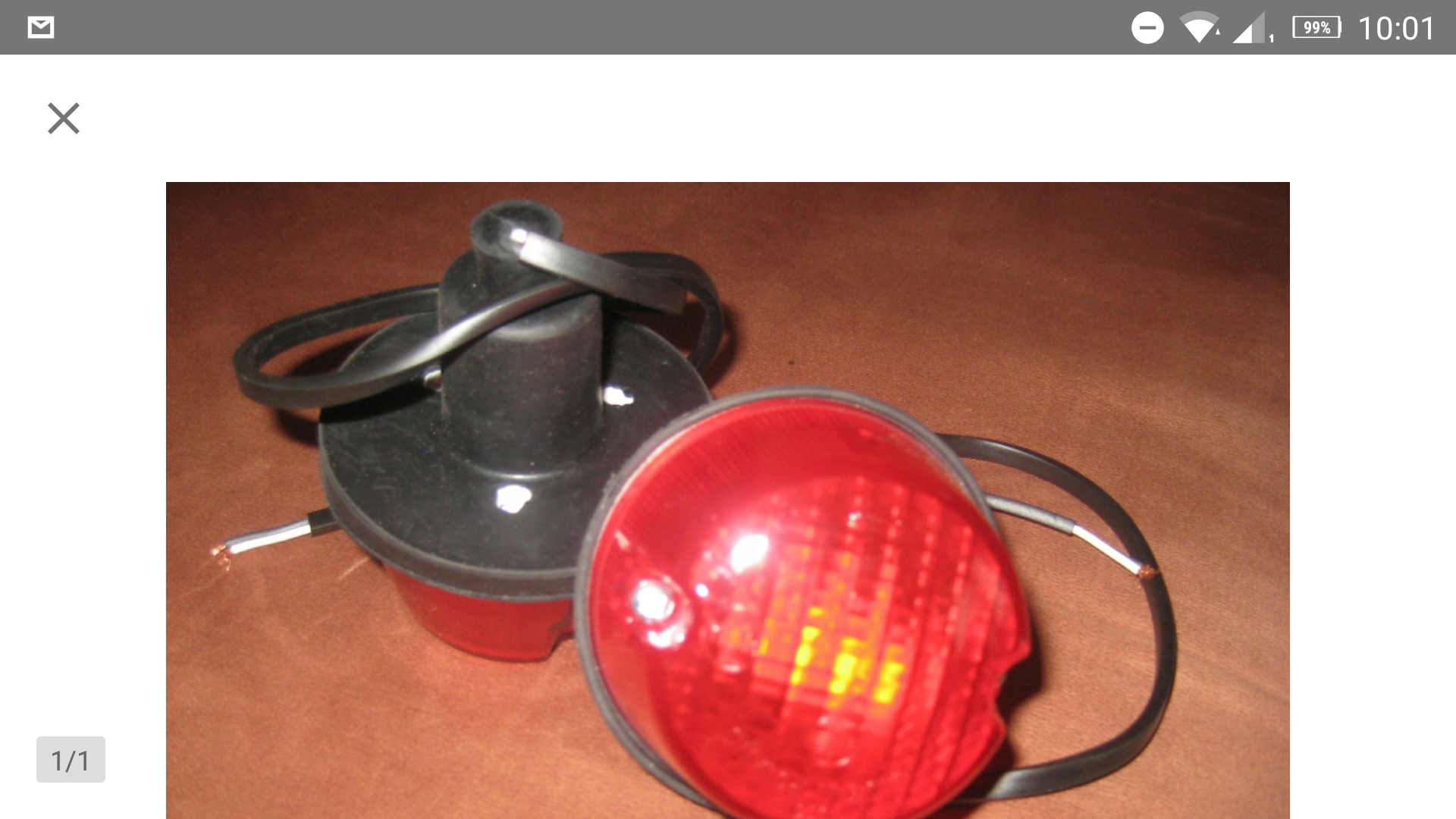

Rolnicze z niskim kloszem na żarówkę standardową 5/10W. Niestety do tej oprawy nie włożysz żarówki 21W (stop, kierunek). Ja mam takie ale z wysokim kloszem:
i tutaj mieści się każda żarówka.

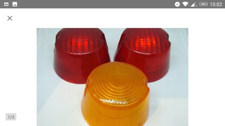

Oryginały z Żuka, Niewiadowa i innych mototwórców z PRL-u był w dwóch wzorach kloszy. Oprawa jest taka sama ale klosze mają różną strukturę:

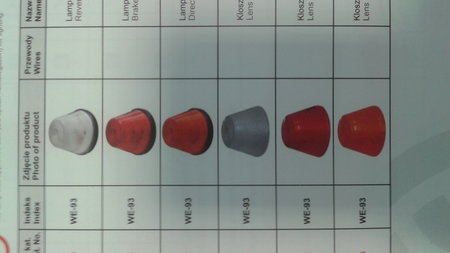

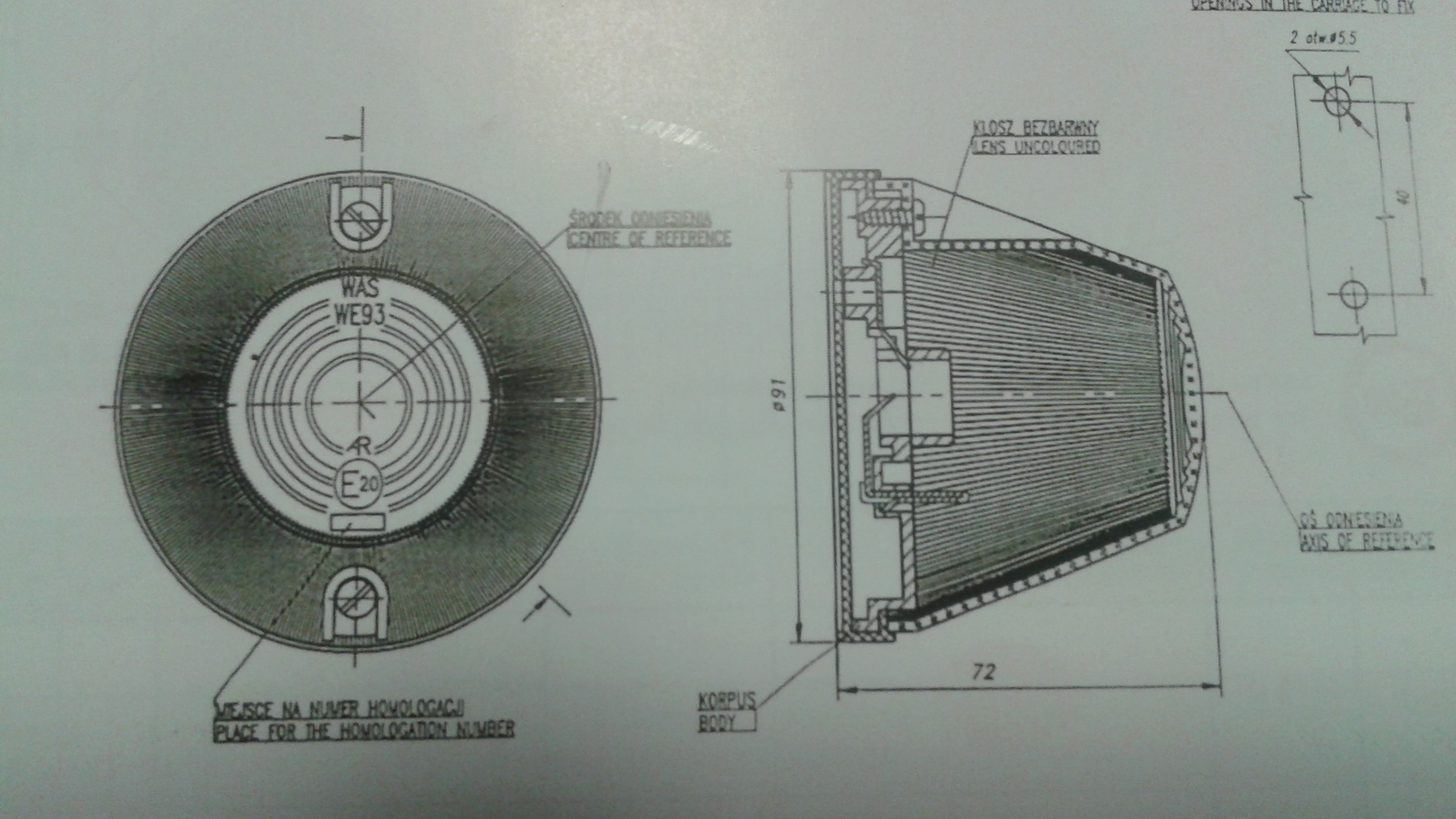

A ja proponuję dobrze przegrzebać katalog na stronie http://www.was.eu
Tam każda lampka i każdy klosz ma załączony rysunek techniczny i są wszystkie wymiary.
Albo wbić w gogle hasło: 15 WE-93
