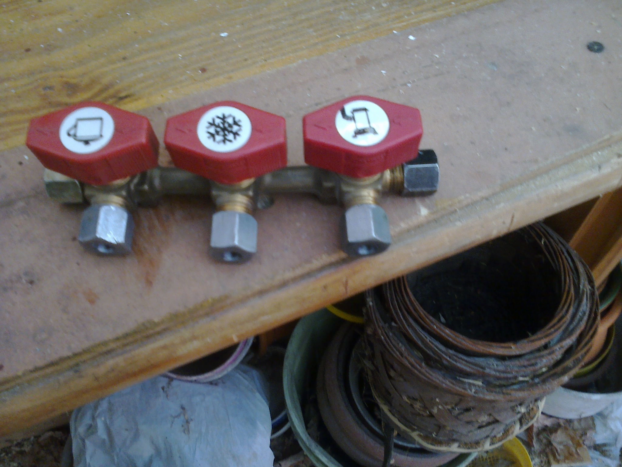

Postautor: dworek » poniedziałek, 23 gru 2013, 20:18
zawór kupiłem na allegro, Robert go wygrzebał i zalinkował, cena bomba :wink: ale ... no właśnie ... nakrętek nie było. zdjęcie z aukcji bez nakrętek więc nie zareklamuję. myślałem że uniwersalne do LPG będą pasowały ale du...a :x
okazało się również, że nakrętka na wejście ma inny skok gwintu niż te na wyjścia... :? ale kolega z pracy doradził :idea:
nakrętki z przewodów z układu wtryskowego z MB Sprinter (model 906), na tokarce skrócone o 3mm, otwory rozwiercone do 8mm i podfazowane
jakby ktoś miał podobny problem to mogę nakrętki "zorganizować"

zrobiłem ten sam błąd kupiłem bez nakrętek dało by radę zorganizować te nakrętki

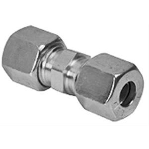

Można kupić 2 sztuki tego http://bhlew.info/sklep/product.php?id_product=636
i mamy oryginalne 4 nakrętki za 22 złocisze.

stico80 pisze:Można kupić 2 sztuki tego http://bhlew.info/sklep/product.php?id_product=636
ale od mercedesa lepsze :lol: zawsze można pochwalić sie na zlocie :D

ale one nie są wszystkie takie same
wysyłka 20 zł
Re: zawór
Postautor: dworek » środa, 11 cze 2014, 20:27
pasowały? zmontowałeś?
