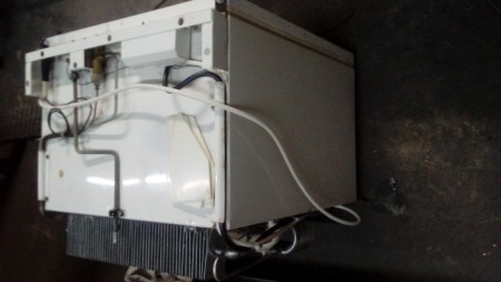

Dzięki za odpowiedź, bo lepiej się zapytać, niż potem się zdziwić.
Jak bardzo grzeje się taka lodówka podczas prawidłowej pracy ? Ostro grzeje ?

GrzegorzBruta pisze:Jak bardzo grzeje się taka lodówka podczas prawidłowej pracy ? Ostro grzeje ?
Grzeje całkiem porządnie, można się oparzyć. Jakiego rzędu to są temperatury to nie mam pojęcia ale to nie ma znaczenia. Byle podłączenie gazu i prądu poprowadzić tak aby nie stykało się z radiatorem oraz innymi gorącymi fragmentami i będzie bezpiecznie.

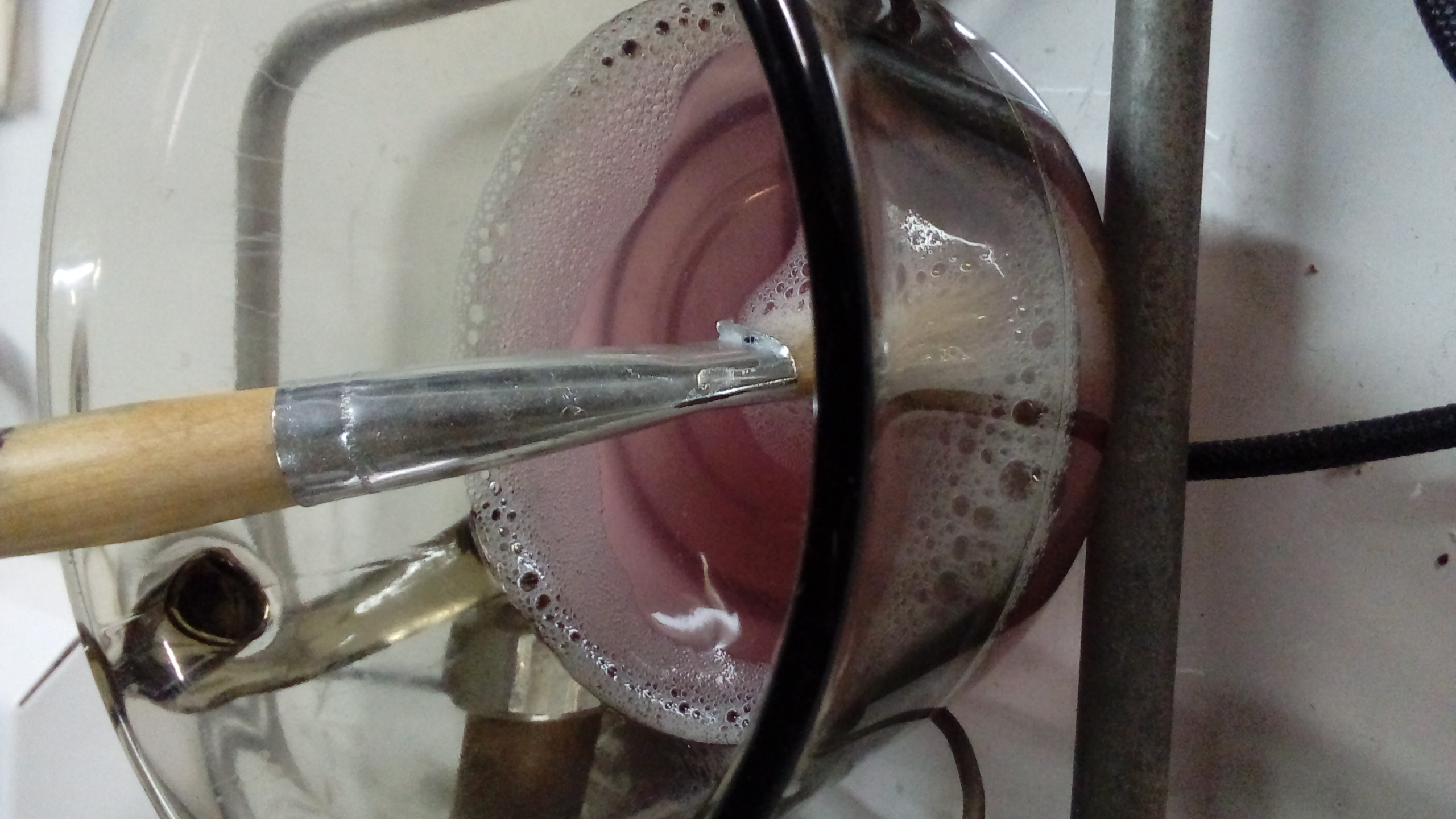

Dzisiaj zabrałem się za czyszczenie uszczelki w lodowce. Już mam odmoczone dłonie i czyściłem uszczelkę wszystkim od płynów do naczyń, cifów itp ale najlepsza jest pasta do zębów i szczoteczka ;) Dzisiaj jak żona przyszła z pracy to swoje usłyszałem hehehe
Pasta do zębów zrobiła robotę i nawet koloru uszczelka nabrała jak trzeba.

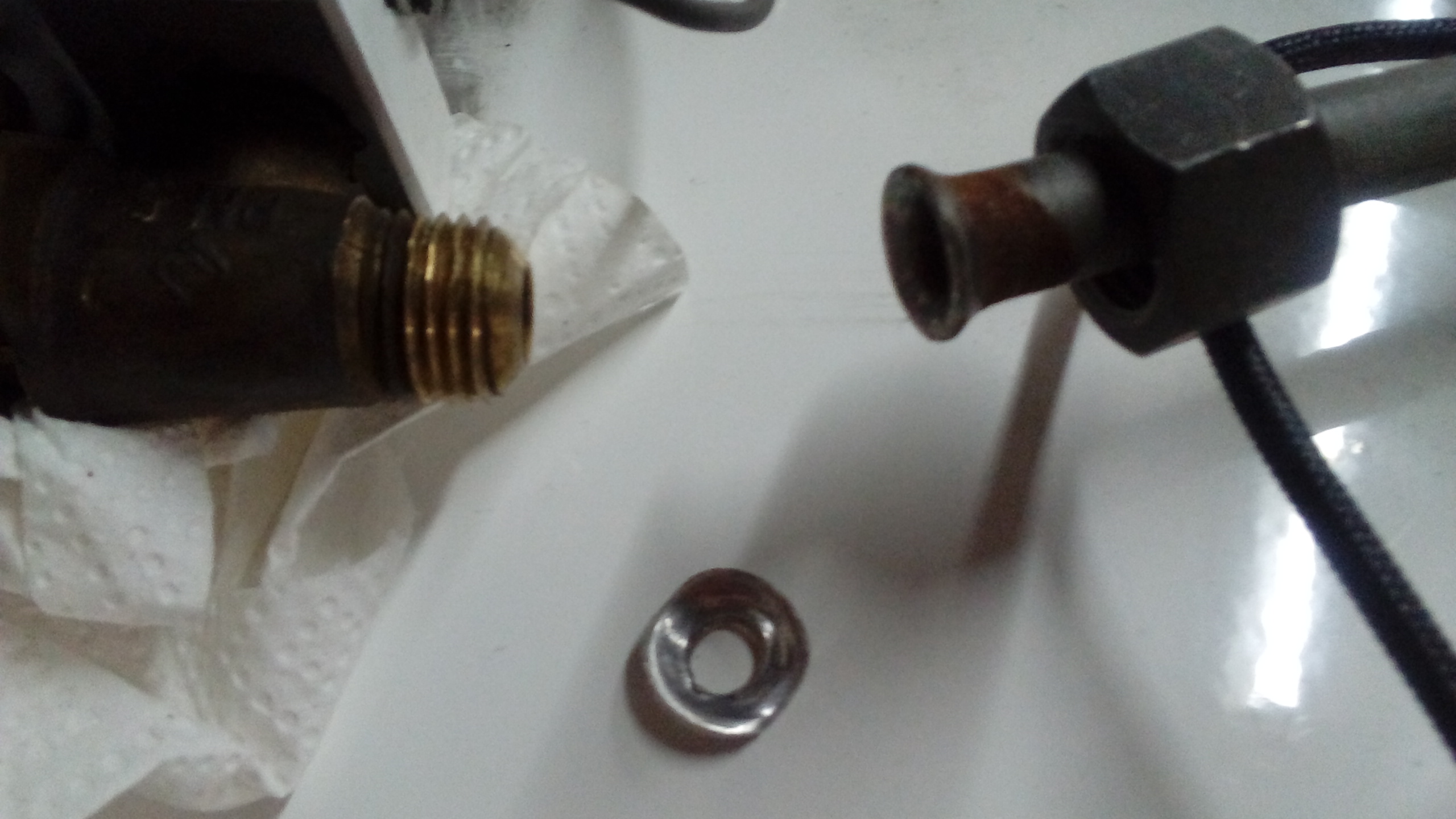

Jest z tym trochę roboty. Zauważyłem też lekki wyciek gazu przy rurce biegnącej od butli do zaworu, prawdopodobnie trzeba będzie dać nową baryłkę na przewód fi 8mm Spróbuję to jeszcze mocniej dokręcić i sprawdzę, czy coś to pomoże. Jeżeli nie, to nowa baryłka koniecznie :)

Jednym słowem lipa. Dokręcenie przewodu gazowego jedynie zmniejszyło wyciek gazu ale gaz dalej się wydostaje. Szczerze mówiąc jest problem.
Nie wiem czego tu użyć, jakie nowe połączenie lub zrobienie takiej aluminiowej uszczelki ? Może zamiast aluminiowej uszczelki jakaś inna z innego materiału ? Czy przerobić to jakoś, bo sam nie wiem.
Jak widać stare połączenia i ciężko coś z tym zrobić.

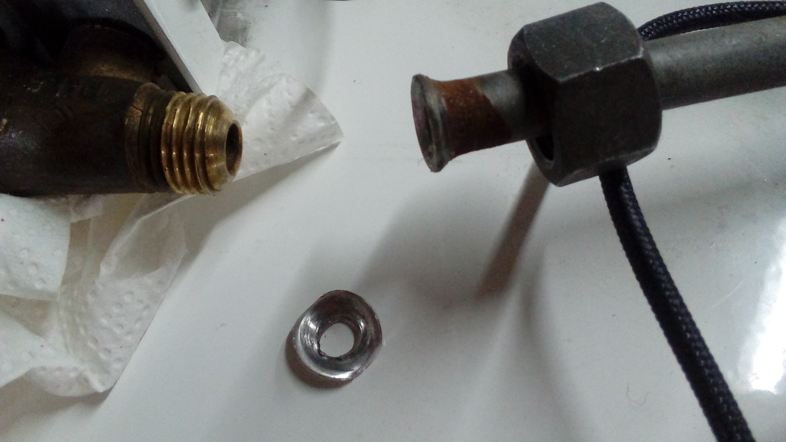

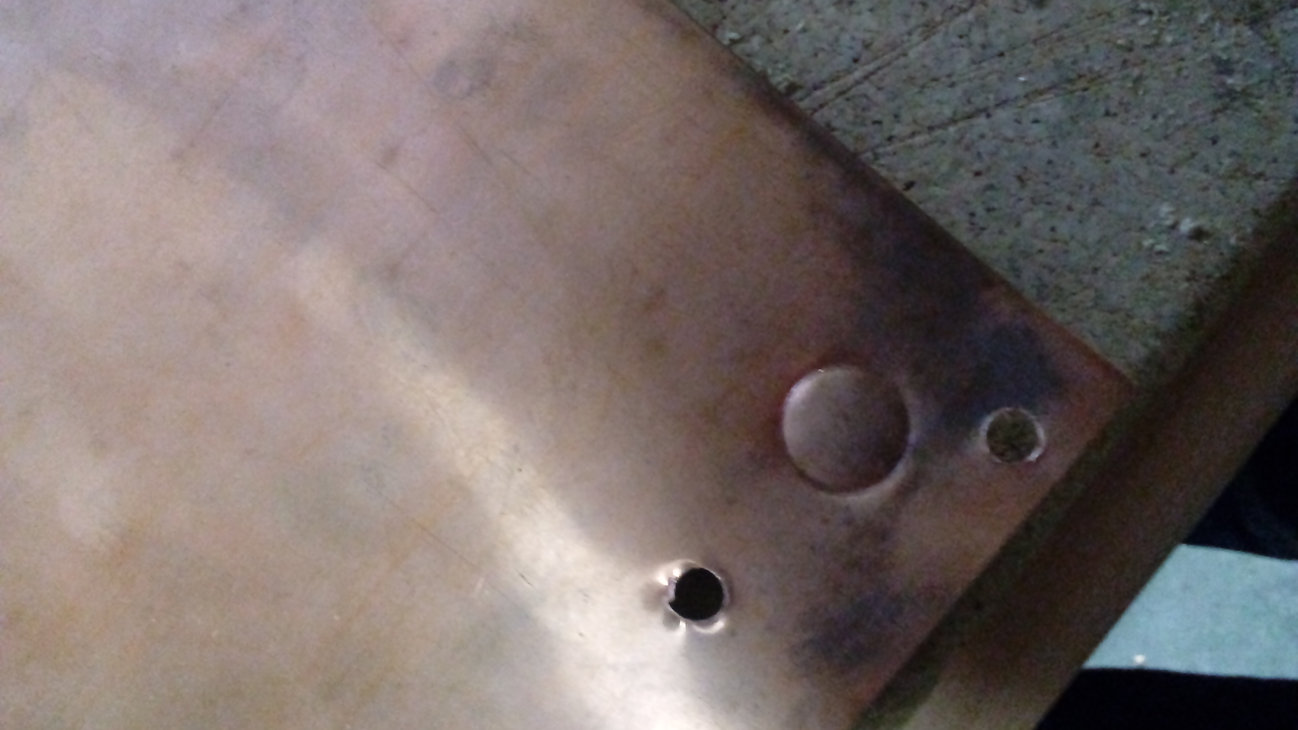

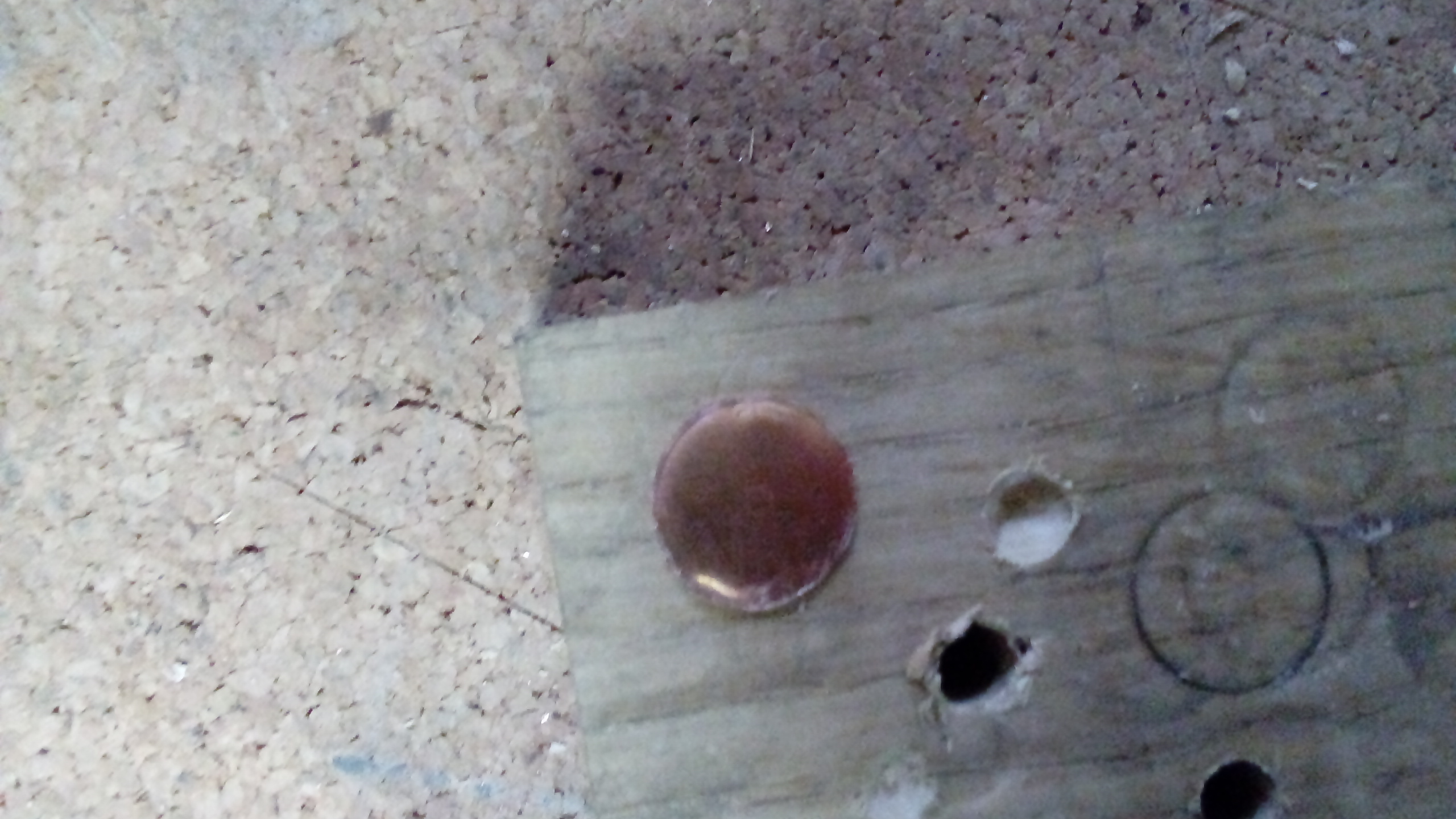

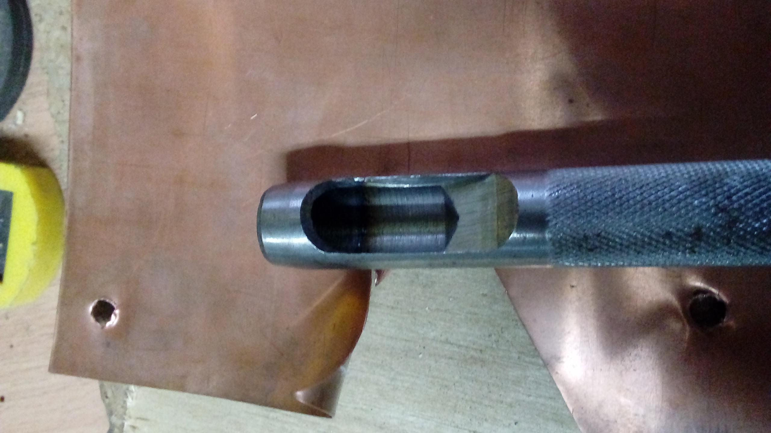

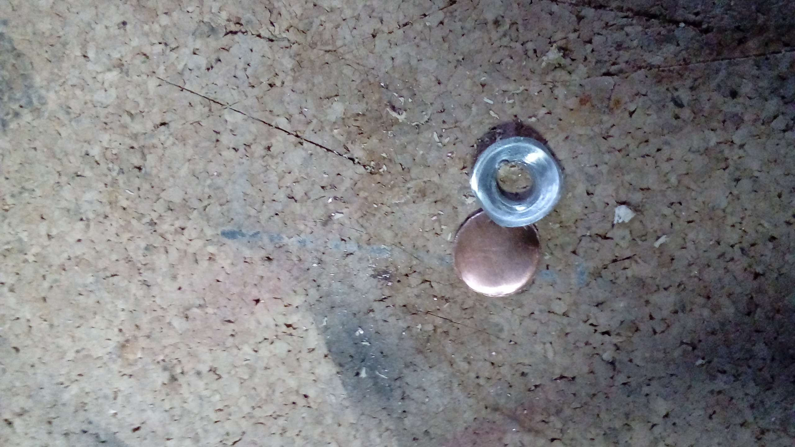

Dzisiaj zabrałem się za pracę nad nową uszczelką, którą wykonałem samodzielnie z miedzianej formatki.
Oryginalnie uszczelnienie wykonane było z podkładki aluminiowej o średnicy 12 mm i otworze w środku fi 5 mm
Jak to zrobiłem.

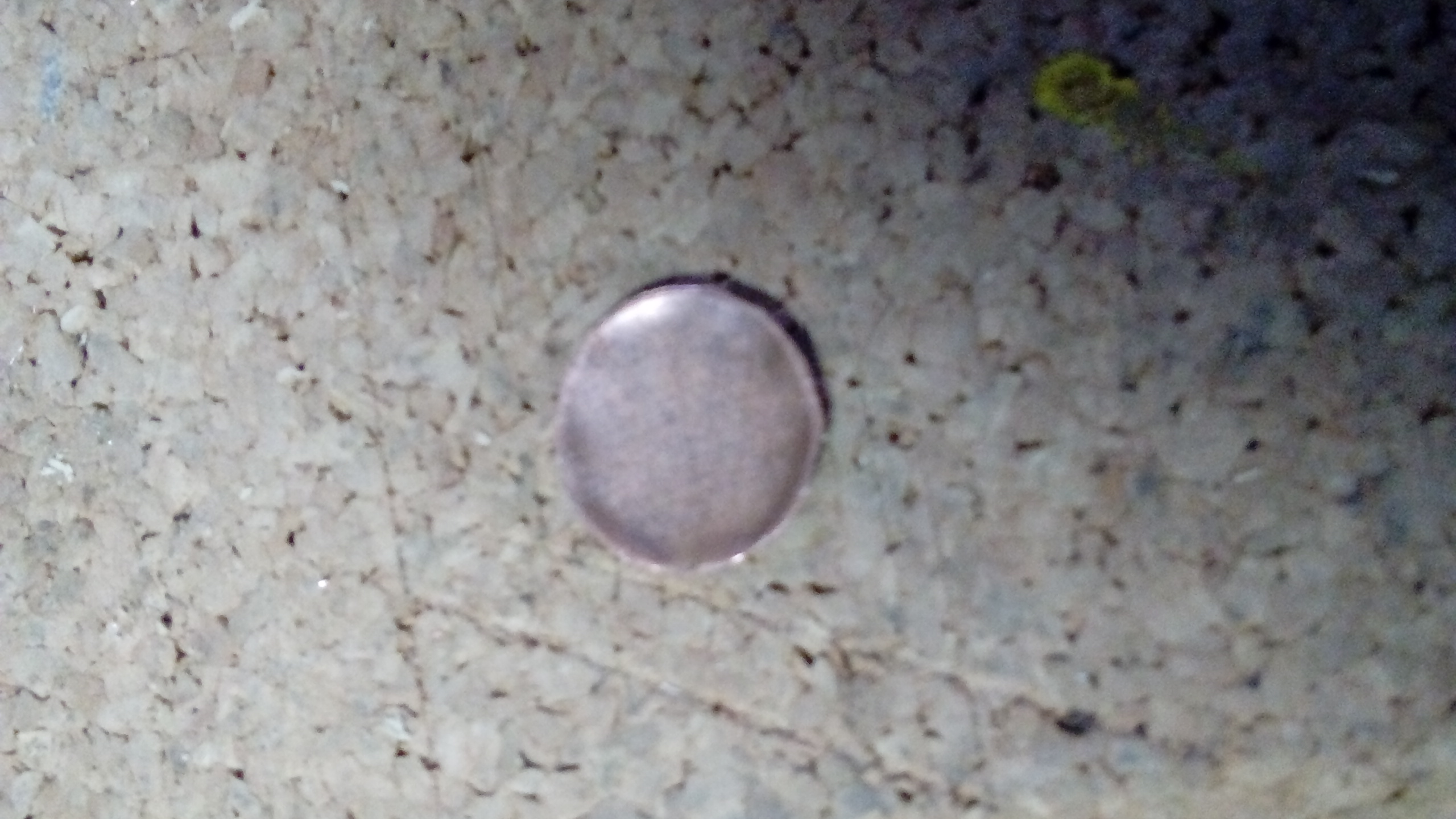

Wybijakiem do otworów 12 mm wybiłem w blaszce znak, co spowodowało, że blaszka w miejscu zaznaczenia wybrzuszyła się jedną stroną i o to właśnie chodziło ( przybrała kształt wypukłego kola i będzie już przybliżony kształt końcówki zaworu jak trzeba)
Następnie nożyczkami wyciąłem miejsce zaznaczenia pozostałe po wybijaku
Widok uszczelki aluminiowej i nowej miedzianej
widok od strony wklęsłej
Następnie zaznaczyłem środek w wyciętej blaszce i dremelem wypiłowałem otwór fi 5 mm dokładnie w środku ( wiercenie odpada, gdyż powygina nam blaszkę w miejscu wiercenia i otwór wyjdzie nam cały poszarpany )
Wszystko zostało skręcone i jeszcze raz próba szczelności wszystkich połączeń. Nie ma żadnych wycieków i jest ok.
Uszczelki miedziane wykonałem w ilości dwóch sztuk, gdyż nigdy nic nie wiadomo i lepiej takie rzeczy robić po dwie sztuki za jednym razem ( przyda się jako zapas )
Dlaczego użyłem wybijaka a nie np cyrkla do zaznaczenia miejsca cięcia. Po pierwsze, zaznaczając to wybijakiem od razu mamy wypukły kształt a po drugie w miejscu gdzie wybijak zostawił ślad, nożyczki idą jak po prowadnicy ;)

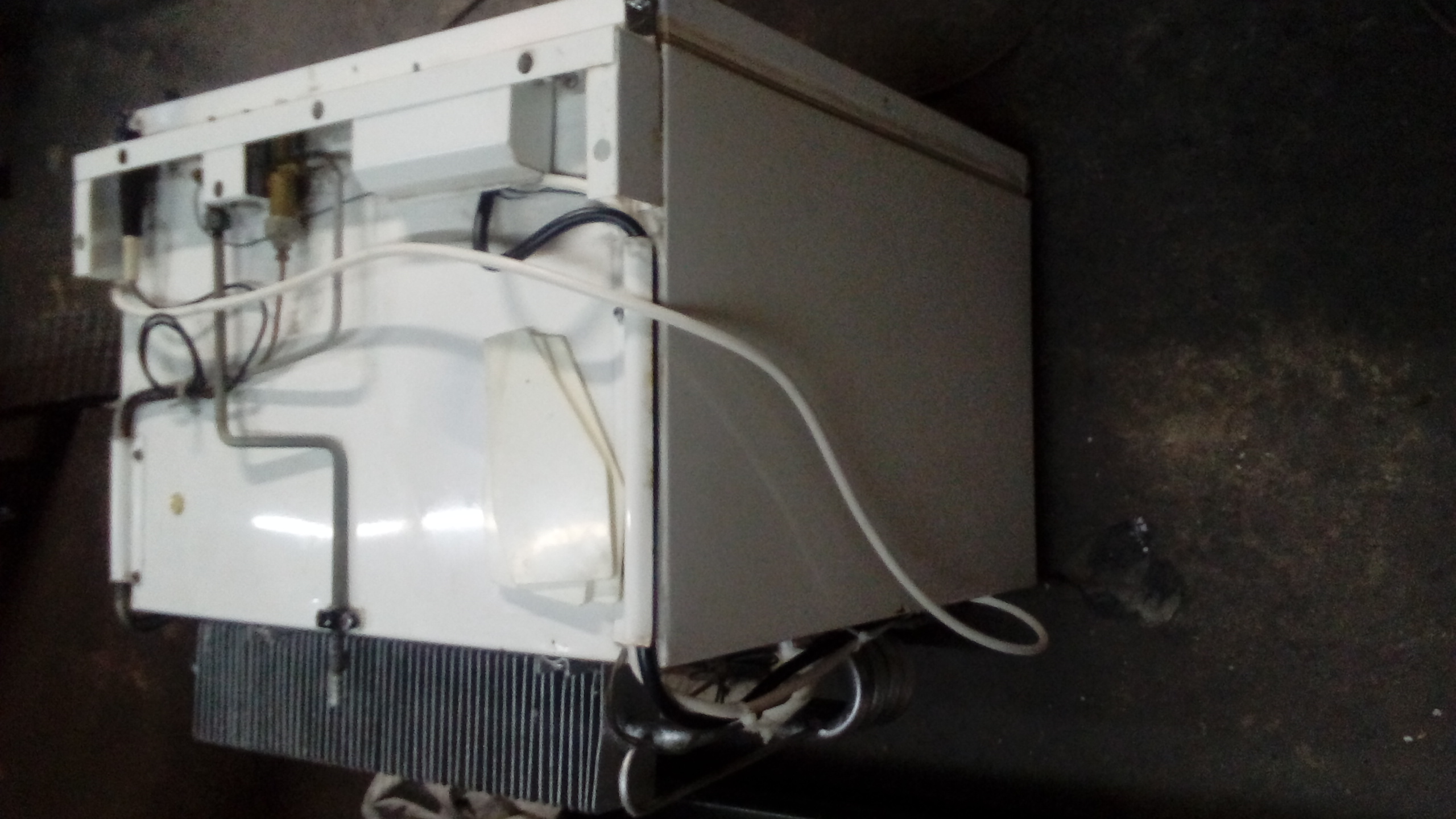

Lodówkę włączyłem do prądu 230 V i dałem termostat na max o godzinie 18:45 i zobaczymy co będzie i po jakim czasie.
Na gazie nie chciałem zostawiać lodówki bez opieki. Sprawdzę najpierw na prądzie a potem na gazie.
