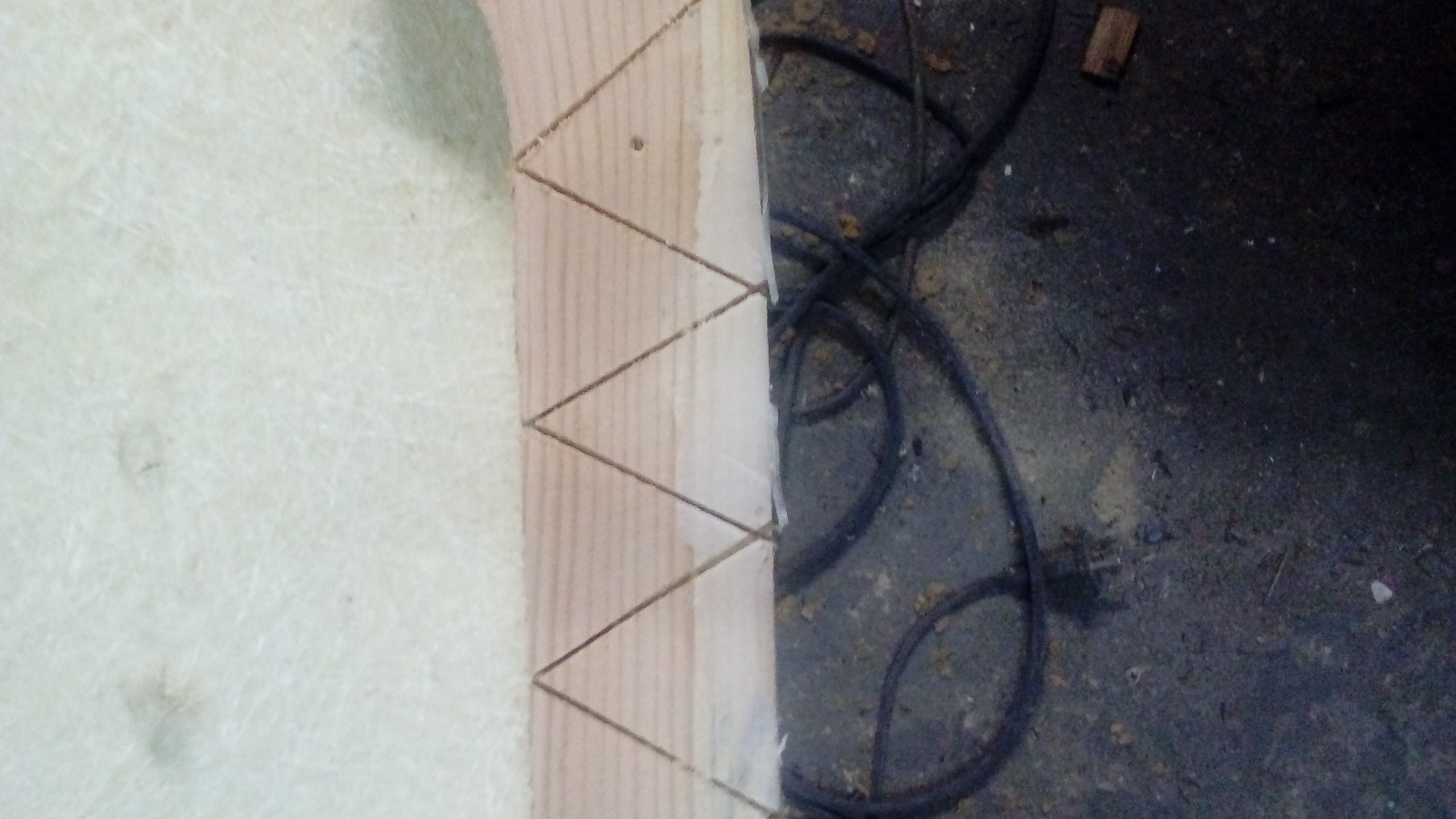

Trochę zdjęć z prac przy drzwiach wejściowych

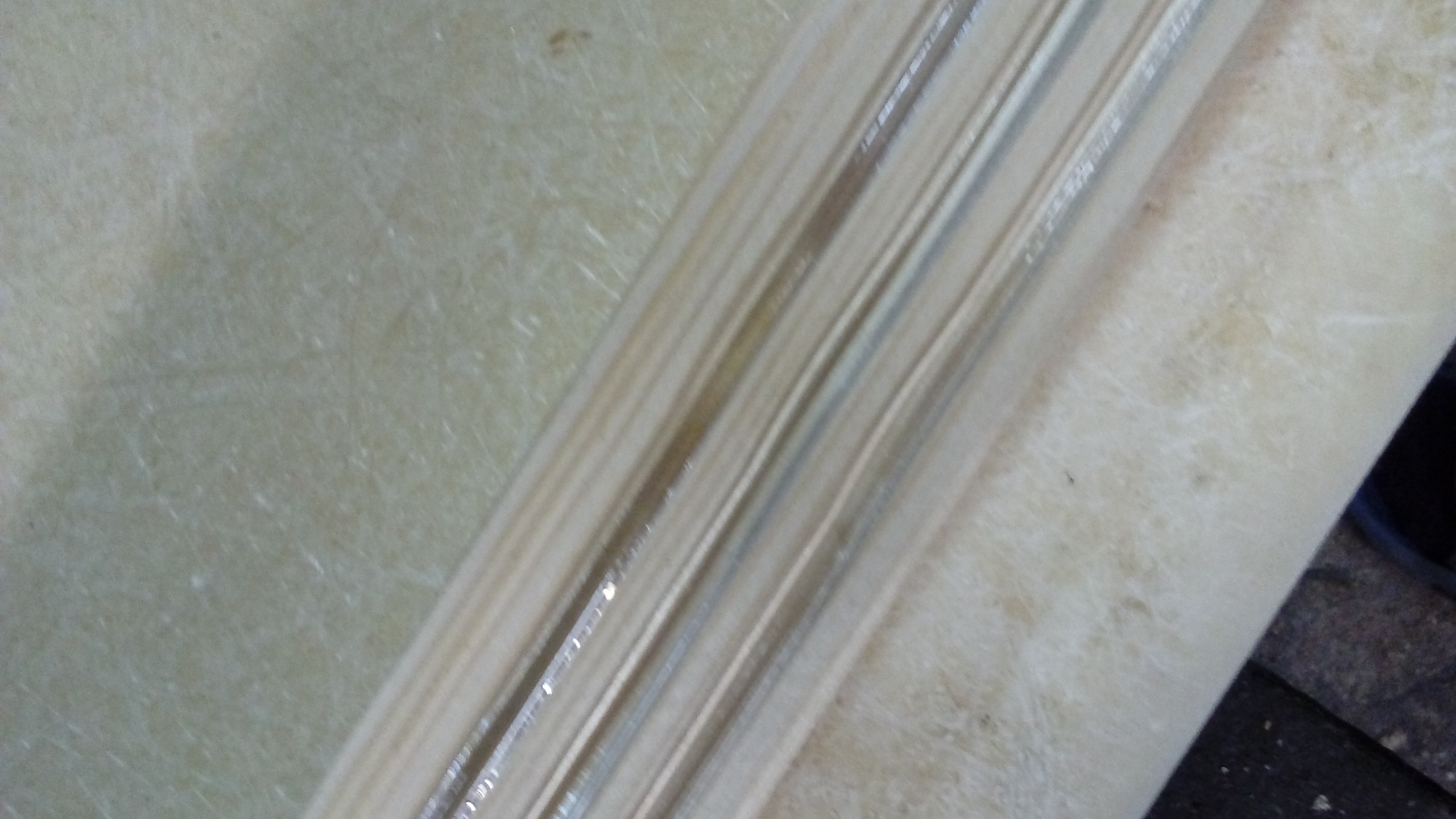

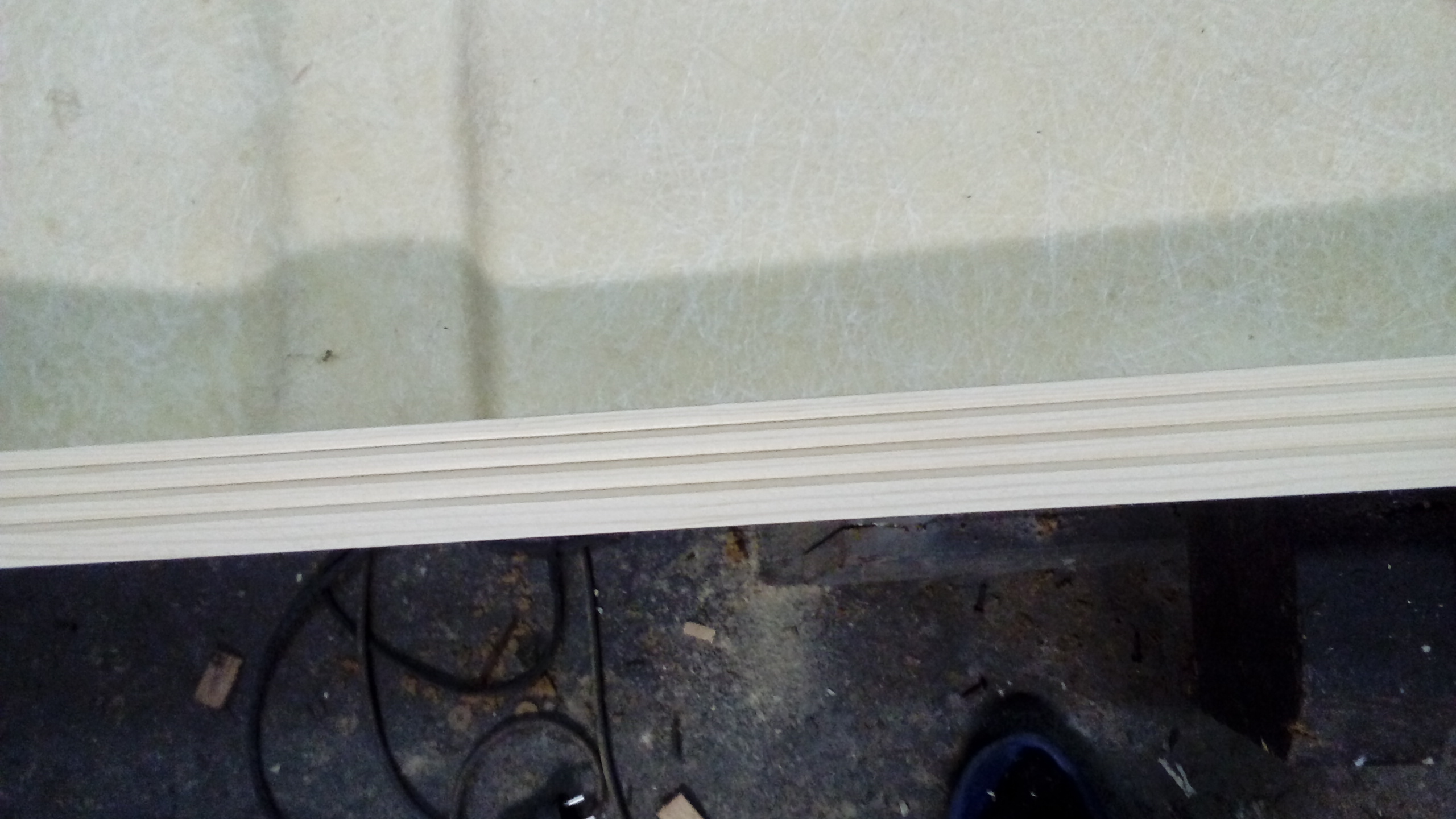

Ryflowane powierzchnie drewnianych listew drzwi ( klejenie bajka )

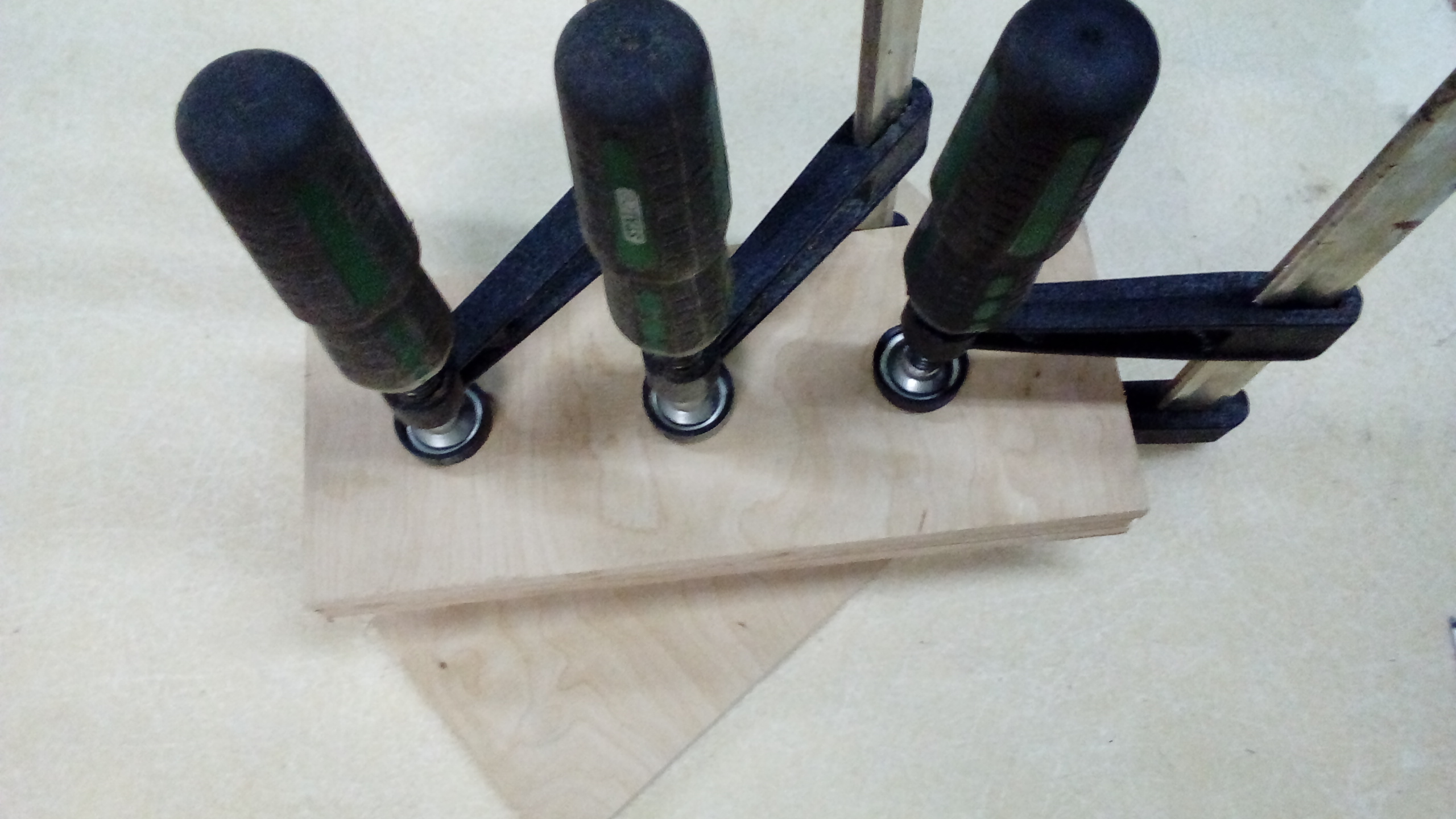

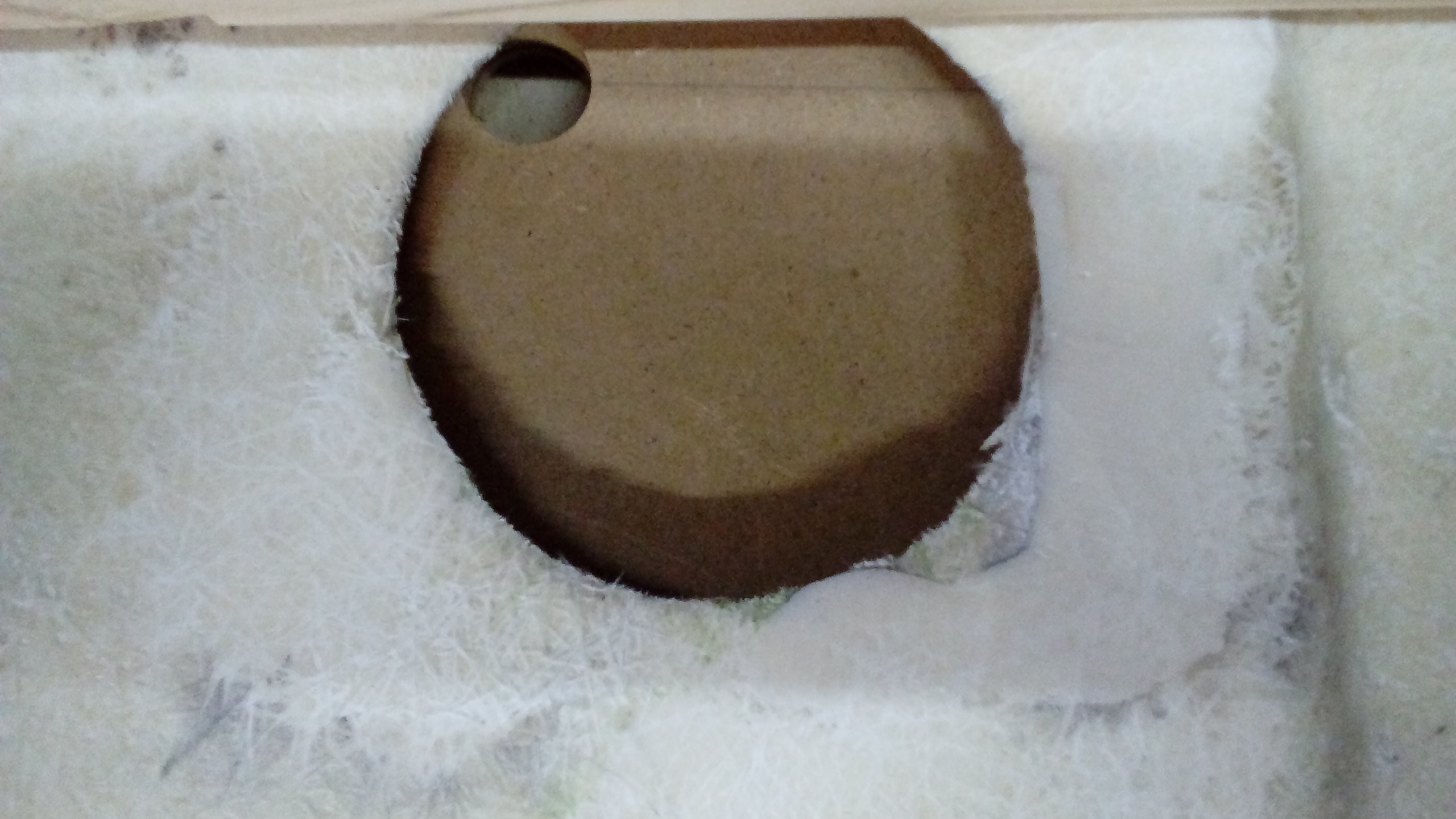

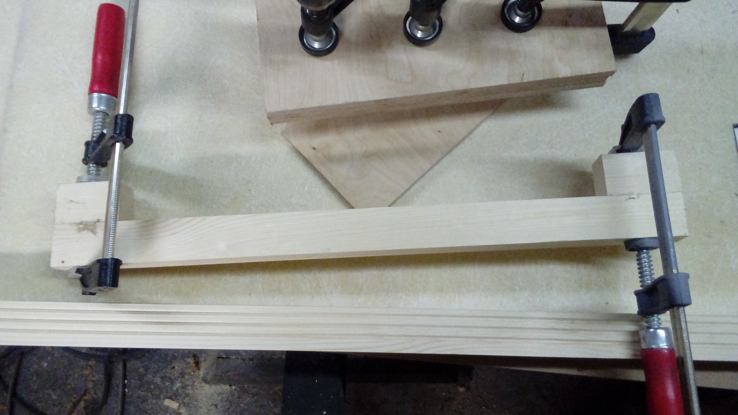

Sklejanie trzech sklejek wodoodpornych razem ( w nich wycina się otwór zamka przyczepy)

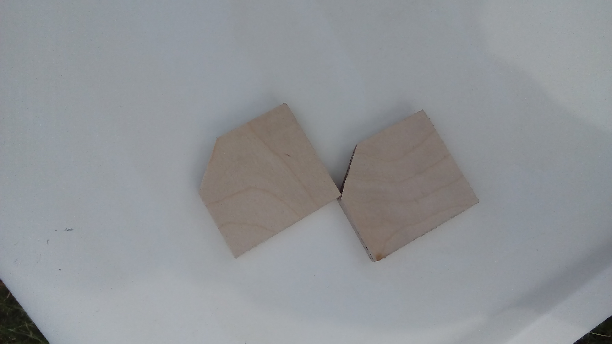

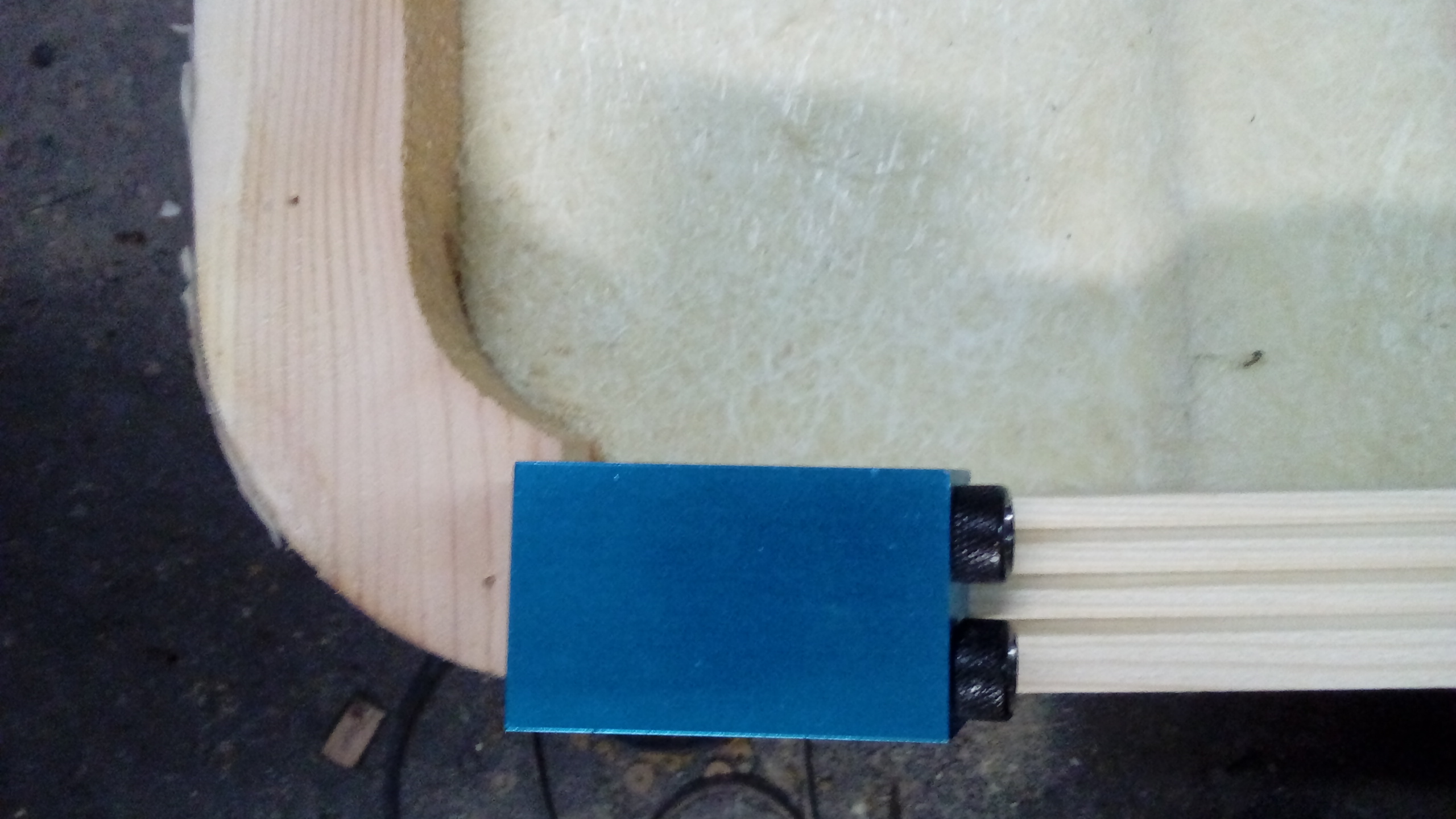

Sklejanie elementów naroża deski dolnej drzwi ( póżniej trzeba je zaokrąglić )
Wykorzystany do łączenia przyrząd opisywany we wcześniejszych postach ;) ( bajka )

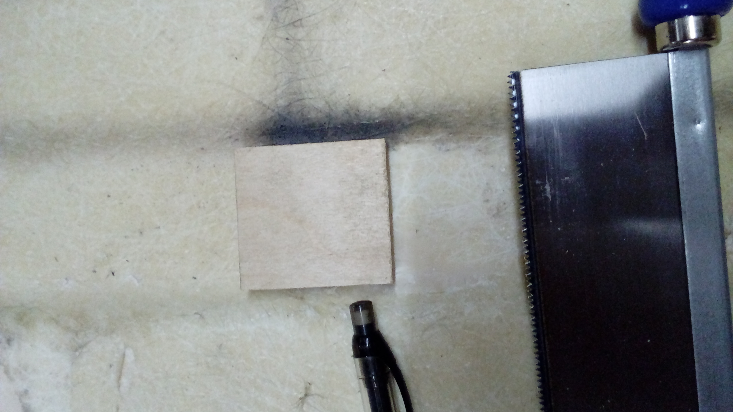

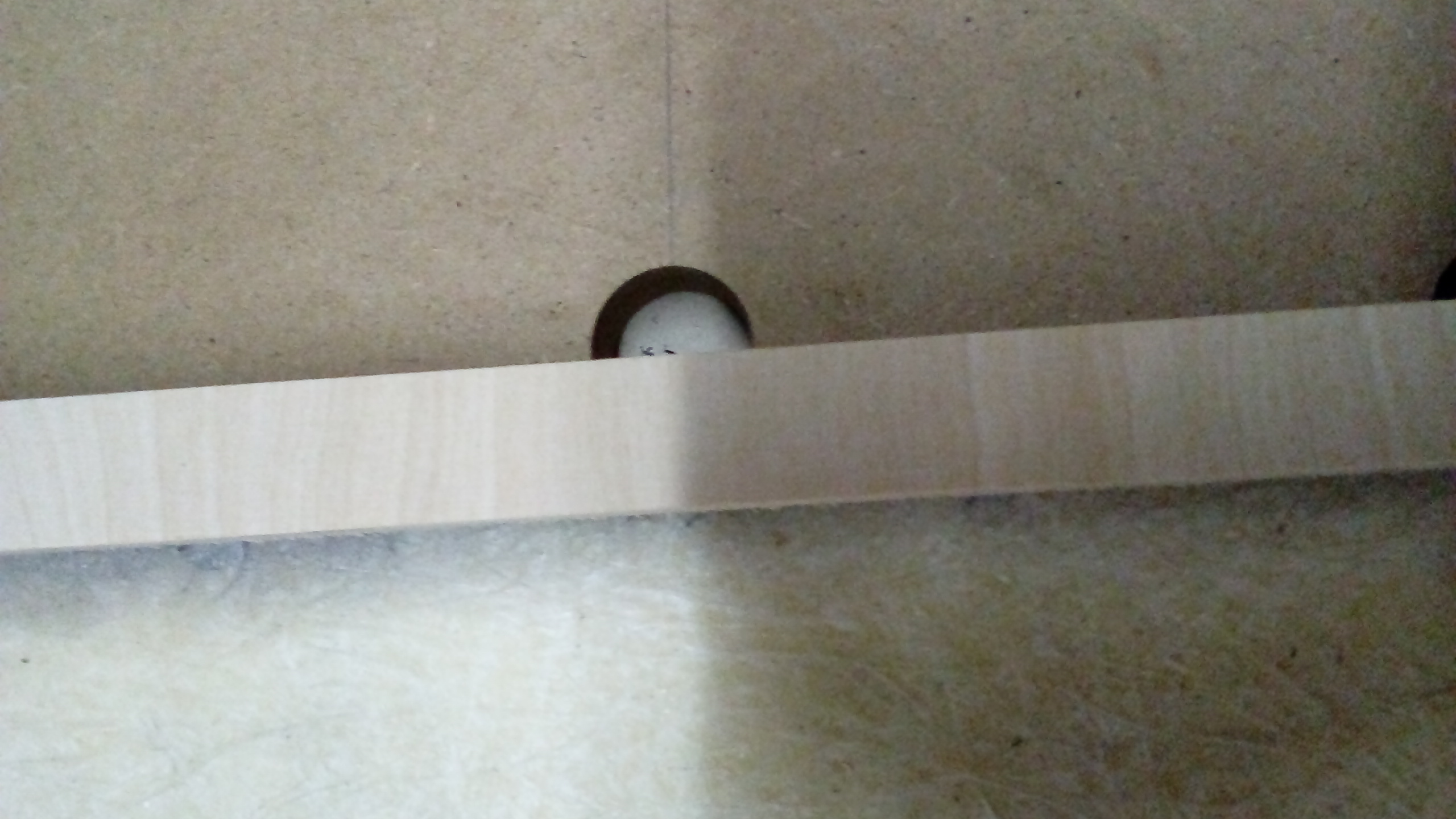

Przymiarka pociętej sklejki w pasy do dolnej kratki wentylacyjnej
Czyszczenie pod sklejkę pod zamek

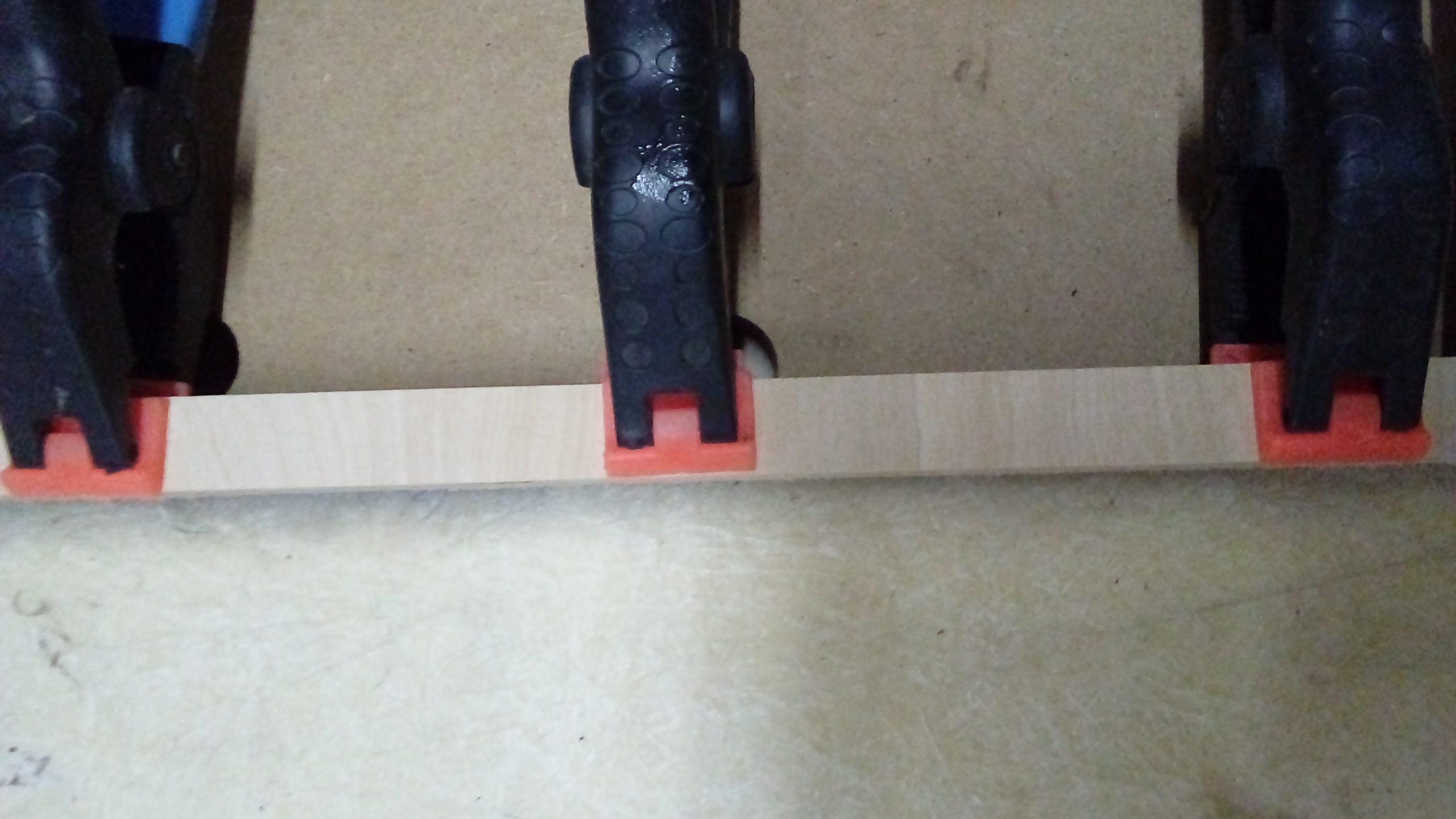

Wklejanie pasków sklejki pod kratkę wetylacyjną w drzwiach

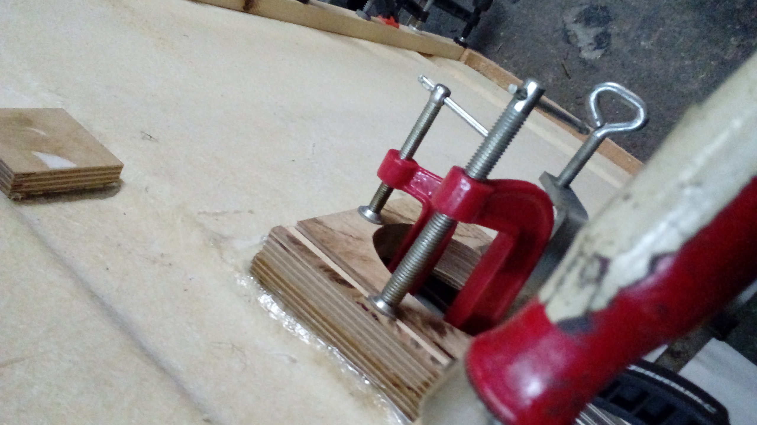

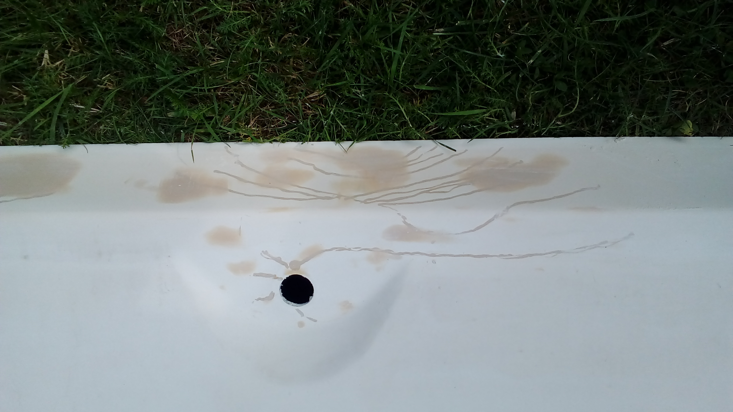

wklejenie już grubszej sklejki pod zatrzask drzwi ( widać zaciek po starym wkręcie i tych wkrętów co używacie też tak będzie z czasem )
Do klejenia drewna z drewnem użyłem kleju wodoodpornego Pattex
Do klejenia drewnianych elementów do laminatu użyłem kleju Fix All
Nie używałem żadnych żywic, mat szklanych itp
Wszystko klejone elastycznym klejem Fix All

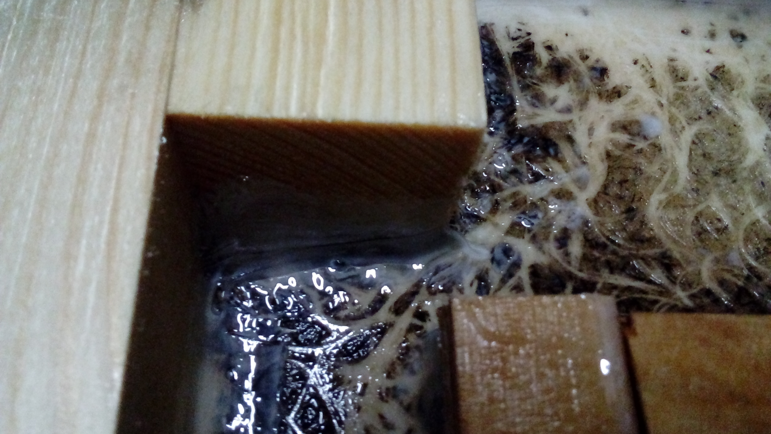

Wracając do tematu drzwi i ryflowania listew. Kleje typu "silikony" w tubach są skuteczne wtedy, jak grubość kleju jest minimum 2 mm !
Inaczej puszczą. Przyklejając listwę do laminatu i ściskając ściskiem na pewno nie będzie tam 2 mm kleju pomiędzy listwą a laminatem. Dlatego ryflowanie zapewnia odpowiednią szczelinę na klej. Jak ktoś nie ma frezarki to naciąć piłą rowki w listwach. Nawet można to zrobić nieestetycznie ale będzie skutecznie, Jak leci listwa po długości to zygzakiem ponacinać albo pilnikiem do drewna i obić te listwy w miejscu styku. Obić tak, by powstały w tych listwach dziurki po pilniku. Załatwi to sprawę jak trzeba. Klejąc listwę do listwy klejem do drewna też obijanie pilnikiem miejsca styku też załatwia sprawę ! Można też w listwach ponacinać zygzakiem szczeliny piłką w ten sposób /\/\/\/\/\/\/\/\/\/\/\
Zrobisz raz dokładnie i nie będzie rozczarowania w przyszłości. Drewno impregnowane wytrzyma spokojnie swoje i mamy drzwi jak trzeba.
Koszty to sklejka 3 zł listwy kilkanaście zł ( zależy czy deski tarasowe, czy drewno zaimpregnowane z tartaku )
kleje 10 zł, kratka wentylacyjna drzwi 20 zł Papier ścierny 12 zł Wkręty 2 zł ( kilkanaście sztuk)
Wyszło około 50 zł i to trzeba dopisać do rachunku
Bez malowania oczywiście. Ja kupiłem poliuretan plus utwardzacz. Koszt 70 zł za litr ( utwardzacza jest na 2 litry farby )
Lakier Polren z Dębicy
http://www.farby.shop.pl/product-pol-25 ... olysk.html
Utwardzacz PU-1
http://www.farby.shop.pl/product-pol-11 ... -PU-1.html
Teraz widzicie jak czytanie wszystkiego w całości jest ważne ? Jest ważne, bo jest trochę inaczej niż robią wszyscy. Wiecie dlaczego tak jest ?
Jeden naśladuje drugiego i tak powinno być ale musi człowiek się rozwijać wnosząc coś nowego w życie.
Ja nikogo nie namawiam do robienia tego wszystkiego w taki sam sposób jak ja to robię, używania tych samych narzędzi czy materiałów.
W jednym momencie, nie można wszystkich zadowolić a każdy z nas ma swoje własne zdanie na każdy temat.
Zacząłem posty od planu, bhp a skończę na gotowej przyczepie. W życiu też nie można iść na skróty.
Trzeba trzymać się planu i po drodze radzić sobie z problemami.
Ja pokazuję na przykładzie swojej przyczepy jak doprowadzam ją do ładu i składu. Nie robię generalnego remontu od rozbierania wszystkiego.
Ja robię to, co jest do zrobienia w moim przypadku. Nie kupiłem ruiny do całkowitego generalnego remontu ( moja przyczepa jest kupiona od pierwszego właściciela( siedemnaście lat pod zadaszeniem , na początku lipca tego roku wdowa sprzedała przyczepę klientowi a ja po dwudziestym lipca ją od kolesia odkupiłem ) Nie wiem czy to był handlarz, czy ktoś kto się przeliczył ze swoimi możliwościami i powiem szczerze mnie to nie obchodzi. Dla mnie ważna była buda i jej zewnętrzny stan. Reszta mnie nie obchodziła.
Dlatego zaznaczam, robię to, co jest w moim przypadku konieczne ! Widziały gały, co brały ;)
Laminat i żelkot jest znacznie trwalszy i wytrzymalszy na zadrapania i starzenie się, czy warunki atmosferyczne.
Malując całą przyczepę bym praktycznie zrobił sobie źle. Jazda między gałęziami, krzakami itp i już widzę nowy lakier na budce ;)
Tamta przyczepa też nie była malowana i nic takiego na niej strasznego nie było widać od krzaków, gałęzi itp
Nic nie zastąpi żelkotu, żadna farba, czy lakier.
Zygzak wykonany piłą w górnej części drzwi, ten element jedna stroną był już solidnie przyklejony
Tak przygotujemy sobie miejsce na klej do powtarzam każdej wklejanej do przyczepy listwy ! Nie tylko w drzwiach !

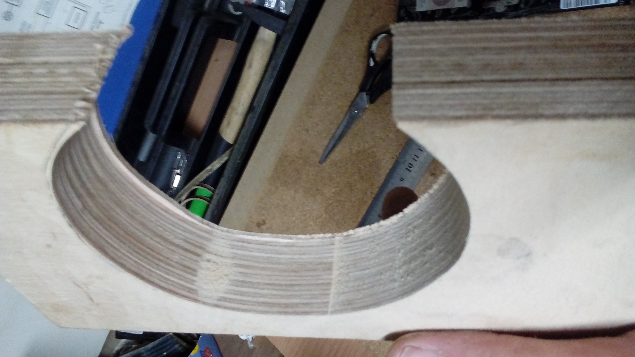

Oczywiście trzy sklejki grubości 10 mm sklejone i wycinanie otworu pod zamek na pile taśmowej. Potem poleci to na szlifierkę ;)
Tak rozprowadza się klej i nie rozmazuje, samo się rozleje pod ściskami.
Wycięty otwór ( doszlifowany był po wklejeniu do drzwi )
Wklejanie sklejki pod zamek

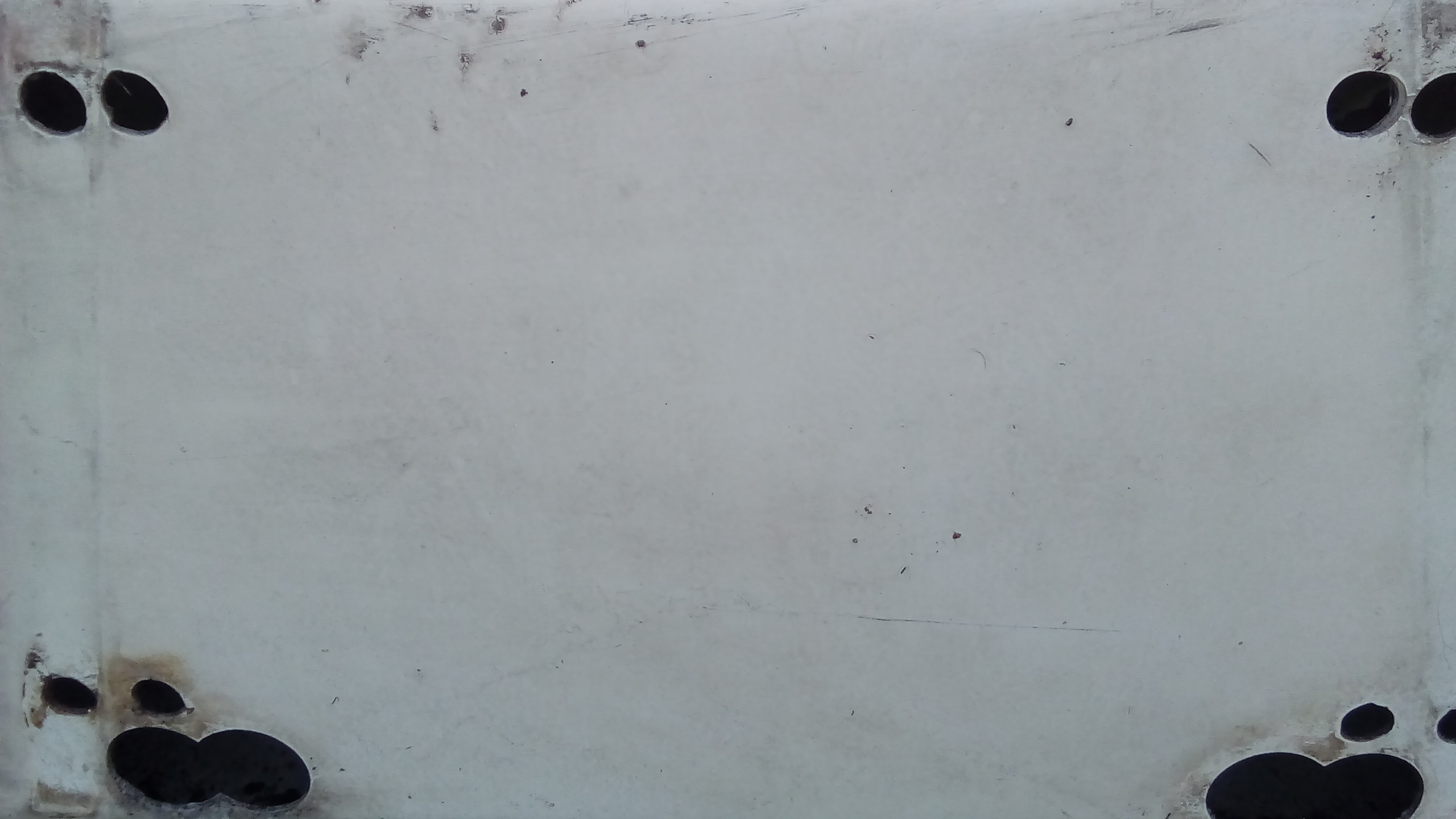

Producent mnie zaskoczył, rączki manewrowe od środka trafione śruby obok listwy. Następnie zatrzask drzwi i otwór obok wklejonej listwy !
Na drzwiach i boku przyczepy ! Trzymało się na samym kancie desek wklejonych w budce i stąd zaciek.Teraz wiem, skąd ten wygnity element spodu drzwi. Kratka wentylacyjna też zrobiła swoje.
Boczne listwy w środku w drzwiach w bardzo dobrej kondycji. Gdyby nie to, że są poszatkowane otworami po wkrętach i zszywkach, to w życiu bym ich nie wymieniał.

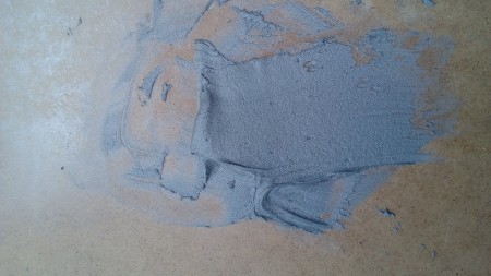

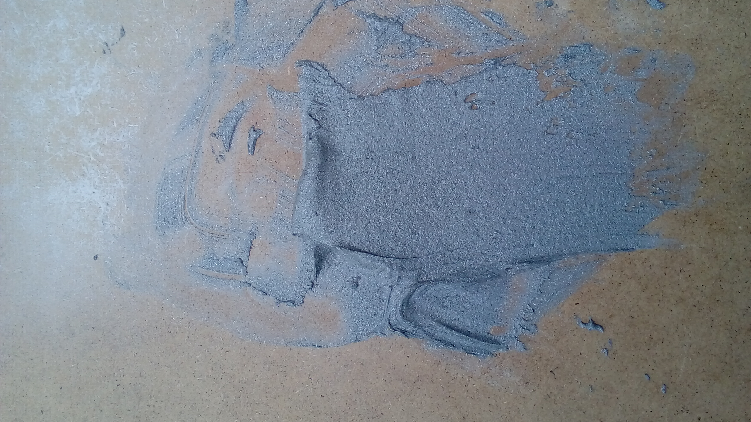

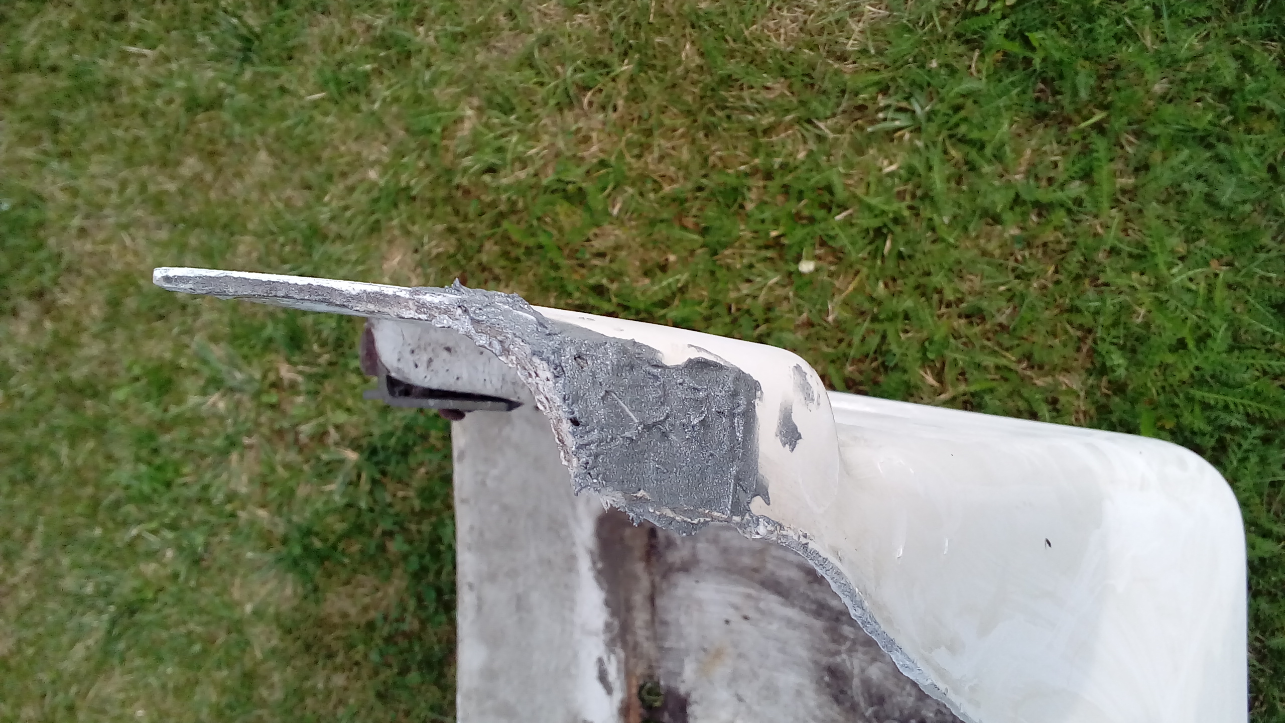

Przygotowanie zaprawek aluminiową masą z utwardzaczem. Do mniejszych wypełnień użyłem zwykłej szpachlówki samochodowej.
uzupełnienie naroża
elementy sklejki przygotowane do wklejenia
