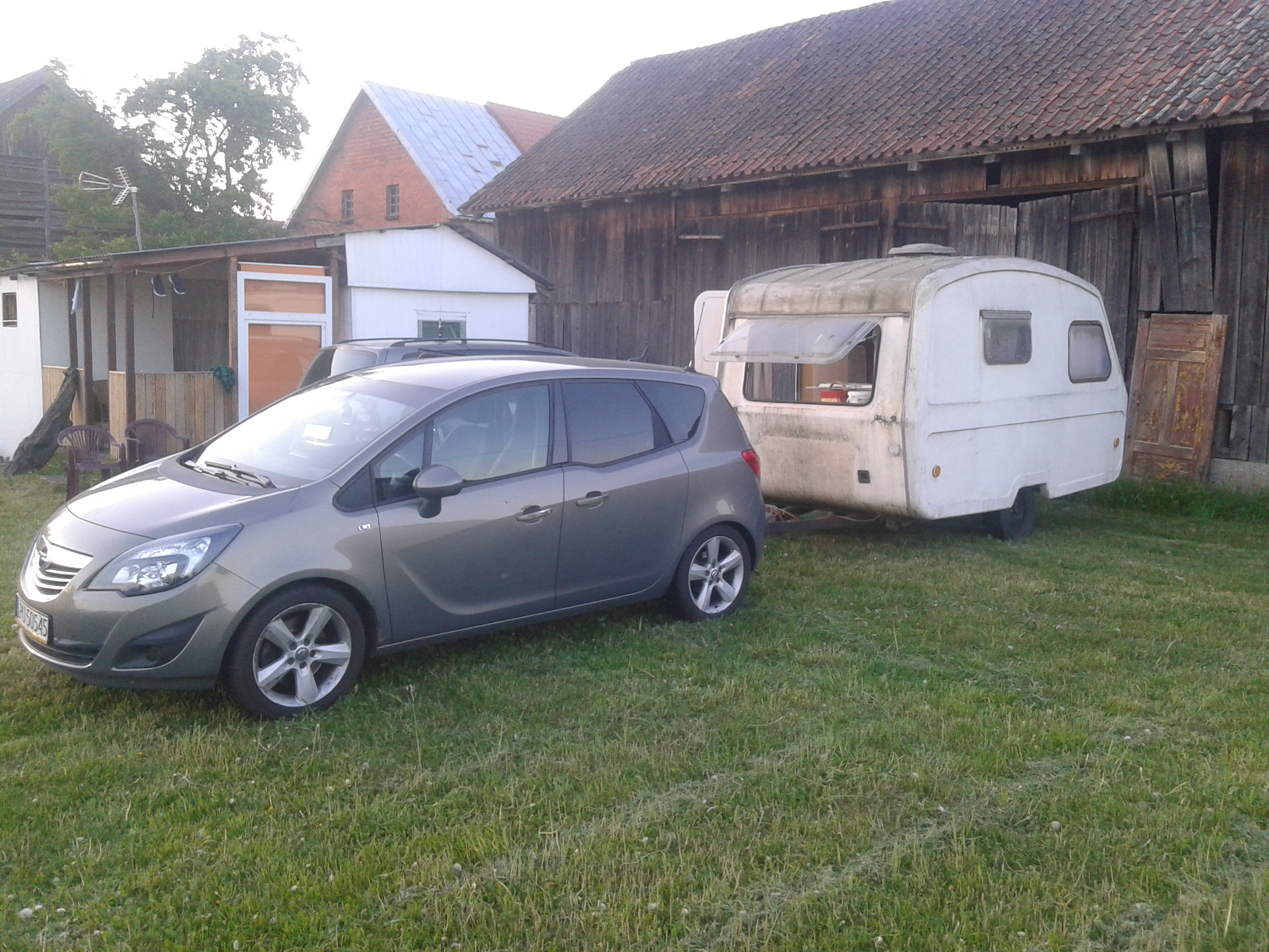

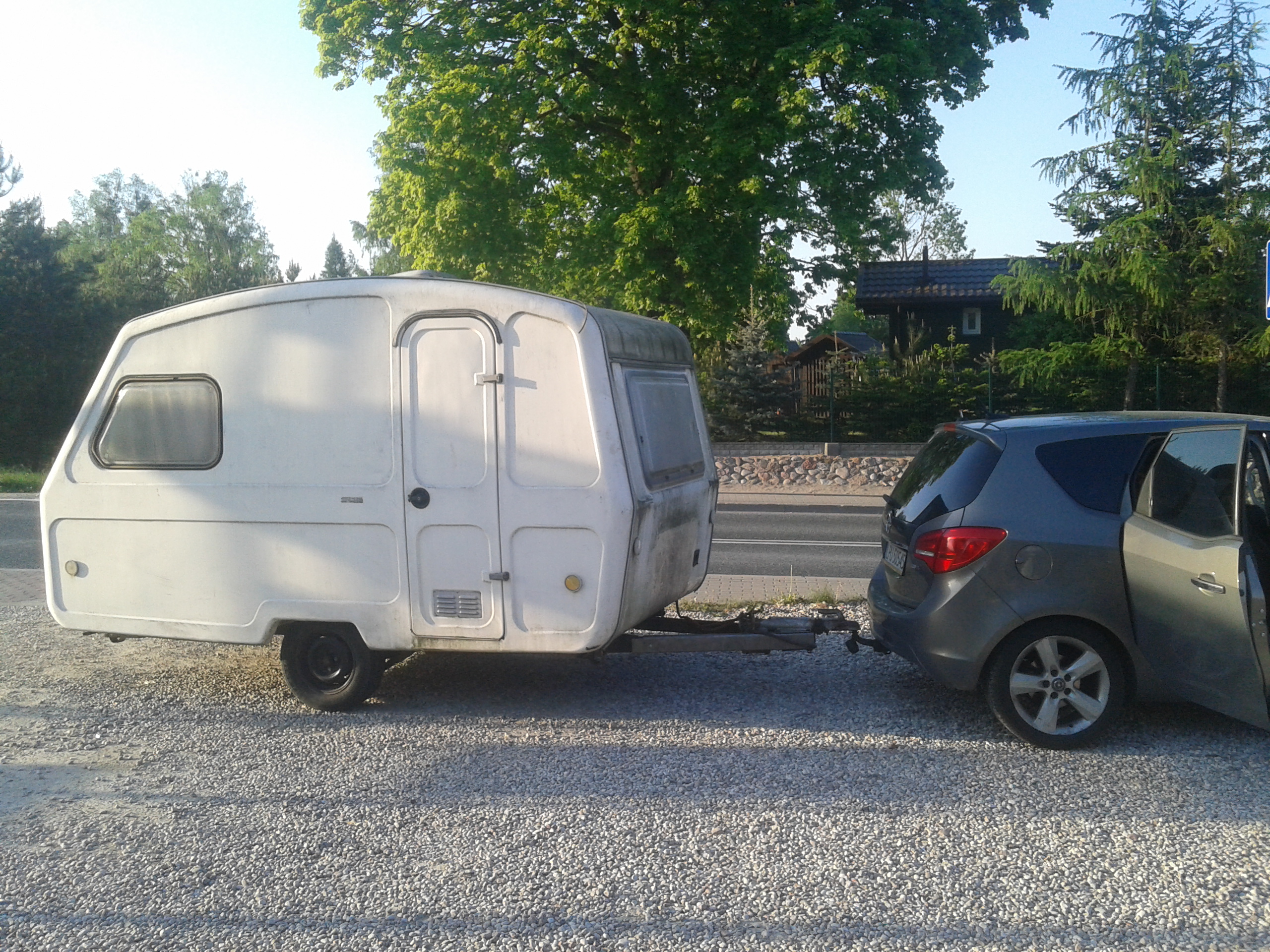

Udało się, cepka przejechała dziś 315 kilometrów i dotarła w niecałe 6 godzin. Mimo zardzewiałego dyszla z prawej strony. Ceownik gięty na zimno dał radę. Przyczepka jest kompletna w meble i lodówkę. Nie ma żadnych pęknięć laminatów, sucha w środku. Oto kilka zdjęć. Nawet cały oryginalny przedsionek z workiem rurek aluminiowych się znalazł pod materacami.
Okolice Szczytna Cierzpięt
Tuning dyszla
Na miejscu w Puławach
Na chwilę przed powrotem.

Co do zakupu-gratuluję.Co do formy transportu z takim dyszlem...hmm. Wiem, kto jest bez winy niech pierwszy itd. Ale w dzisiejszych czasach, przy takich możliwościach, ja bym się nie odważył. Dobrze że się udało, ale brawa bił nie będę :(

Uhu hu... Kolejny wieloryb? Super! Wersja L widzę.
Gratuluję.
Masz jakieś wtyki w ONZ? ;-)

Ja jechałem z moją przyczepą z Łodzi aż do Pszczyny i powiem, że najazd rozwalony, zaczep wbijałem młotkiem na hak a lampy były na drutach.
Bezpiecznie dojechałem ale pierwsza kontrola na drodze i by mi to sami na lawete wzięli.
Kwestia teraz stłuczki, wypadku itp trudno powiedzieć ale wszystko by na mnie zwalono. Dzisiaj trudno powiedzieć, czy bym drugi raz jechał z takim czymś na haku. Najbardziej mnie to zdenerwowało, że umówiłem się ze sprzedającym i stwierdził, że wszystko jest ok i można zapinać i jechać na wczasy.

Trzaśnij potem w jakiegoś mercedesa ze świeżego rocznika i potem cyrki ;)
Autolaweta na 24 h godziny kosztuje grosze w wypożyczalni

Super, że udało się przyjechać na kołach :) Elegancko wygląda, gratuluję zakupu i czekam na wątek remontowy!
