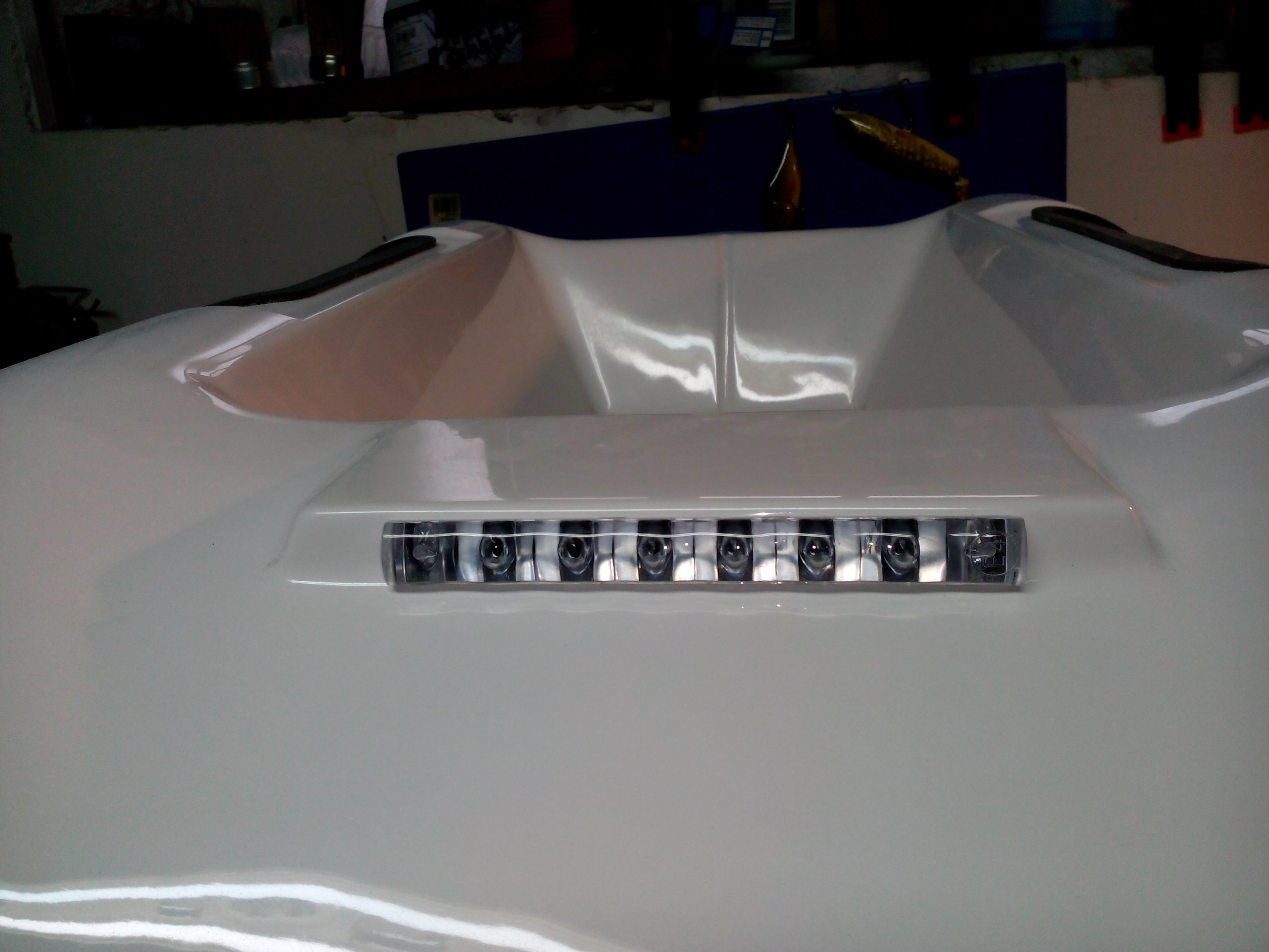

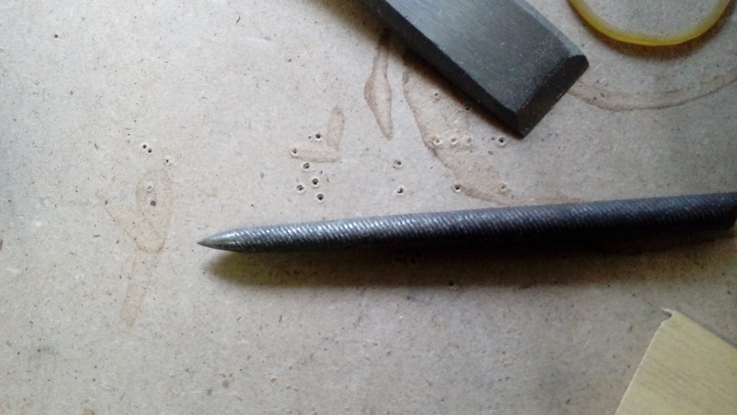

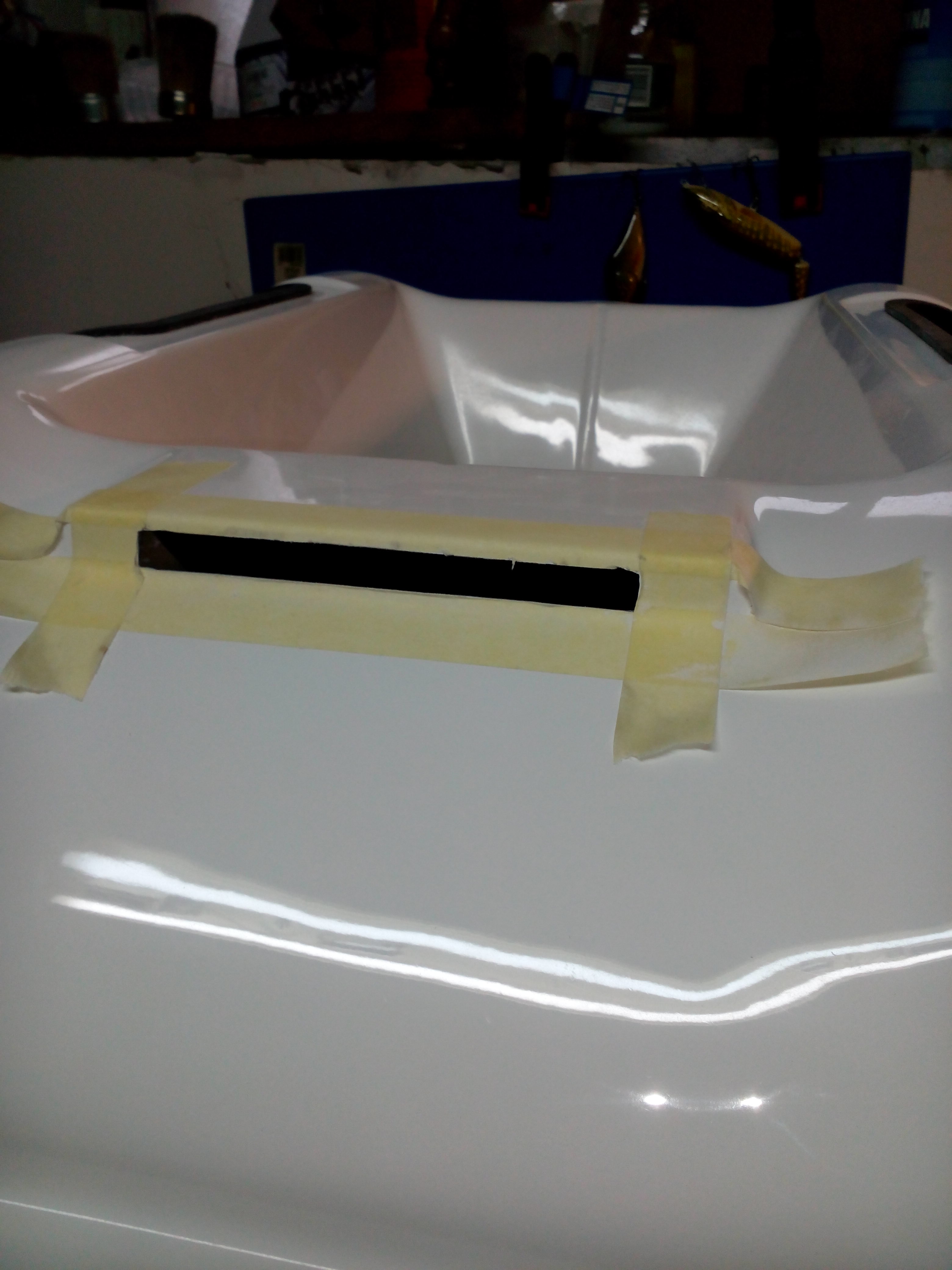

Wierciłem a raczej piłowałem otwory w budce (wiertło ciągnie butyl i robi zniszczenia od środka)
Używałem też wierteł stopniowanych (nie mają krętej powierzchni, tylko płaską)
Przyłożysz listwę na budkę, która jest posmarowana uszczelniaczem lub nałożony jest na nią butyl, to wyciągniesz tym wiertłem sporą część tego uszczelniacza, czy butylu. Piłując otwór, wszystko pod listwą zostaje nienaruszone.

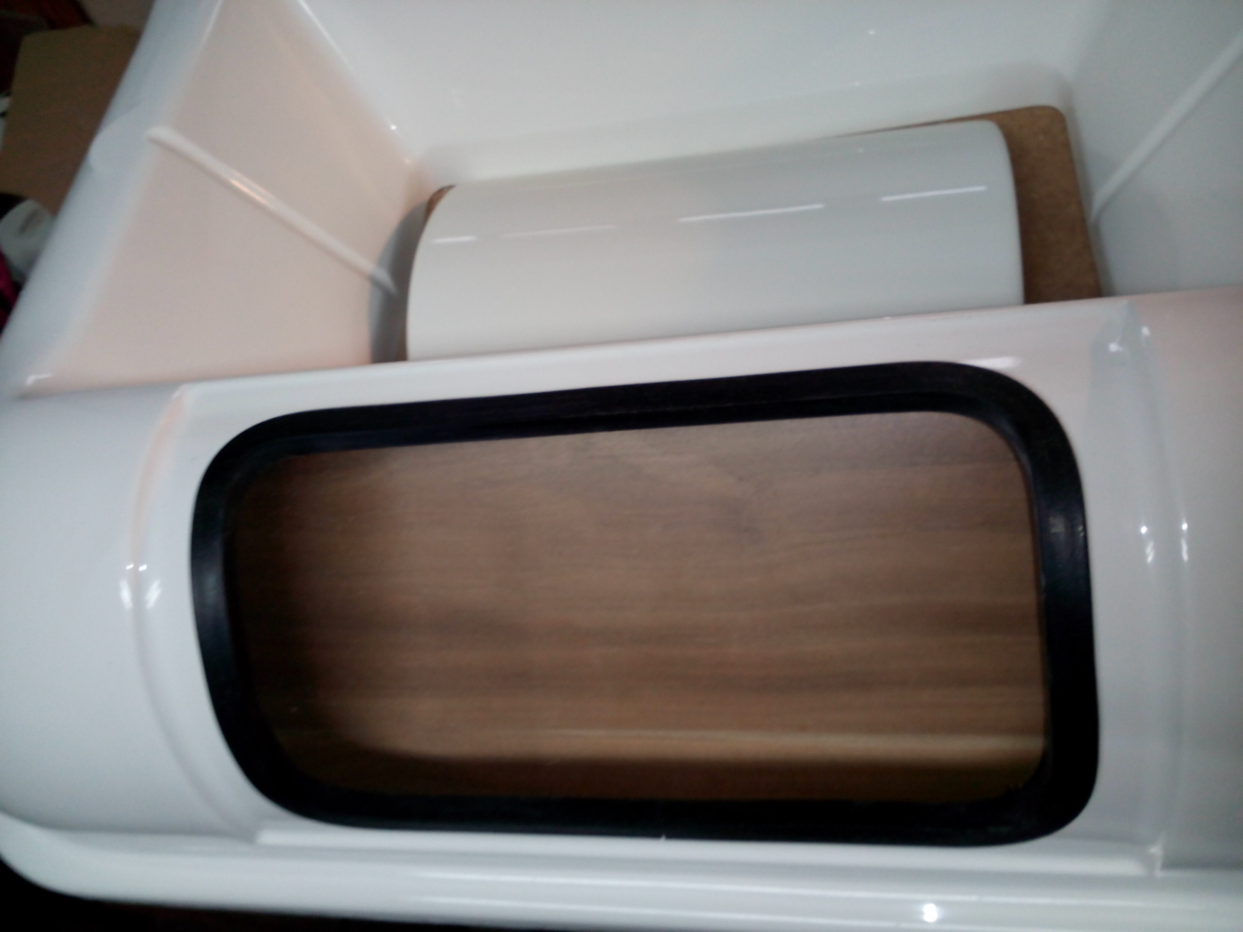

Listwy uszczelniacz app Mam tak na całej długości listew wykończone powierzchnie i nie do powstydzenia.
Montowane klapy na butyl ( na szczęście jest to przykryte klapą i nikt tego nie widzi ;) )

Wracając do piłowania otworów, to wzięło się to z tego, że w maleńkiej skorupie łódki zanętowej musiałem wywiercić kilkadziesiąt otworów.
Gdybym to robił wiertłem, pewnie by dawno utonęła. Mikropęknięcia, jakie powstają przy wierceniu zwykłym wiertłem w laminacie, powodują spękania powierzchni a tym samym powstawanie pajączków i przecieki.
Wszystkie otwory piłowałem a nie wierciłem.

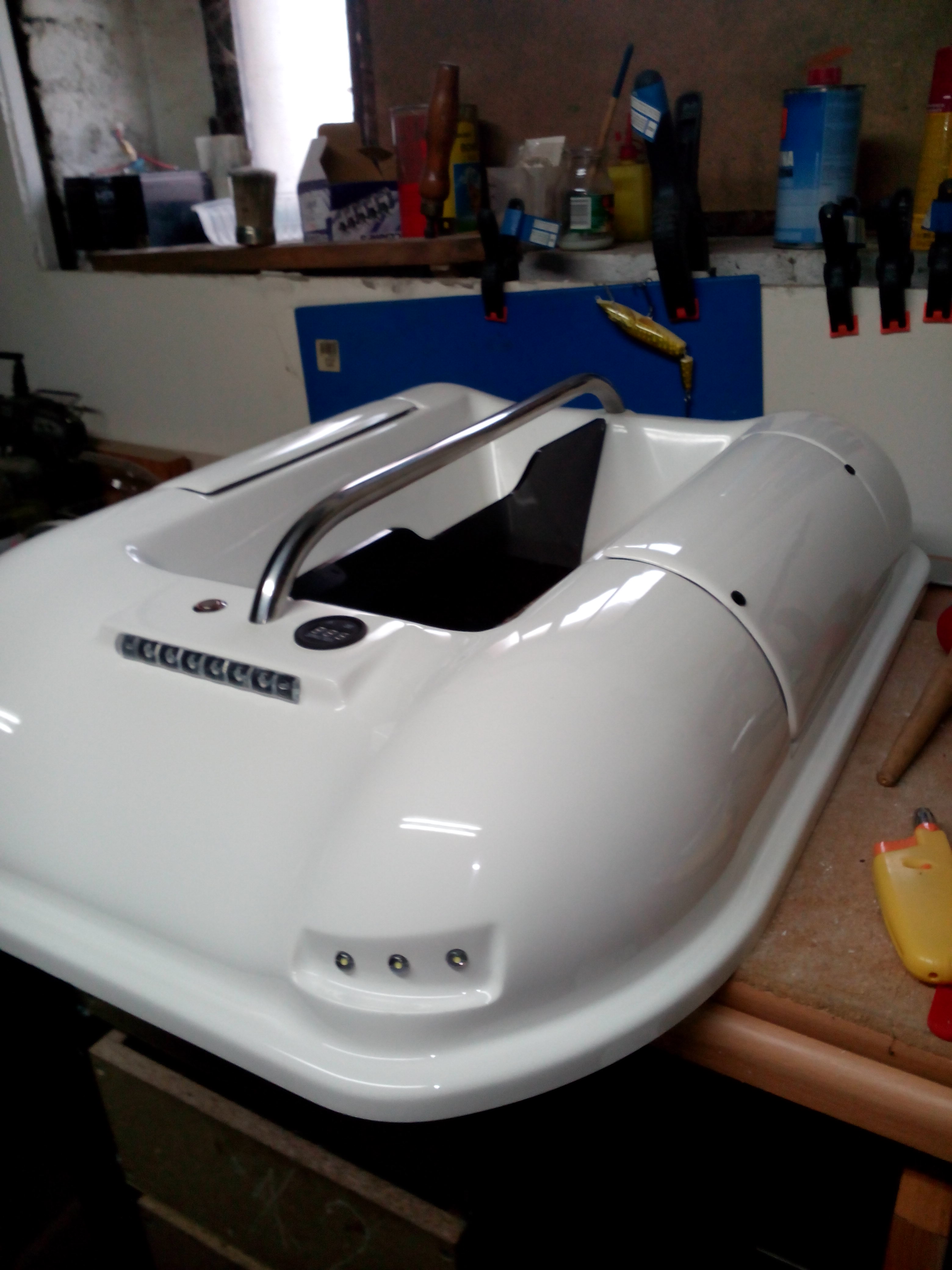

Może nie przyczepa ale przykład mojej pracy przy budowie łódki z laminatu ( przyczepa to też laminat )
Służy już długi czas i pływa :)
Jak zauważyć można, wkręty i siatka osłaniająca śruby napędowe, są cały czas zanurzone w wodzie a uszczelniacz, to właśnie app
Dlatego śmiało mogę polecić a nie brać swoje doświadczenia z "łokcia" i wmawiać komuś, że czarne to białe ;)
To czarne co jest wklejone w dno łódki na wylot. to sonar i uszczelniony app
Te srebrne tulejki, to dysze korta ( wklejone na app )

Przez pęknięcia w budce (pajączki) może przeciekać, dlatego nie wiercę a piłuję otwory.
