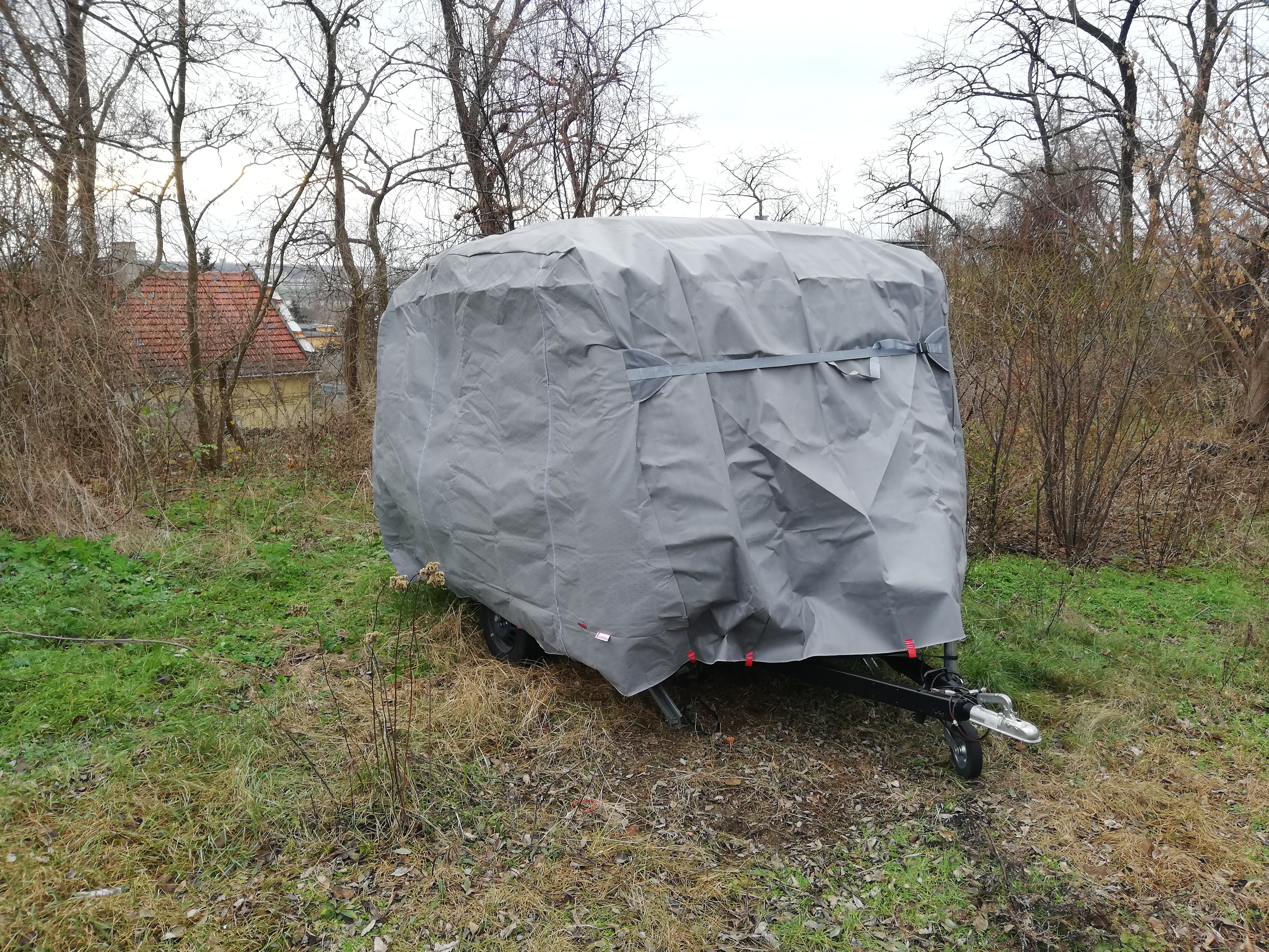

Wszystkim którzy posiadaja "pieczarkarnie" polecam pokrowce na zimę. Mój polcover 3 sezon sprawuję się dobrze. I można być pewnym że chociaż przez 5 zimowych miesięcy ma sie szczelność na poziomie 100%
Widze po fotkach ze CW ma taki sam, tylko jakiś pas z przodu dołożyli, rozwijają się,)
Do dyszla tylko trzeba dowiązywać/fot powyzej/ i stosować linki gumowe. Kompensuja wszystko co sie i tak poprzesuwa i poluzuje. Najbardziej pokrowiec niszczy sie jak wpada w "łopot" na wietrze...

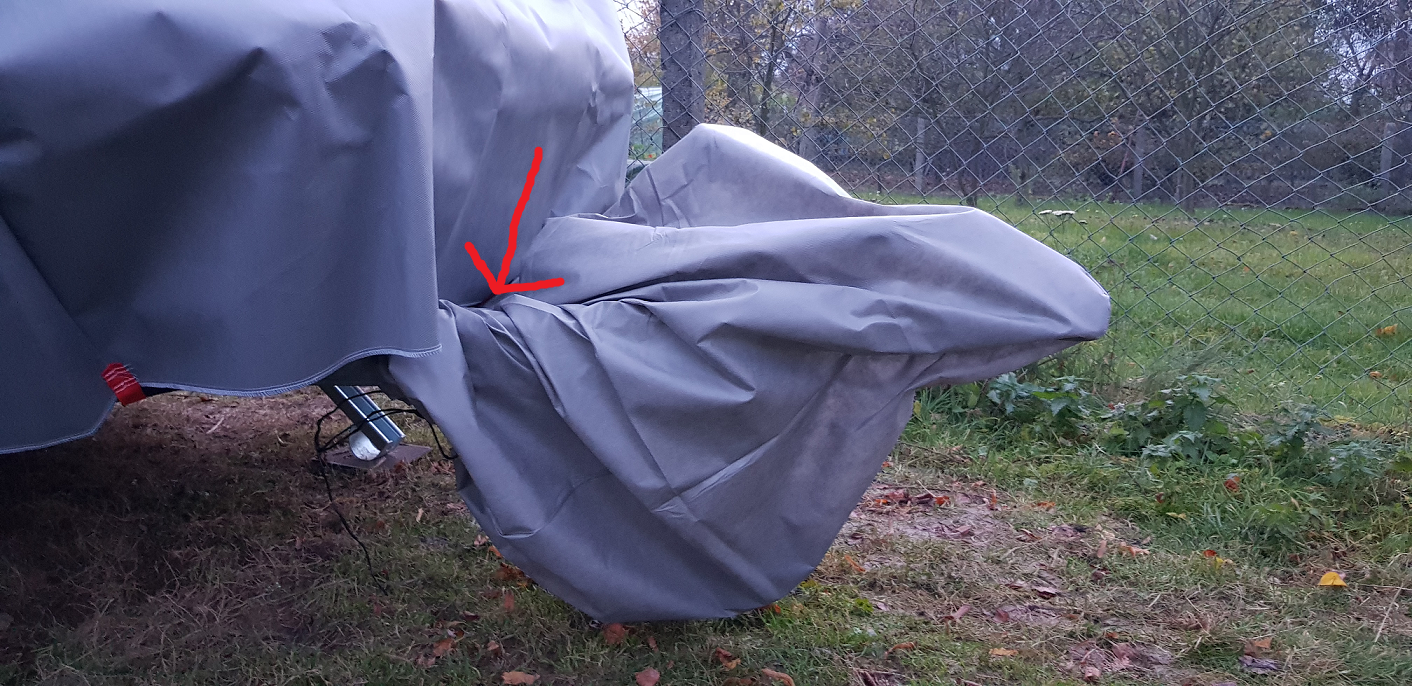

A właśnie! Miałam też zapytać o osłonę najazdu. Do pokrowca dołączony był prostokątny worek. Nie wiem do czego ma służyć, więc przykryłam nim urządzenie najazdowe i ściągnęłam sznurkiem pod przyczepą, ale coś mi tu nie pasuje :( Zrobiła mi się miseczka (tam gdzie narysowałam strzałkę) i będzie się tam zbierała woda. Ktoś ma taki worek i wie do czego służy i jak go założyć, żeby było dobrze?

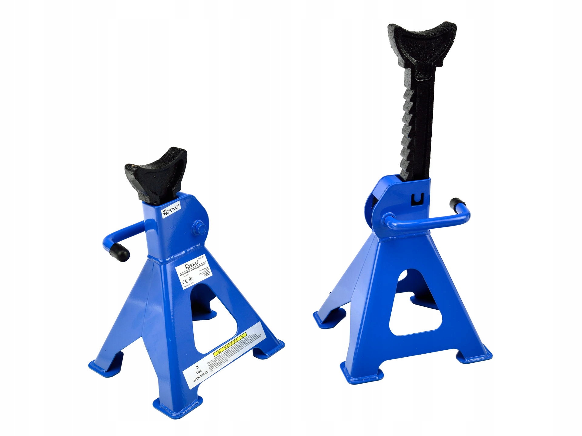

moniczkak pisze:...Chyba pomyślę nad tymi podporami, tylko nie wiem jak się za to zabrać- czym podeprzeć i w których miejscach, żeby nie zaszkodzić ramie. Chyba nie widziałam tutaj zdjęć jak jest podparta przyczepa.
Ja używam takich podpór:
... i podpieram w tym miejscu z obu stron:
Podnoszę lewarkiem, a później opuszczam i stabilizuję podporami.
Z braku laku możesz dźwignąć na podporach (w sumie to już tak zrobiłaś).
