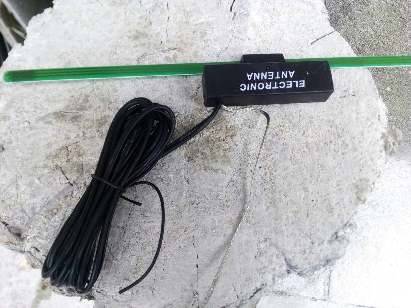

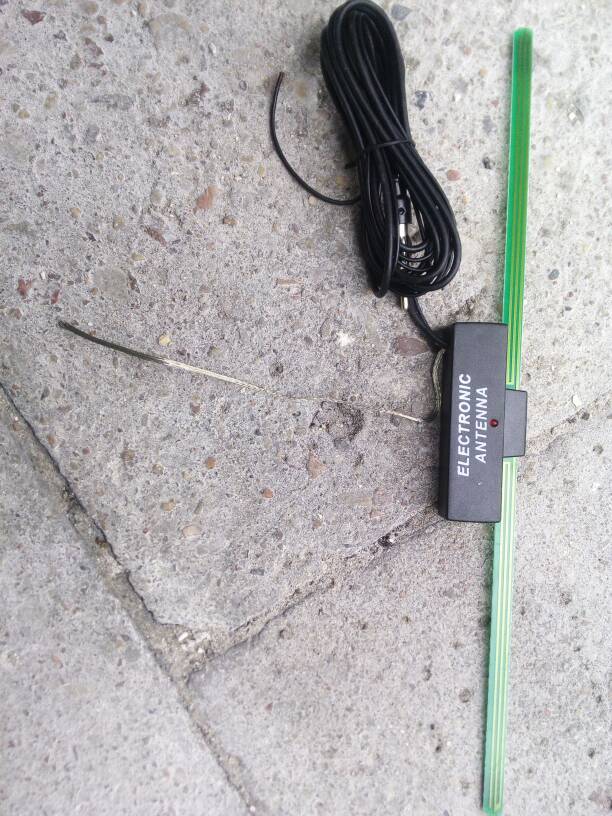

Postautor: trinio » sobota, 25 kwie 2020, 15:51
Mam taką antenę; czy ktoś zakładał ją w aucie na przedniej szybie ? A jeśli tak to ten srebrny pleciony kabel do jakiego elementu przykręcaliście ? Ewentualnie w przyczepie do ramy? Pytam bo moja antena seryjna jest bardzo czuła na zkłócenia ze strony ładowarki. Dzięki za podpowiedź.
