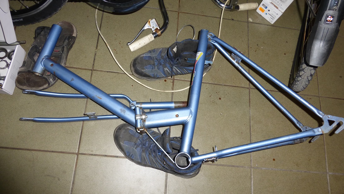

Śrubę odkręciłem i zdjąłem kierownicę, złą fotkę wstawiłem.
Miron EZD pisze:Odkręć śrubę kilka obrotów i puknij w nią młotkiem, powinna wtedy wpaść do środka i poluzować klin
Aha, już chyba rozumiem. Zamiast zdejmować śrubę całkowicie trzeba poluzować i stuknąć w nią aby wybiła klin który jest wewnątrz. Dzięki Miron, chyba tym razem jakoś pójdzie, byle do wieczora ;)

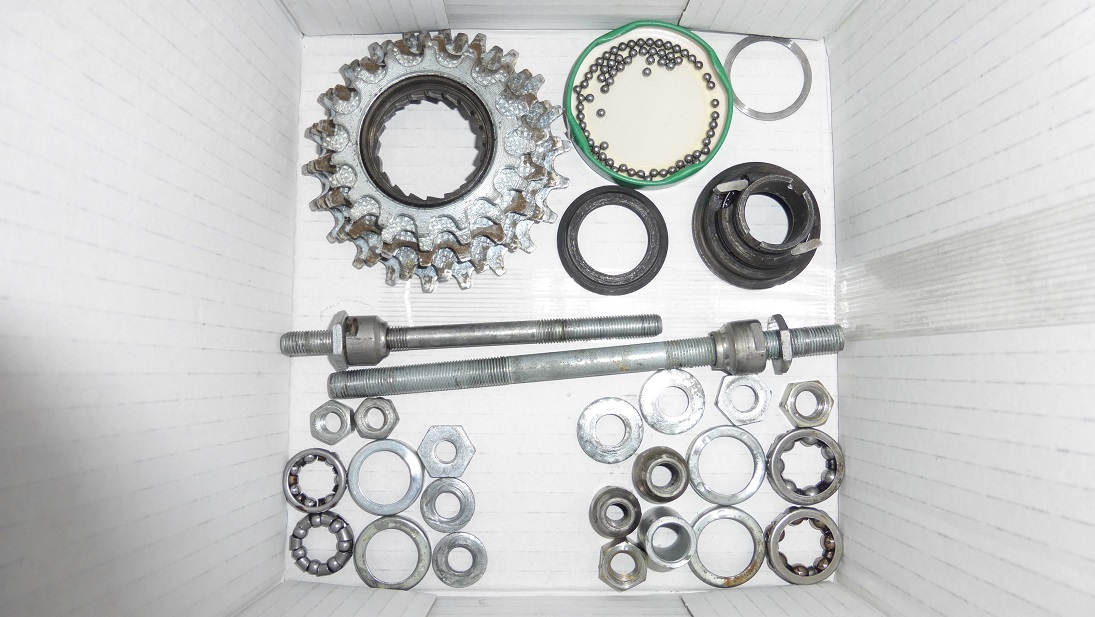

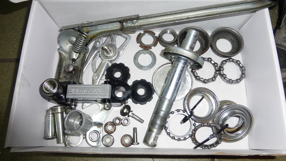

No to rowerek rozebrany na czynniki pierwsze. Rama będzie tylko dobrze wyczyszczona i zostaje w oryginale.
Części po kąpieli w ON, niektóre wyglądają jak nowe. Nic nie trzeba wymieniać, wszystko w dobrym stanie.
Takie tam, dwie epoki ;)

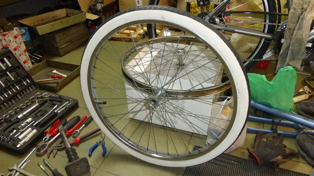

Ostatnie części domyte ze starego smarowidła. Wstrętna robota ale konieczna.

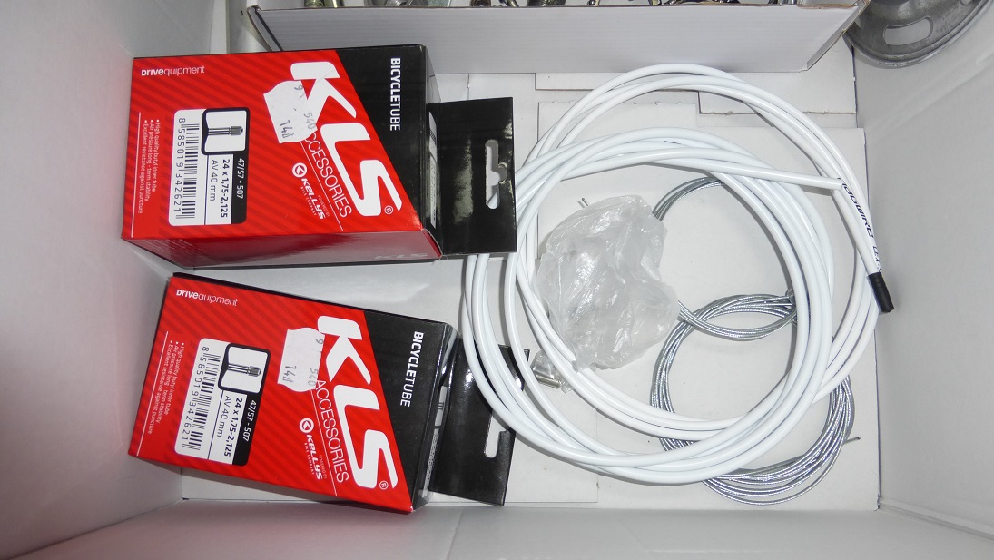

Zakupione nowe dętki, fartuchy obręczy oraz linki i pancerze. Te ostatnie chciałem zachować oryginalne ale niestety nie nadają się. Nowe są mega białe więc zastanawiam się jak je postarzyć wizualnie o trzy dekady aby pasowały do reszty ;)

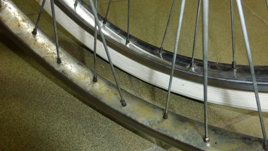

Zrobiło się kółeczko :) Szprychy ponaciągane, udało się też przywrócić blask obręczom które były matowe i pokryte rdzawym nalotem. Żmudna praca ale efekt fajny.

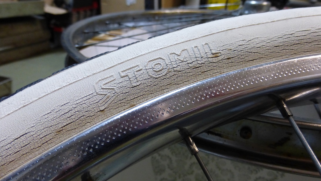

Oryginalne opony "zebra" ze Stomilu ładnie dało się doczyścić ale niestety swoje lata mają i są bardzo popękane. Mam nadzieję, że jeszcze trochę posłużą bo rowerek będzie robił raczej symboliczne przebiegi.
Teraz pauza na kilka dni bo inne zajęcia czekają.

Dobra robota! Linki możesz spróbować wykąpać w herbacie (mówię poważnie), powinny ładnie zżółknąć. Nie wiem jaką porowatość ma pancerz, ale powinien coś złapać.
Pająk
Posty: 382
Re: Nasze rowery
Postautor: Pająk » czwartek, 4 kwie 2019, 07:57
Nie wiem, nie robiłem ale może barwnik do farbowania jajek na święta.
Posty: 5557
Re: Nasze rowery
Postautor: RAFALSKI » czwartek, 4 kwie 2019, 08:20
W herbacie kąpałem i postarzałem kiedyś arkusze papieru, nie wiem jak zadziała na śliskie tworzywo. Barwnik do jajek... nawet bym na to nie wpadł :) Jak herbatka nie zadziała potraktuję je barwnikiem, dzięki za pomysły.
Re: Nasze rowery
Postautor: oko » czwartek, 4 kwie 2019, 08:22
RAFALSKI pisze:W herbacie kąpałem i postarzałem kiedyś arkusze papieru, nie wiem jak zadziała na śliskie tworzywo.
No właśnie. Słowo klucz to porowatość materiału. Ale spróbować warto.
Re: Nasze rowery
Postautor: dzin1975 » czwartek, 4 kwie 2019, 14:06
Barwnik spożywczy, np taki do waty cukrowej. Tylko z tydzień trzeba trzymać. Ale za to masz wybór kolorów ;)

Jak/czym wyczyścić obręcze kół które maja mocny rdzawy nalot? To samo dotyczy innych chromów w rowerze.
Re: Nasze rowery
Postautor: Murano » niedziela, 21 kwie 2019, 22:29
tantalos pisze:Jak/czym wyczyścić obręcze kół które maja mocny rdzawy nalot? To samo dotyczy innych chromów w rowerze.
Podobno coca-colą...
Re: Nasze rowery
Postautor: tomcat » niedziela, 21 kwie 2019, 22:47
Ja czyscilem włókniną szlifierską o drobnej gramaturze.
Rdza się poddała ale chromy zrobiły się trochę matowe.
Jednak byłem świadom takich skutków ubocznych.
W każdym bądź razie wygląda to lepiej niż rdzawy nalot ;)
Re: Nasze rowery
Postautor: dzin1975 » niedziela, 21 kwie 2019, 23:15
http://sklep.motip.pl/oferta-swiateczna ... 400ml.html
Używamy takiej, sprawdza się. Przynajmniej do mosiądzu i alu.
Re: Nasze rowery
Postautor: tantalos » poniedziałek, 22 kwie 2019, 11:34
A wełna stalowa może być? Skoro jest rdza na powierzchni to po oczyszczeniu będzie goła stal która znów szybko zardzewieje, dobrze myślę?
Posty: 5557
Re: Nasze rowery
Postautor: RAFALSKI » poniedziałek, 22 kwie 2019, 12:26
Zależy jaki ten nalot. Jeśli faktycznie to nie rdza a tylko nalot to spróbuj pastą Tempo albo czymś podobnym lekko ściernym, usunie nalot a nie uszkodzisz powierzchni.

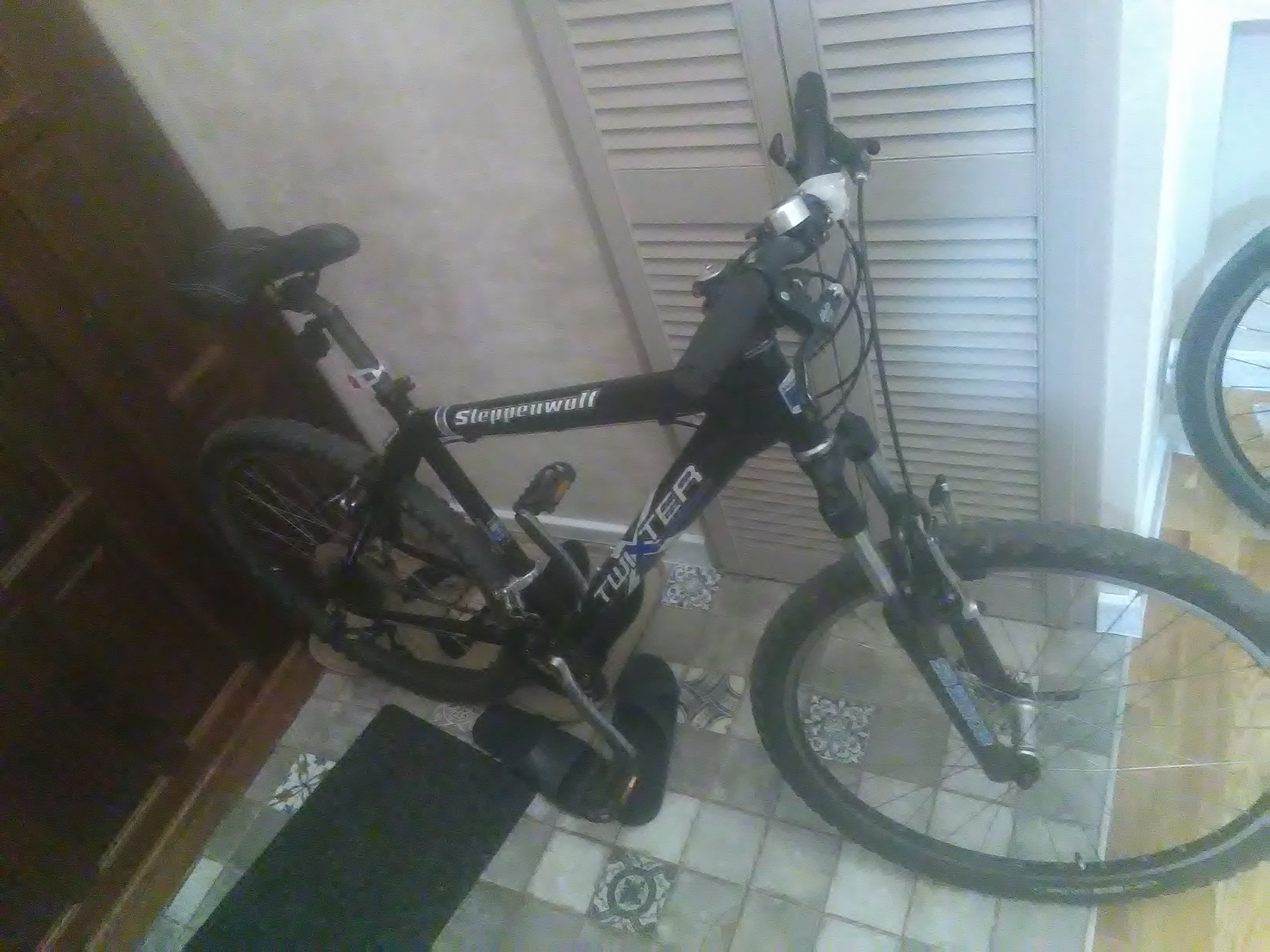

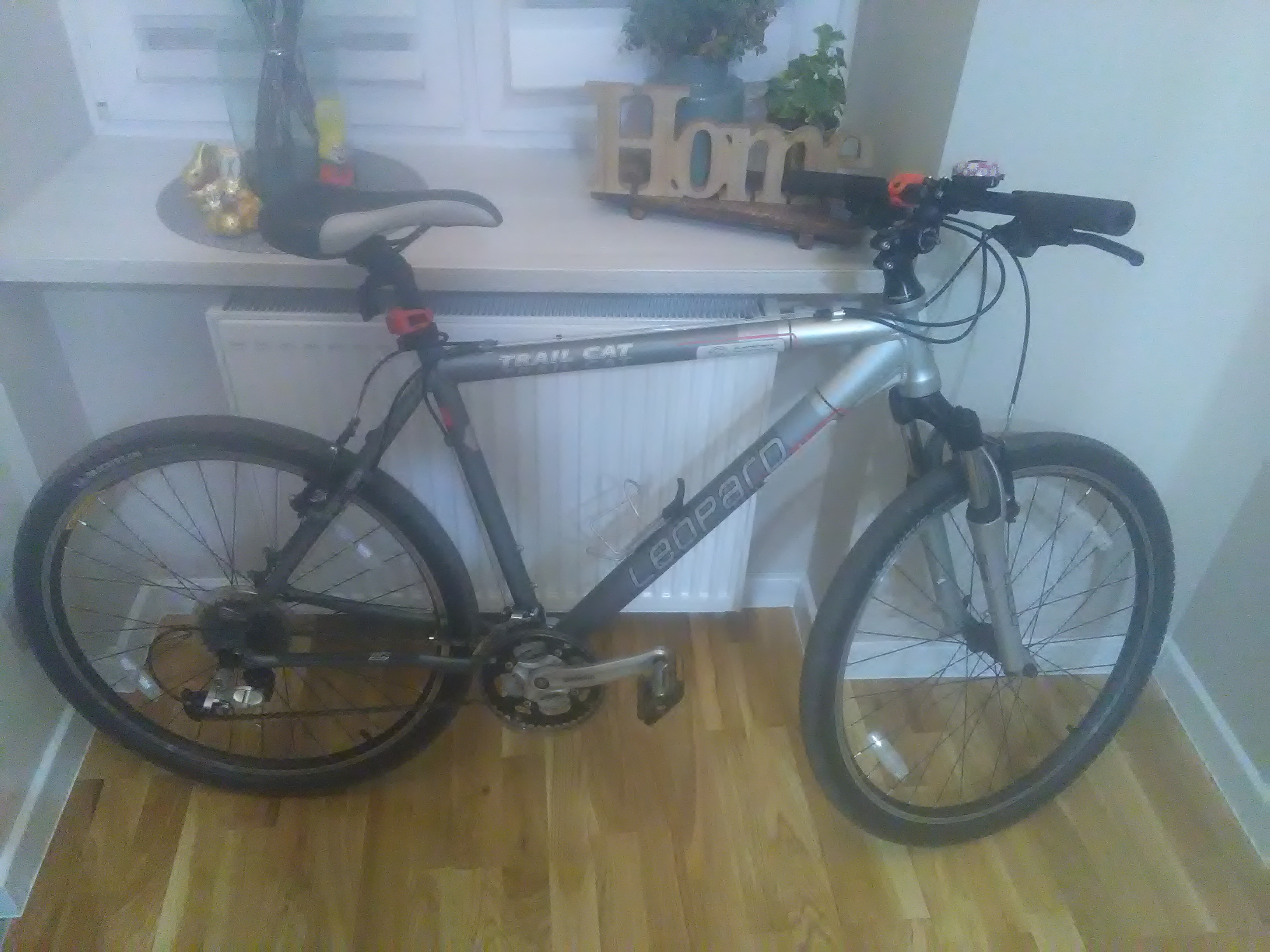

Może nie PRL ale w końcu kupiliśmy z żoną rowerki, które posłużą jako urozmaicenie wypraw z przyczepą. Miały być 26 cali z alu ramą i są :)
