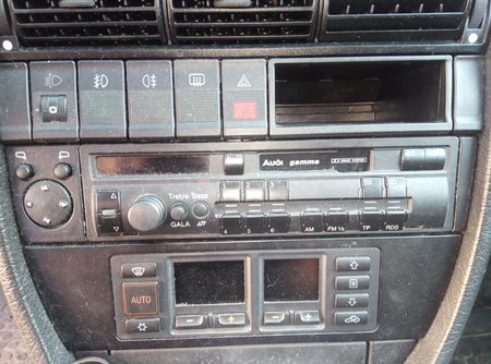

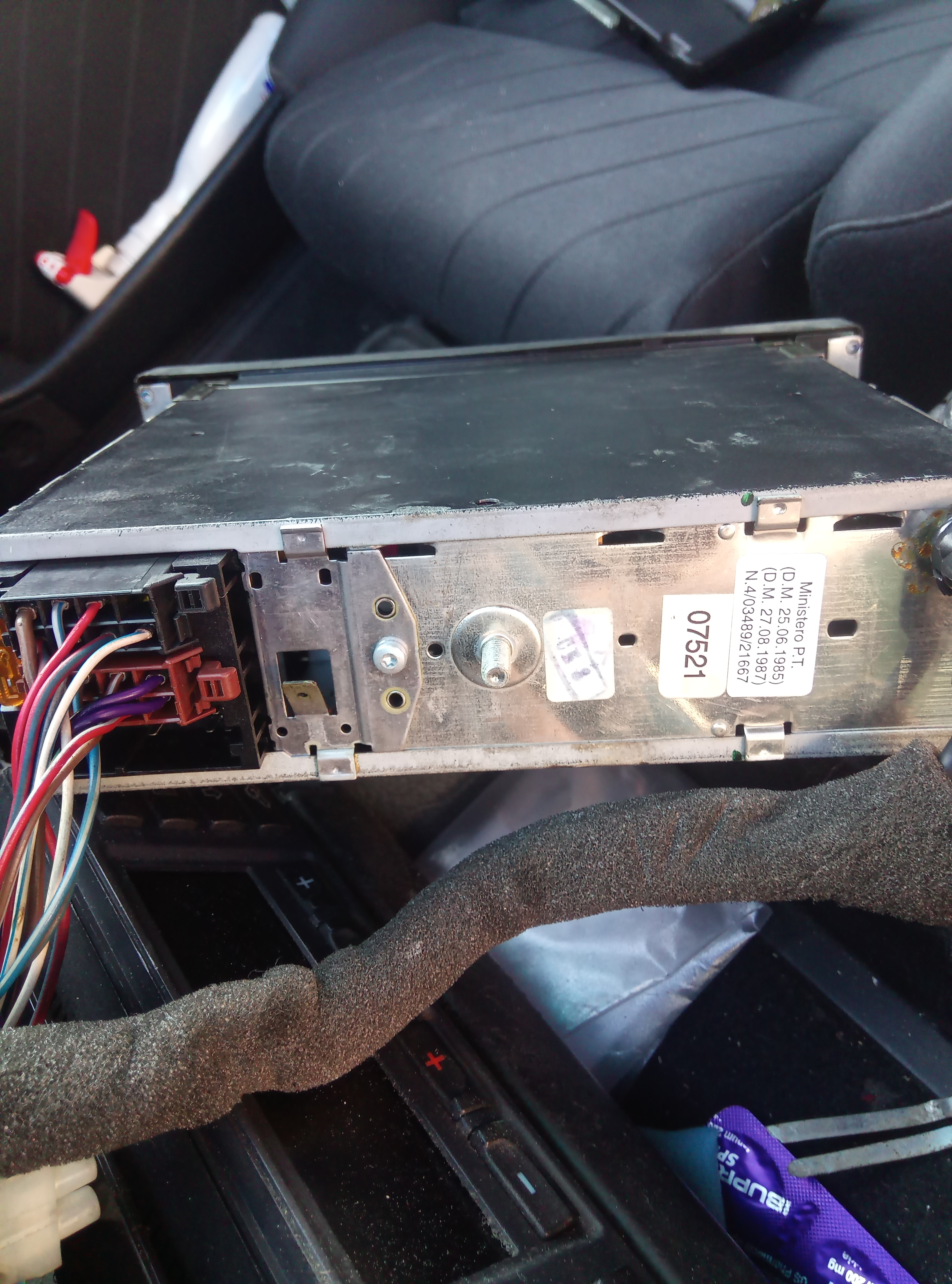

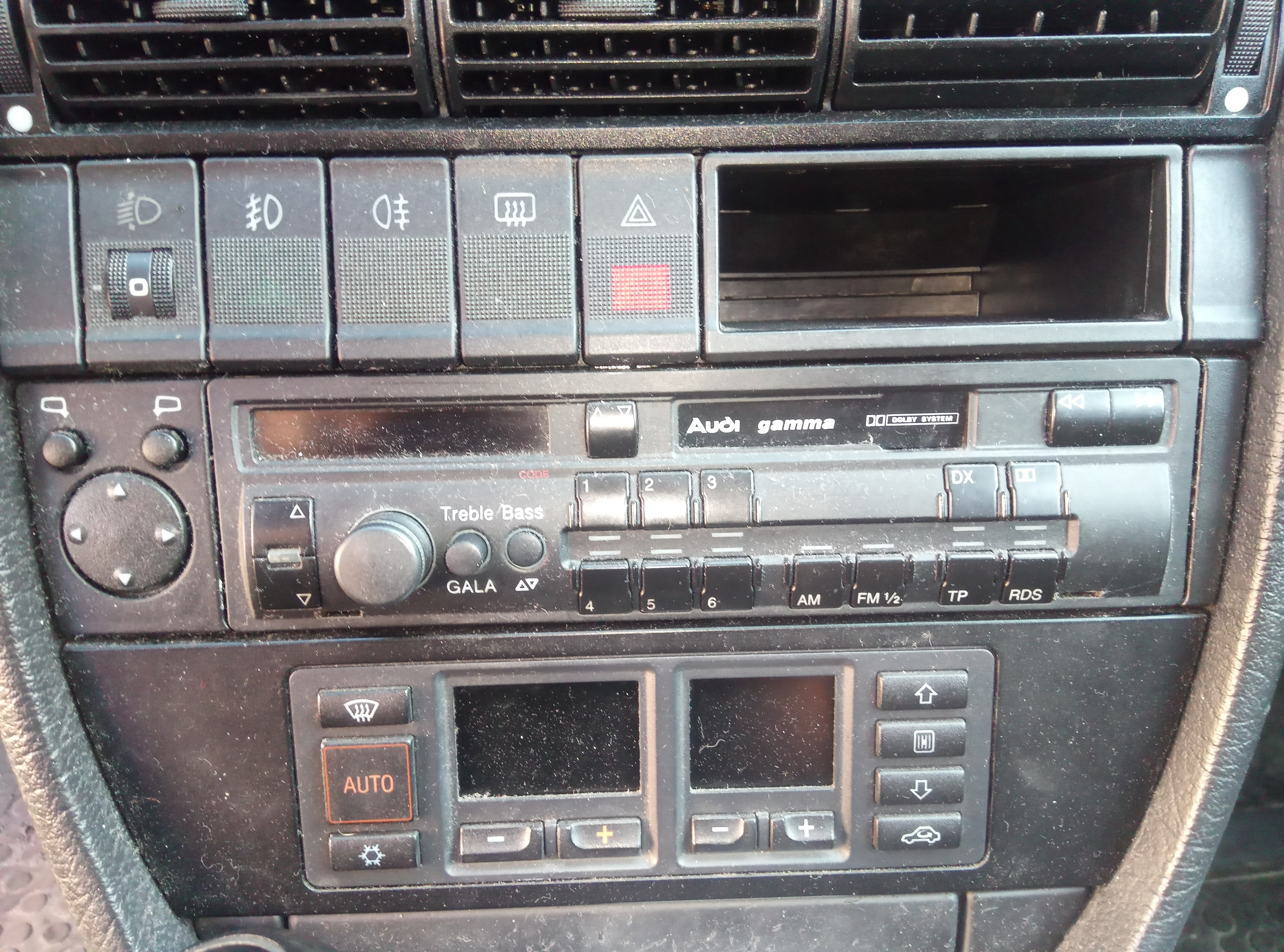

Postautor: dzin1975 » sobota, 19 paź 2019, 10:57
Jest takie
i takie ma zostać. Jakie czary trzeba zrobić żeby było kompatybilne z pendrivem ?

Postautor: oko » sobota, 19 paź 2019, 12:25
Na pewno się da, co widać na tym filmie:
https://youtu.be/XWyZ8SrB5pw

Postautor: dankm » sobota, 19 paź 2019, 12:26
https://allegro.pl/oferta/emulator-wefa ... e=facebook
Czy napewno do twojego nie wiem w opisie jest gamma

Postautor: oko » sobota, 19 paź 2019, 12:32
dankm pisze:https://allegro.pl/oferta/emulator-wefa-bluetooth-usb-mp3-vw-audi-seat-skoda-7819830014?utm_medium=app_share&utm_source=facebook
Gamma, ale z VW. To inne radio i inne wtyczki. Do tego emulatora potrzebne jest gniazdo ISO w radiu. Marcin go nie ma.

Postautor: dankm » sobota, 19 paź 2019, 14:44
Gniazdo ISO Marcin posiada, do emulatora potrzebne jest gniazdo pod zmieniarke CD 8 lub 12 pin. W niektórych radiach da się dołożyć potrzebne wyjście, w niektórych mimo istnienia gniazda i tak potrzeba ingerencji w radio (wlutowanie zworek) To i tak podałem z przymrużeniem oka[emoji6] [emoji3] bo cena trochę nie fajna. Najprościej transmiter FM z czytnikiem kart i/lub pendrive, tylko jakość dźwięku średnia.

Postautor: oko » sobota, 19 paź 2019, 14:54
dankm pisze:Gniazdo ISO Marcin posiada
Szybciej piszę niż myślę ;) Chodziło mi o "mini ISO"

Jeśli masz wyjście na zmieniarkę, to da się bez problemu. Spróbuję Ci to ogarnąć, ale deko później bo tera mam robotę. ;)

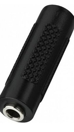

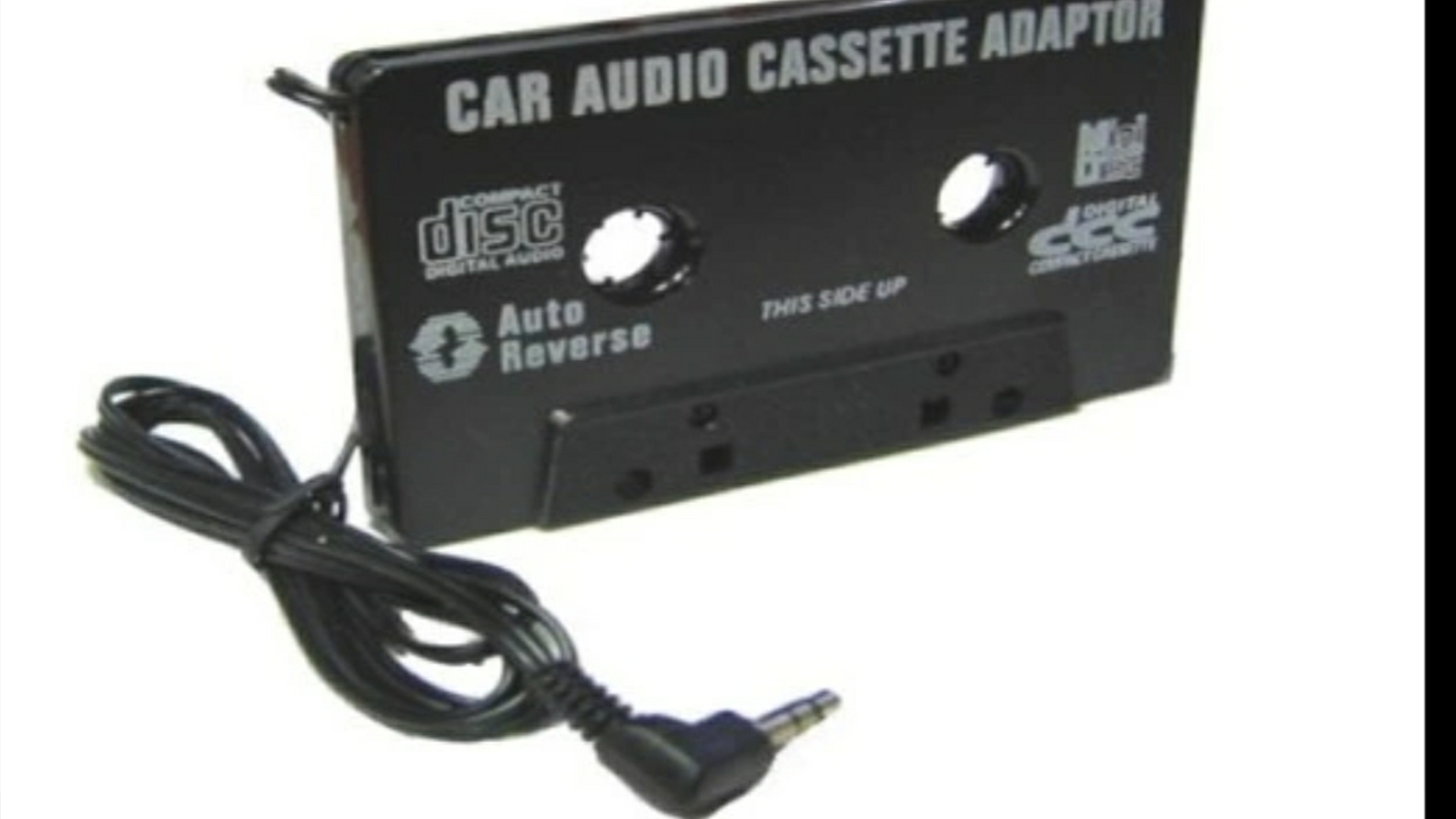

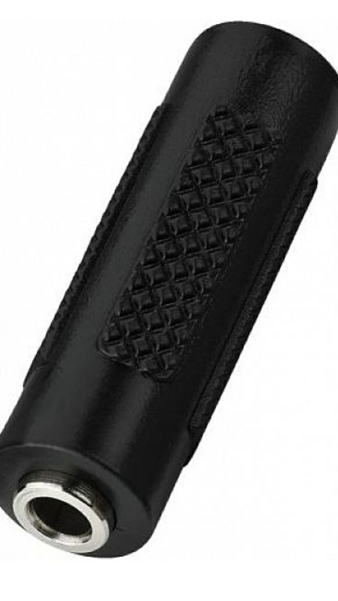

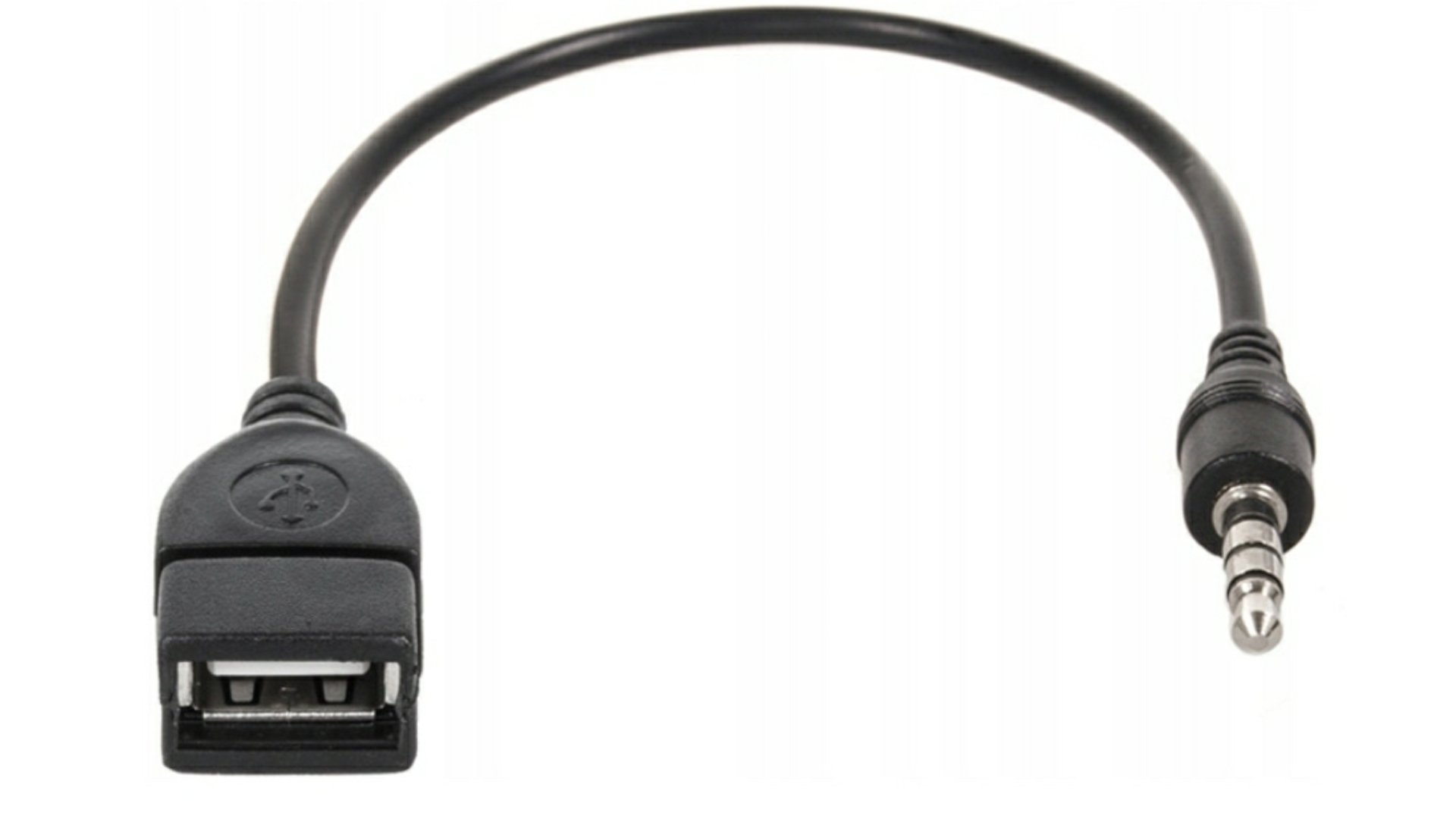

Postautor: Murano » sobota, 19 paź 2019, 15:43
Przecież to proste.... :lol:
I Voila!!!! :mrgreen:

Postautor: oko » sobota, 19 paź 2019, 17:29
Murano pisze:Przecież to proste.... :lol:
Screenshot_20191019-154300.jpeg+Screenshot_20191019-154247.jpeg+Screenshot_20191019-154236.jpeg+
Jeszcze prościej kupić transmiter, ale chyba Marcinowi nie o to chodzi. ;)

Postautor: dzin1975 » sobota, 19 paź 2019, 19:34
Przecież to...druciarstwo ;) Czekam na Damiana, tylko auta do pn nie mam i temat się odwleka :|

Postautor: Murano » sobota, 19 paź 2019, 19:42
dzin1975 pisze:
Nie zakumałeś żartu? :lol:
A ma toto AUX?
Bo ja mam w Volvo zrobioną muzę przez bluetooth za pomocą AUX a

Postautor: mannt » poniedziałek, 21 paź 2019, 19:56
To audi 100 c4? Czy już a6?
