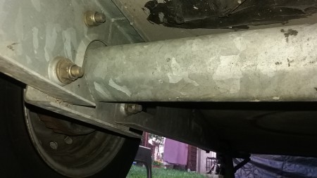

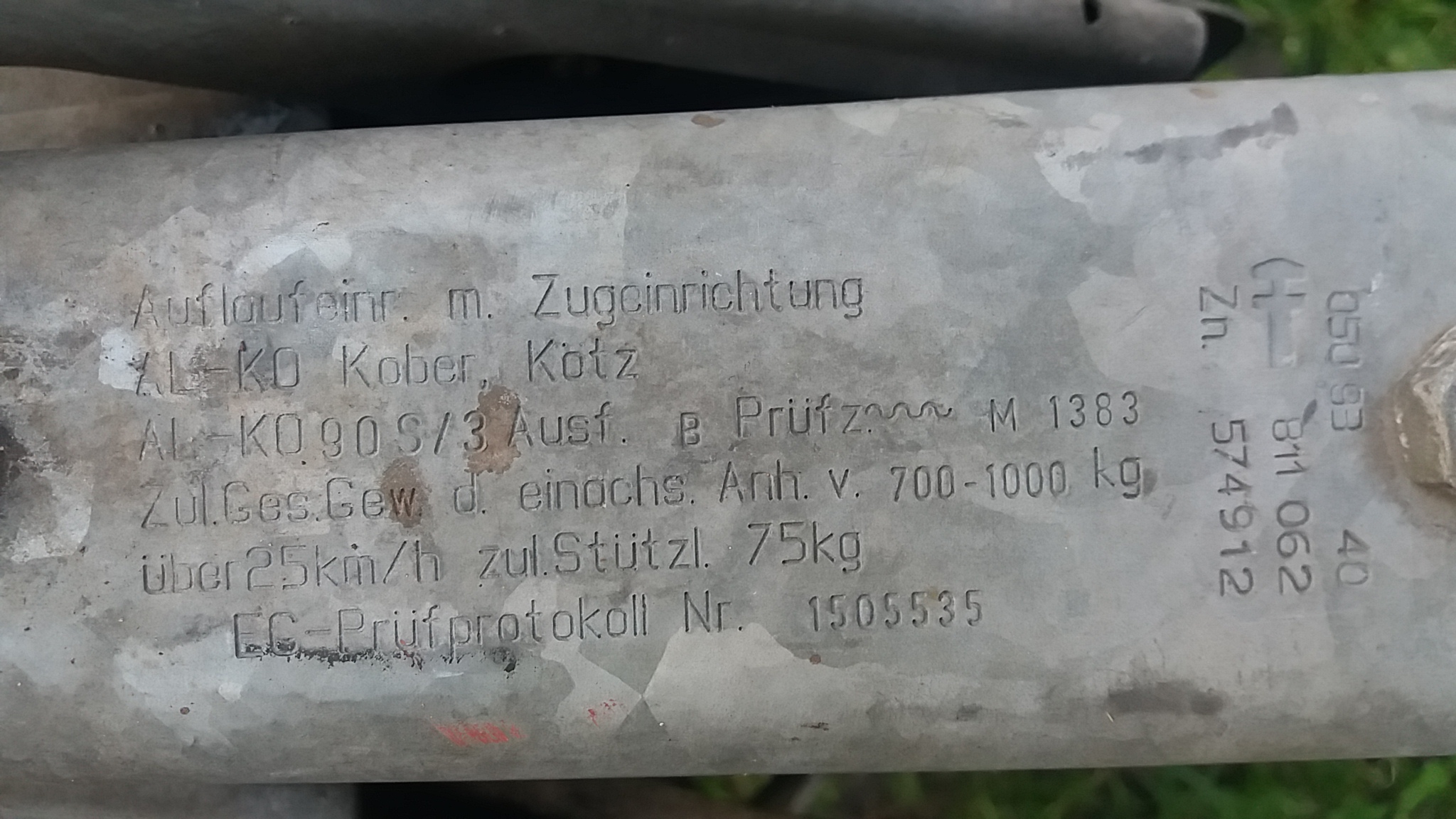

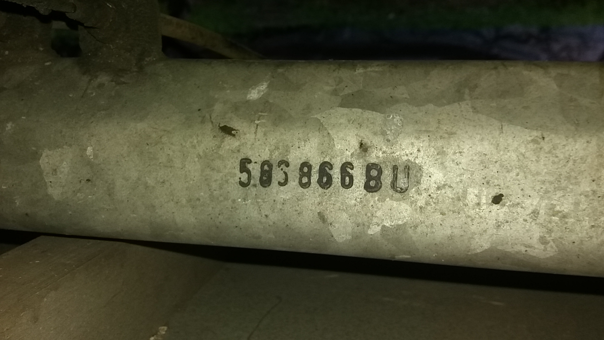

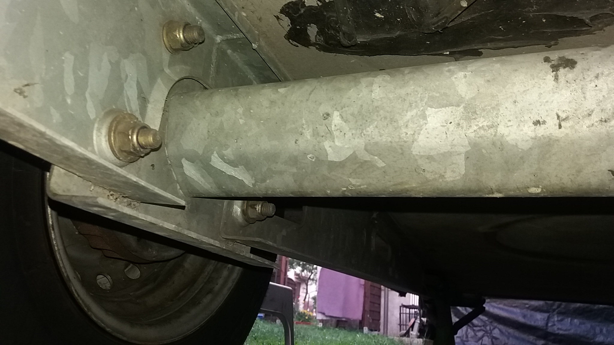

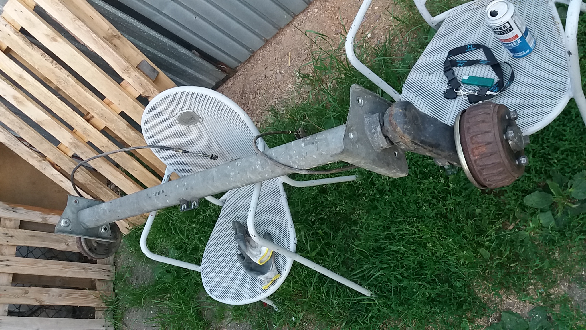

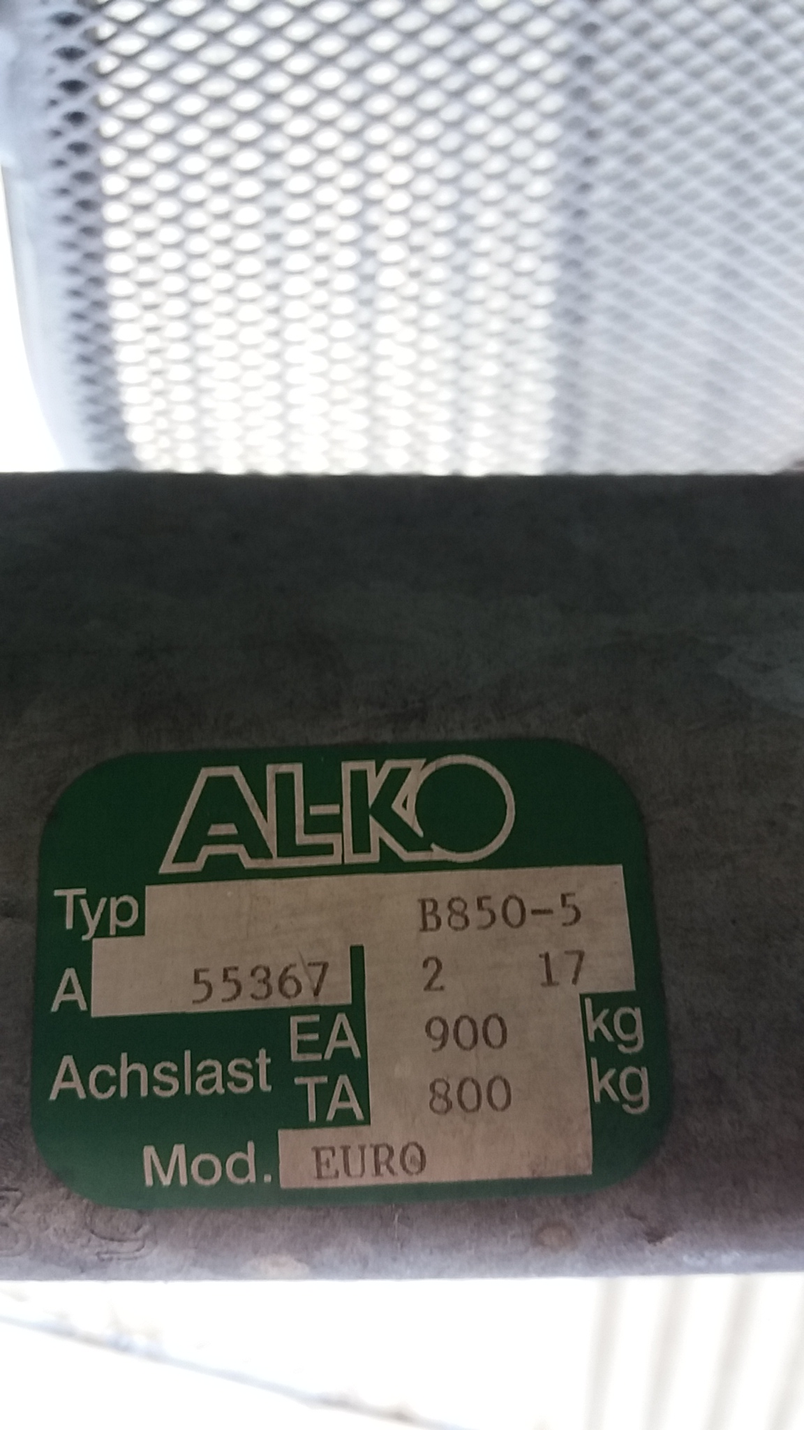

Poratujcie ludziska... Gmeram, szperam i nic. Oś padła, znaczy się wahacz wywinął za bardzo. I nie mogę takiej namierzyć. Pójdzie raczej do regeneracji, ale alternatywa mogłaby by być...
Ktoś kojarzy takie mocowanie? Zdjęcia mocowania, jakiegoś nr nabitego na osi, oraz najazdu...

Oś wytargana, trochę więcej wiem. Ale... nic to nie zmienia. Nie ma takich... Namierzyłem jedną w Szwecji - na nasze 5tyś PLN. Chyba sobie daruję.
Może ktoś polecić firmę która regeneruje?

Postautor: dzin1975 » poniedziałek, 11 cze 2018, 22:30
Oś zamontowana.Zgniłek stoi jak ...tralala ;) A poważnie, podniosła się o około 4 cm, ładnie równo stoi. Jutro jazdy testowe i zobaczymy.

dzin1975 pisze:Oś zamontowana.Zgniłek stoi jak ...tralala ;) A poważnie,podniosła się o około 4cm, ładnie równo stoi.Jutro jazdy testowe, i zobaczymy
I jak, regeneracja czy nowa?
Re: Zgniłka mi się zachciało....
Postautor: dzin1975 » wtorek, 12 cze 2018, 09:58
Regeneracja. Jak zrobię jazdę próbną to opiszę co i jak.

Postautor: dzin1975 » czwartek, 14 cze 2018, 21:37
Koszt osi wyniósł mnie 580zł. Nowe nakrętki piast, przejrzenie szczęk no i wałki. Czas ok 4h, czyli praktycznie od ręki. Po założeniu tak jak pisałem, wszystko ok. Po przejechaniu ok 20km, z czego ok 10km szutrówkami z różnej wielkości dołkami, już nie jest tak różowo. Prawa strona siadła ok 1,5cm w stosunku do lewej. Prawa czyli ta która była padnięta. Nie ma tragedii, ale nie na to liczyłem. Tak jak napisałem, jest spora różnica, ok 4 cm na plus na całej wysokości.
Czy jestem hepi? Nie wiem, zobaczymy po jakimś dłuższym wyjeździe. Jeżeli po Bieszczadach klapnie bardziej, to reklamacja. Jeżeli nie, to chyba będę ganiał tak.

dzin1975 pisze:Prawa strona siadła ok 1,5cm w stosunku do lewej.
Poczekaj, obserwuj. Trzeba trochę czasu żeby to się ułożyło. Jesteś pewien, że w ogóle siadła? Te 1,5 cm to wydaje mi się, że ciężko zmierzyć dokładnie.
