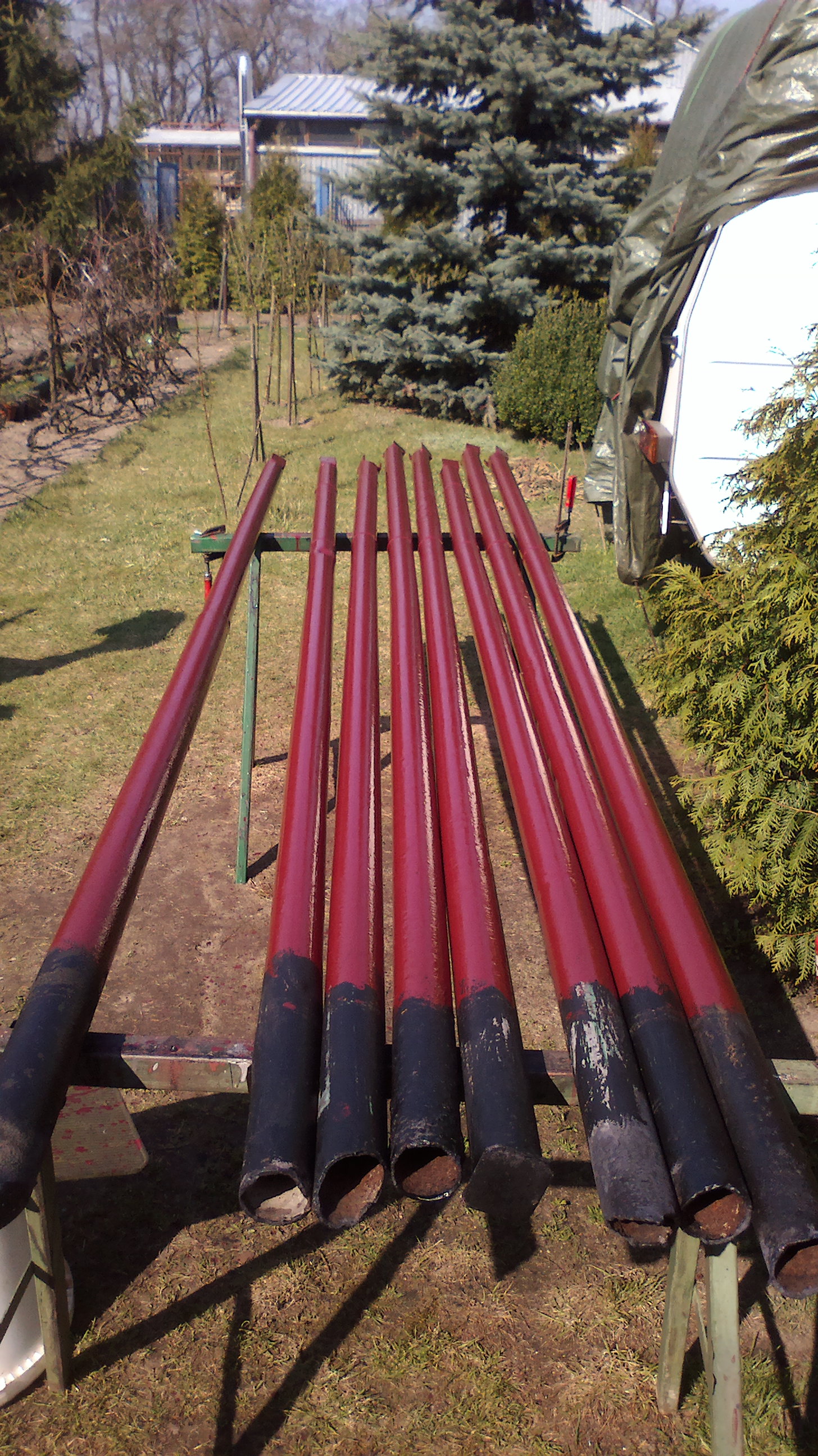

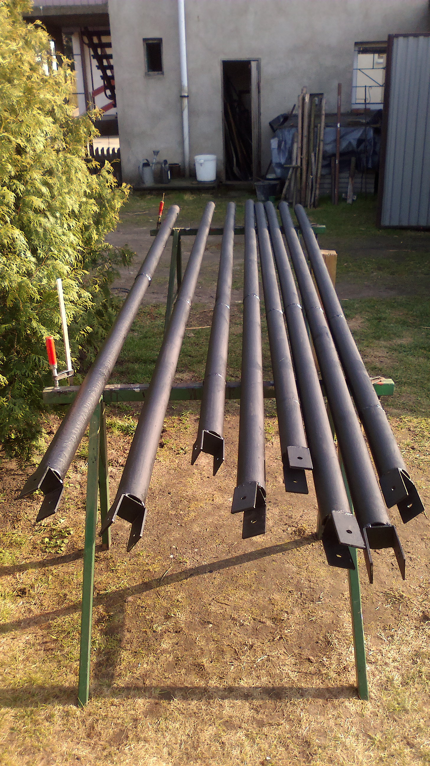

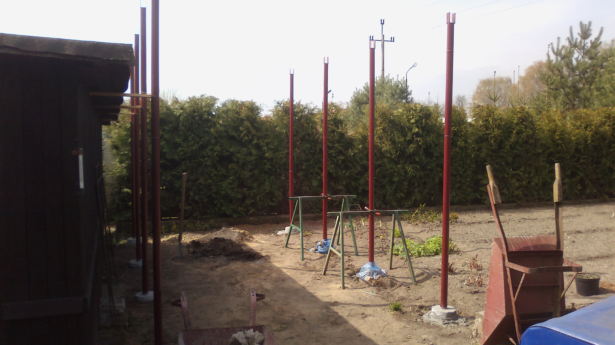

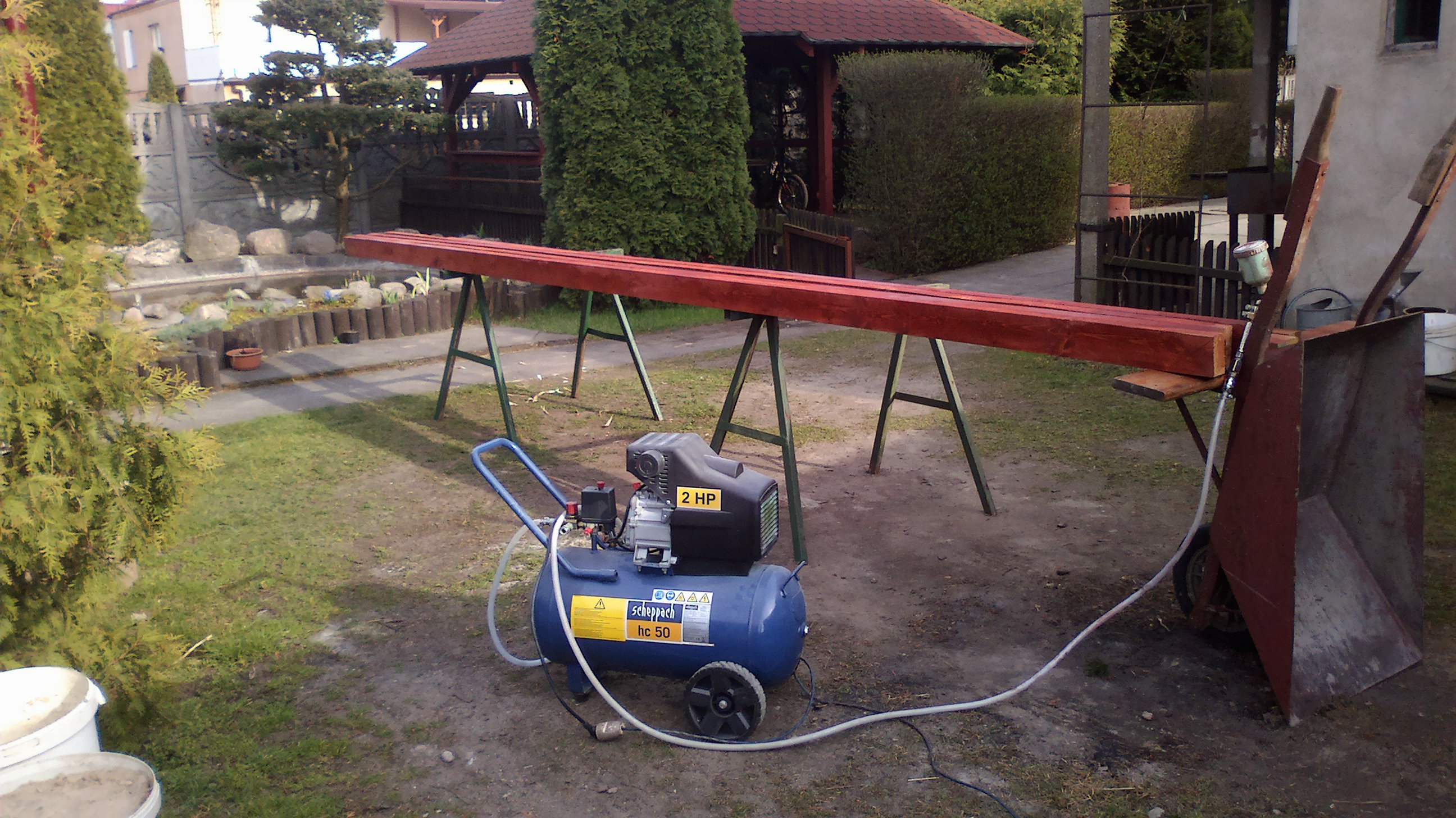

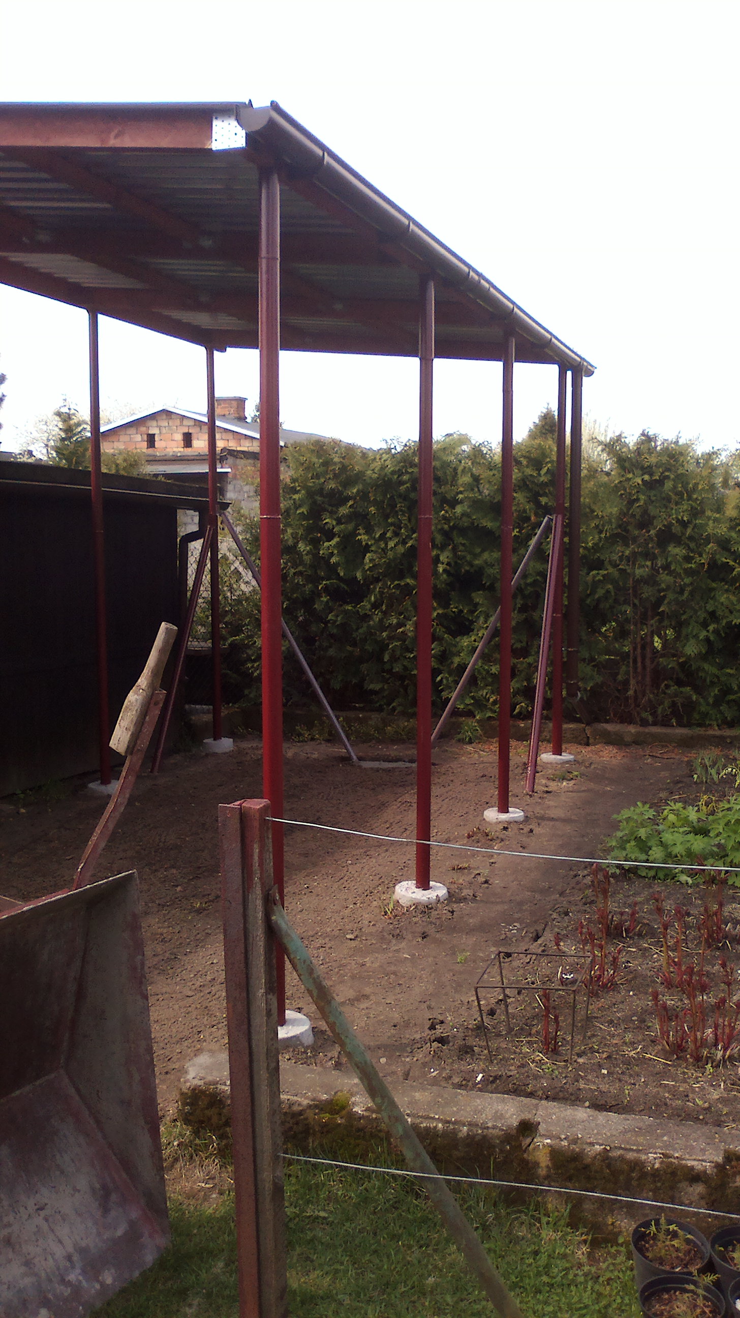

2 tygodnie i wiata stanęła .5 metrów x 2,5 metra , wysoka 3 metry i 2,7 metra Koszt 1000 zł .Miało być taniej ale rynna doszła.Ale jest oki :D

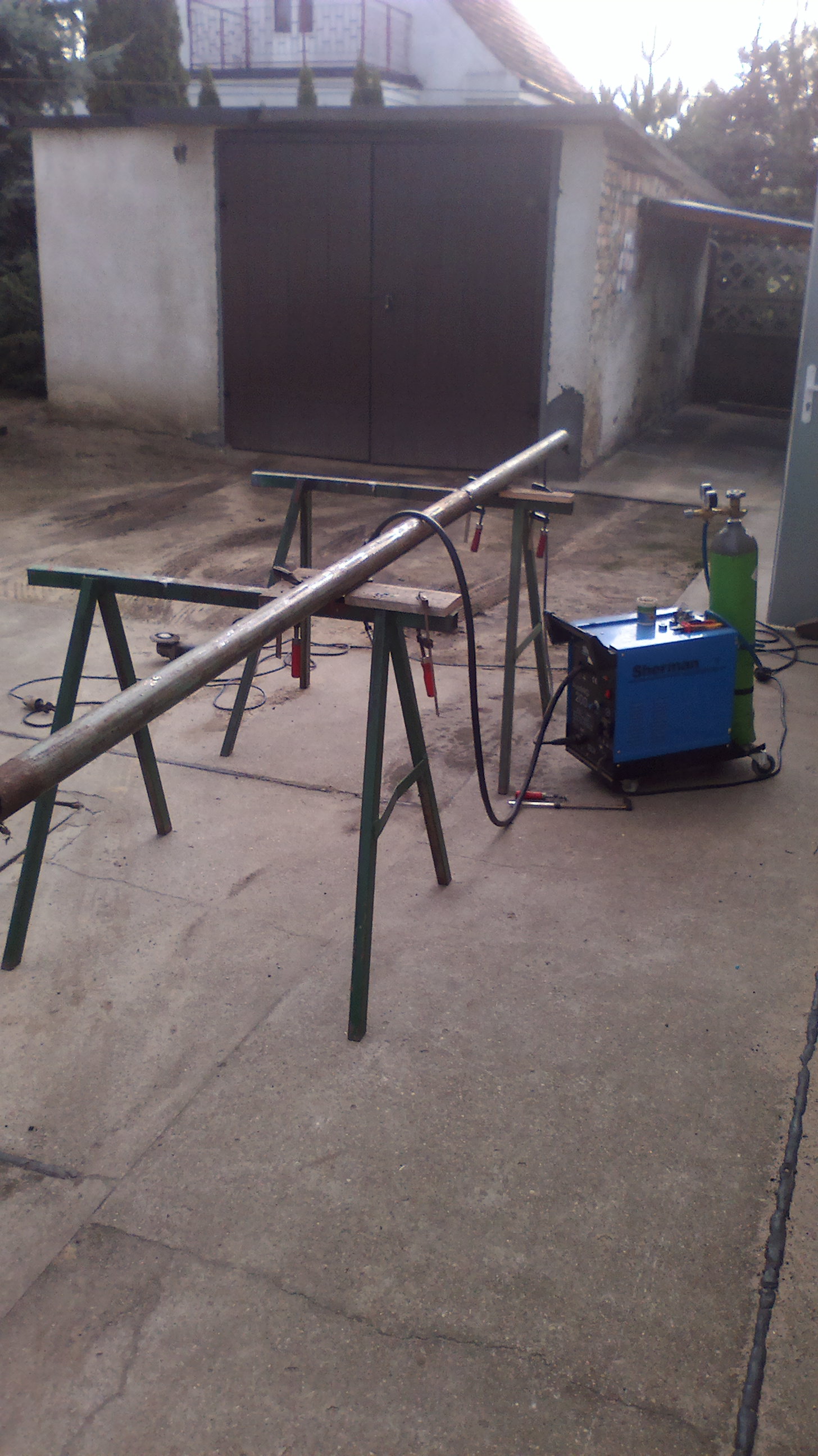

Towar złomowy! trzeba spawać .
Podkład

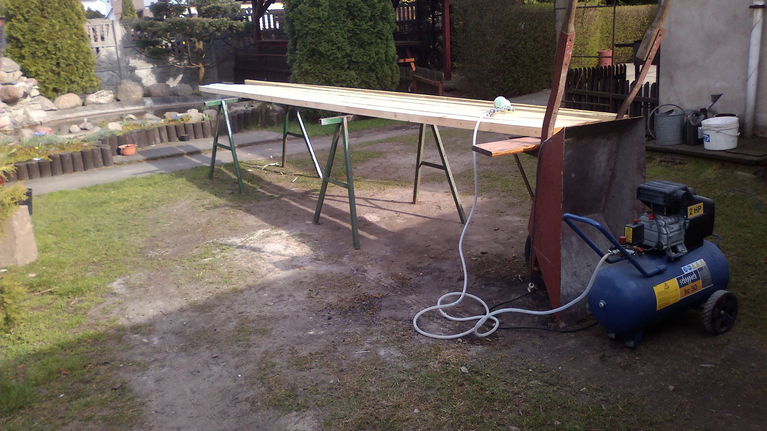

farba wierzchnia
Belki na dach

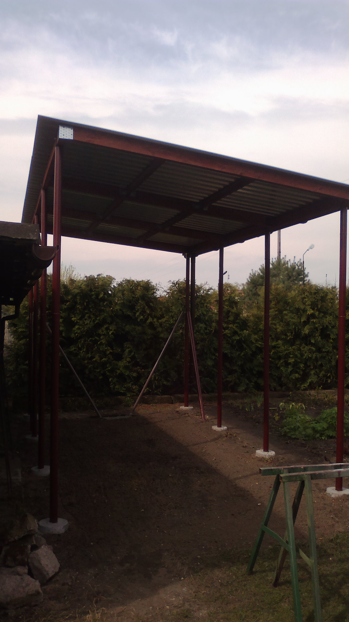

po malowaniu

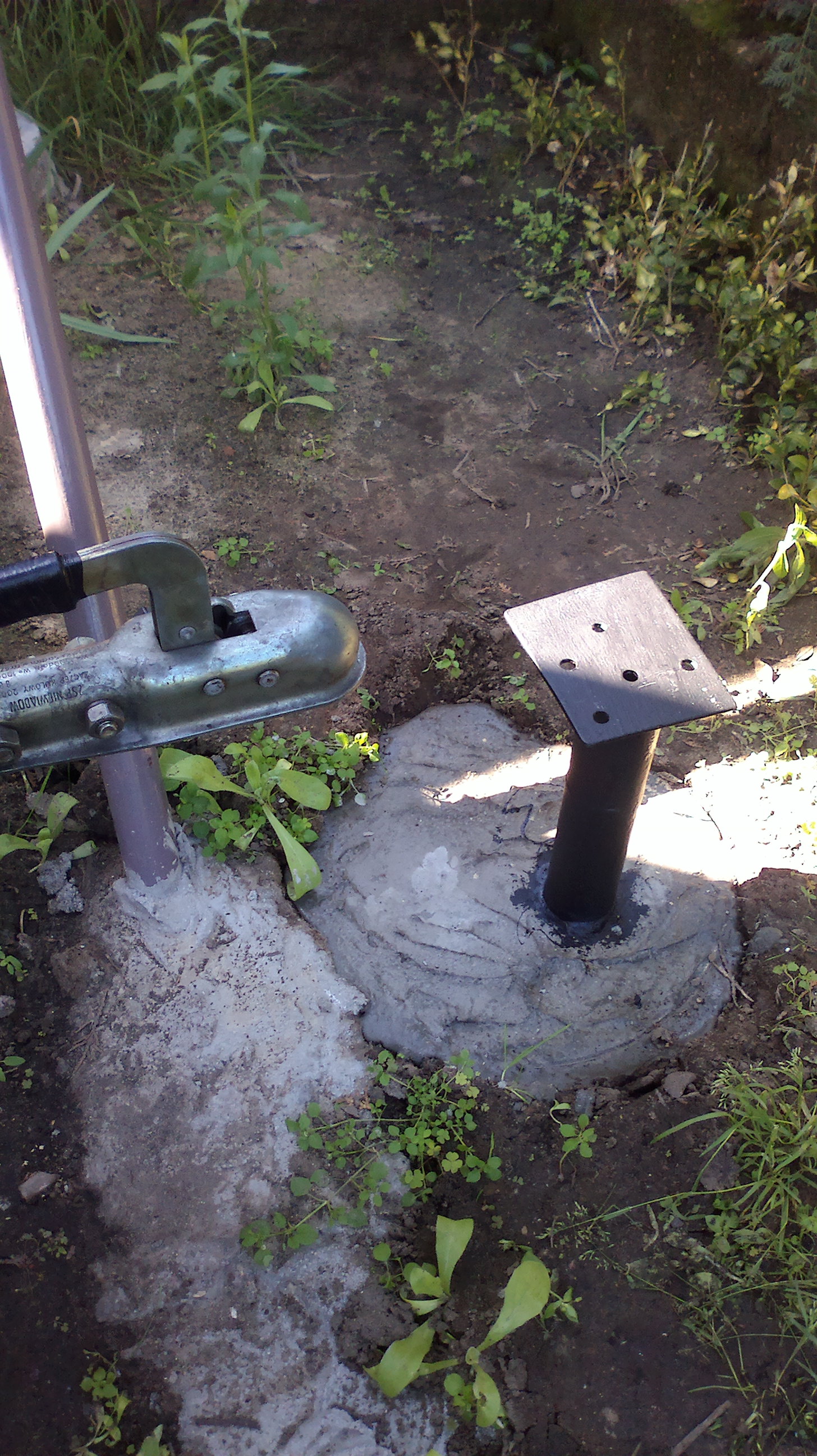

stawianie słupów

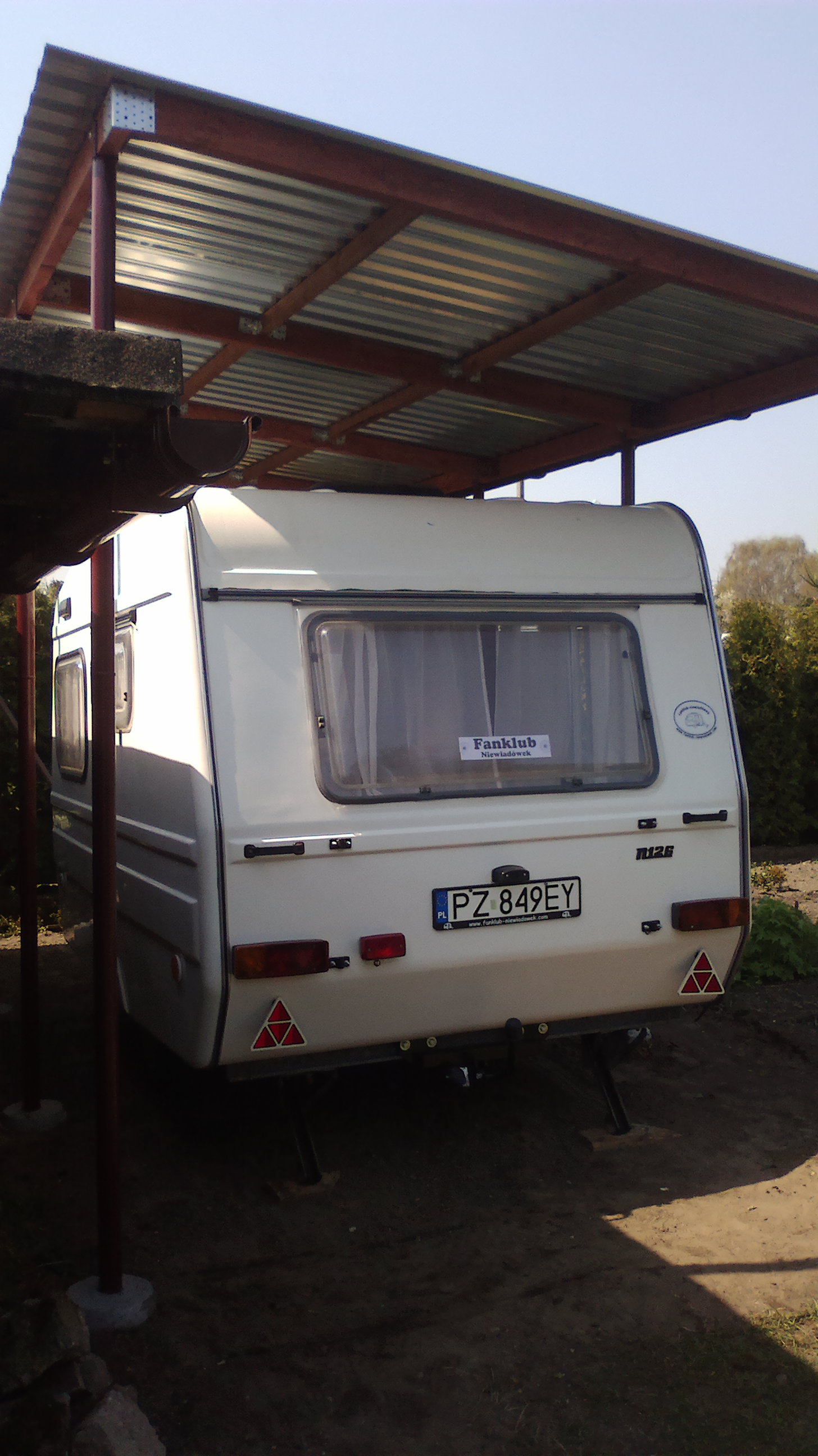

gotowa

No i SUPER
Chyba taka troszkę z zapasem , alby był pomysł na większa przyczepkę ?

W najniższym miejscu jest 20 cm zapasu a w najwyższym 50 cm .Dach ma 30 cm spadu .Może kiedyś jakaś kostka brukowa będzie :) .Zobaczymy

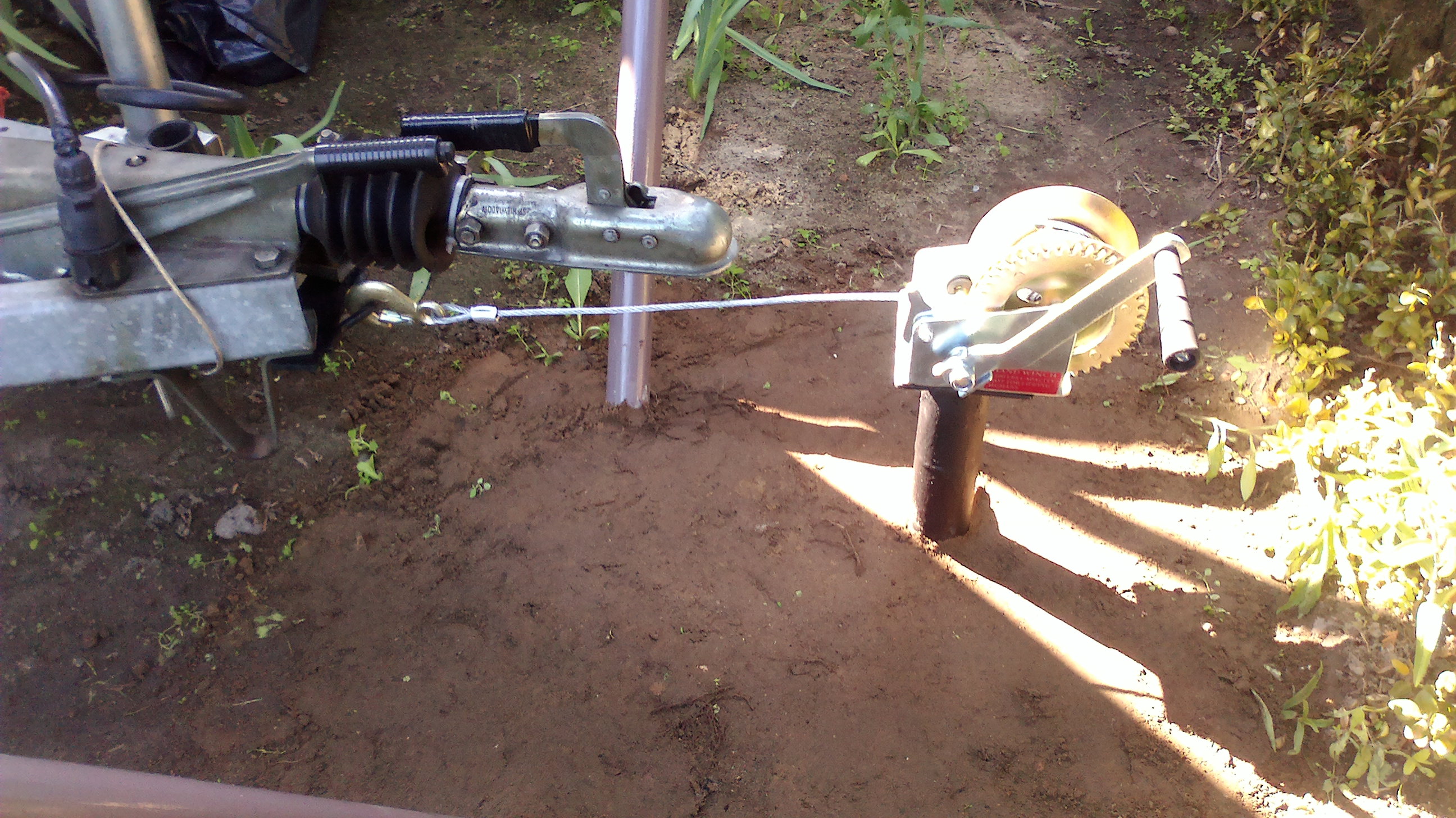

Witam. Mam również wiatę do której muszę wpychać przyczepkę. Aby się z nią nie mocować zakupiłem wciągarkę na korbę za ok.80zł. Bardzo dobrze się sprawdza. Pozdrawiam.

Fajny pomysł kurcze u mnie miękko troszkę to koło manewrowe pewnie nie da sobie rady .Ale pomyśle zobaczę .

Mogę jeszcze dodać że przyczepa jest wciągana tyłem. Wykorzystałem otwory w ramie do których przykręciłem haki. Na nie zakładam pętko z dwoma uszami które w połowie swojej długości ma ucho. Pod kółko manewrowe podkładam deskę i nie wrzyna mi się w trawnik. Przyczepa wjeżdża jak po sznurku.Warto.Powodzenia

Porada kolegi wito została zrealizowana . Teraz bez problemu cepka wjeżdża jak po sznurku bez problemu .Pozdrawiam kolegę .
