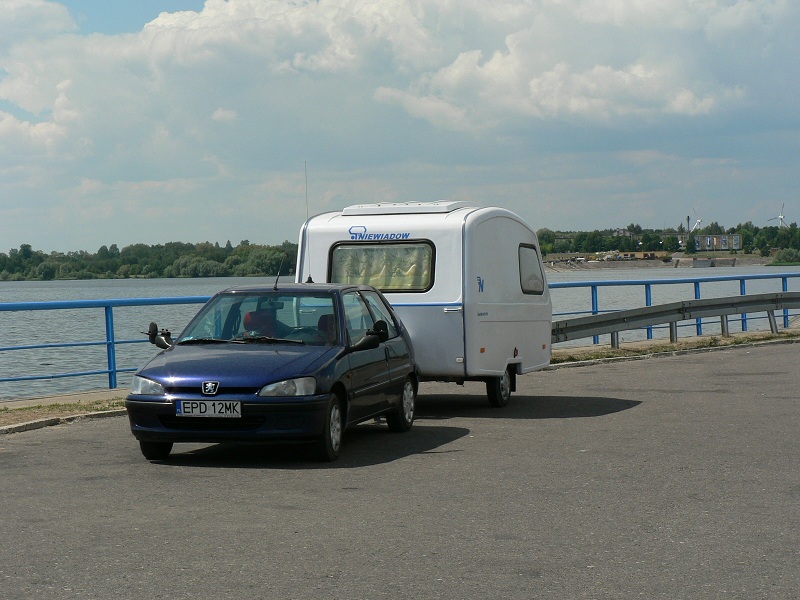

Postautor: Łukasz84 » czwartek, 23 maja 2013, 14:21
Witam
Moim zdaniem nie krytykujmy i nie zniechęcajmy nowego kolegi do wspaniałej przygody jaką jest posiadanie Niewiadówki.
Co do holownika - czy da radę - nie wiem - zależy czego się oczekuje.
Sam miałem N 126 ( bez najazdu) i dwa razy jako holownika użyłem Peugeota 106, 1.1, 60 KM ( cięższy od Seicento o 100 kg i mocniejszy o 5 KM wg. producenta :) )
Takim zestawem przejechałem 400 km, były to dwa weekendowe wyjazdy - bardzo udane.
Mój Peugeot dawał sobie radę i do spokojniej jazdy w zupełności wystarczał, po równym terenie rozpędzał się nawet do 90 km/h, oczywiście podczas jazdy doczepiony ogonek nie dawał o sobie zapomnieć :)
Mój ówczesny holownik według mnie wystarczał na weekendowe wyjazdy w promieniu 200 km od domu.
Co do wyprzedzania, to myślę, że dobrze zaplanowana trasa ( mniej ruchliwe drogi) zaoszczędzi nam opisywanego przez Was niepotrzebnego stresu i nie będziemy dla nikogo zawalidrogą.
Nie wiem jak jest w Waszych przyczepach ale u mnie na tabliczce znamionowej widniał zapis - maksymalna prędkość przyczepy Vmax= 75 km/h - dawał on mi do myślenia i podczas jazdy nie przekraczałem 85 km/h ( nawet przy użyciu większego i mocniejszego holownika).
Przecież każdy z Nas musiał od czegoś zacząść ( może warto sobie przypomnieć) i sam musiał dojść do pewnych wniosków dotyczących przyczepy czy też holownika. Każdy też ma nieco inne wymagania i jak wiadomo apetyt rośnie w miarę jedzenia :)
Ps. - do założyciela wątku
Jeśli nie masz jeszcze przyczepy to szukaj takiej z hamulcem ( wiem że ciężko znaleźć ale koszt założenia dość wysoki).
Gdy już kupisz budkę ciesz się z niej tak jak ja się cieszyłem, że mam moją jedyną , wymażoną :) wtedy sam się przekonasz czy Twój holownik spełnia Twoje wymagania.
Pozdrawiam
Łukasz
