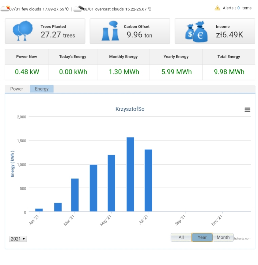

U mnie to wygląda tak przy instalacji 10kwp:

Teraz z kolei z tego zdjęcia nic nie wynika

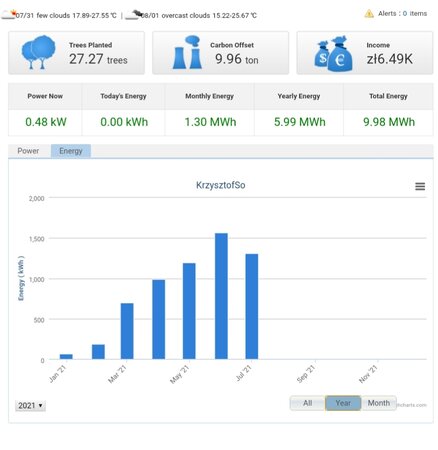

Instalacja 10kWp,
Produkcja w tym roku
Styczeń 0.07MWh
Luty 0.19MWh
Marzec 0.70MWh
Kwiecień 0.98MWh
Maj 1.19MWh
Czerwiec 1.56MWh
Lipiec 1.31MWh
Od początku roku produkcja 6.00 MWh

Falownik pisałeś że masz 8.8 kW i do tego trzeba się odnosić, wszystko więc wygląda porównywanie

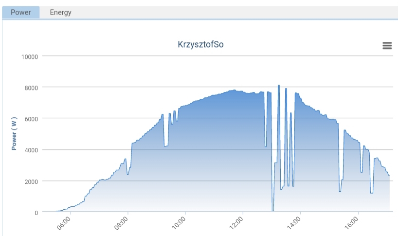

20 czy 60 to kwestia względna, obserwujesz falownik i widzisz czy i ile tnie i kiedy. Jeśli dasz paneli tyle ile mocy inwentera to może w roku trafisz ze trzy dni, kiedy dojedzie do swojego maksimum. Im więcej przewymiarujesz tym więcej takich dni będziesz miał, no i większy oczywiście uzysk, szczególnie w mniej słoneczne dni.
Wg mnie montujac 10kwp na dachu nie ma sensu instalować falownika 10 kW, potwierdza to obserwacja produkcji mojego kolegi która jest tylko nieznacznie wyższa od mojej.

Tak to rozumieć, że maksymalnie mocy mogę mieć 8800W?
Wydaje mi się, że kiedyś miałem ponad 10000.
