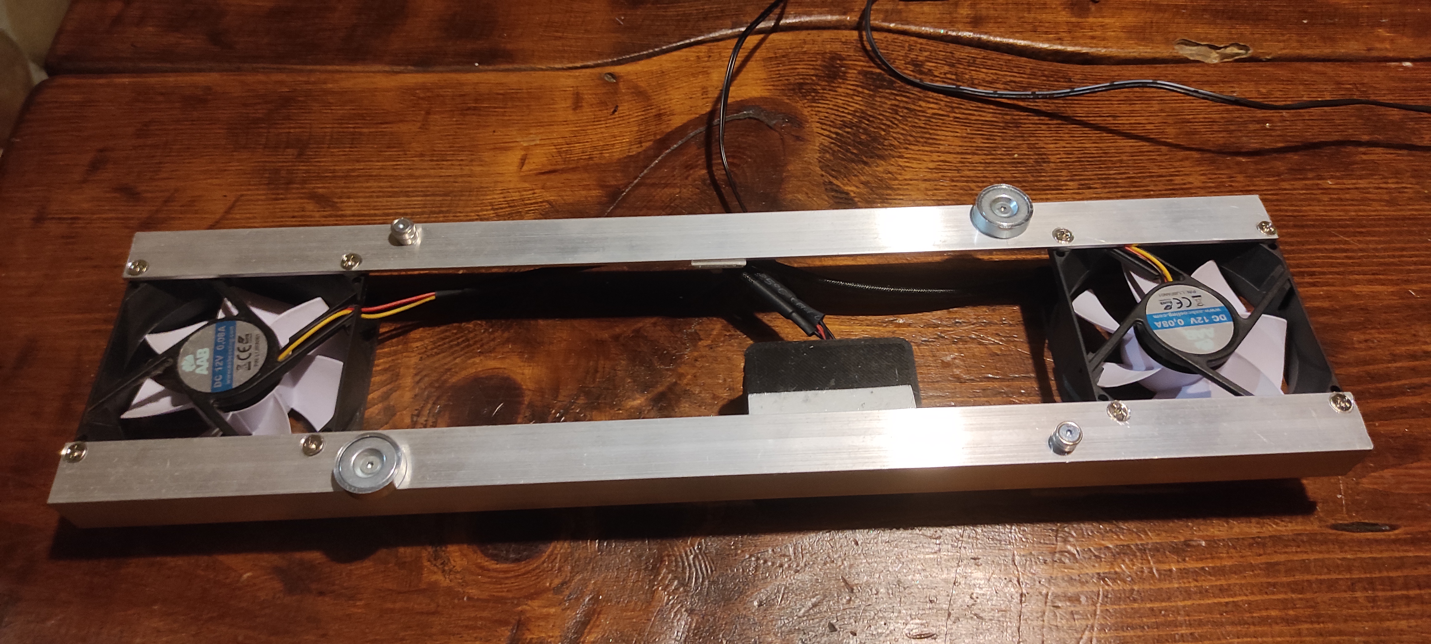

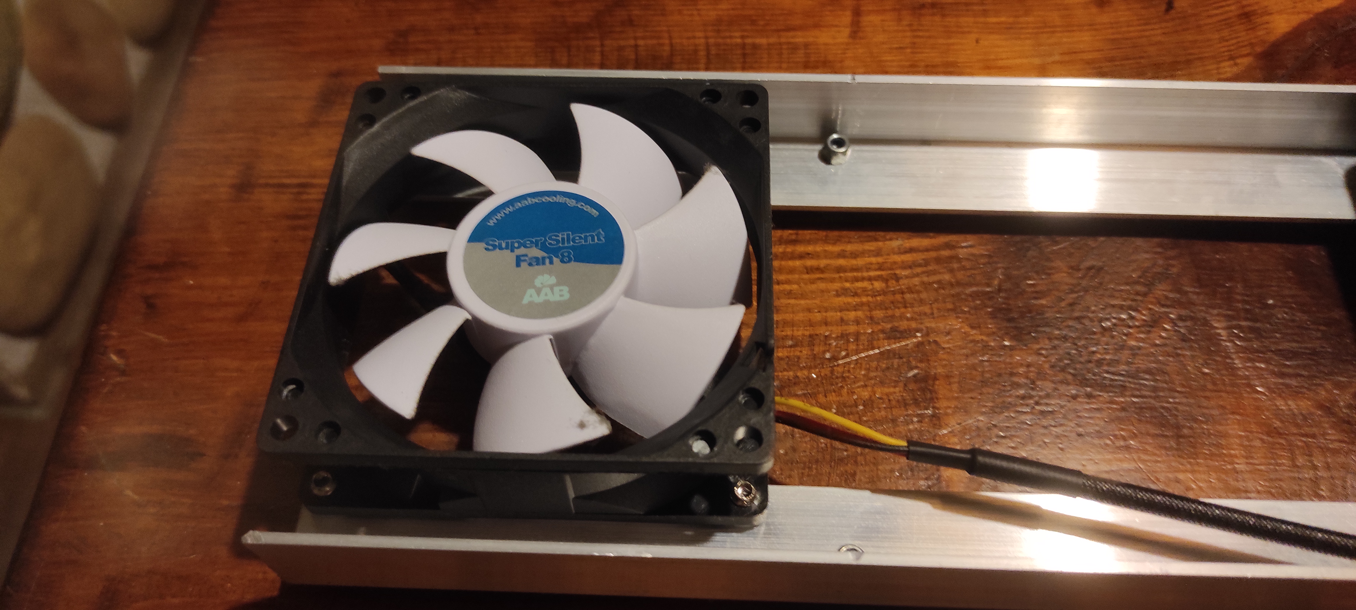

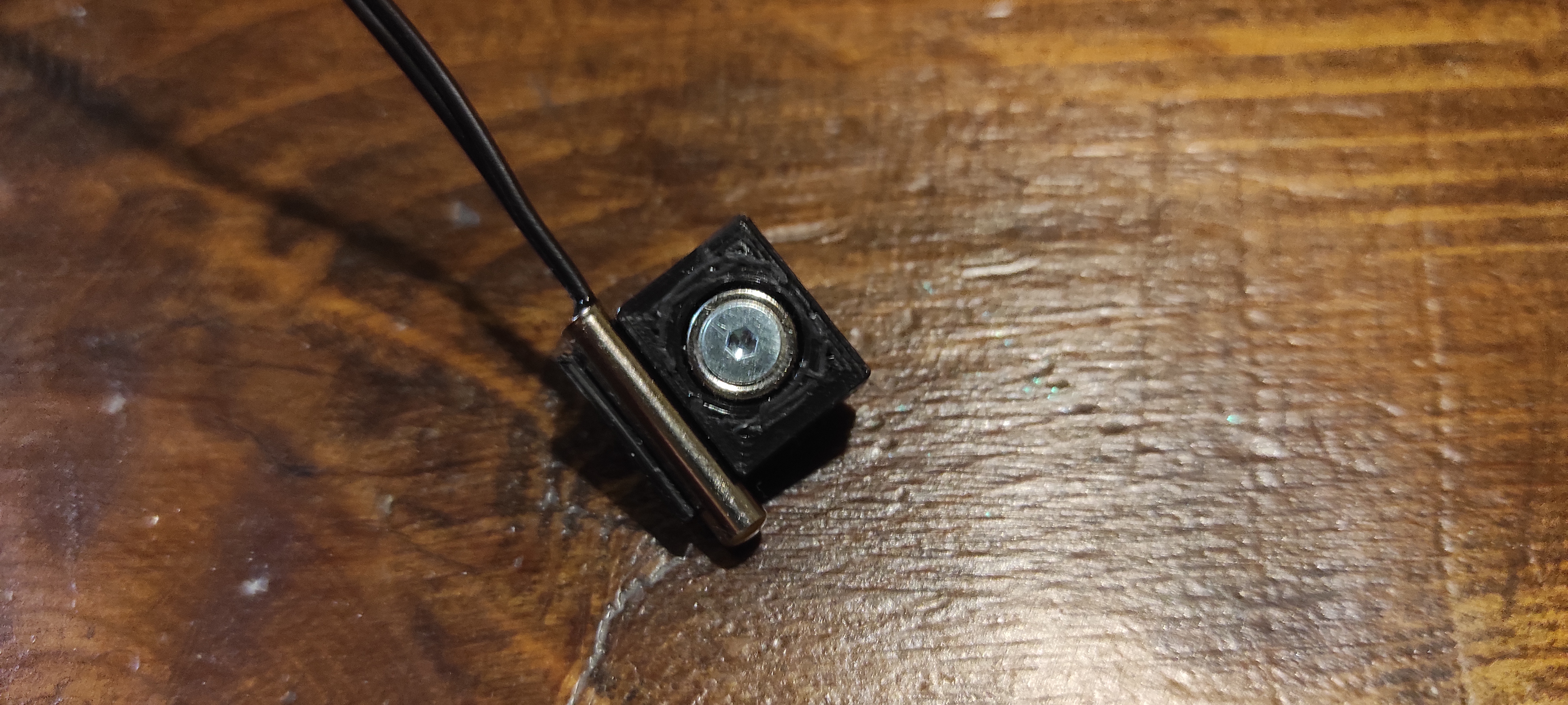

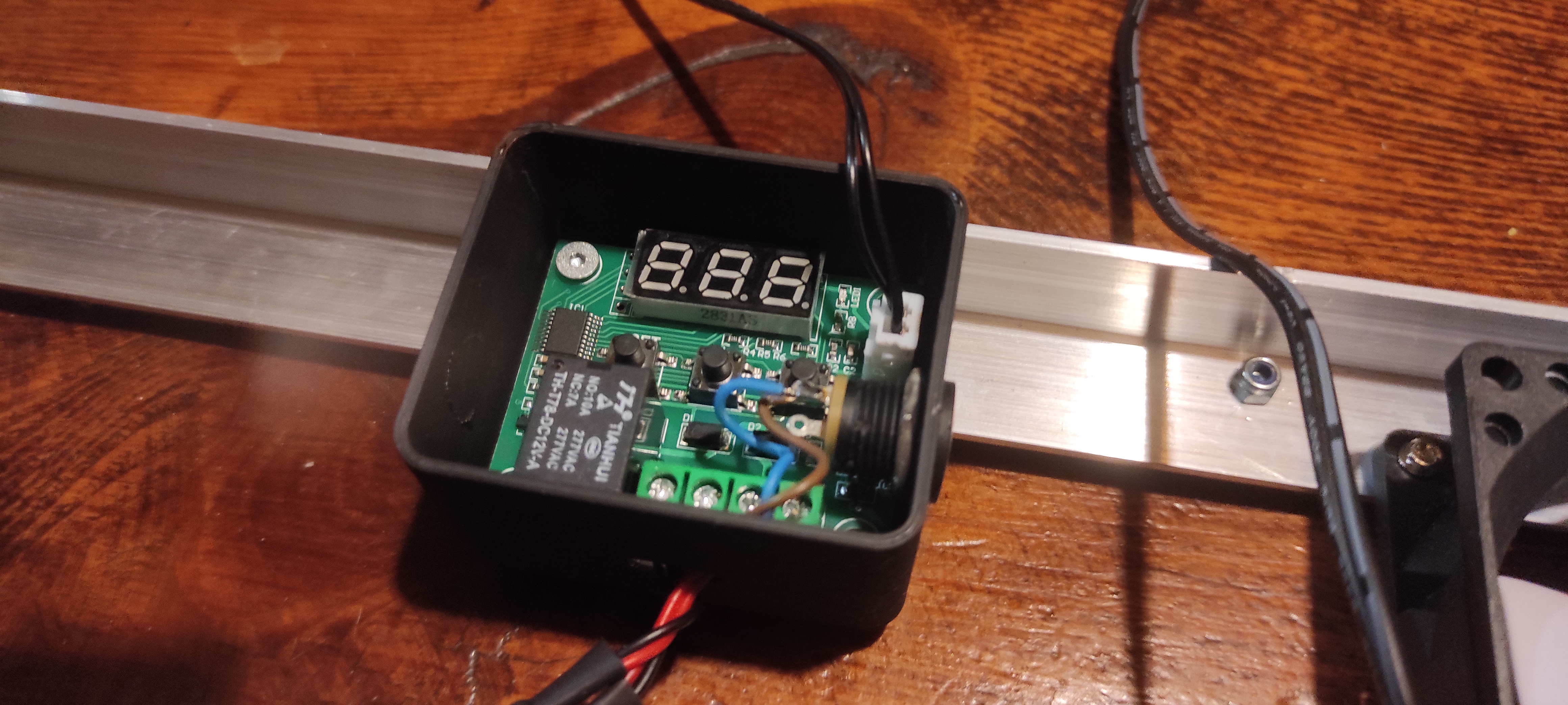

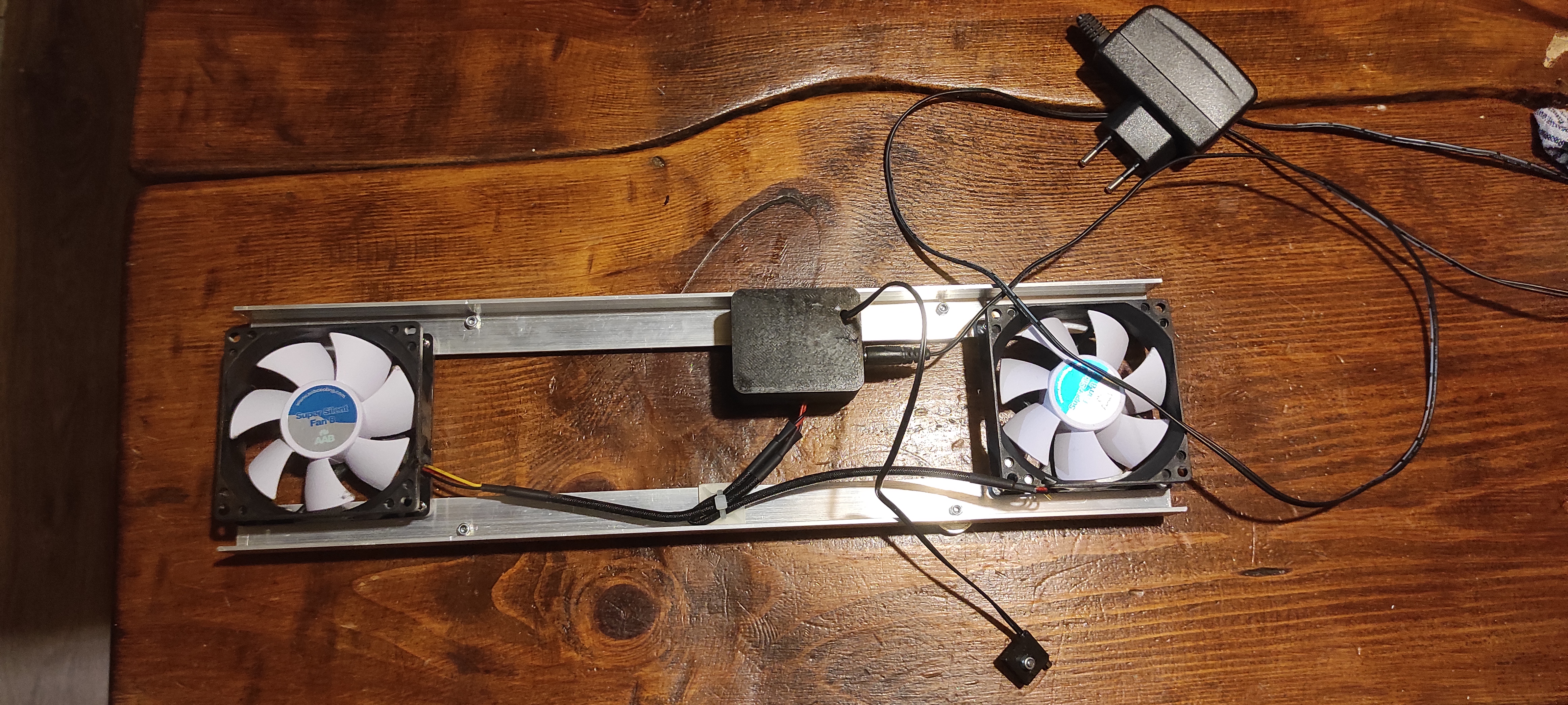

Całość montowana na magnesy, temperatury pilnuje termostat z czujnikiem prsyklejonym na magnes do kaloryfera. Działa wydajnie no i wtedy kiedy potrzeba.
Tutaj wersja na najmniejszy kaloryfer, występują dwa, trzy, lub cztery wentylatory.
Re: Pompa ciepła.
Postautor: reflexes » piątek, 4 mar 2022, 13:35
No dobra ale co to powoduje? Poprawia konwekcję czyli pomieszczenie się szybciej nagrzewa do zadanej temperatury? Dobrze rozumiem?

Tak, poprawia konwekcję, przy niskiej temperaturze zasilania ona się zmniejsza lub zanika całkowicie.
Przy wyższych temperaturach po prostu grzejnik "przemiele" więcej powietrza, lepszy odbiór ciepła, wyższa temp powietrza. Ty na gazie też chyba grzejesz nisko?

Teoretycznie, jeśli byś zamontował takie coś, mógłbyś zejść z temperaturą trochę niżej co ma niby realnie wpłynąć na oszczędności. Ale jak widzę to koszty ogrzewania u Ciebie nie są jakieś wielkie, wręcz przeciwnie, to chyba raczej niewiele i pytanie czy warto kombinować? Koszt tego co zrobiłem, na 7 grzejników to jakieś 450 zł, no i trzeba mieć świadomość że to jednak słychać, może nie jest to jakiś wielki hałas, ale tak 1/5 chinbasto to będzie :)

A te wiatraczki to może eksperymentalnie zrobię, bo mam na pewno gdzieś w garażu kilka sztuki wentylatorów z komputerów. Fajnie jakby to jeszcze chodziło na ogniwach Peltiera żeby nie trzeba było ciągnąć kabli do najbliższego gniazdka :mrgreen: . Szkoda, że nie mam, bo tanie one nie są niestety.
Tylko zastanawiam się jak sprawdzić ich efektywność?

Pewnie istnieją jakieś zaawansowane algorytmy i super przyrządy pomiarowe do sprawdzenia skuteczności takiego rozwiązania :? ;) ale ja zweryfikowałem działanie za pomocą termometra pokojowego.
Leży sobie na komodzie przy ścianie po przeciwnej stronie grzejnika. Po użyciu wentylatora temperatura w pokóju szybciej łapie zadaną wartość oraz jest bardziej równomierna w całym pomieszczeniu.
Nawet bez przyrządów pomiarowych dało się odczuć różnicę.
Może nie jest to miarodajny sposób ale dla mnie wystarczający.
Być może występują jakieś oszczędności po użyciu takiego wspomagacza cyrkulacji powietrza :? ale w moim przypadku nie o to chodziło.
Zależało mi właśnie na szybszym i bardziej równomiernym nagrzaniu pokóju.

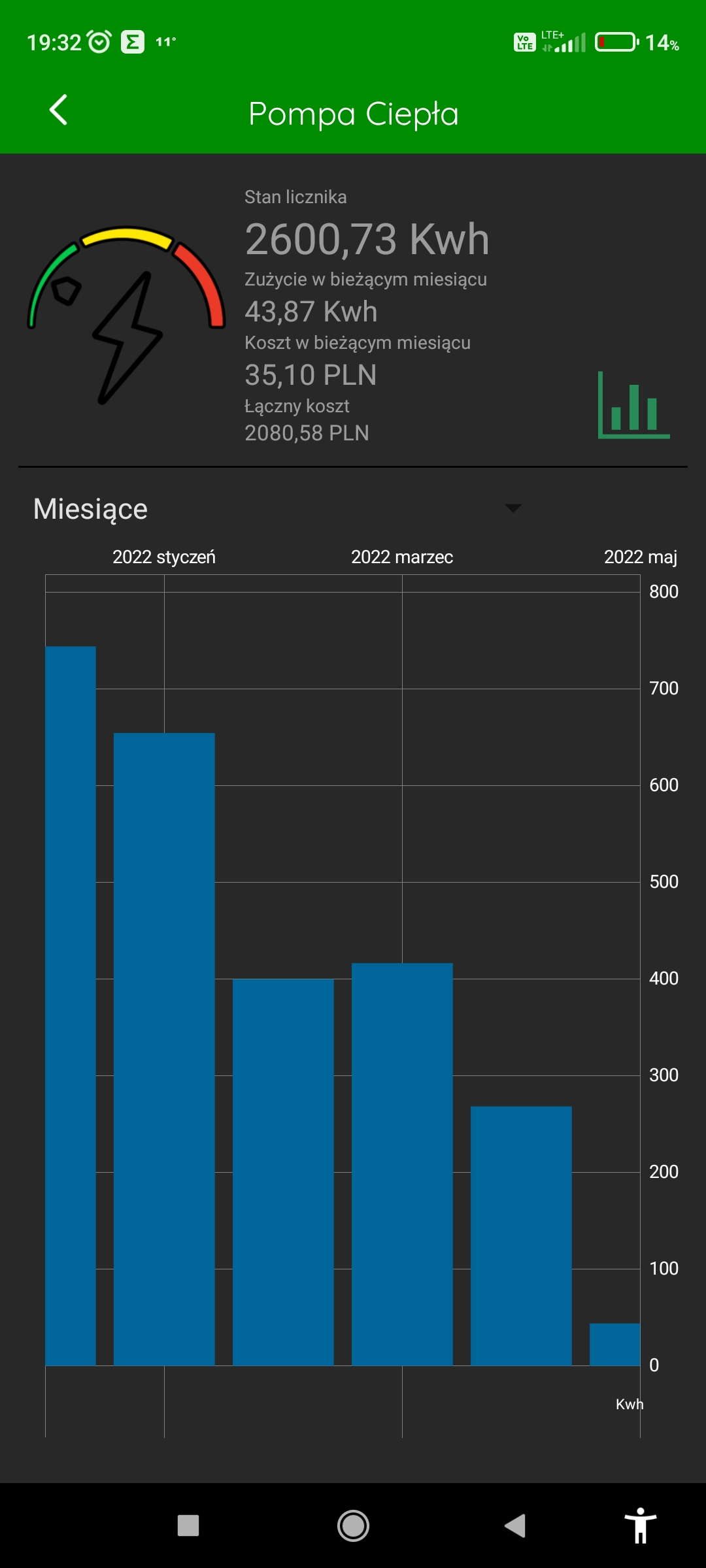

Sytuacja z dziś, 15 maja, dane od 1 grudnia 2021

Postautor: Samoogon » niedziela, 15 maja 2022, 21:27
Poprzedniego roku jakby nie ma, pompa ruszyła 1-go grudnia, tyle mam danych :)
