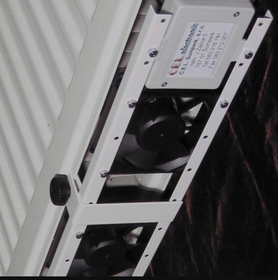

Czytając kiedyś o klimakonwektorach pomyślałem, żeby za pomocą wentylatorów wymusić dodatkowy obieg powietrza w grzejnikach. Okazuje się że wcale Ameryki nie odkryłem i są gotowe rozwiązania:
Zwiększa toto podobno efektywność grzejnika o 30 procent czyli ciekawy temat.
Oczywiście nie był bym sobą jakbym nie wykonał tego we własnym zakresie, proste to jak budowa cepa, nie wiem za co oni chcą prawie 300 zł

100 procent grzejniki, na wszystkich zamontowane klimakonwektory dla biedoty(wersja diy), muszę przyznać, że naprawde dają radę i kilku kolegów już sobie takie zrobiło nie tylko do PC.

Jaką maksymalną temperaturę możesz osiągnąć na grzejnikach?
Samoogon pisze:... na wszystkich zamontowane klimakonwektory dla biedoty(wersja diy), muszę przyznać, że naprawde dają radę i kilku kolegów już sobie takie zrobiło nie tylko do PC.
Muszę przyznać, że kiedy wrzuciłeś info o takim patencie, postanowiłem sprawdzić jak to działa. Z uwagi na fakt, że w instalacji mamy grzejniki żeliwne i raczej brak tu gotowego rozwiązania, poszedłem po łatwiźnie. Dla weryfikacji pomysłu kupiłem mały, cichy wentylator biurkowy i zamontowałem go na grzejniku. Napiszę tak; robi robotę.
