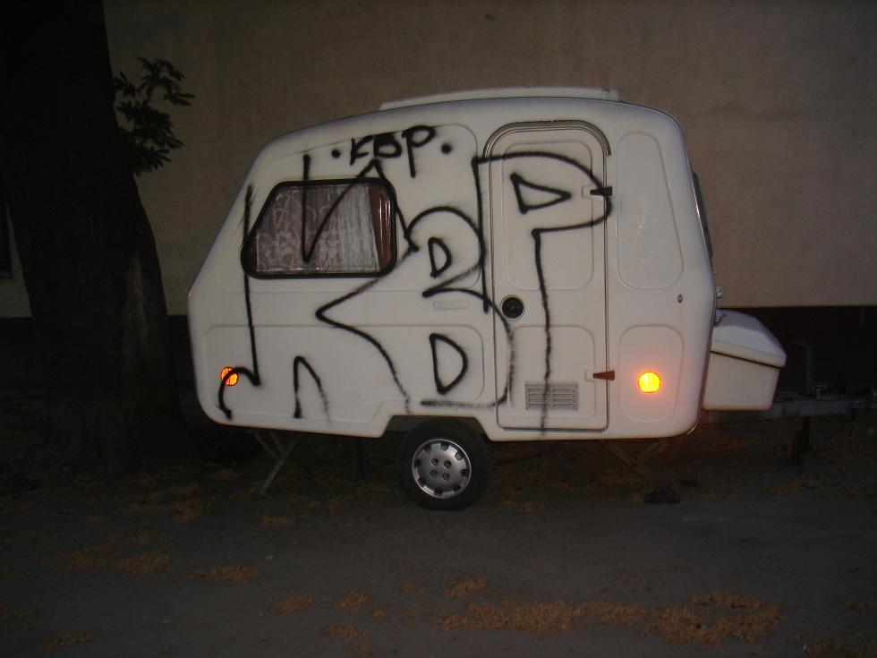

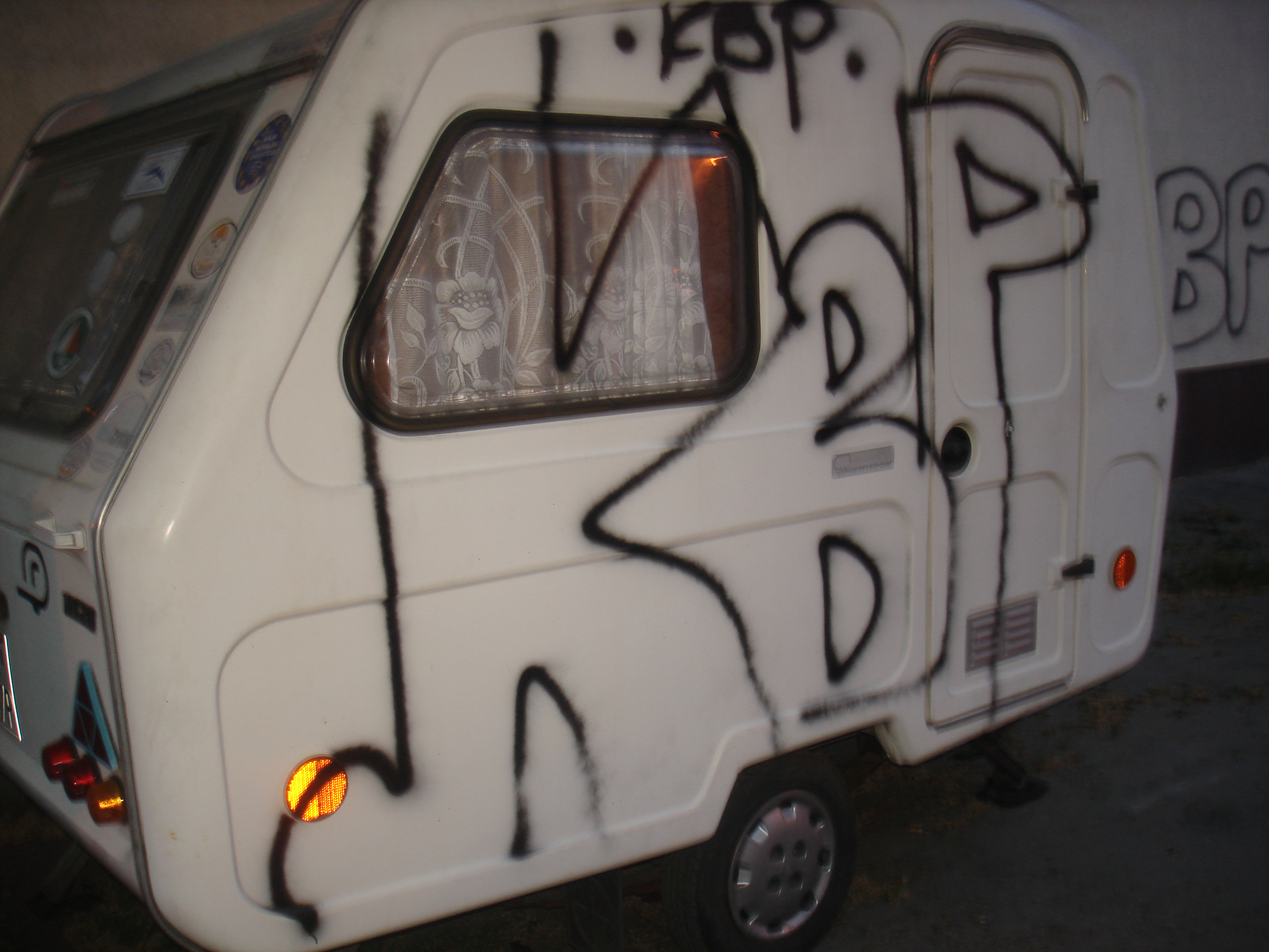

No ale do rzeczy. Wróciłem z weekendu, postawiłem przyczepkę pod kasztanem na podwórku osiedlowym [ wcześniej stała u kolegi przez trzy lata] poszedłem spokojnie do pracy a tu telefon , masz pomalowaną przyczepkę. Po powrocie ujżałem taki oto widok, fotki poniżej.
Mycie zwykłym rozpuszczalnikiem nie przyniosło rezultatu pozytywnego.

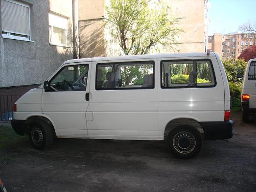

A przy okazji moja nowa VW T czwóreczka.
Nie A4, nie L4 tylko T4

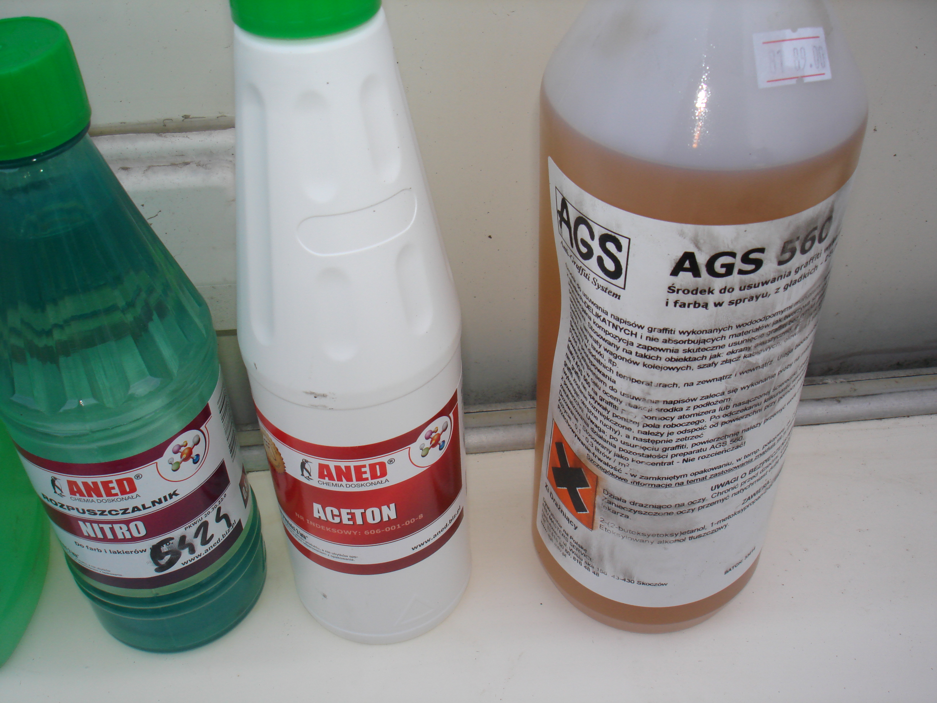

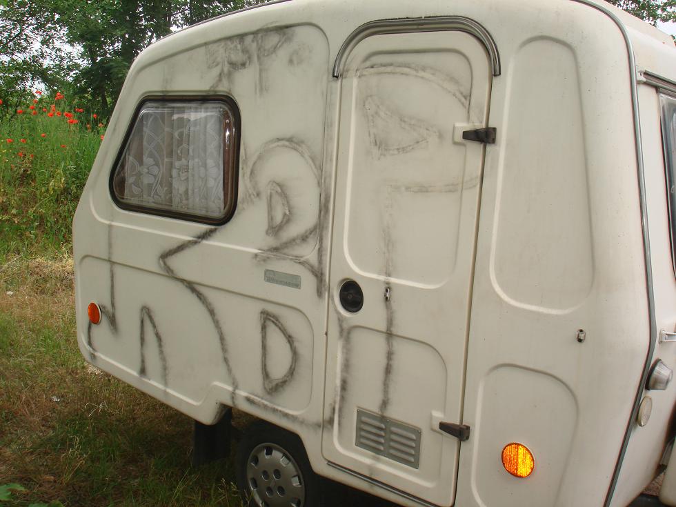

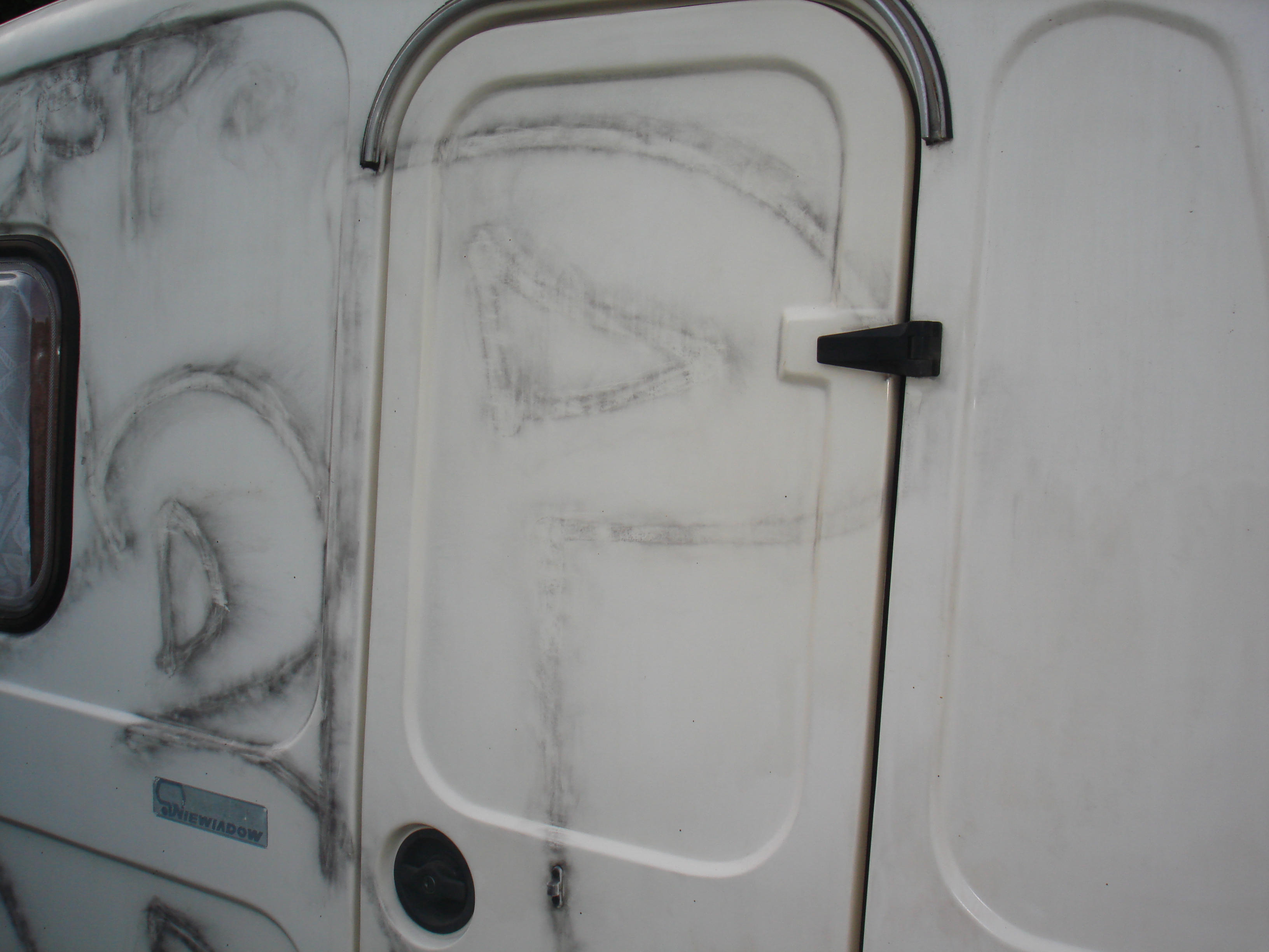

Dziś otrzymałem płyn AGS 560 i ...... no właśnie nie pomógł.
Może coś robię nie tak ale w/g instrukcji było aby nanieść na powierzchnię, odczekać i zmyć.
Próbowałem na różne sposoby i nic. była próba płynem AGS 560, było próba nitrem i acetonem, ręka już boli i poprzestałem na tym. Powierzchnia zrobiła się jakby żółta, może po wyschnięciu wróci do białego.
Fotki jak to wygląda.

no to dupa. U mnie wystarczyło namoczoną w płynie gąbką nienieść płyn na grafiti, a po chwili również namoczoną w tym płynie szmatką po prostu zetrzeć całość... napis elegancko zszedł.

Może problem w tym ze Bogusław potraktował wcześniej napisy jakimś rozcieczalnikiem. Zazwyczaj mieszane są z "resztek produkcyjnych". Może coś zareagowało ze sobą.
Czym wcześniej czesciłeś?

Wcześniej było myte zwykłym rozpuszczalnikiem który zmywał różne zabrudzenia w tym silikon a z graffiti sobie nie poradził. Te środki z fotki też nie dają rady.
