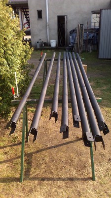

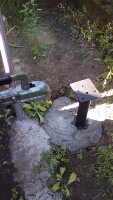

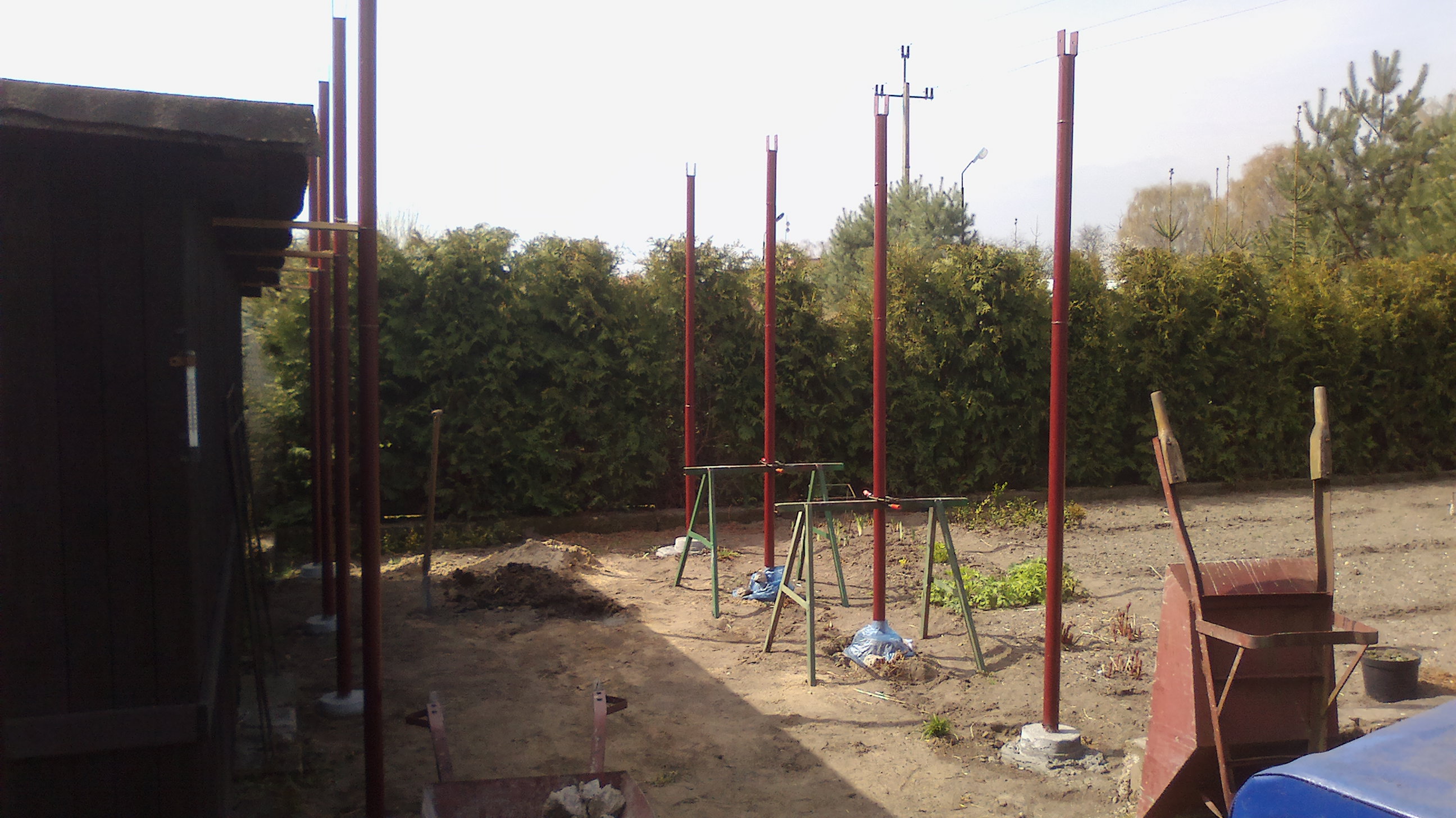

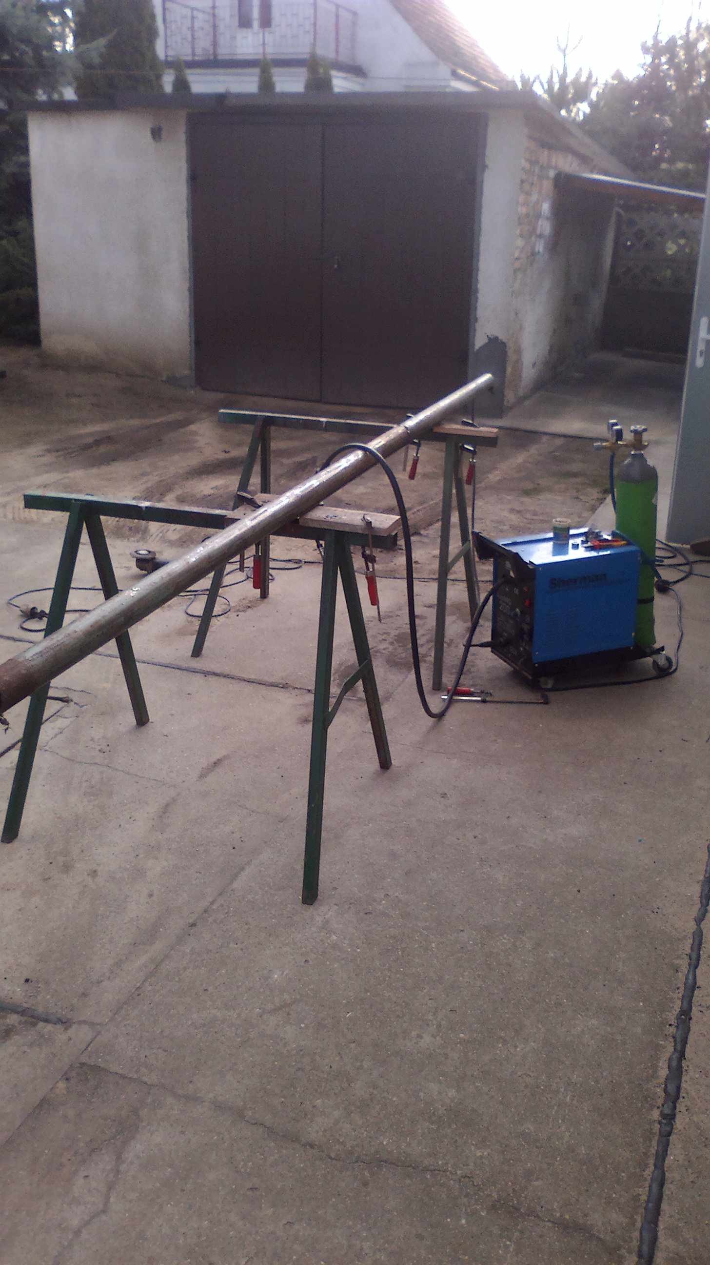

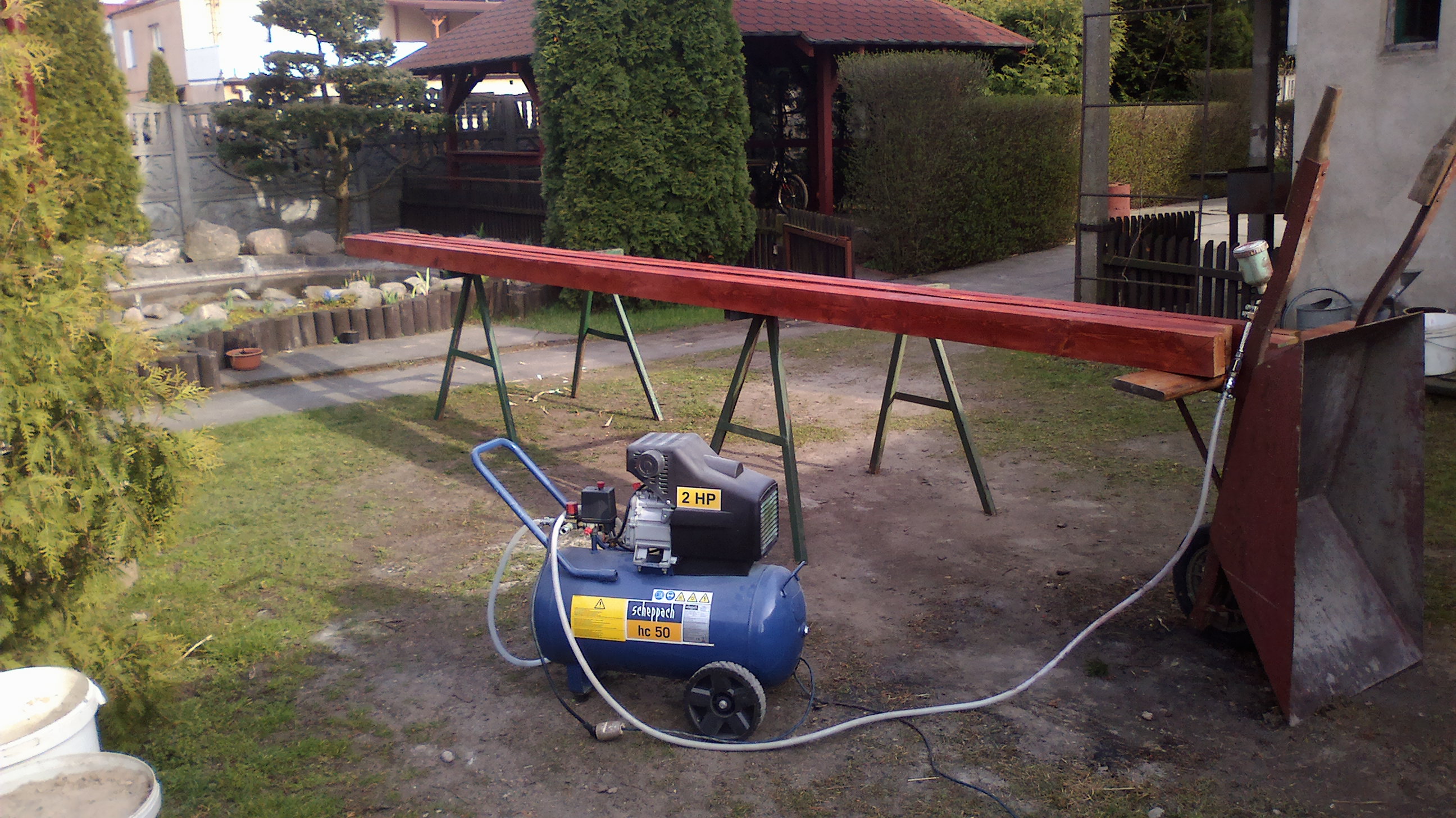

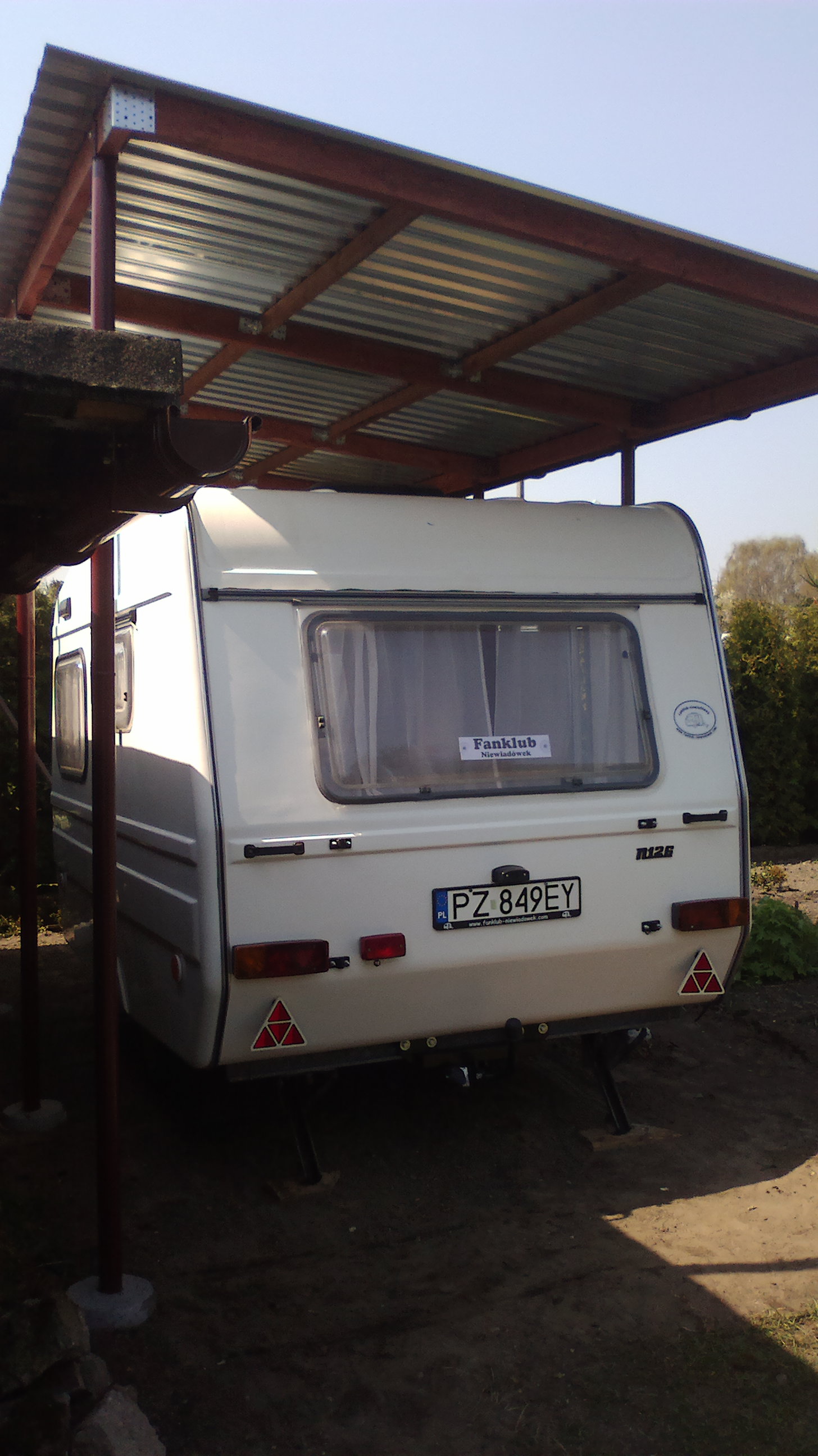

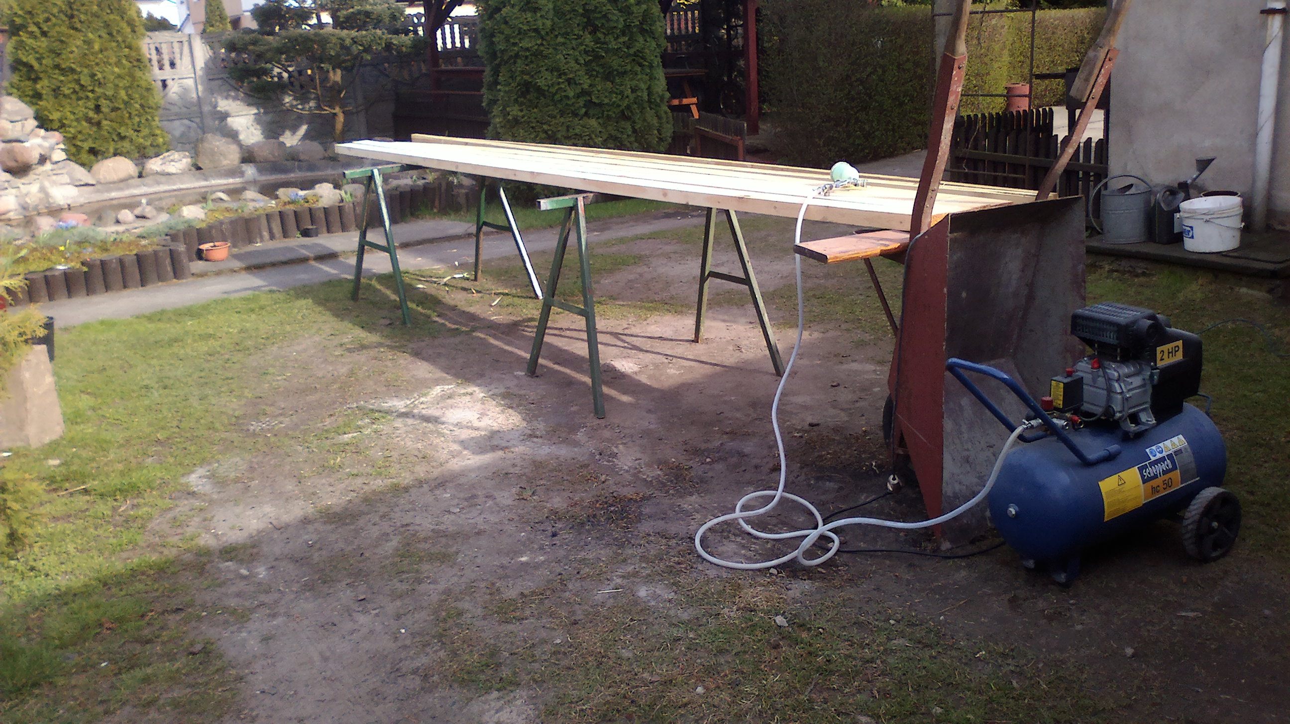

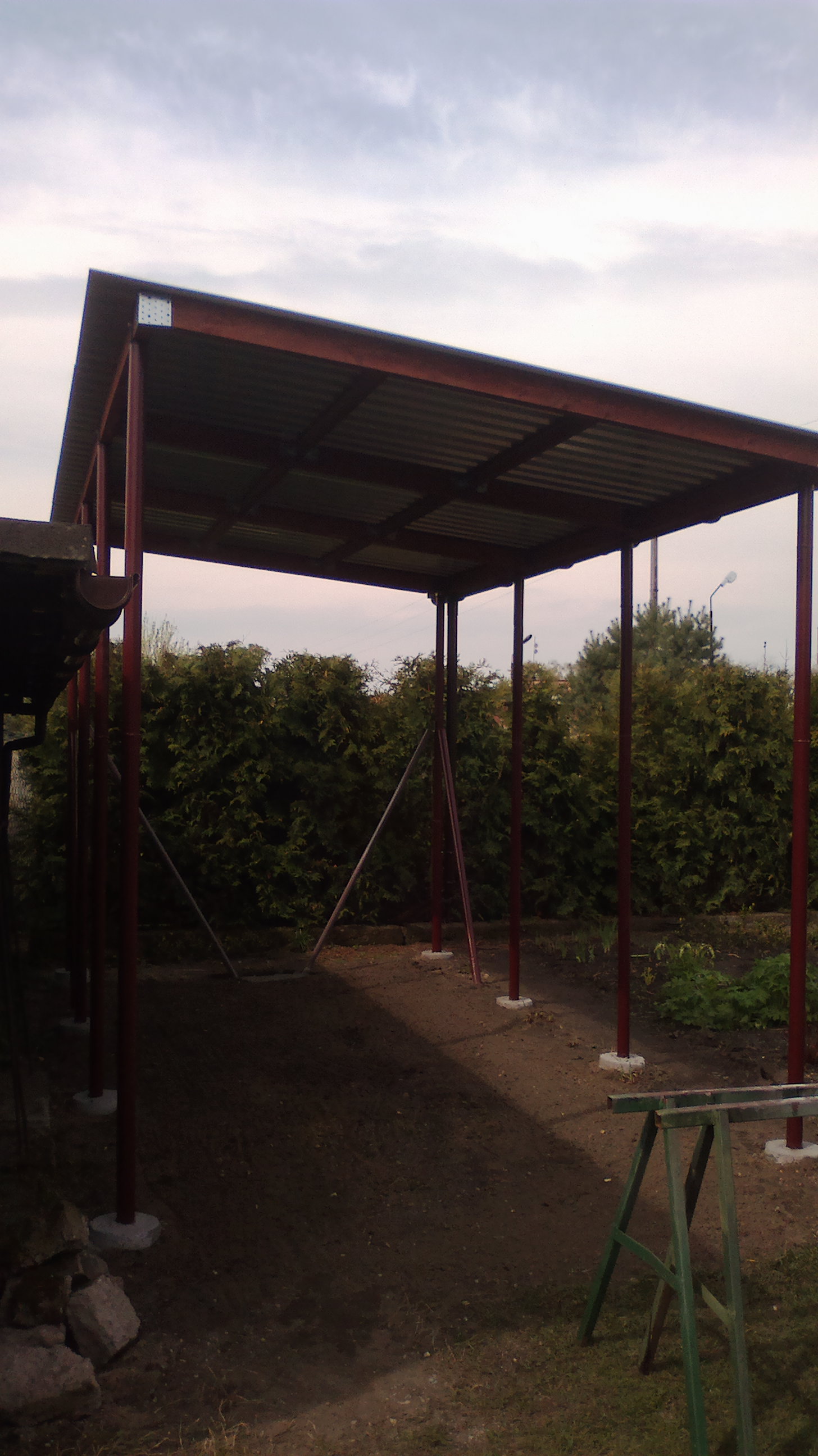

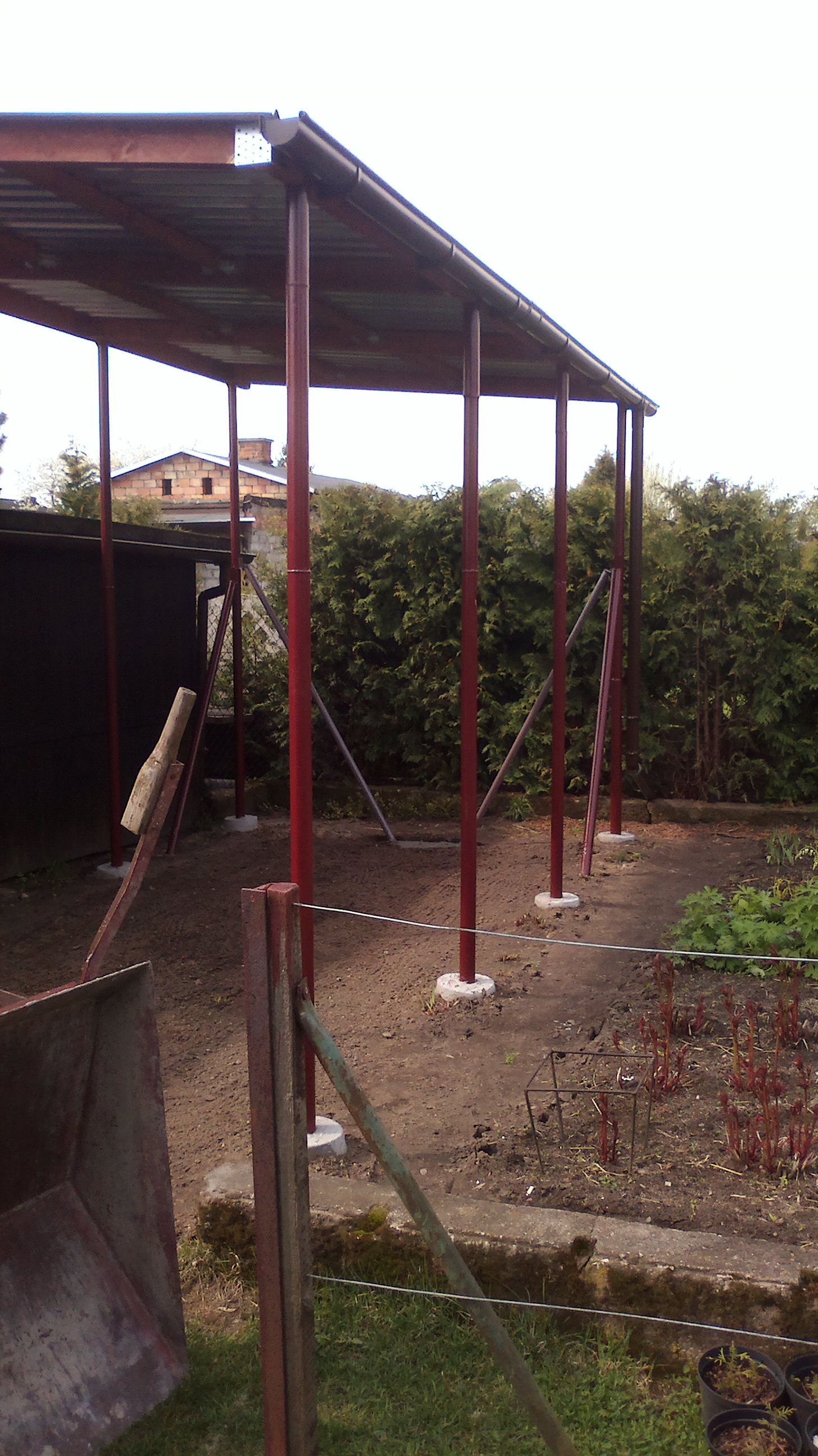

2 tygodnie i wiata stanęła .5 metrów x 2,5 metra , wysoka 3 metry i 2,7 metra Koszt 1000 zł .Miało być taniej ale rynna doszła.Ale jest oki

Chyba taka troszkę z zapasem , alby był pomysł na większa przyczepkę ?
Nich dobrze służy
Nich dobrze służy
Re: Wiata do cepki stoi
W najniższym miejscu jest 20 cm zapasu a w najwyższym 50 cm .Dach ma 30 cm spadu .Może kiedyś jakaś kostka brukowa będzie
.Zobaczymy

Wreszcie stanęła na swoim miejscu .Było co pchać

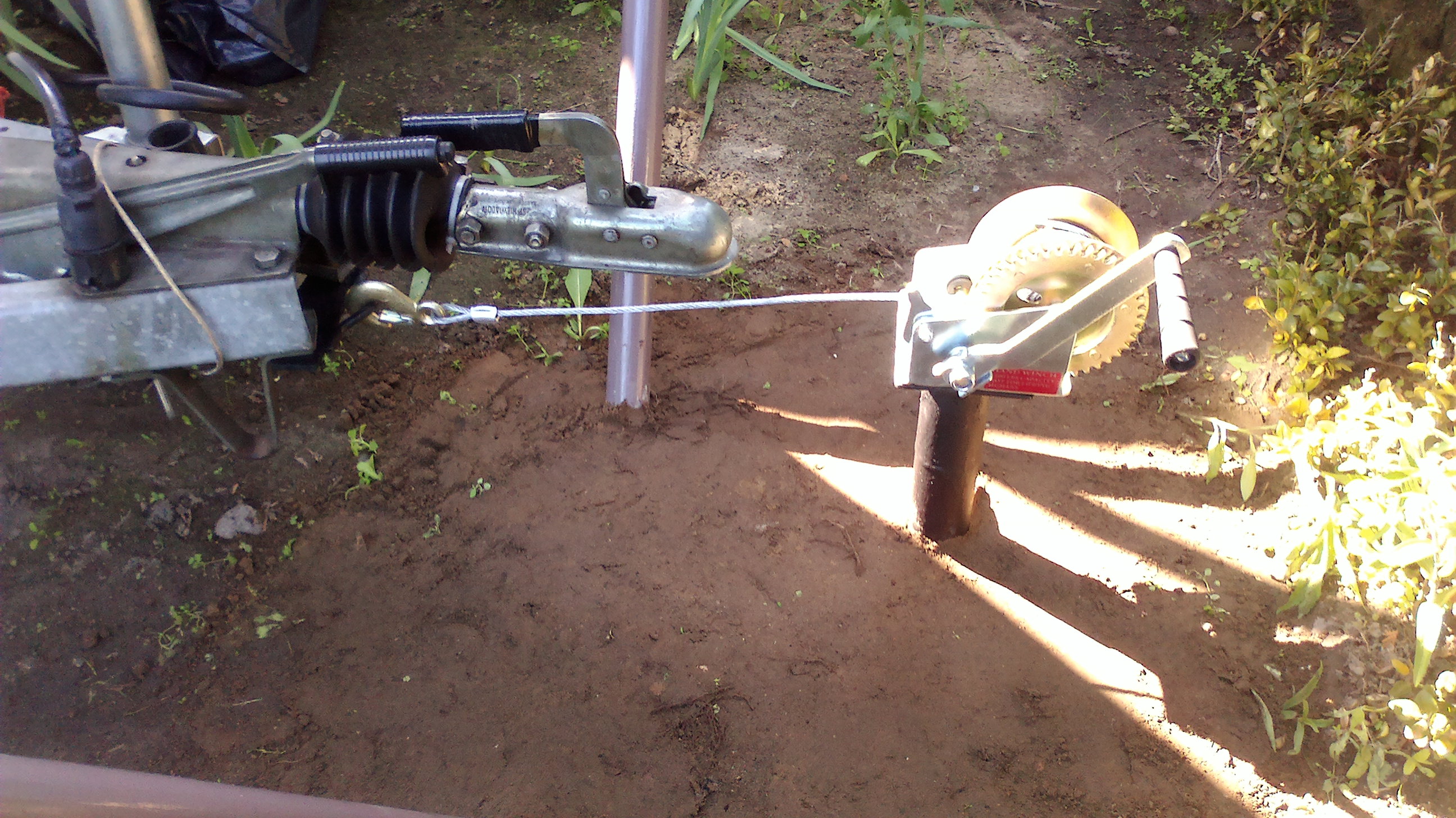

Witam. Mam również wiatę do której muszę wpychać przyczepkę. Aby się z nią nie mocować zakupiłem wciągarkę na korbę za ok.80zł. Bardzo dobrze się sprawdza. Pozdrawiam.
Fajny pomysł kurcze u mnie miękko troszkę to koło manewrowe pewnie nie da sobie rady .Ale pomyśle zobaczę .
Mogę jeszcze dodać że przyczepa jest wciągana tyłem. Wykorzystałem otwory w ramie do których przykręciłem haki. Na nie zakładam pętko z dwoma uszami które w połowie swojej długości ma ucho. Pod kółko manewrowe podkładam deskę i nie wrzyna mi się w trawnik. Przyczepa wjeżdża jak po sznurku.Warto.Powodzenia
Porada kolegi wito została zrealizowana . Teraz bez problemu cepka wjeżdża jak po sznurku bez problemu .Pozdrawiam kolegę .
