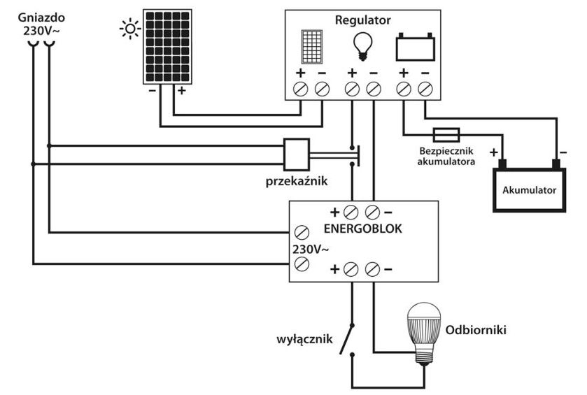

No i stało się. W końcu udało się zamontować solara na przyczepie. Jak zwyle oszczędność wyszła mi średnio, bo kupiłem solara na szkle ale najważniejsze, że działa. W praktyce na urlopie wyjdzie czy wystarszy nam tyle sztrumu.
Zamiast w cholere drogiej przlotki dachowej wykorzystałem puszkę hermetyczną z dławikiem za w sumie chyba 7 zł. Kabel to zgodnie z zaleceniem Maćka 4x2,5. Regulator PWM. Obrazek
I przekaźnik sterowany 230v rozpinający połączenie między zasilaczem przyczepy, a regulatorem, żeby w czasie podłączenia do sieci nie spotykało się napięcie z niego z napięciem z regulator. Ma to jedną wadę, bo jak jestem podpięty pod sieć to nie ładuje aku.
Na razie lekka prowizorka, bo zbrakło czasu ale po urlopie jak będzie wszystko działać to zrobię jak należy.
Pozostało jeszcze zamontować jakieś gniazdka na 12v. Na razie zamontowałem jedno żeby ładować telefony i podłączyć przetwornicę do ładowania laptopa i aparatu.
Posty: 6013
Re: Wszyszcy mają Trumę (albo traumę), mam i ja
Postautor: kooba » środa, 22 lip 2015, 09:08
reflexes pisze:I przekaźnik sterowany 230v rozpinający połączenie między zasilaczem przyczepy, a regulatorem, żeby w czasie podłączenia do sieci nie spotykało się napięcie z niego z napięciem z regulator. Ma to jedną wadę, bo jak jestem podpięty pod sieć to nie ładuje aku.
Gdzie dokładnie wpiąłeś ten przekaźnik?
Posty: 11161
Postautor: reflexes » środa, 22 lip 2015, 09:12
Tak dokładnie jak jest na zamieszczonym już tu schemacie tyle, że mój ma dwa styki robocze i rozpina + i - .
