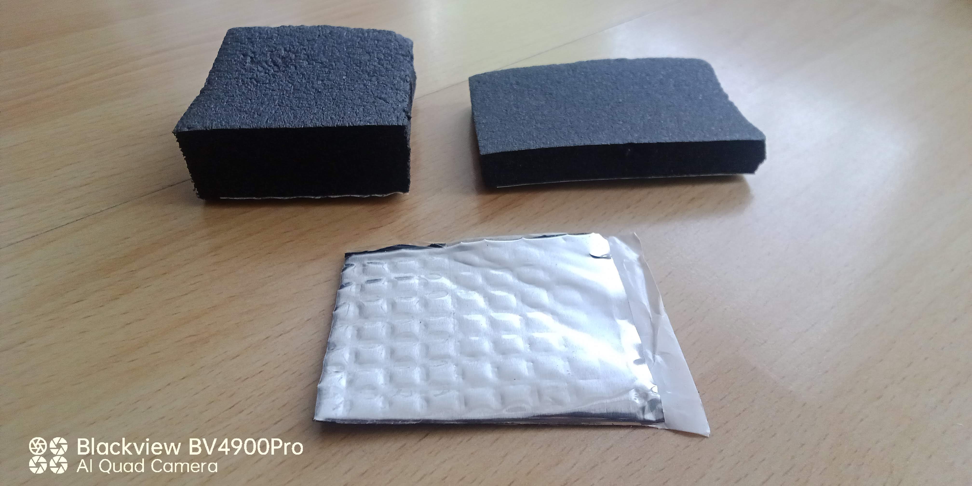

Te pianki to myślisz użyć jako izolację termiczną czy bardziej akustyczną? Swego czasu robiłem rozkminę jeśli chodzi o termoizolację i tak coś mi nie bardzo podpasowała. Sam sprzedawca na ten temat milczy, i pamiętam jak zadawałem mu pytanie w tej kwestii i pamiętam że mi coś nie podpasowało, ale niestety nie pamiętam szczegółów.
Termoizolacja. Lambda pianki to ok. 0,036, styrodur 0,025 więc różnica niewielka. Poza tym, jak przeliczyłem koszt styroduru + wszystkich szpejów, które są do niego potrzebne, czyli kleje, pianki taśmy itp. to wyszło mi, że kauczuk wyjdzie podobnie. Będzie też szybciej i bez takiego syfu jak przy styrodurze. Pianka izoluje również akustycznie, według sprzedawcy:
głównie średnie i wysokie częstotliwości. Nie zredukuje wibracji. Dodatkowo mata butylowa posiada aluminium a więc mamy też lepszą termoizolację.
więc dodatkowo będzie mata butylowa jako izolator niskich częstotliwości i wibracji. Butylu nie daję na całą powierzchnię, więc nie będzie jakimś dużym izolatorem ciepła.

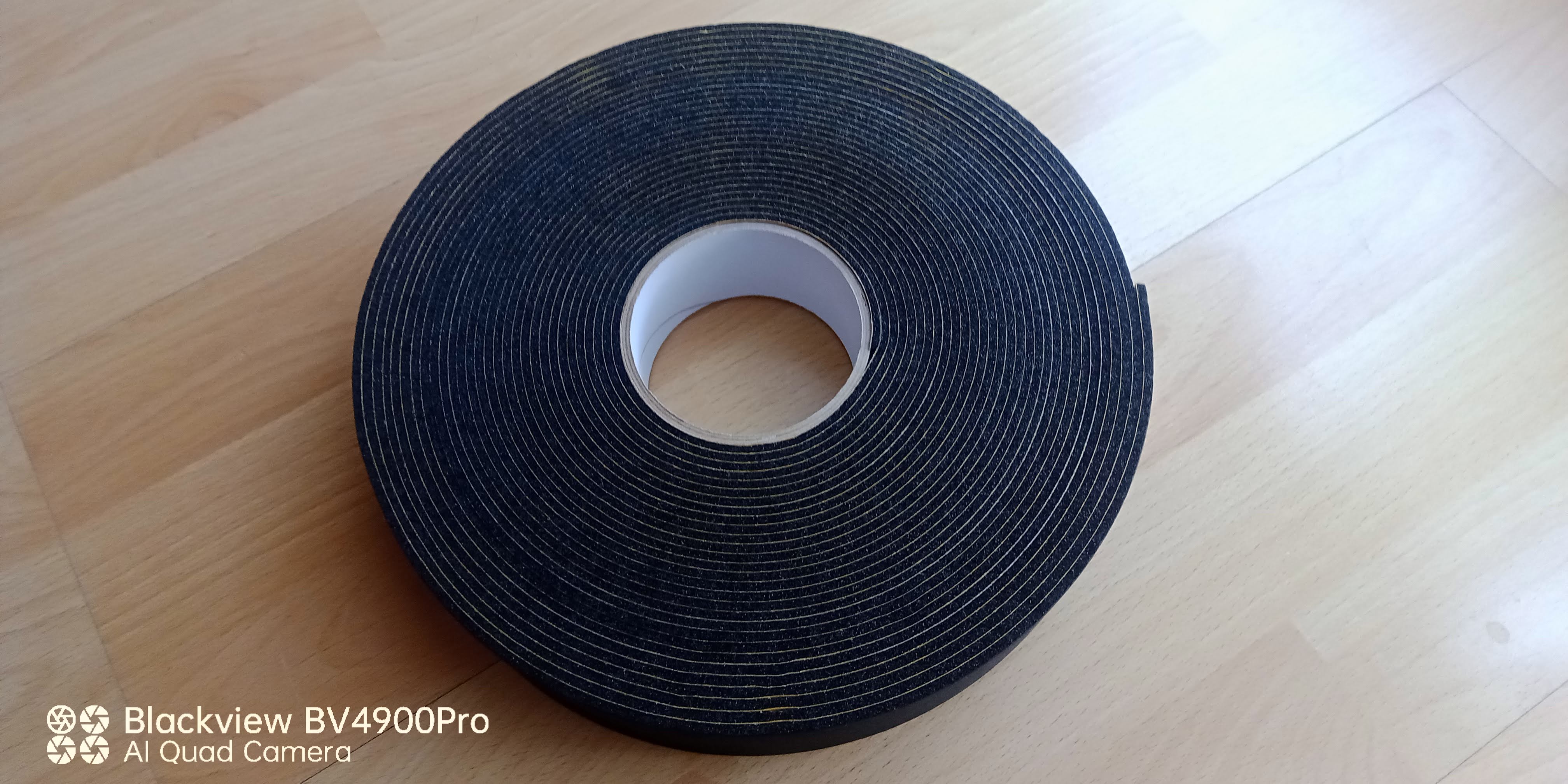

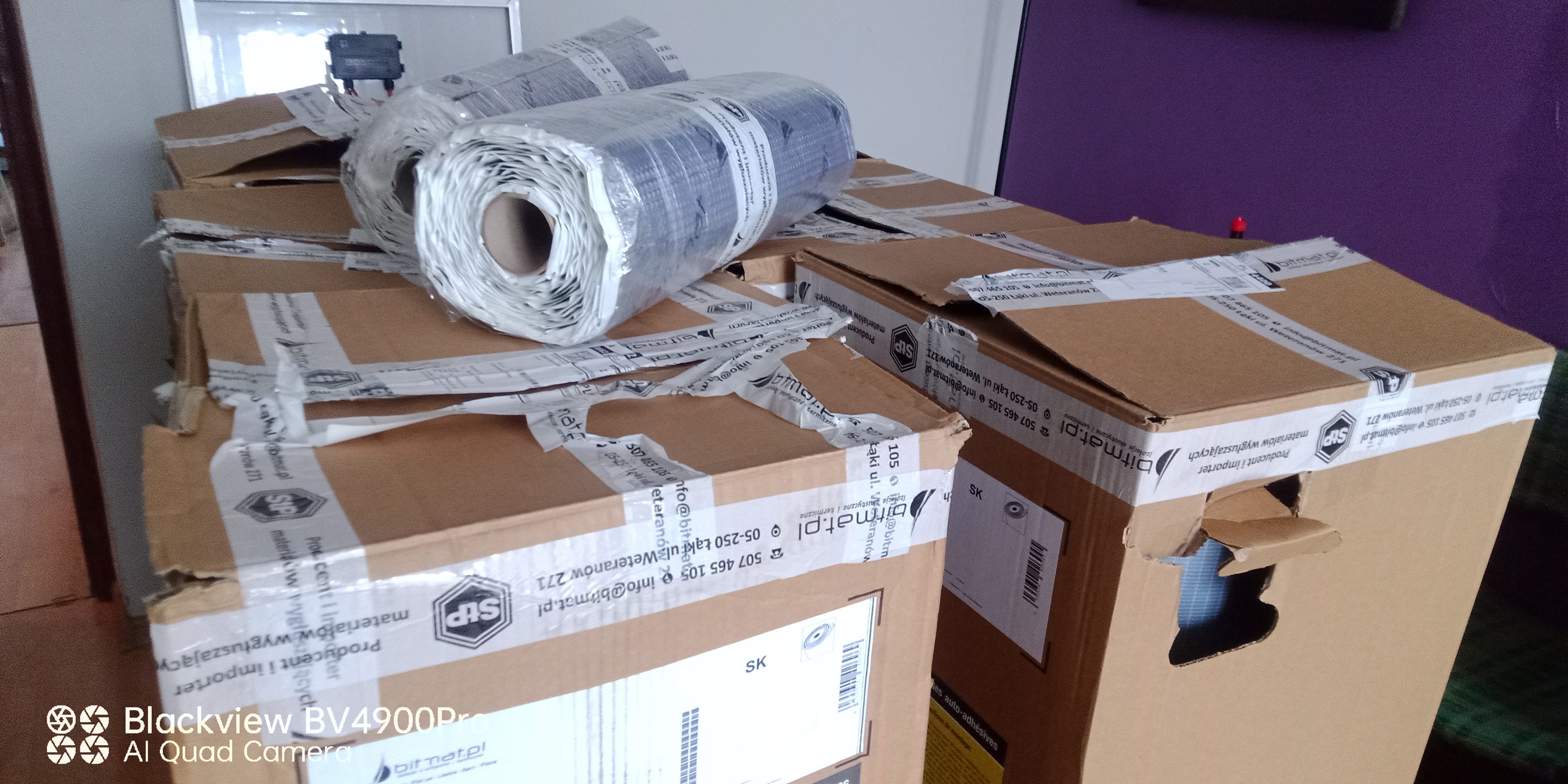

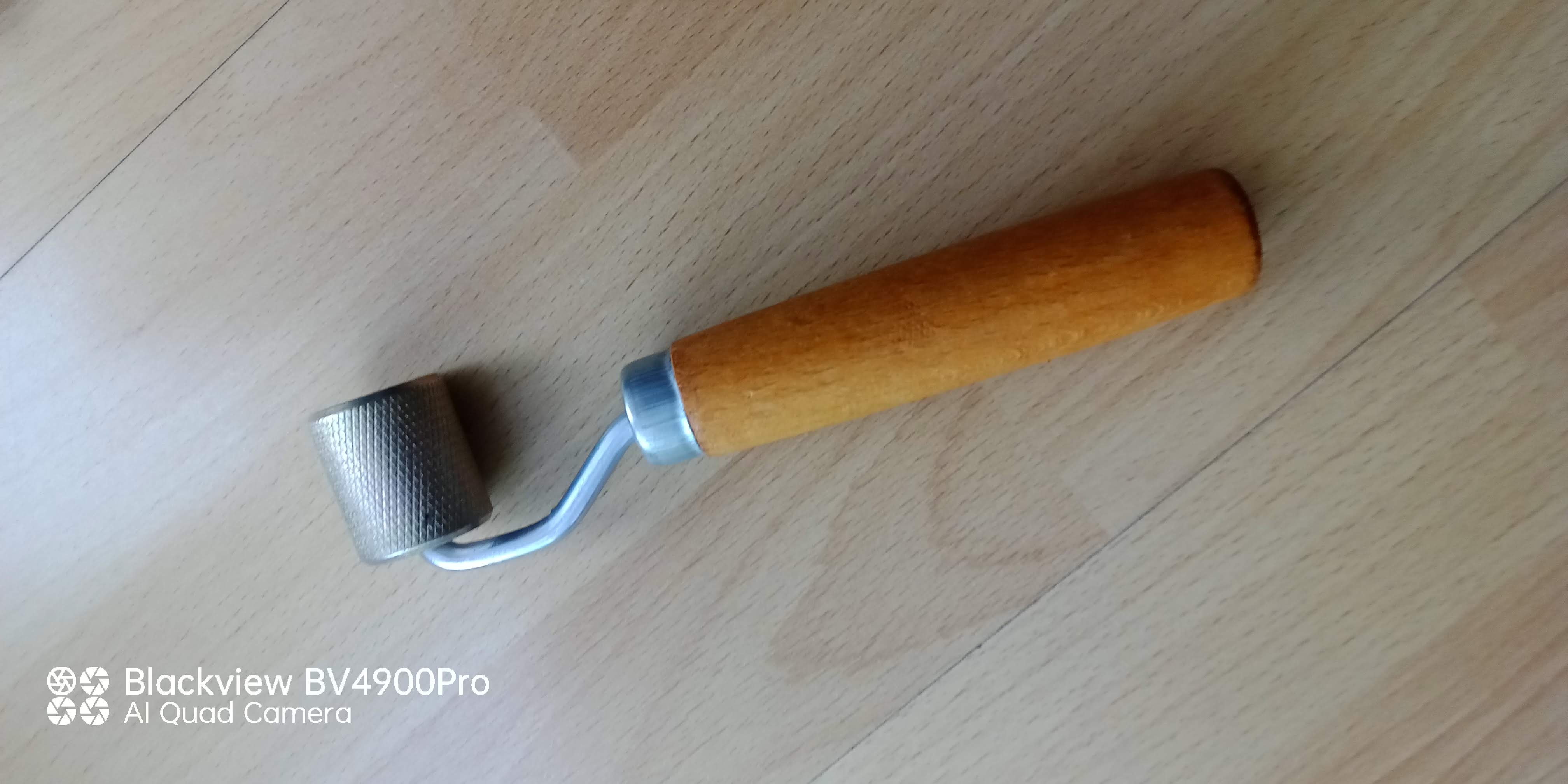

W piątek zamówiłem pianki, a dzisiaj odebrałem paczki od kuriera.
28m2 pianki 19mm, 9m2 pianki 9mm i 7m2 maty butylowej 2mm. Do tego Pan Karol Kurkiewicz z Bitmatu dorzucił mi w gratisie 2 rolki taśmy piankowej 3mm i wałek do dociskania butylu.

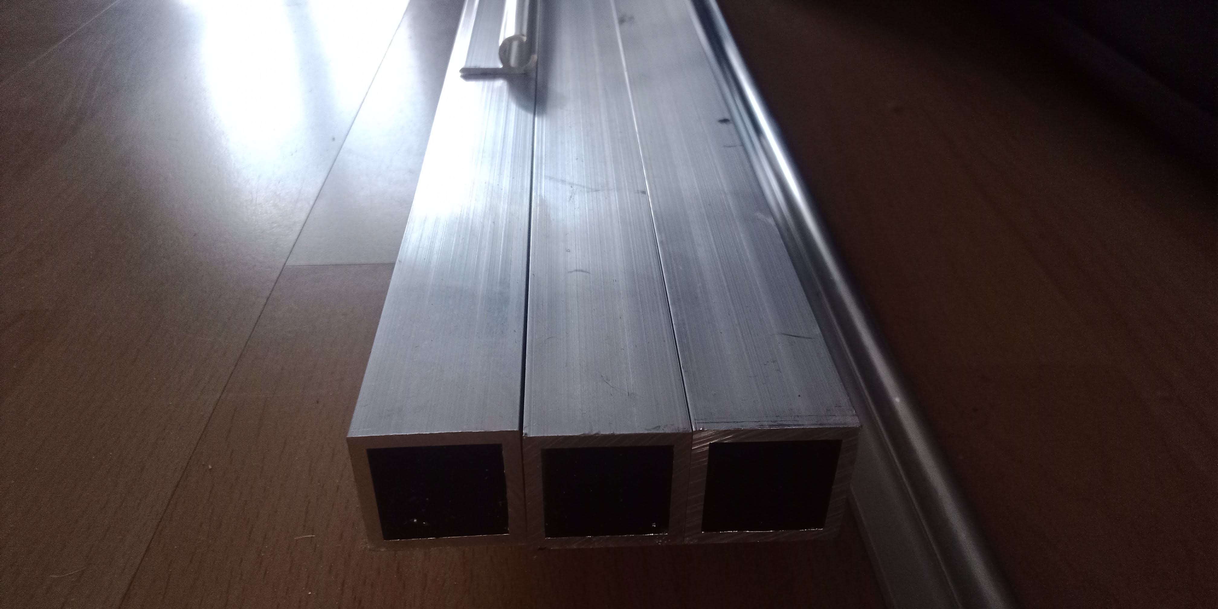

Dobra, zakupów ciąg dalszy. Wczoraj przytargałem do domu 12mb profila aluminiowego 30x30x3, który posłuży do konstrukcji "bagażnika dachowego", na którym wylądują między innymi panele fotowoltaiczne. Dodatkowo kupiłem profil kedrowy, o fachowym symbolu 72017. Taka ciekawostka: ten sam profil w sklepach tzw. "kamperowych" sprzedawany jest w cenie ok 30zł za 1mb. Ja zapłaciłem 43zł za 5,2mb w hurtowni metali nieżelaznych.

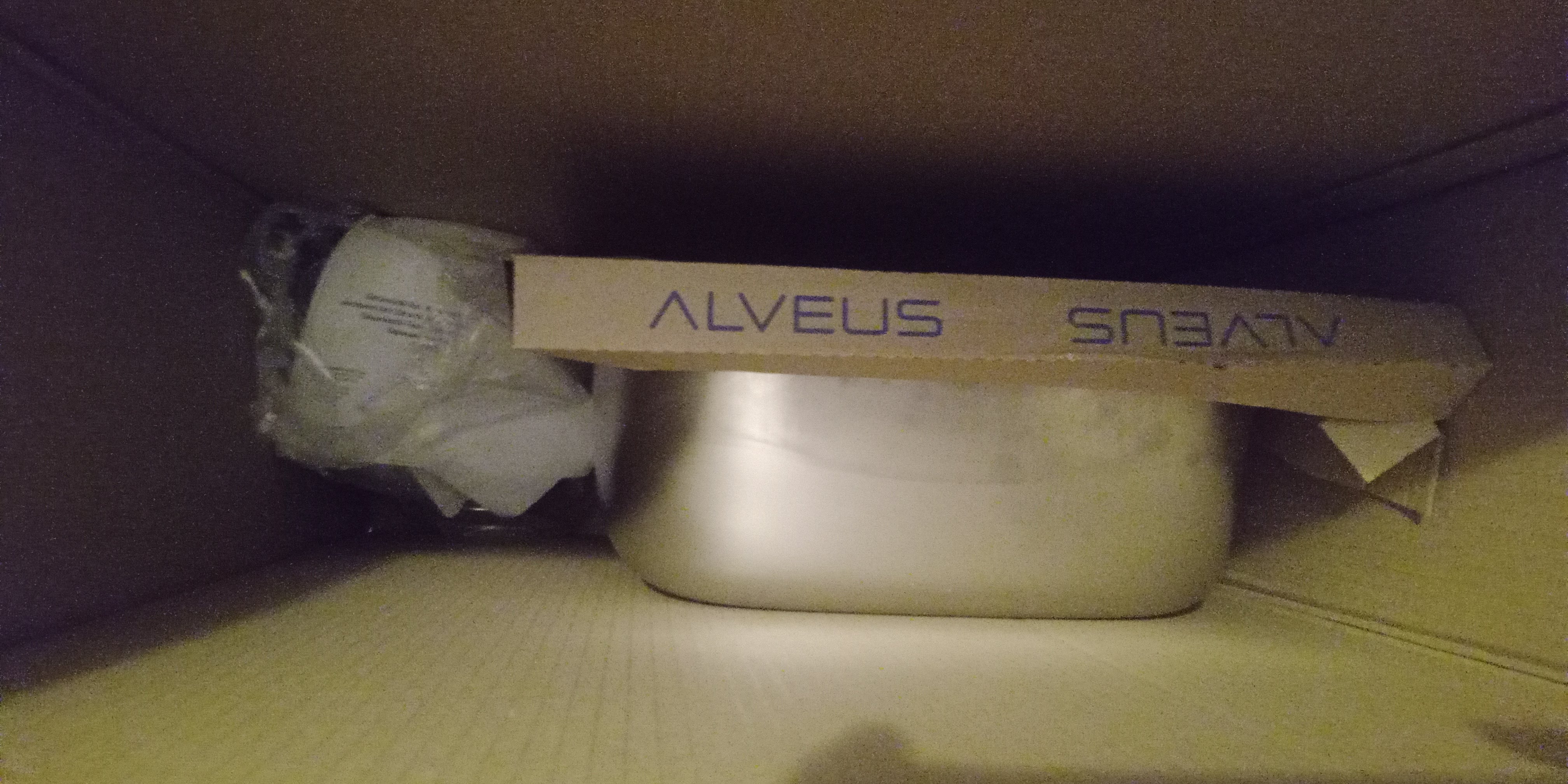

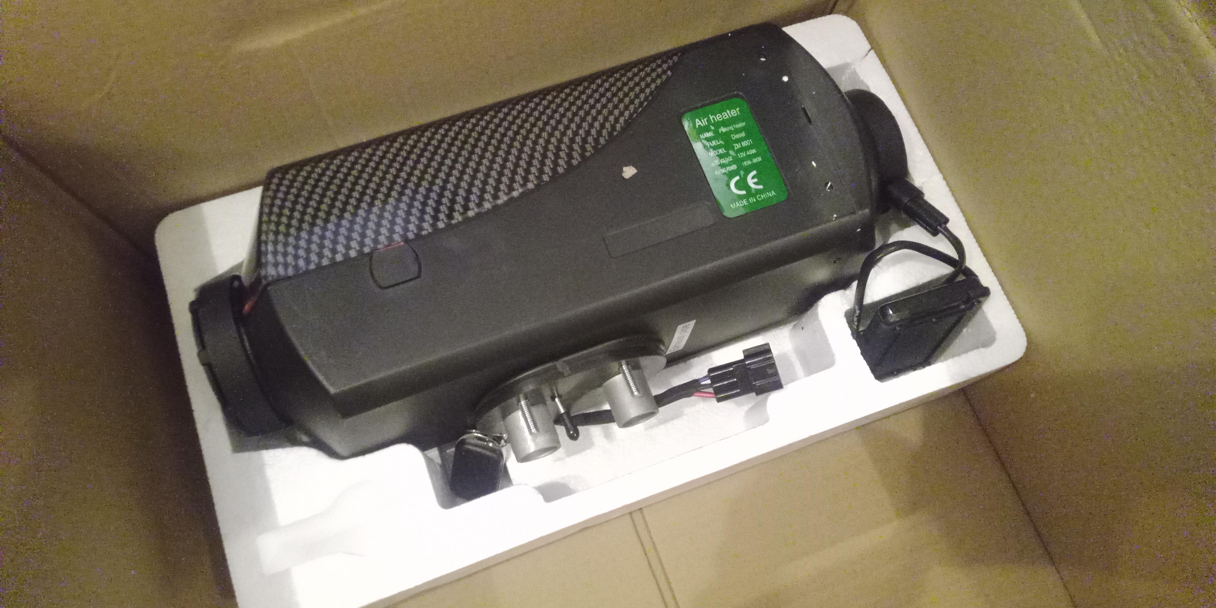

Dzisiaj z Niemiec przyjechało chinbasto
oraz zlew kuchenny (ten już z Polski)

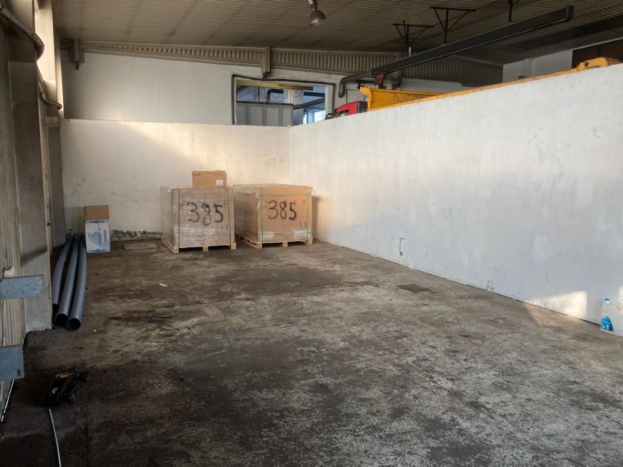

No i wyklarowała się sytuacja z wynajmem miejsca na remont. Od pierwszego lutego wjeżdżamy na halę 12x5m
i zaczynamy robotę na dobre.
