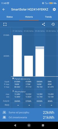

kooba pisze:Doba minęła na styk na +. Jak dodasz do tego normalne życiowe zużycie to będzie na 0 albo lekki -.
Wracam do tego, bo popełniliśmy mały błąd logiczny. Doba wyszła tylko lekko na plus bo inaczej wyjść nie mogła gdyż iż akumulator był pełny i więcej nie mógł przyjąć. Także na ten moment nic nie ruszam.
Dzisiaj piękny słoneczny dzień i tu świetnie widać ile czasu zajęło ładowanie ubytków.

Dlatego też wyłączyłem dzisiaj ładowanie. Dam mu się trochę wypróżnić i sprawdzę ile będzie to później nadrabiał, ale to już czysto eksperymentalnie, bo widzę, że nie ma się o co martwić.
Re: Wszyszcy mają Trumę (albo traumę), mam i ja
Tak wiem, nudzę ale testy uważam za zakończone z wynikiem pozytywnym
Wczoraj o 6.30 rano wyłaczyłem ładowanie (uzysk 0) żeby zrobić trochę wiecej miejsca w akumulatorze, a dzisiaj rano włączyłem i taki ładny wynik wyszedł mimo, że pogoda dzisiaj, że tak powiem pół na pół.
Spokojnie można smażyć kotlety i chować na wakacje

A u mnie taki teścik był w maju. Jak widać Victron pięknie rozwija skrzydła jak połączy się kilka paneli w szereg. Np 4x50w Z 200w przy 80v potrafi wyciągnąć 184w, prawie doskonale...

u mnie 5.06 najwyższy poziom 312W przy szeregowym 2x200W, victron wkręca niczym yolco z zakupami
CornBlumenBlau pisze:Jak widać Victron pięknie rozwija skrzydła jak połączy się kilka paneli w szereg. Np 4x50w Z 200w przy 80v potrafi wyciągnąć 184w, prawie doskonale...
Dlatego mi cały czas po głowie chodzi myśl żeby jeszcze 100W dorzucić. Miejsce na dachu jest, potencjał w Victronie też, bo u mnie przy 2x100W napięcie oscyluje w granicach 40V a Victron może obsłużyć do 75V i 15A wejściowej. U mnie max jaki zaobserwowałem to było 150W i około 11A na akumulator. Elastyk 100W u majfrendów dzisiaj niewiele droższy od dobrej flaszki więc kto wie..... tylko w sumie po co jak nie jestem w stanie "przepalić" prądu który produkuję

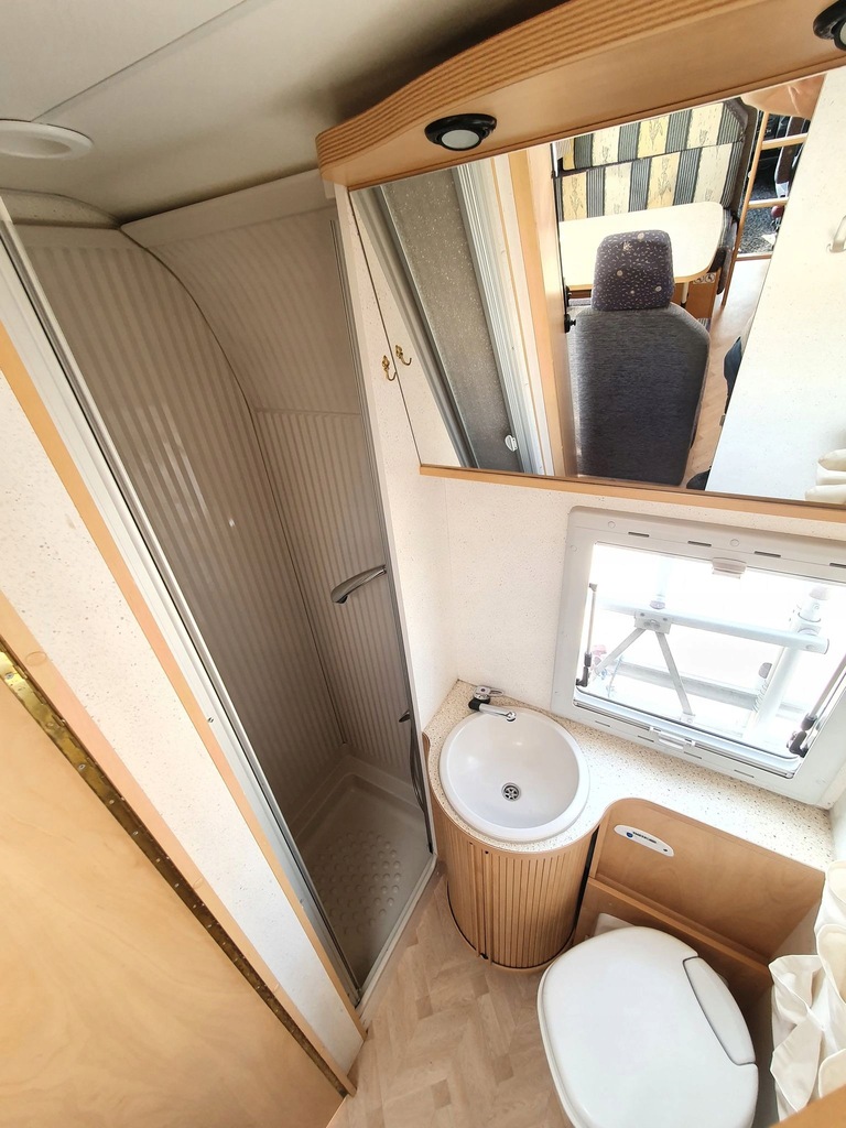

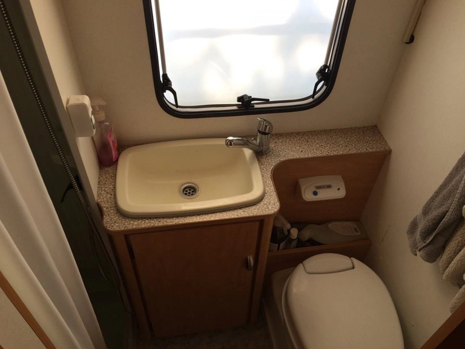

A poza prądem chodzi mi po głowie jeszcze jedna modernizacja.
Jak już wspominałem na samym początku Zbychu ma bardzo małą łazienkę. Moim zdaniem projektanta poniosła fantazja z dużą umywalką i szafką pod nią. Przez co osoba dorosła, szczególnie facet, nawet nie tak wielki jak ja ma problem z wygodną pozycją na tronie.
Jakież było moje zdziwienie jak przeglądając ostatnio FB trafiłem na ogłoszenie z podobnym do mojego kamperem i taką łazienką.
Czyli można
Cóż ta też jeszcze nie jest idealna ale na pewno sporo lepsza. Coś mi się wydaje, że będzie jednak remont łazienki ale chyba pojadę na maxa i zwężę blat tylko do szerokości tej ścianki po lewej przy prysznicu i zamontuję jakąś mini umywalkę nablatową. Do umycia rąk i zębów wystarczy, bo "resztę" myje się w kabinie, a wtedy będzie można przekręcić muszlę i w końcu wygodnie zasiąść na tronie.
