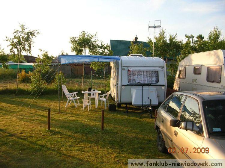

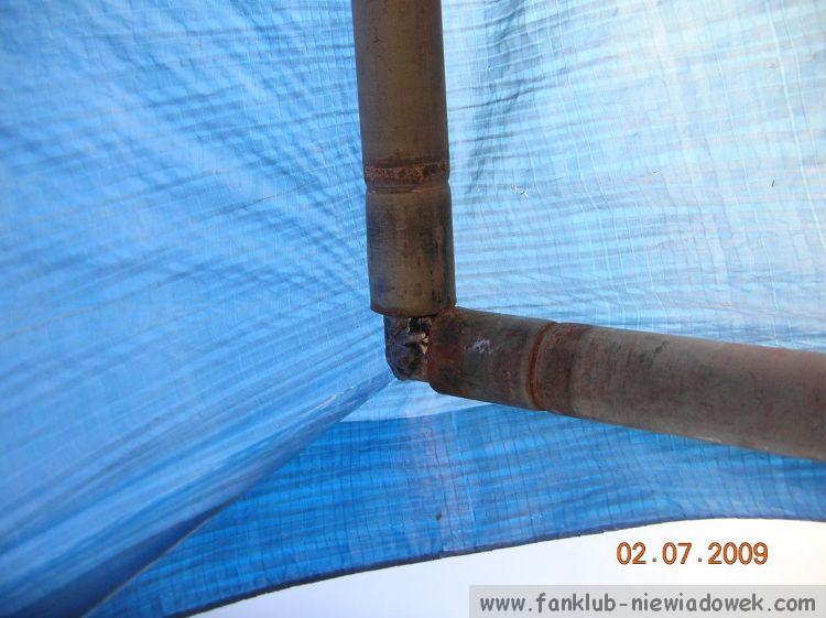

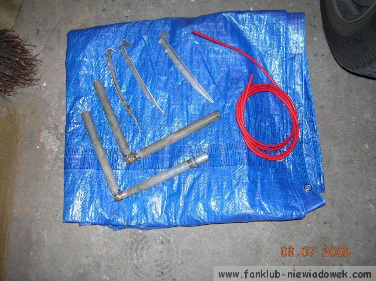

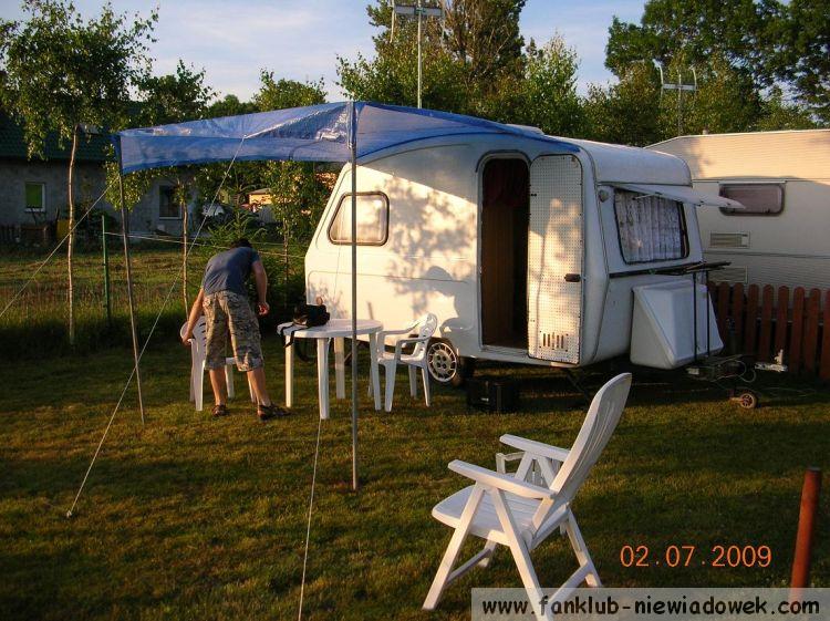

Z powodu braku przedsionka do naszej przyczepki zmuszony zostałem wymyśleć coś na to miejsce.
Tak powstał daszek. Potrzebne materiały to:
- plandeka 3m x 3m - cena ok 15zł,
- rurki - 3 szt. - odkupione ze składu złomu - 10zł,
- śledzie - 3 szt. pozostałośc po starym namiocie,
- sznurek do bieliżny - cena 5zł,
- wężyk igielitowy o średnicy 6 mm i długości 3 m- znaleziony w szpargałach w komórce,
Jak widać cena za wszystko zapłaciłem 30 zł.
Do tego trzeba dodać kątownik (2 szt) z rurek o nieco mniejszej średnicy - wyspawany przez zaprzyjażnionego ślusarza. Montaż to prawdziwa zabawa - na brzegu plandeki zakładamy ok 5 cm pasek i zawijamy w środek wężyk igielitowy. W ten sposób powstaje kedra . Bez żadnego zszywania czy zgrzewawania . Ten właśnie brzeg wsuwamy w listwę. Po odpowiednim naciągnięciue wszystko trzyma się niezwykle solidnie - w naszym przypadku wytrzymało solidne ulewy i nic nie zostało porwane czy uszkodzone.
Następnie ustawiamy rurki - jedna jako poprzeczka, dwie jako podpory - rozciągamy plandekę i naciągamy za pomocą sznurka, wbijamy śledzie i gotowe. Czas rozkładania to około 5 min.

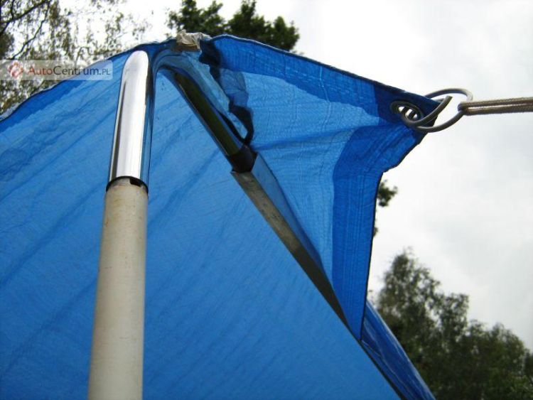

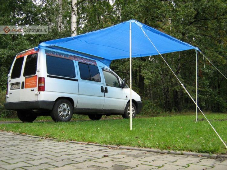

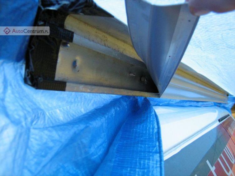

Opisywana poniżej markiza została sprawdzona podczas ulewy i porywistego wiatru na kempingach w Tatrach. Przetrwała. Jak powstał ów patent? Z potrzeby posiadania zadaszenia z boku pojazdu typu van (np. Fiat Scudo).
Elementy
Założenie było równie proste, co wykonanie samej markizy. Do jej wykonania jest niezbędna, prócz samej płachty brezentowej (3 x 4 metry za kilkanaście złotych) wiertarka, nitownica do nitów zrywalnych (za 10 złotych).i... m.in. wizyta u producenta stolarki okiennej.
Wykonanie
Nie chciałem ingerować w żaden sposób w konstrukcję samochodu, więc element napinający brezentowe poszycie od strony karoserii przykręciłem dwoma śrubami M 8 x 45 mm do otworów w stopach belek nośnych bagażnika dachowego. Element napinający to nic innego jak szyna sufitowa z aluminium, czyli popularny karnisz. Szyna sufitowa wydaje się tu najlepszym rozwiązaniem. Umocowany do niej nitami brezent zawijamy na czas podróży wokół drugiego, górnego brzegu elementu napinającego i tak złożone pokrycie chowane jest pod okapem, który utworzony jest przez wspomniany karnisz. Ten drugi element napinający brezent, górny brzeg stelaża aluminiowego to profil zamknięty (ścianki czworościanu 25 x 25 mm). Stelaż, przycięty na wymiar, kupiłem w firmie zajmującej się stolarką okienną. Taki a nie inny kształt profilu podyktowany jest koniecznością umocowania w nim masztów. Najlepszym rozwiązaniem okazał się łącznik będący wygiętą po łuku rurką, tak jak w typowych elementach rurowego systemu Ø 25 mm, które z powodzeniem stosuje się przy aranżacji np. wystroju sklepów.
Najtrudniej
Najtrudniejszą sztuką jest przynitowanie brezentu do wspomnianych dwóch elementów stelaża, tak by równomiernie rozłożyć siły naciągu. Odciąłem z każdego boku, w którym znajdują się metalowe oczka (te posłużą do umocowania odciągów ze śledziami, a na czas transportu do ściągnięcia całości gumowym oplotem) 15-centymetrowe pasy. Każdy z pasów przyłożyłem odciętą krawędzią do nowo powstałej krawędzi brezentu i skleiłem taśmą dwustronną, tak by nawijając poszycie na stelaż "nie stracić" cennych oczek. Dopiero tak sklejone dwie warstwy nawijamy (znów pomocne okaże się podklejenie wszystkiego taśmą dwustronną) kilkakrotnie na aluminiowy płaskownik. Taki wąski na 2 cm ścinek blachy bez trudu znajdziemy w firmie wykonującej tablice reklamowe. Płaskownik ma wystarczającą sztywność, więc wystarczy już tylko nitowanie do karnisza z jednej strony i do profilu zamkniętego z drugiej strony poszycia. Wszystkie krawędzie metalowej konstrukcji warto przeszlifować, a miejsca styku z poszyciem okleić taśmą lub elastycznymi paskami samoprzylepnej listwy przypodłogowej.
Autor: Rafał Dobrowolski "Caravaning Ekspert" 3/3 2008
