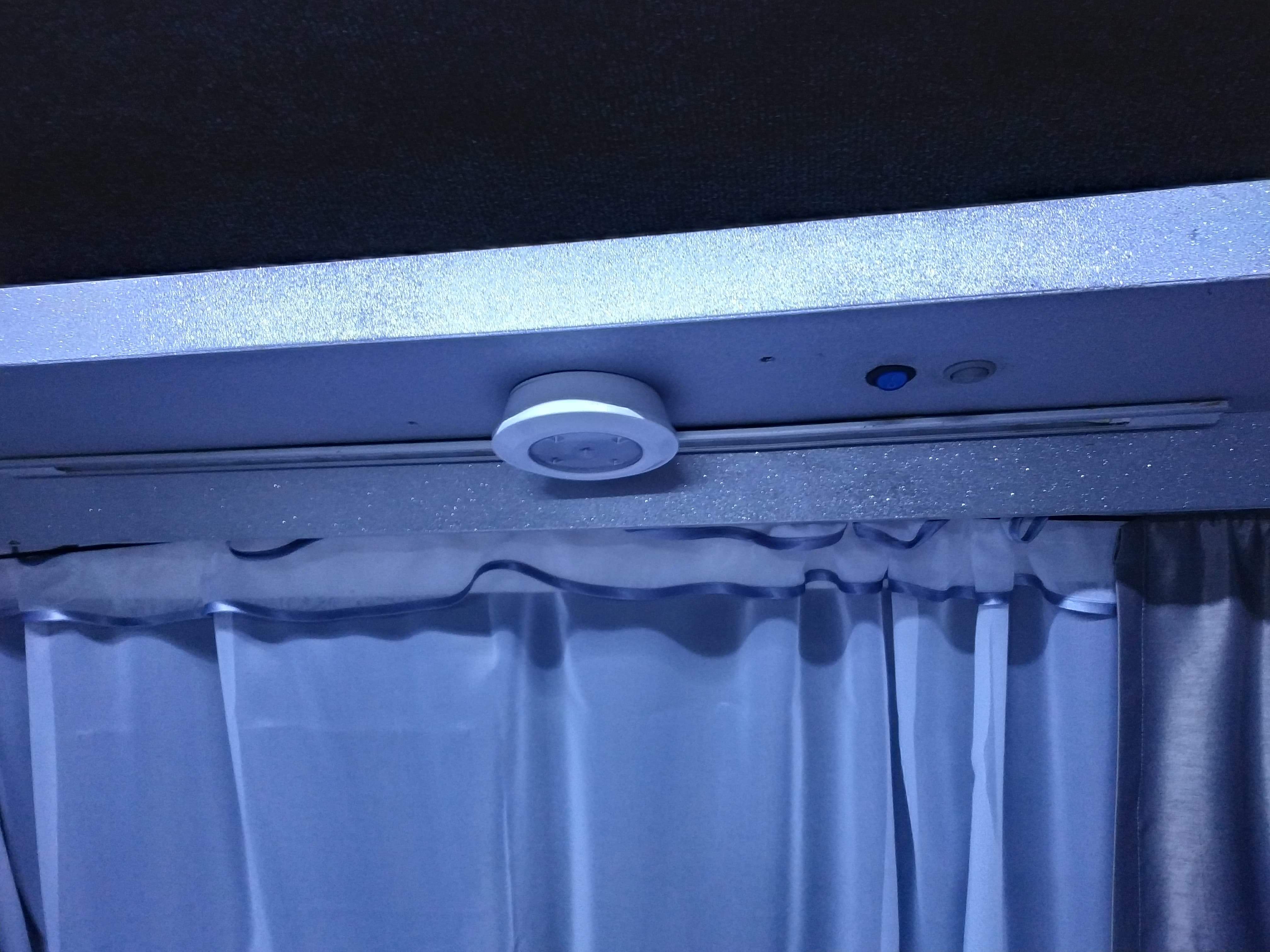

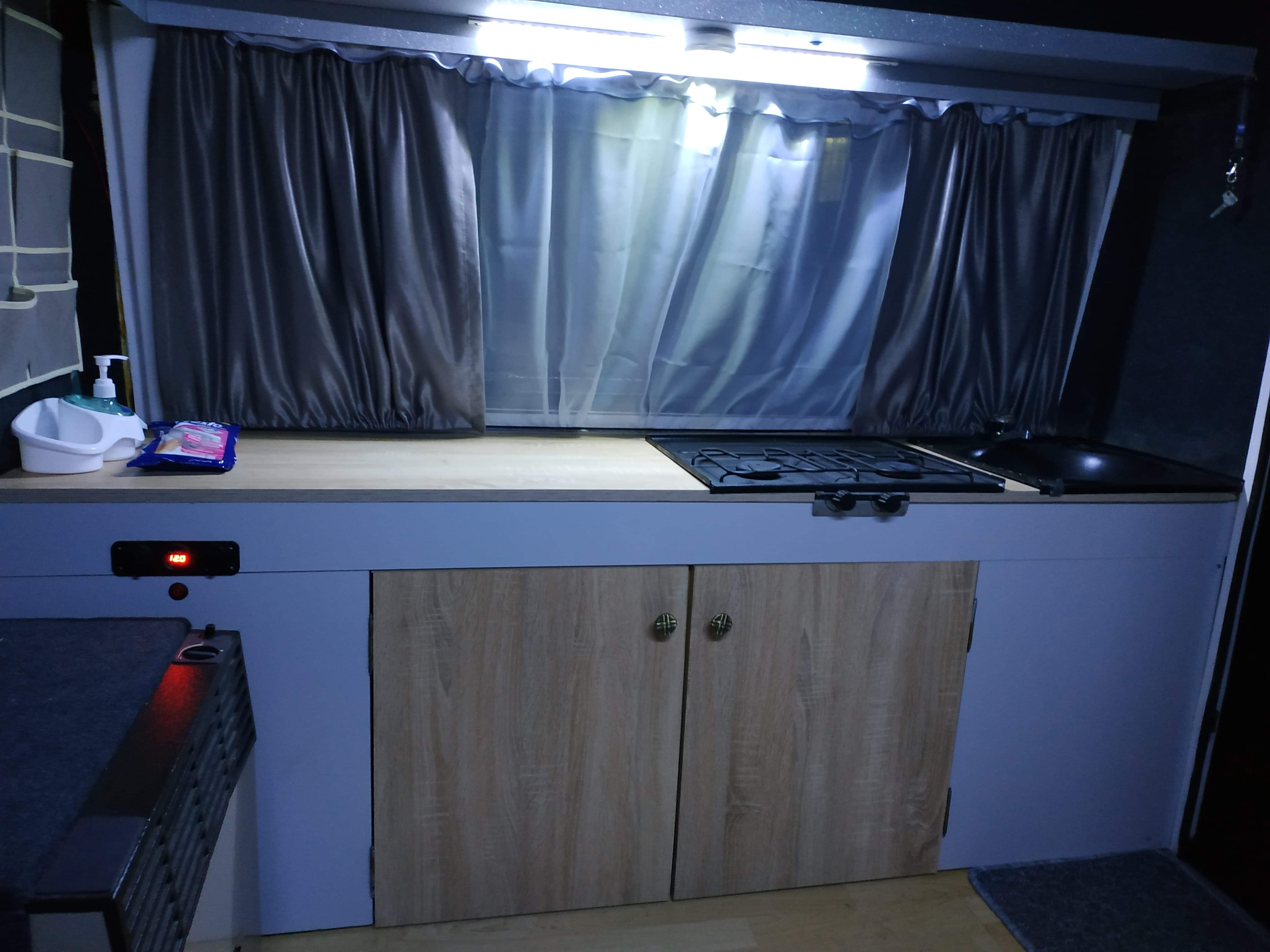

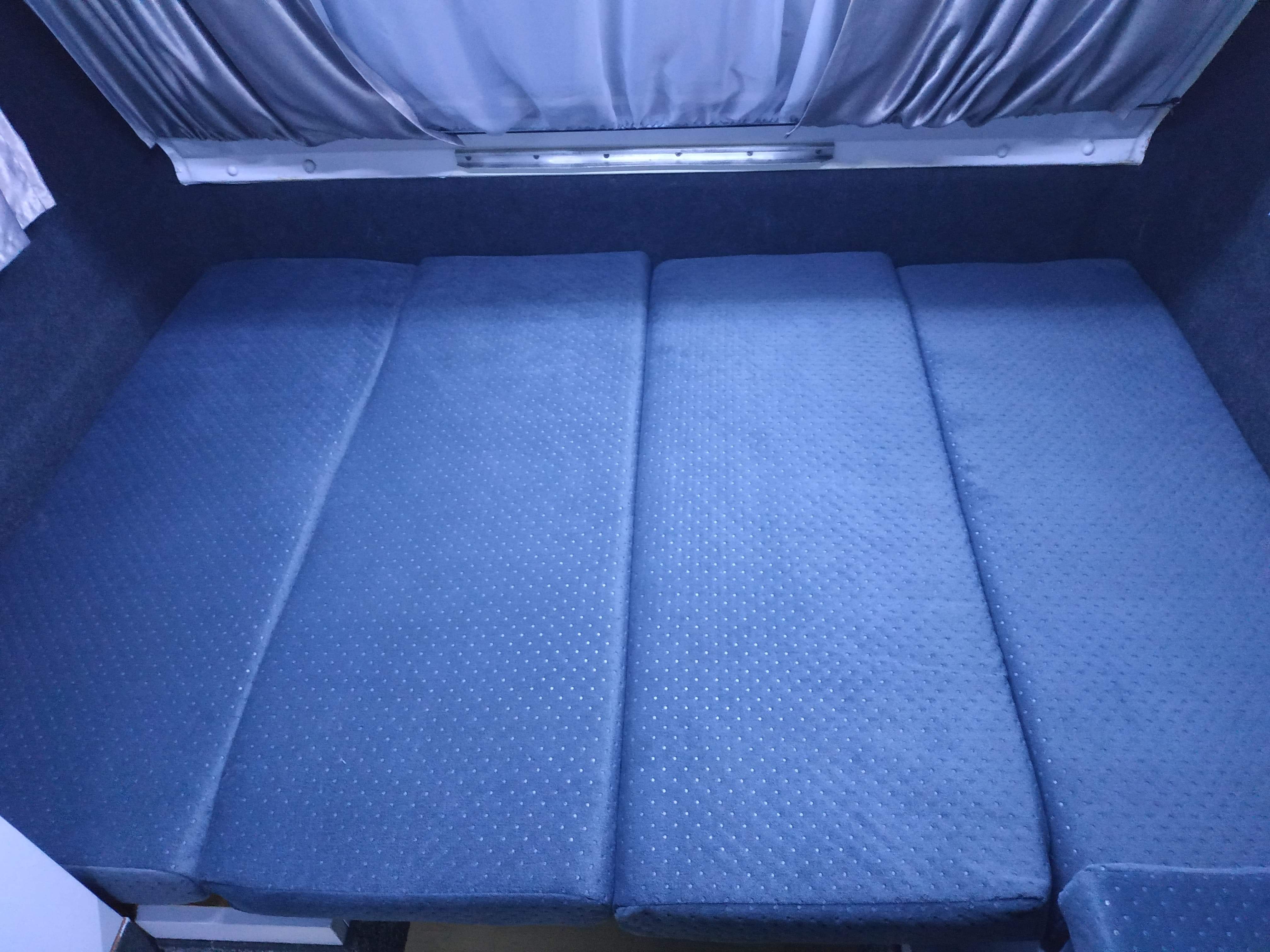

Witam serdecznie. Mam na imię Jurek i od ponad roku posiadam Niewiadów 126e. Miała to być budka typowo na wędkarskie wyjazdy ale remont tak mi się spodobał, że wnętrze odnowiłem w całości. Oczywiście nie umywa się to do waszych projektów lecz na moje potrzeby wystarcza. Od niedawna przymierzam się do zakupu panela słonecznego aby ładował mi akumulator lecz nie wiem jakiej mocy i w jakim najlepiej miejscu go umocować. Bardzo bym was prosił drodzy forumowicze o jakieś rady i koncepcje. Pozdrawiam
Kilka fotek wnętrza po remoncie.
