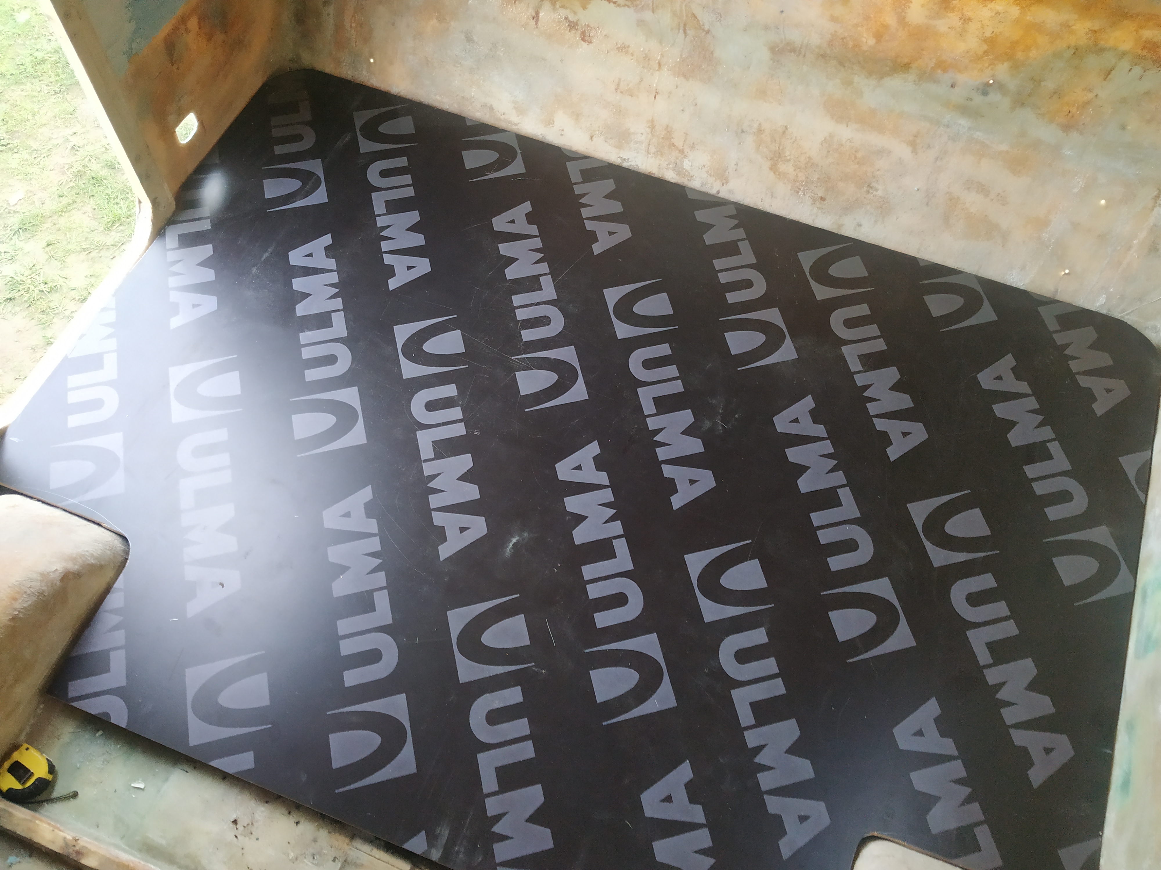

Coś tam sobie dłubię powoli i przyszedł czas na podłogę. Oczywiście odwieczne pytanie: sklejka, jak w oryginale u mnie było czy OSB? Zdecydowałem, że jednak sklejka żeby nie zastanawiać się potem czy jest lepiej niż fabryka, czy nie koniecznie... W międzyczasie okazało się, że znajomek ma dostęp do sklejki i podrzucił mi dociętą sklejkę w dwóch kawałkach po długości N126n i na szerokość 195cm za przysłowiową flaszkę. Jak dotarłem na miejsce mojego remontu to okazało się, że jest to sklejka szalunkowa o grubości 15mm. Po docięciu nadkoli, zaokrągleń i progu nastąpiła przymiarka - wszystko pasuje i nawet wysokość 15mm w stosunku do 10mm oryginału da radę.
Nasuwają mi się jednak pytania:
1. Czy sklejka szalunkowa produkowana z wykorzystaniem kleju wodoodpornego na bazie żywicy fenolowo-formaldehydowej nadaje się do przyczepki, gdzie będziemy spać? Czy to jest bezpieczne dla zdrowia?
2. Czy 50% większa waga podłogi przy grubości 15mm zamiast 10mm jak w oryginale jest uzasadniona oszczędnością 3-4 stówek pln?
3. Czy można do powierzchni z filmem fenolowym laminować skutecznie matę, żeby połączyć podłogę ze ścianami jak w oryginale? - Jutro się okaże, czy na testowym kawałku zostawionym na noc, łapie bezpośrednio lub na zmatowionym.

Sam sobie odpowiem, bo może komuś się przyda :)
1. Czy sklejka szalunkowa produkowana z wykorzystaniem kleju wodoodpornego na bazie żywicy fenolowo-formaldehydowej nadaje się do przyczepki, gdzie będziemy spać? Czy to jest bezpieczne dla zdrowia? - Sprawdziłem i właściwie wszystkie ogólnodostępne sklejki są na podobnej lub tej samej bazie, więc chyba przeżyjemy :)
2. Czy 50% większa waga podłogi przy grubości 15mm zamiast 10mm jak w oryginale jest uzasadniona oszczędnością 3-4 stówek PLN? - Policzyłem i różnica coś ponad 20 kg przekonała mnie do zmiany koncepcji i inwestycji w zwykłą 10mm.
3. Czy można do powierzchni z filmem fenolowym laminować skutecznie matę, żeby połączyć podłogę ze ścianami jak w oryginale? - Jutro się okaże, czy na testowym kawałku zostawionym na noc, łapie bezpośrednio lub na zmatowionym. - Żywica poliestrowa nie łapie ani bezpośrednio ani na zmatowionym, pewnie trzeba by drzeć do gołego drewna. Natomiast bardzo ładnie wychodzi jakby ktoś potrzebował zrobić kawałek laminatu to polecam taką sklejką jako szalunek do którego nie wiąże żywica.
