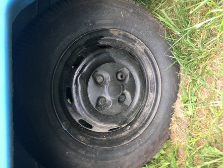

Witam wszystkich i putanko mam.

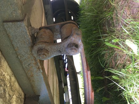

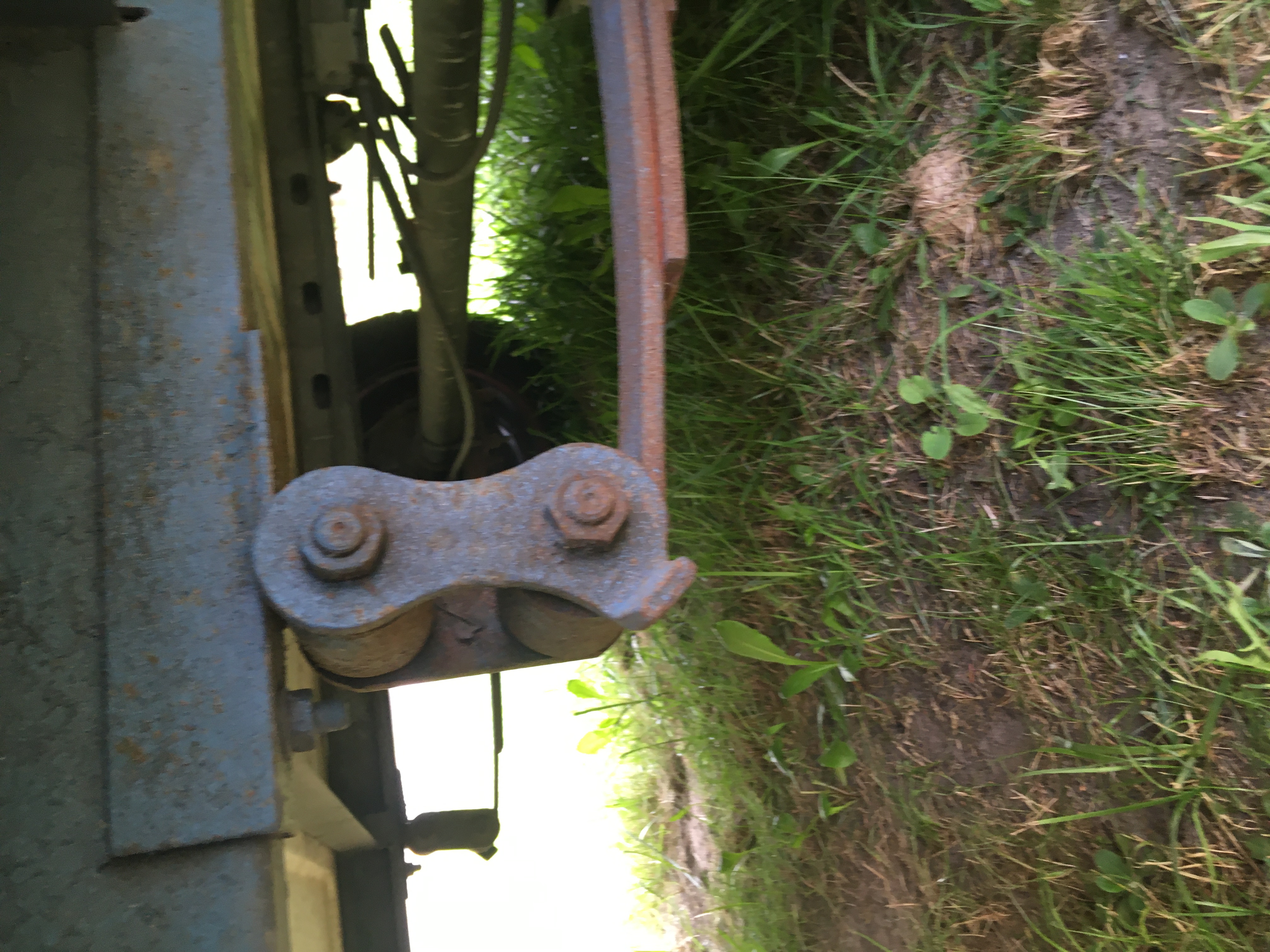

Od niedawna jestem posiadaczem enki remont prawie skończyłem (środek), nawet byłem na wczasach i jest git, tylko zaczęło coś skrzypieć podczas jazdy. I tu pytanie co to jest, z jakiego samochodu może? Ta ośka. A i jeszcze nie mogę zablokować najazdu przy cofaniu, da się to jakoś wyregulować?
Może wypadało by nasmarować te pióra?

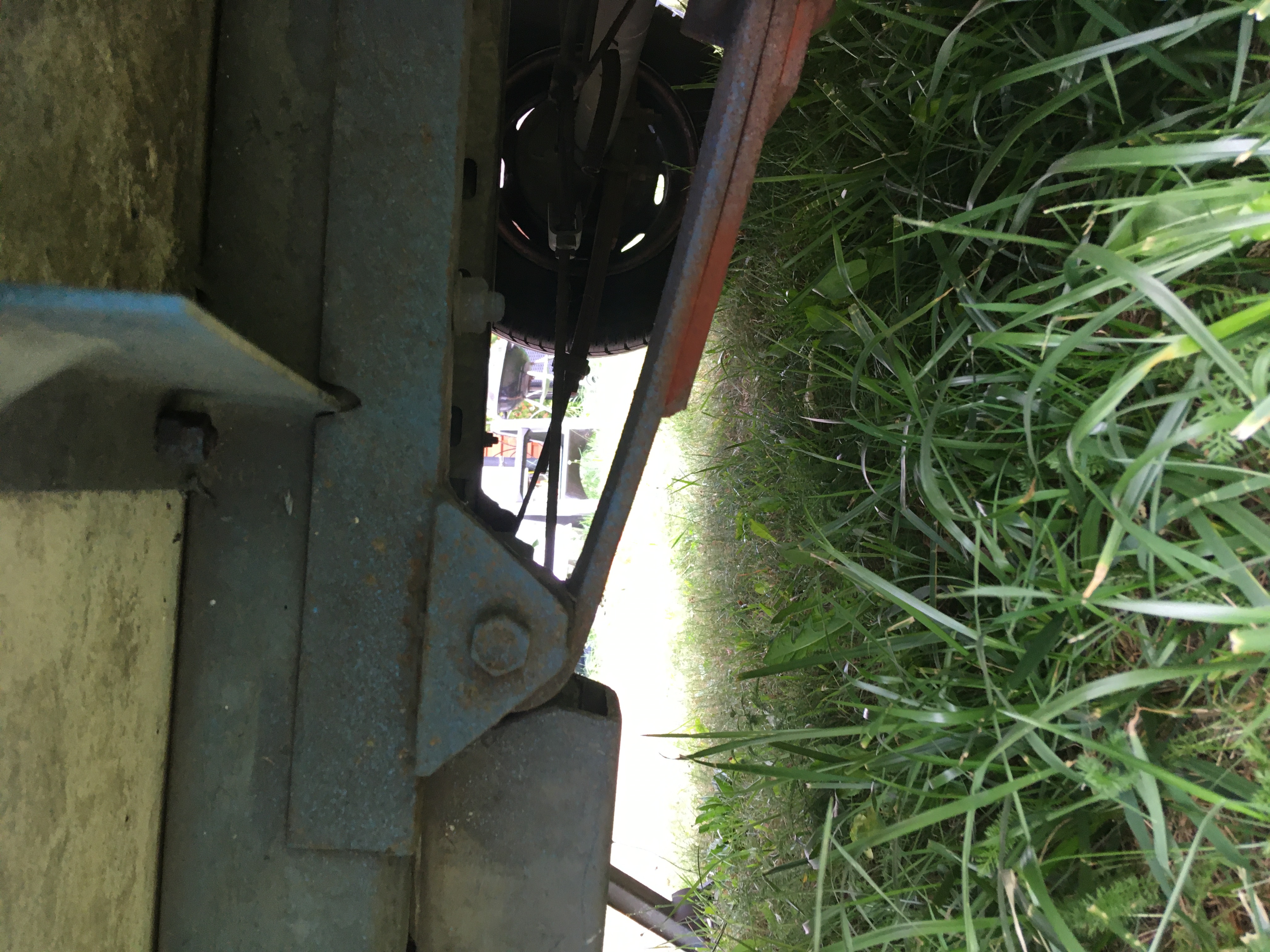

Ta przeróbka zawieszenia wyglada na solidną, (mocowania na dodatkowym celowniku) ale może coś dziwnego zauważyliście? Prócz kota
Z góry dziękuje za podpowiedzi.
Życzę wszystkim dobrej pogody.

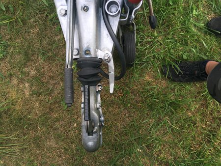

Blokada hamulca najazdowego nie
„wchodzi „ Wygląda na to że najazd nie jest wyciągnięty do końca
Calinka , dzielnie pomaga w remoncie od samego początku
Opony 13” pasują zdaje się od fiata

Resor o resor skrzypi. Masz przesuniete pióra. Najazd wg mnie stoi na dębowo.
Re: Co to za ośka ? Może ktoś wie ?
Postautor: Samoogon » piątek, 31 lip 2020, 18:33
Skrzypieć może też zwyczajnie zaczep, jeśli nie smarowałeś kuli.
Faktycznie najazd stoi.

Najazd działa, nie wiem tylko czy w pełnym zakresie. Więcej nie można go wyciągnąć. Hamuje po wciśnięciu ale czy z odpowiednią siłą hamuje to nie wiem.

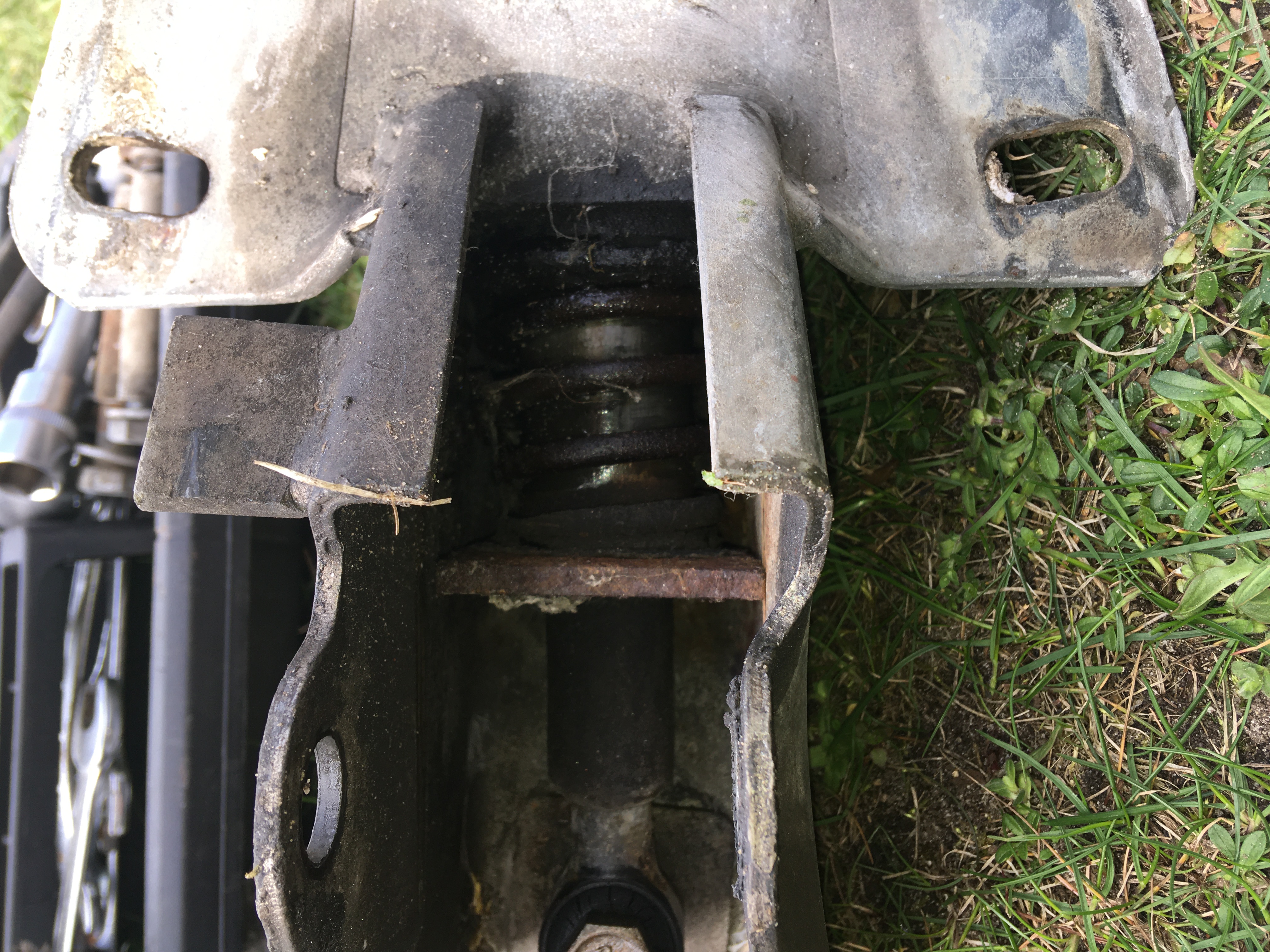

Witam wszystkich po paru miesiącach. Rozebrałam najazd i na suwadle była sprężyna, pasowała idealnie ale właśnie przez nią nie można było wyciągnąć suwadła do końca. Nie jestem pewien ale na schematach najazdu nie widziałem żadnych sprężyn na suwadle. Wywaliłem tę sprężynę i wyglada że jest OK.

Pewnie skończył się amortyzator i ktoś wsadził żeby nie dobijało zbyt gwałtownie przy ruszaniu.
