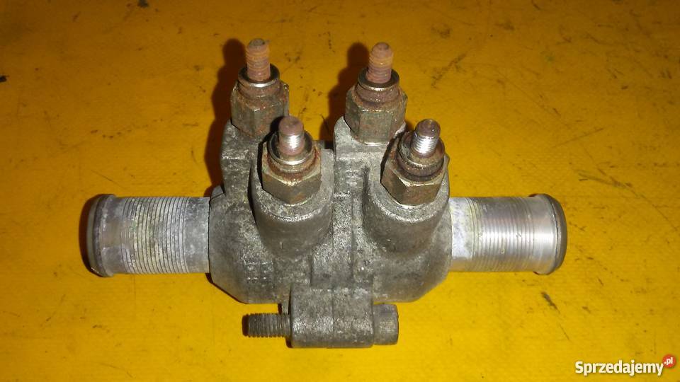

Wytrzymają długo ja osobiście mam dwa dogrzewacze z czterema świecami,oczywiście nie w przyczepie.

No to ja jestem innego zdania. Koniec lata 2018 wymieniłem w dogrzewaczu świece, auto użytkowane na krótkich dystansach 2-3 km 1-1,5 h przerwy i dalej jazda, tak na okrągło 6 dni w tyg. W okresie zimowym (bo tylko wtedy świece się włączają) chodzą prawie cały czas. Na dzień dzisiejszy są do wymiany 2 z 3 sztuk. Może to jakość świec ma znaczenie.

Może jakość świec ma znaczenie, ja mam na razie fabryke. Fakt, że u ciebie grzeją prawie non-stop, u mnie może ze cztery razy dziennie.
