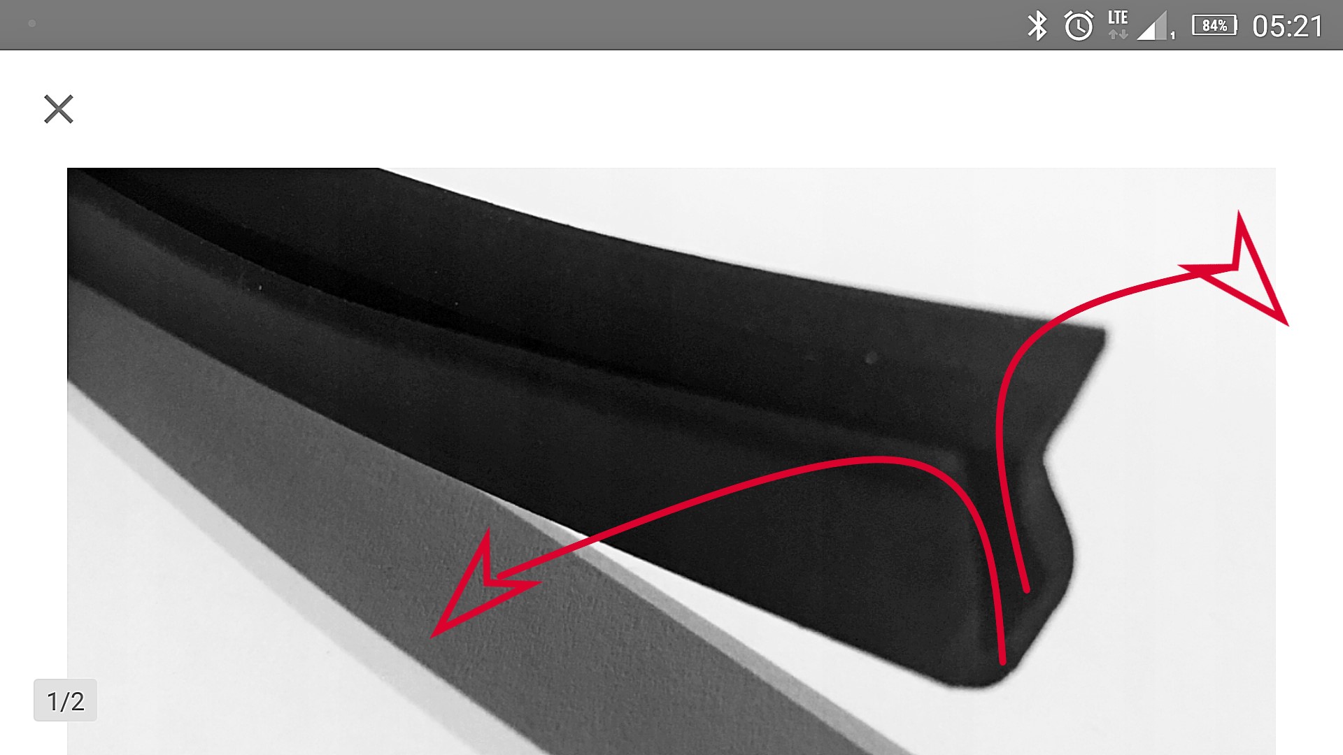

Witam. Jaką uszczelkę dać na drzwi a jaką w ramę drzwi w 126e? Inna jest na stronie Niewiadów i inna u Dariusa. To która gdzie w końcu?

Na ramę jest zwykła "U" a na drzwi jest z dodatkową wypustką na jednym boku, która maskuje połączenie panela zewnętrznego drzwi z wewnętrznym (zdjęcie poniżej). Ten dodatkowy rant "idzie" po wewnętrznej krawędzi drzwi.

Aaaaa. Toć dzięki!!! :D
