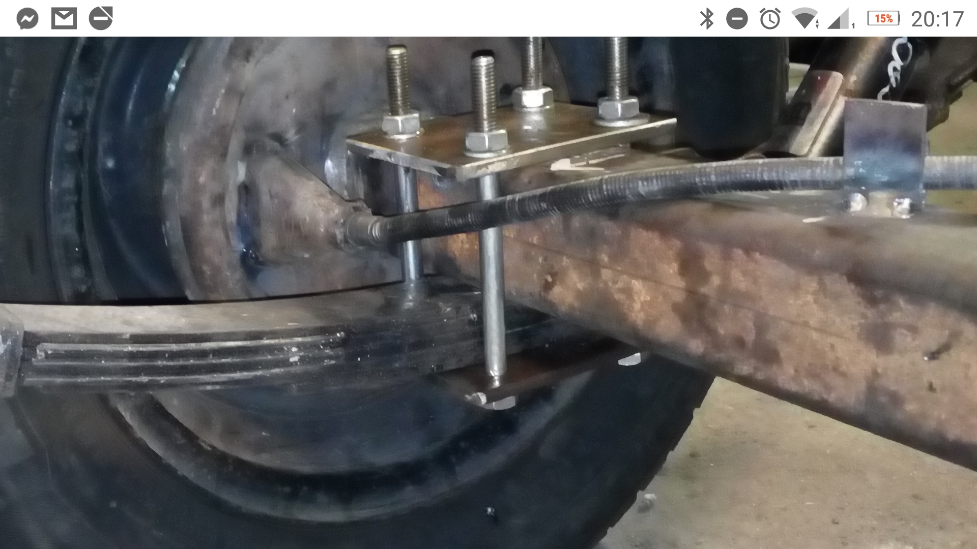

Marcin, naprawdę twierdzisz że takie mocowanie resora jest prawidłowe? :cry:
