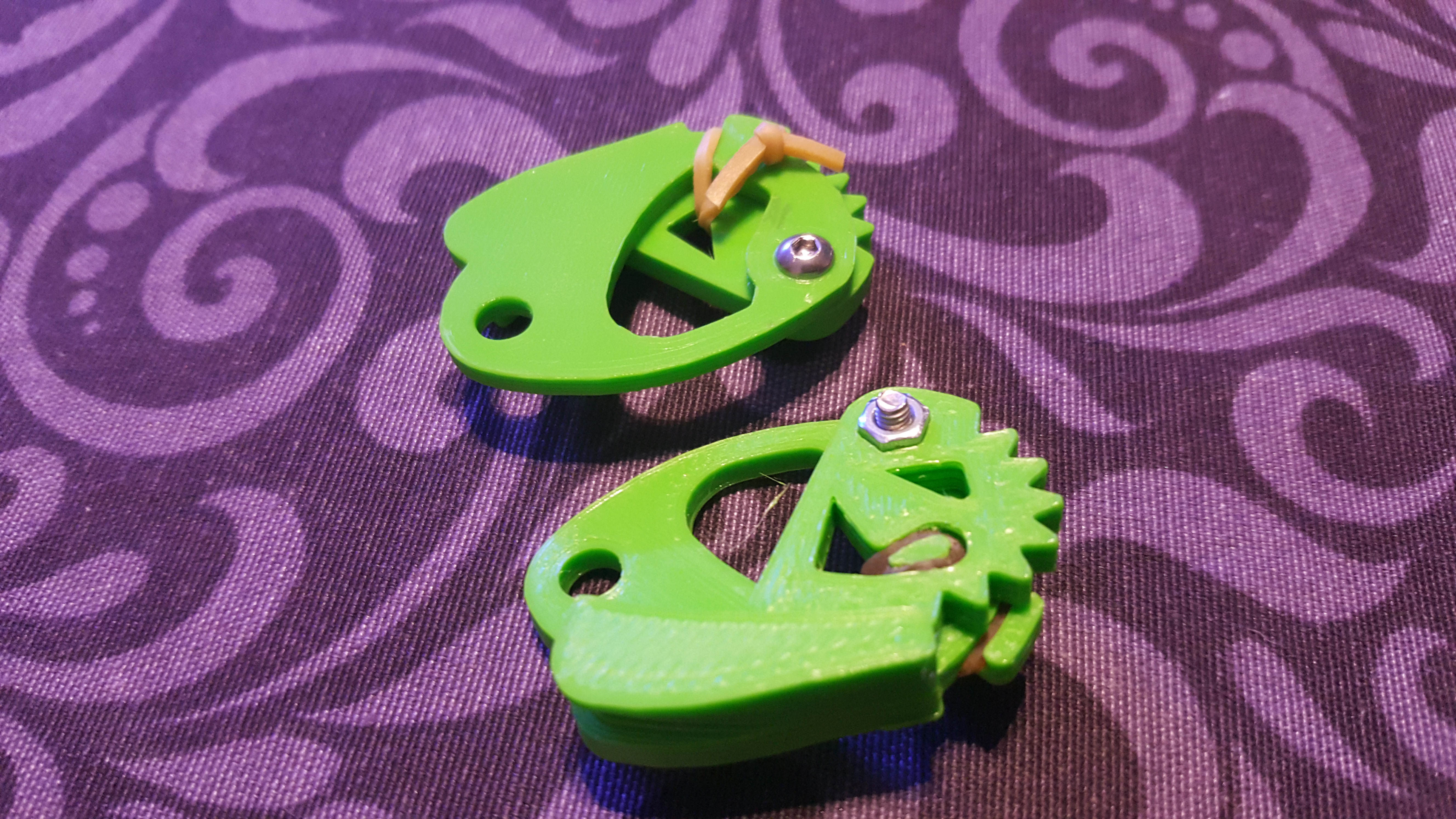

Hahahaha tegesy do sereny Ile kosztuje? No nie robię tego zarobkowo, usługowo czy jak tam. Po prostu dla zabawy, a że jestem taki trochę majsterkowicz to taki projekt dość mocno rozszerzył moje możliwości. Różne dynksy i tegesy do akwarystyki, domu, warsztatu itp Właściwie to może będę je tu pokazywał, co mi tam. Wracając do kosztów to kg petu kosztuje ok 80 zł, pla można kupić już nawet na niecałe 50 do tego prąd. Jeśli robię to dla siebie to jakieś w sumie grosze np teraz drukują się dwa napinacze do linek
Jak widać koszty materiału to 63gr, jakoś nie za dużo waga, koszt filamentu, czas w lewym górnym rogu. Kominek warstwa 0.2, przy 0.3mm schodzimy do 4h

Nie wszystkie projekty są mojego autorstwa choć staram się jak najwięcej rysować(podnoszenie umiejętności) http://www.Thingeverse.com Na tej stronie są miliony projektów z każdej możliwej dziedziny. Serce, czy napinacze linek są właśnie z tej strony:
