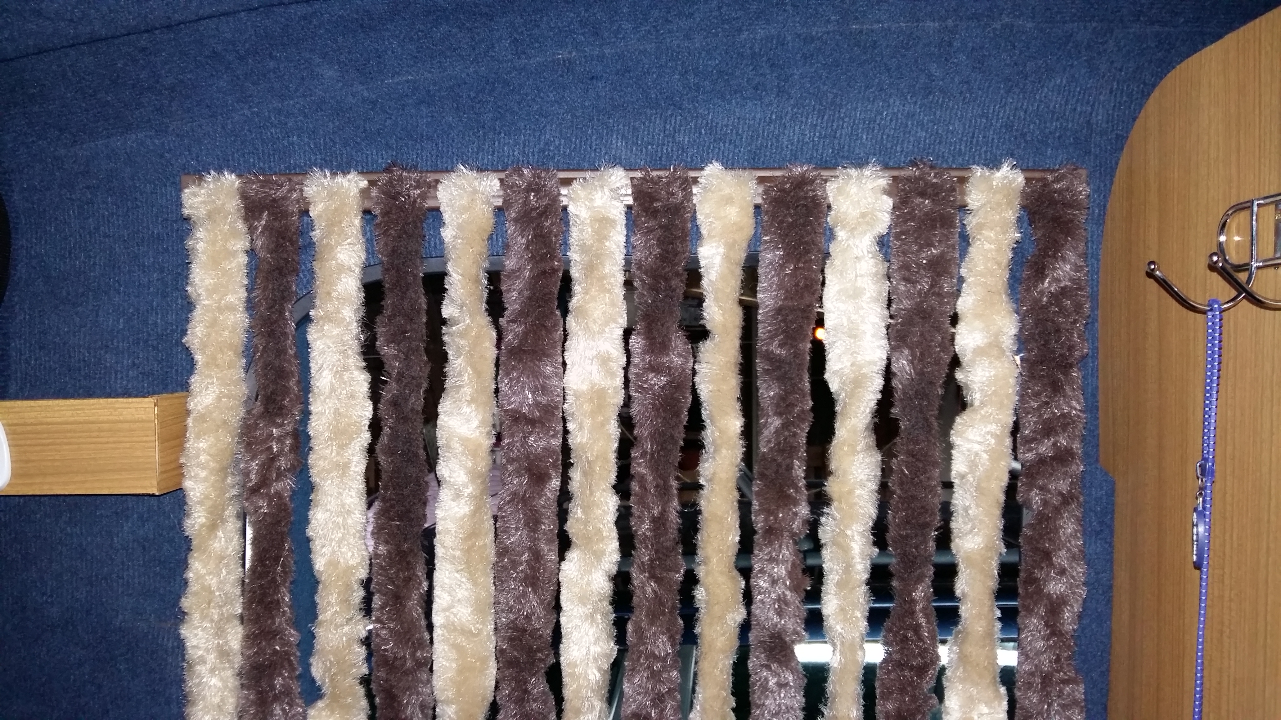

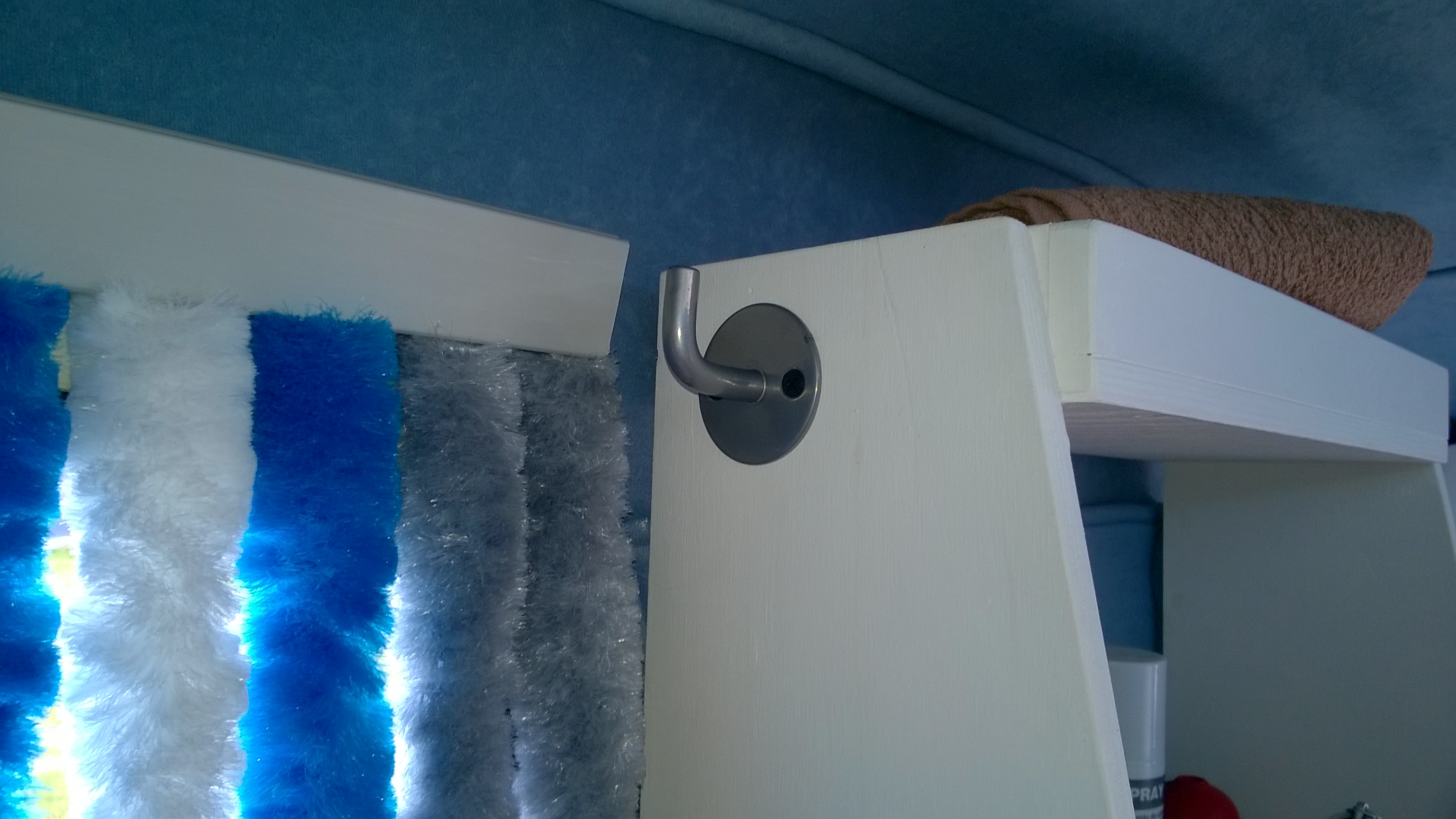

Postautor: DIZZY » środa, 11 lip 2018, 17:28
Wkrętów nie widać, no są wkręcane od zewnątrz i nie na wylot szyny od kotków.
Całość jest ponad framugą.

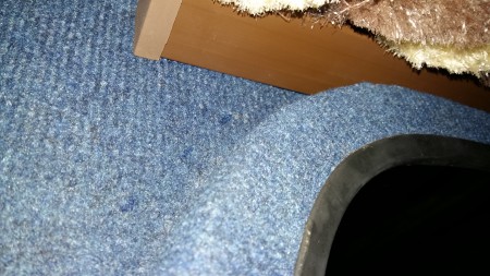

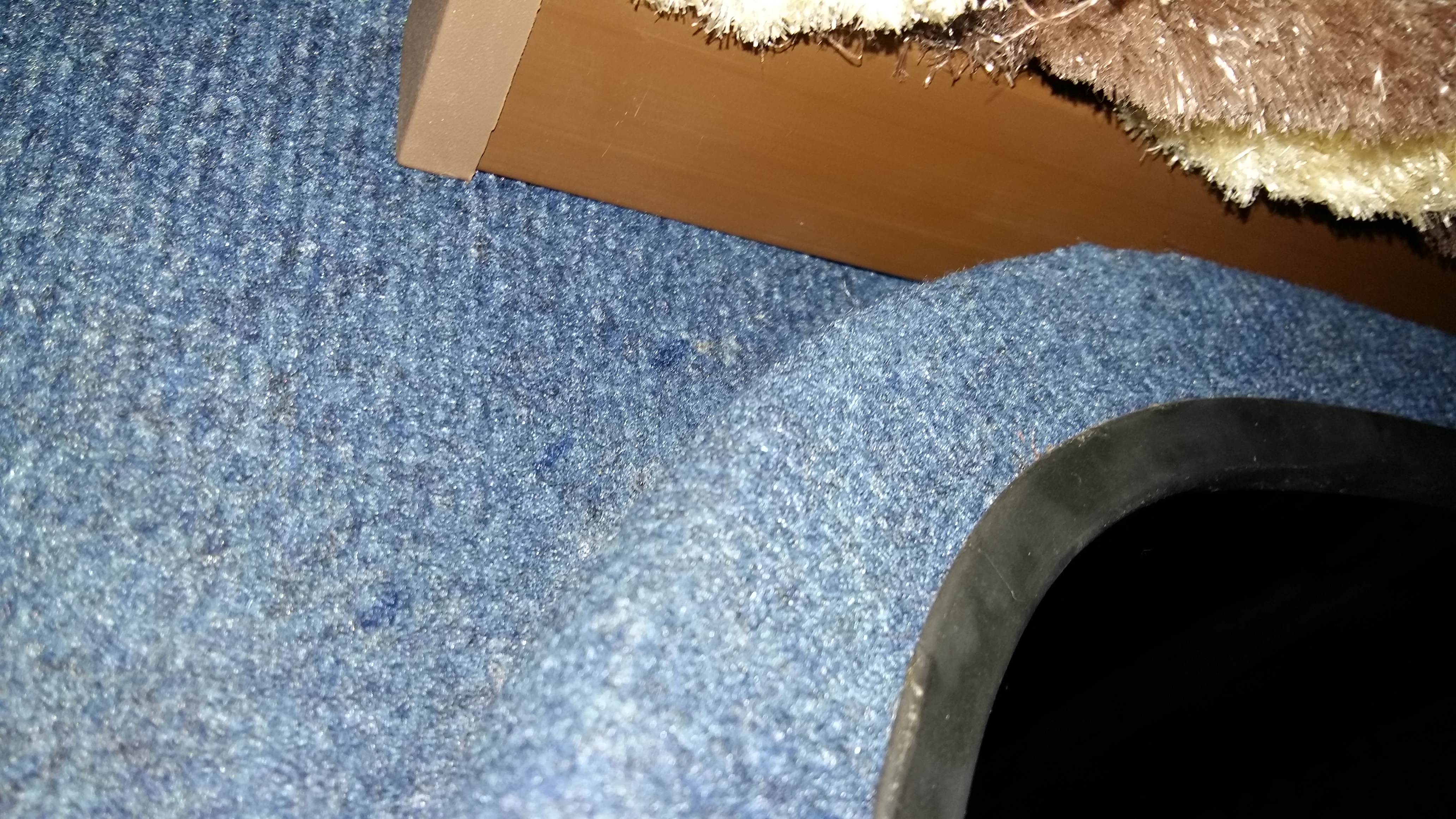

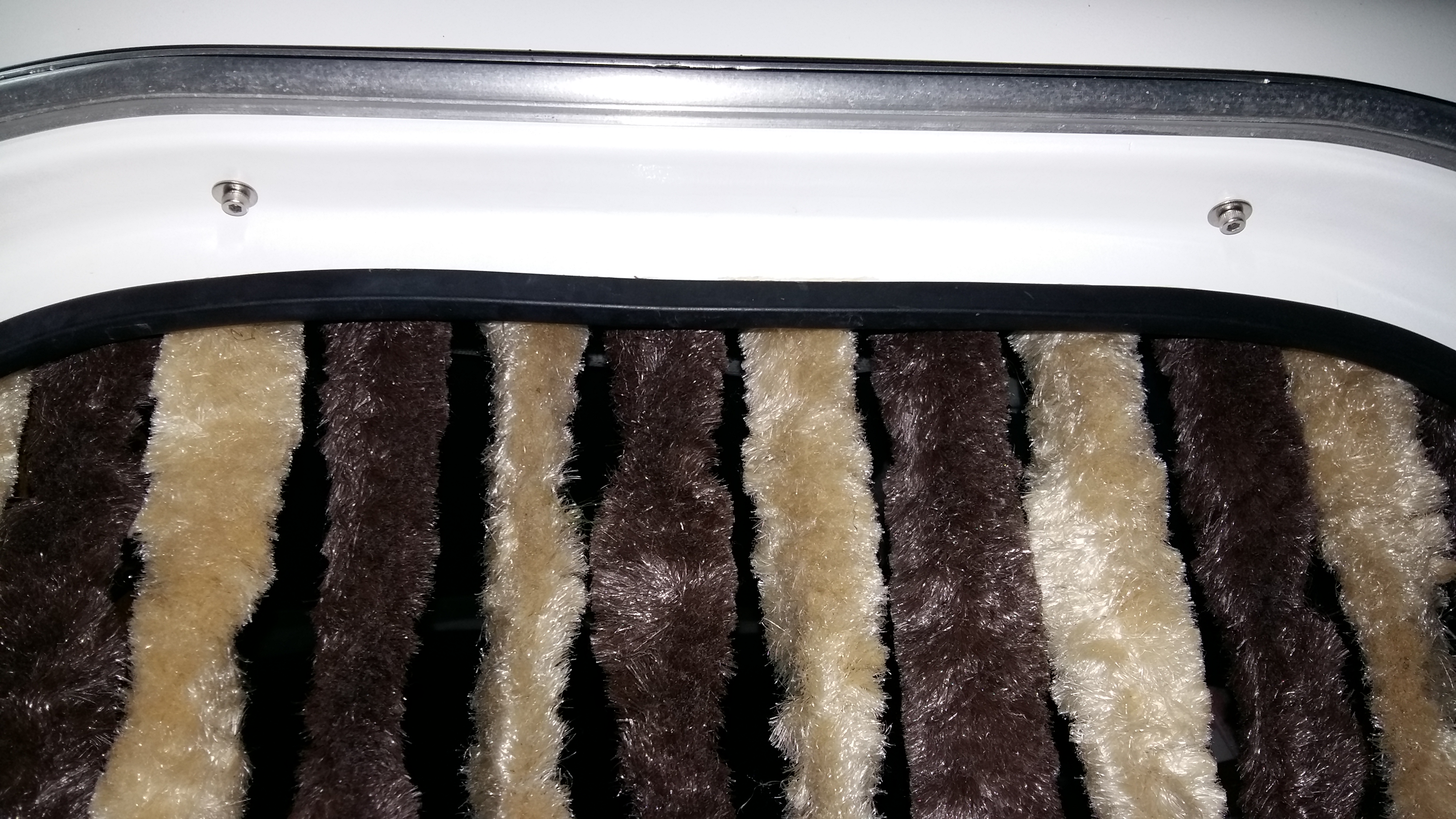

Postautor: tomcat » środa, 11 lip 2018, 19:46
Ja właśnie przed chwilą skończyłem montować kotki w zapiekance.Nie były początkowo planowane więc podczas remontu też nie wlaminowalem listwy.
Jednak żona zażyczyła sobie taki gadżet no i cóż było robić :?
Poszedłem na łatwiznę i szersza strone listwy mocującej oparłem od wewnatrz na framudze.Po przymiarce nawiercilem otwory w górnej części framugi na wylot oraz w listwie mocującej kotki.Calosc skręciłem śrubami nierdzewnymi; potem maskownica i gotowe ;)
