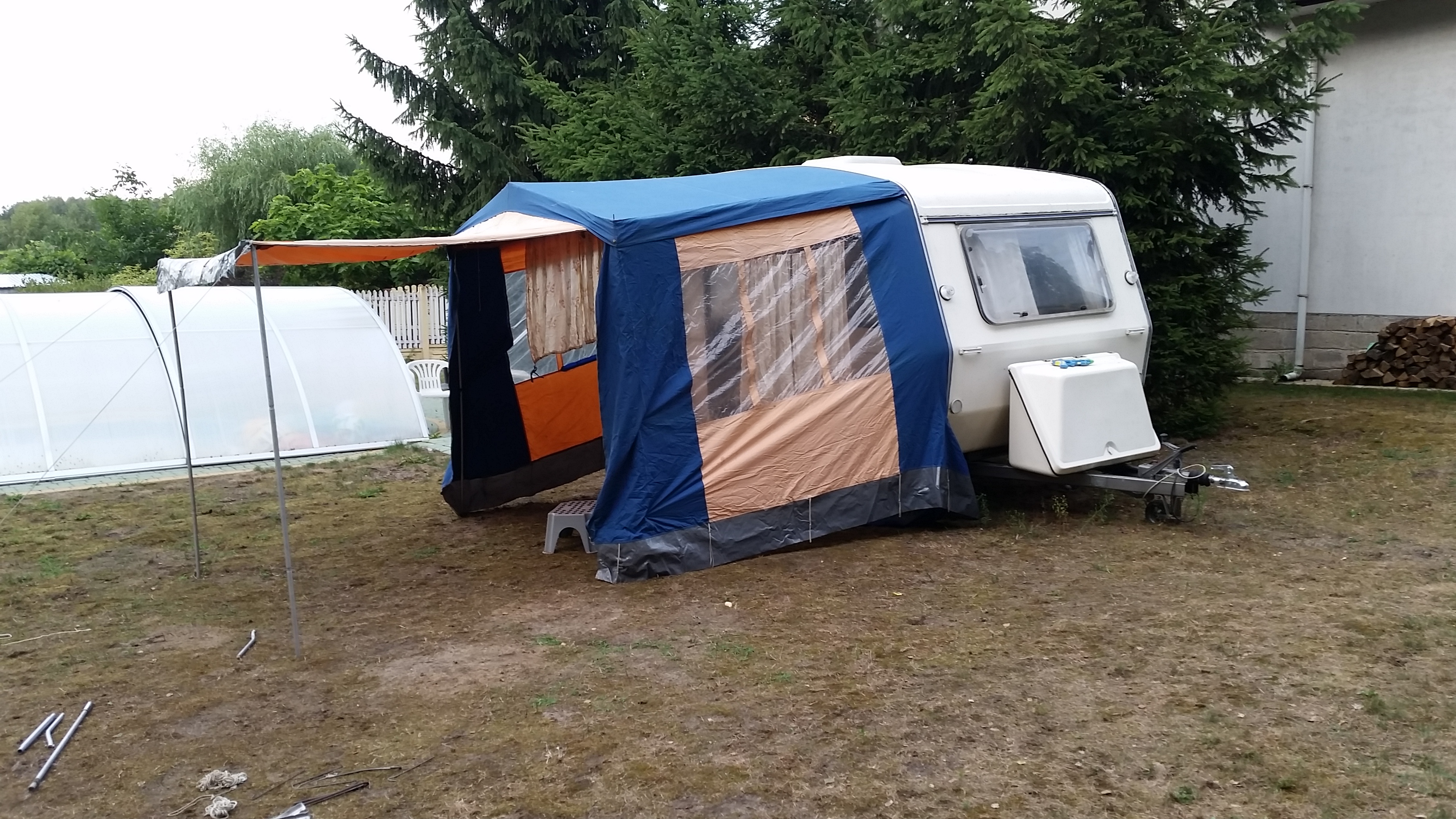

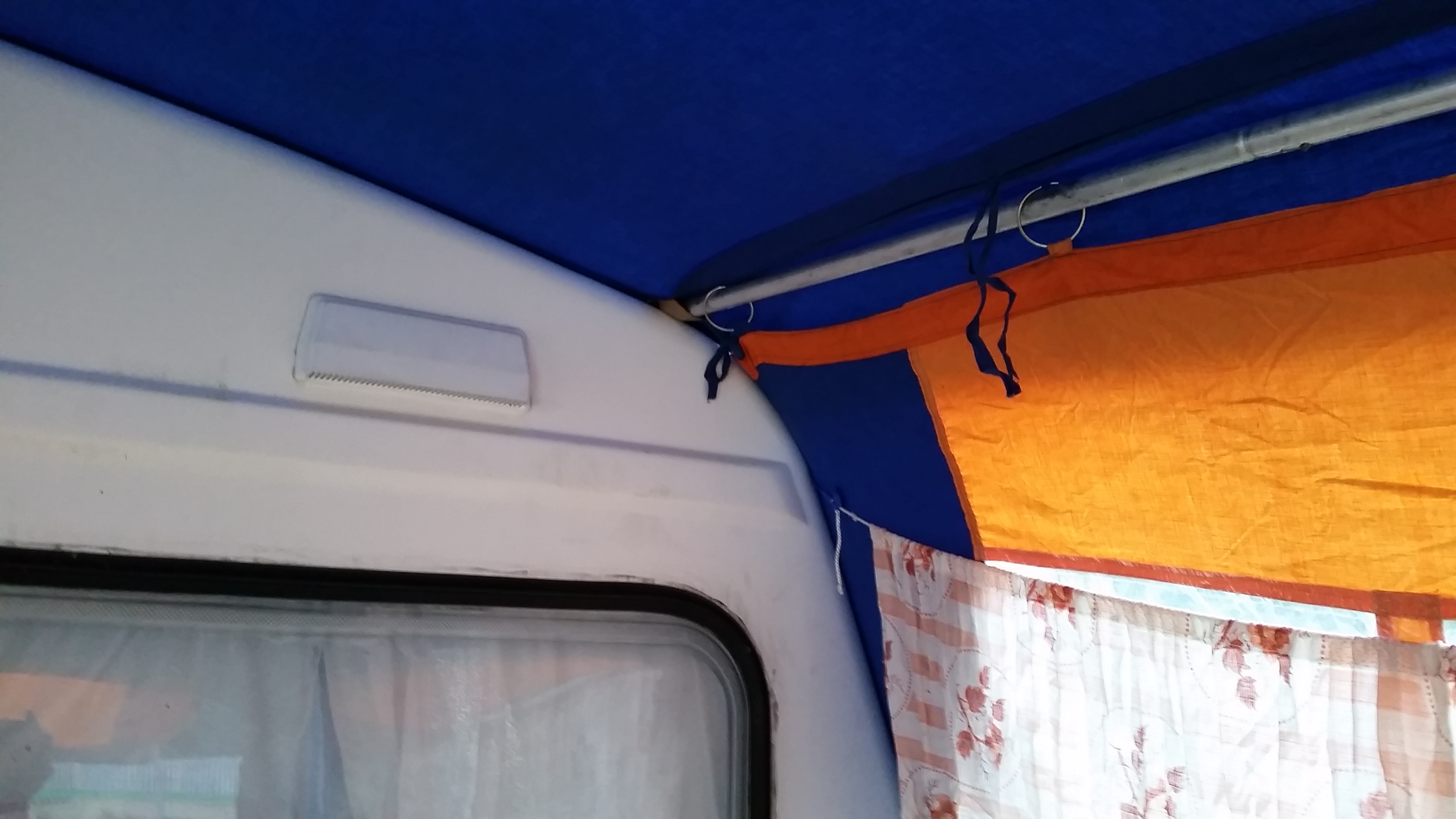

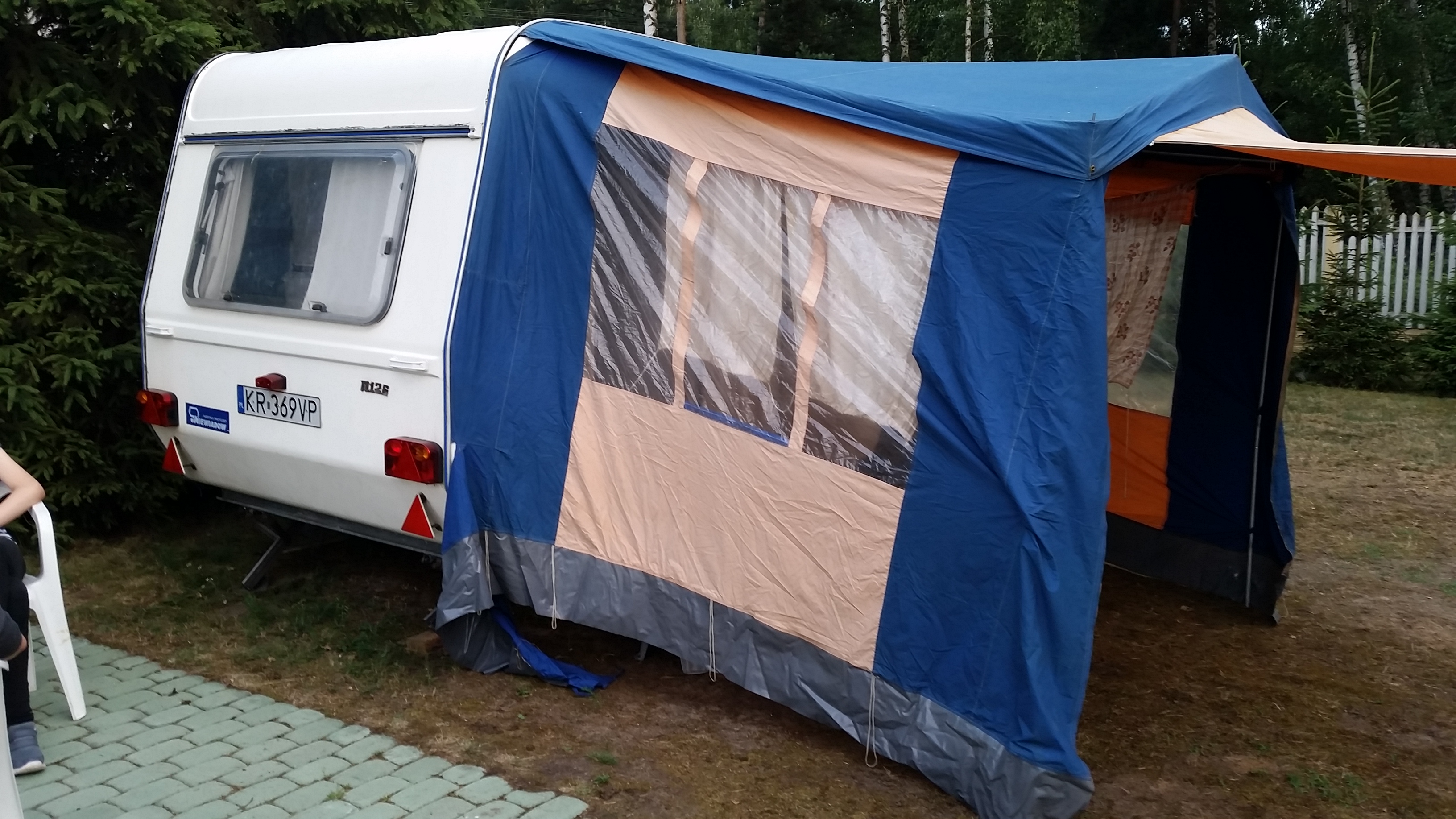

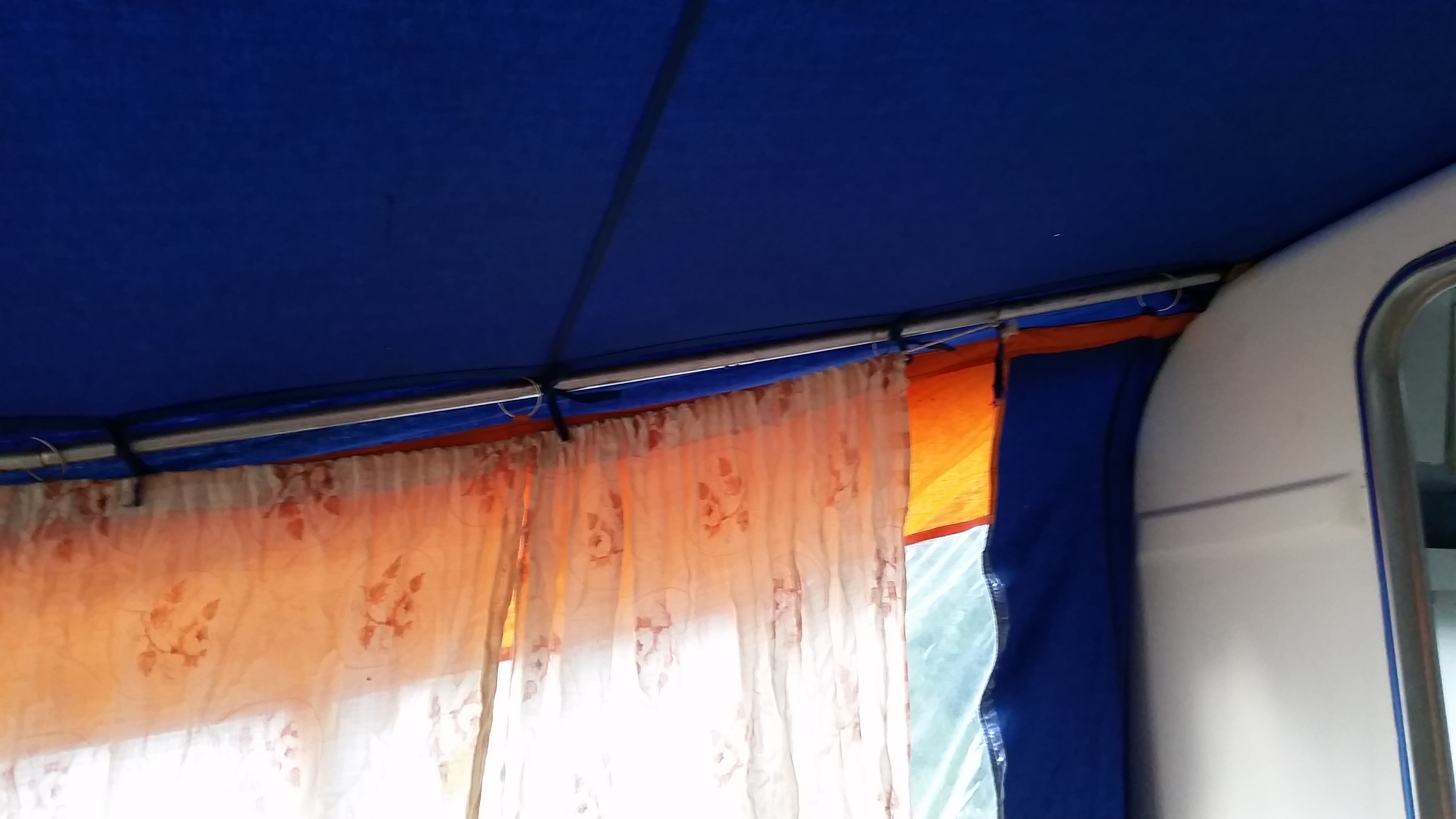

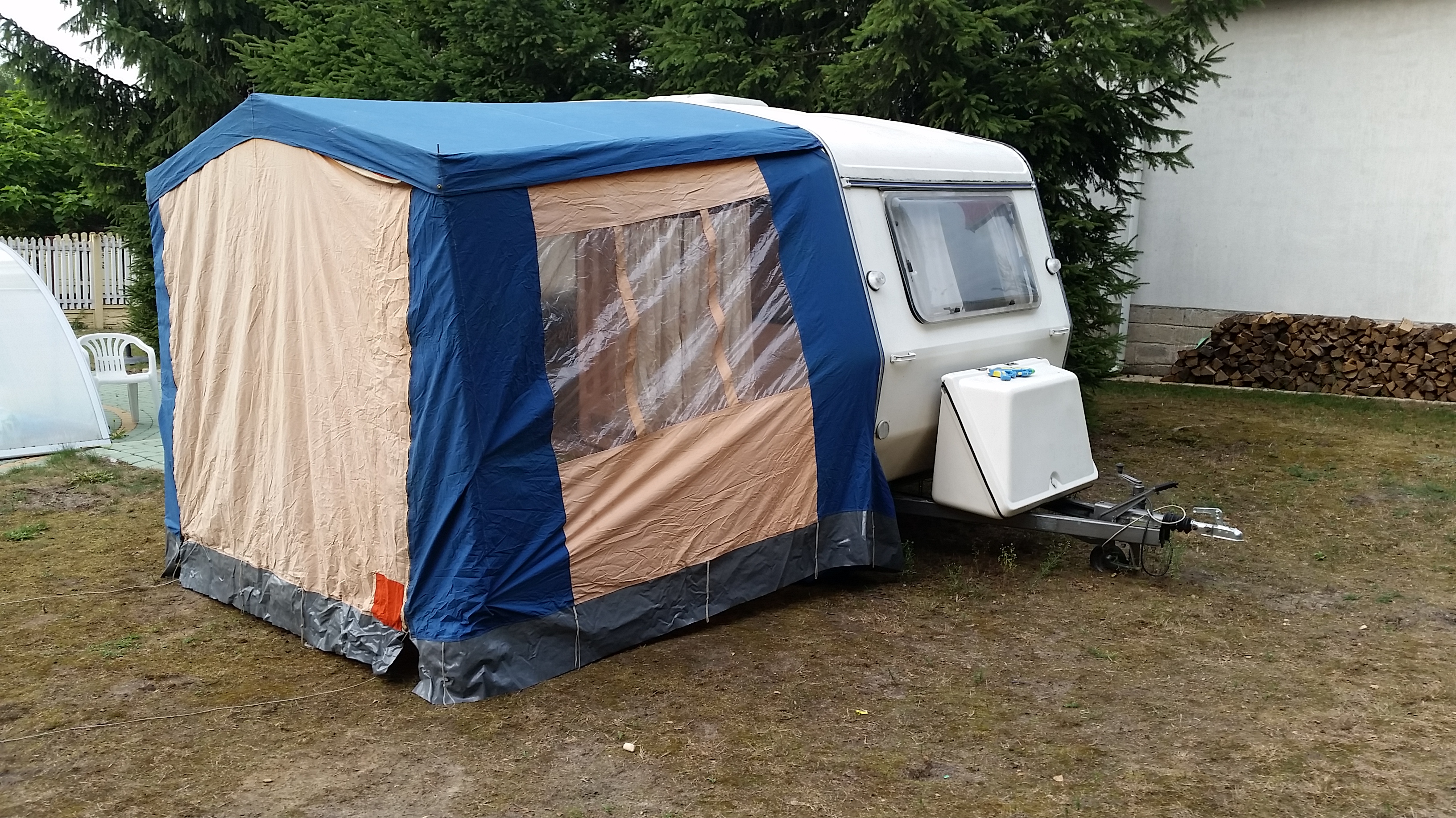

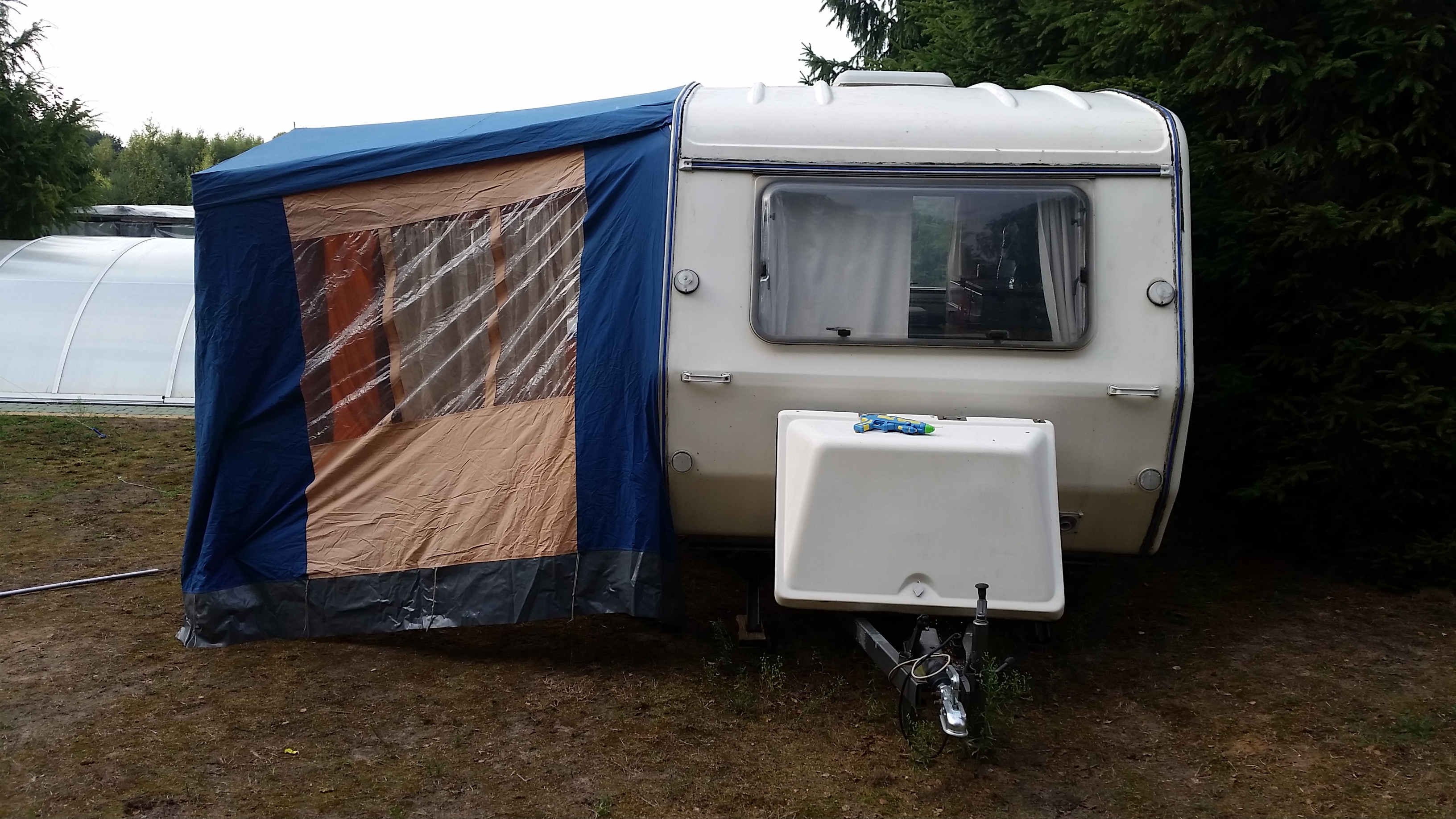

proszę o pomoc. dwa lata temu kupiłem przedsionek, a rok temu go przymierzyłem. efekt jak na zdjęciach. ze sprzedawcą kontakt się urwał. przedsionek miał być do przyczepy n126n i chyba 126e. ja posiadam przyczepę 126n. i teraz pytanie czy to ja go źle zamontowałem czy zostałem oszukany? jeżeli to nie jest do mojej przyczepy to muszę go sprzedać. proszę wtedy o informację do jakiego to jest modelu?

To jest przedsionek do n126e/d , zapiekanka jest niższa i ma inny ksztalt dlatego Ci nie pasuje...

Ostatecznie można doszyć dłuższe fartuchy na dole, wstawić dłuższe rurki podporowe z przodu i nie będzie żle
Jak kupiłem swoja cepkę (N), to też miałem przedsionek od "e" i problemem było chodzenie do przyczepy na skos, bo drzwi przedsionka były po drugiej stronie. I mimo, że miał bardzo nieprzemakalny/gumowany dach, to musiałem odsprzedać. Tutaj masz podnoszoną całą ścianę, więc może warto się pobawić. A jak jeszcze doszyjesz jakieś rzepy po bokach dachu/ściany (fot. 1 i 4) i dołożysz ścianki, to masz przedłużony domek
