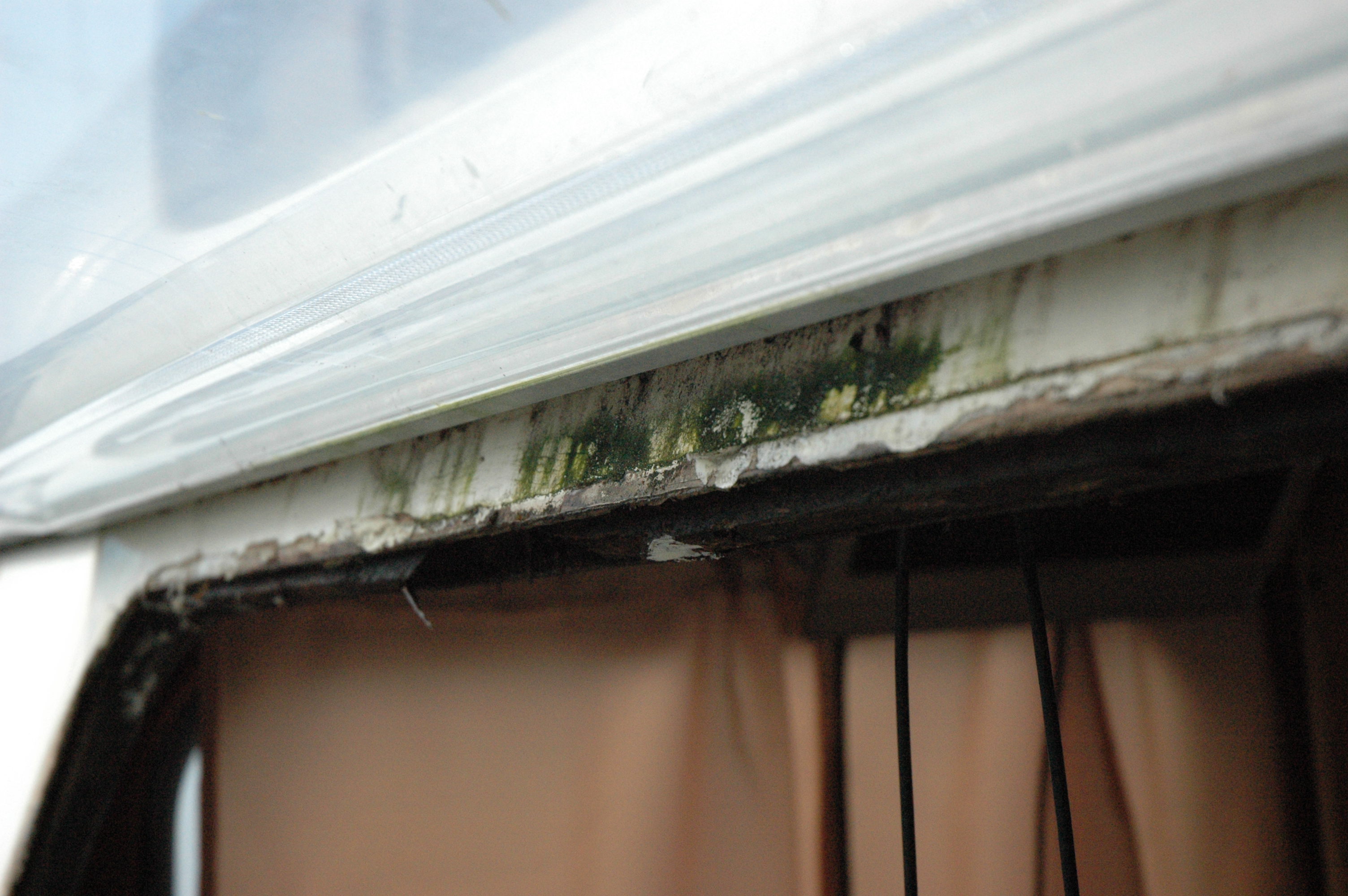

z takich większych awarii to okazalo się że ciekło spod uszczelki dużego okna. miałem drugą na wymianę więc zdjąłem uszczelkę i okazało się, że... zeszła z częścią listwy do której była przykręcona.
po większych oględzinach okazało się, że woda ciekła spod listwy na której było okno. wciekało pod uszczelkę, pod spodem spływało i wyciekało dołem.
więc wszystko trzeba bylo zdjąć, i odbudować ramę od nowa.
później zabrałem się za listwę nad oknem. odkręcenie wkrętów było nie lada wyczynem. pierwsze dwa w 20 min. reszta jakoś poszła. wkręty wyglądały jak z jakiegoś wykopaliska.
odkręciłem przeczyściłem i uszczelniłem silikonem. i przykręciłem na nowe wkręty.
uszczelka tez wymieniona. uszczelniona silikonem

odświeże trochę temat. wyjazd w zeszłym roku się udał. ale po wyjeździe kompletnie nie było czasu na nic. przyczepka przezimowała. trochę jedno okno zaczęło przeciekać, a że lato za pasem, to trzeba się wziąć do pracy. na początek, chciałem wymieć światła i drugą cześć podłogi. okazało się że jak zdrugiej strony zaciekało, to podłoga także nadaje isę do wymiany. wywaliłem wszystko, zerwałem, podłogę i wziąłem się do wymiany uszczelki w oknie. zdjąłem też okno z szyną, żeby ją także uszczelnić. okazało się, że pod spodem trzeba trochę zaszpachlować, pomalować i pouszczelniać. lampy tylne tez wymieniłem. miałem trochę zabawy z kablami. wszystko stare zaśniedziałe... masakra. przy okazji zauważyłem, że kable od instalacji 12v są w takim stanie, że miejscami są gołe druty. także do wymiany.

Ja się tylko tym silikonem martwię, nie wiem co tam wypisuja na etykiecie - moze do kuchni się nadaje... kup uszczelniacz dekarski, będzie 100x lepszy,
