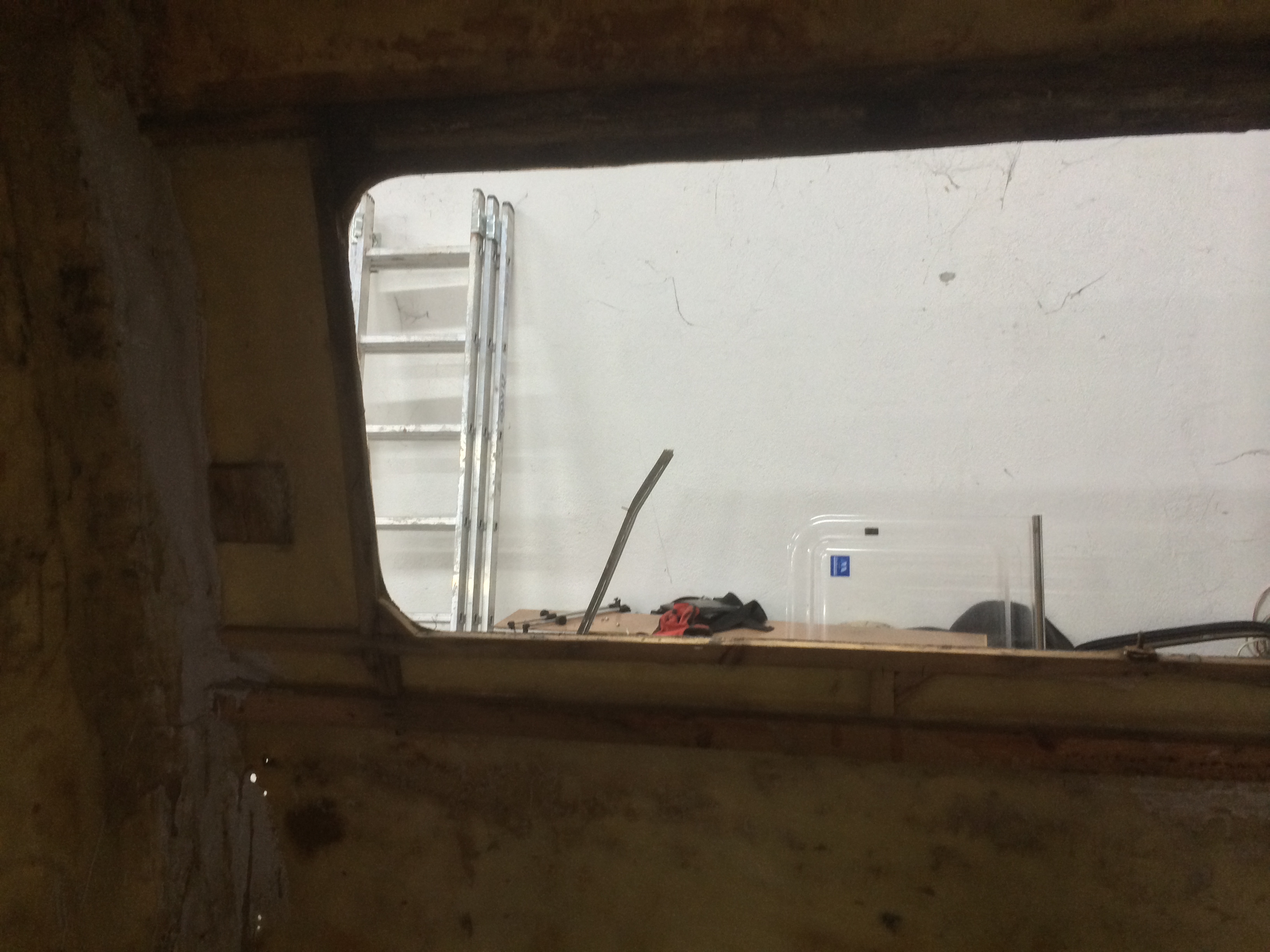

Prace po świętach ruszyły :) dzisiaj zdemontowałem okno przednie i tylne oraz zgniłe ramy okienne oraz daszek.Jutro ruszam i będą usuwane listwy aluminiowe .

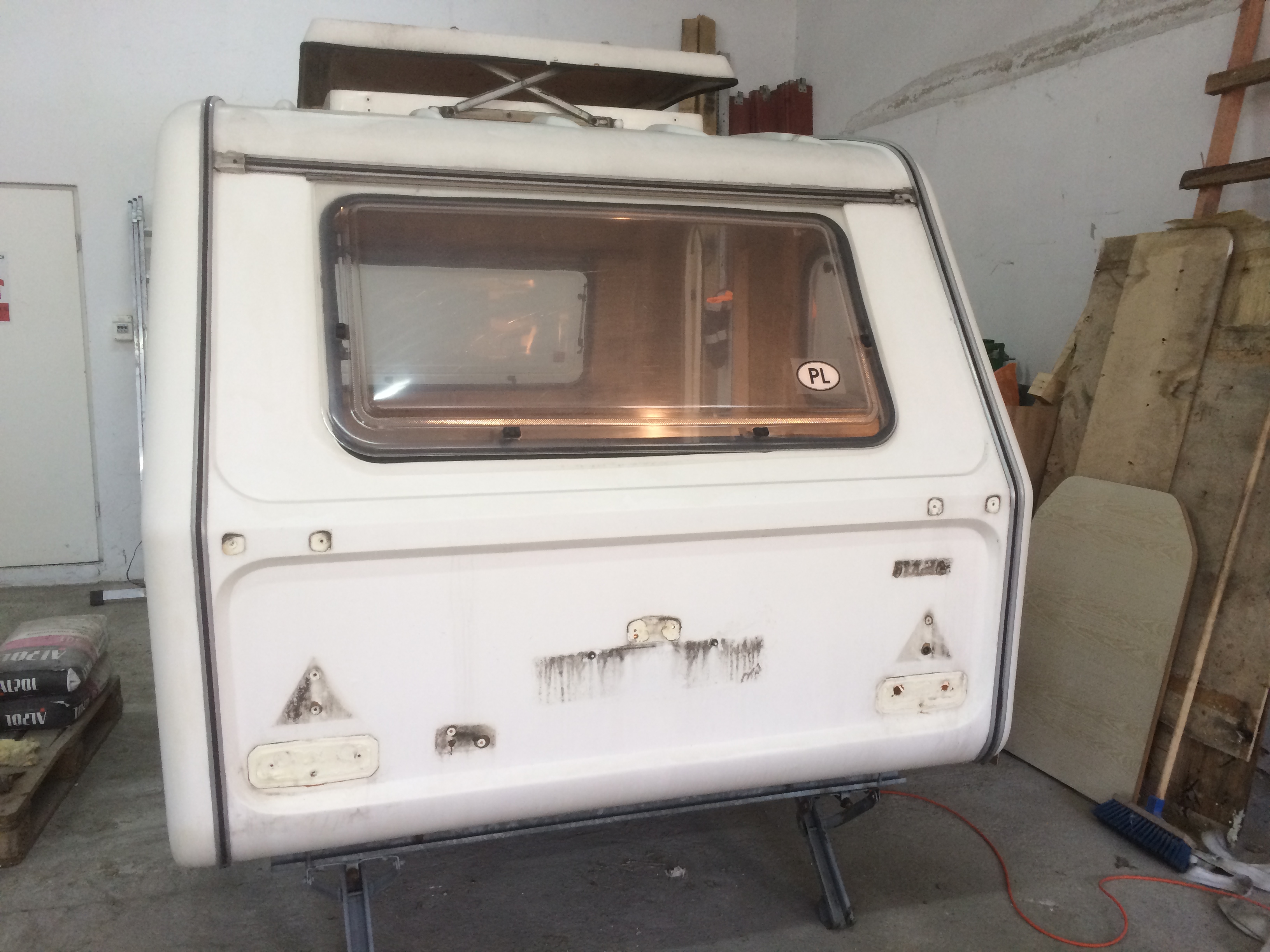

Więc dalszy ciąg prac ,dzisiaj zdemontowałem budę zajeło mi to około 1,5 godziny .Znalazłem kilka pęknięć i dziur .
