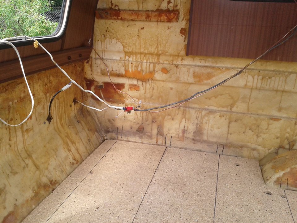

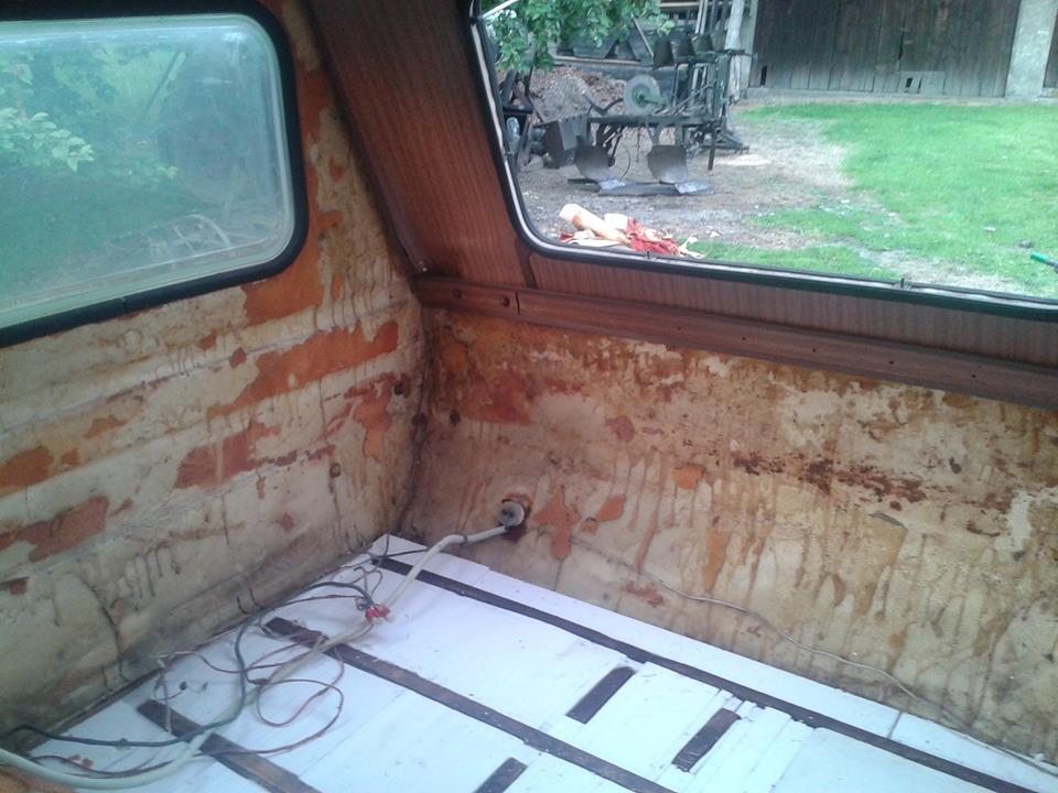

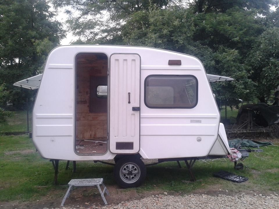

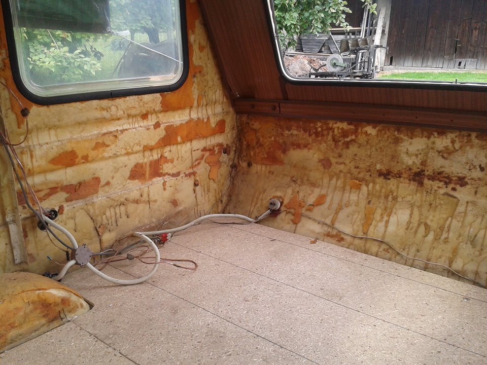

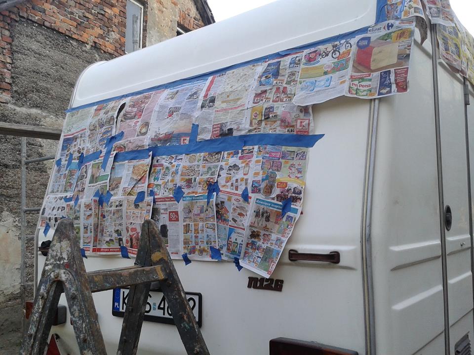

-Nasz zakup Niewiadów 126n w środku masakra więc ...remoncik:) :D

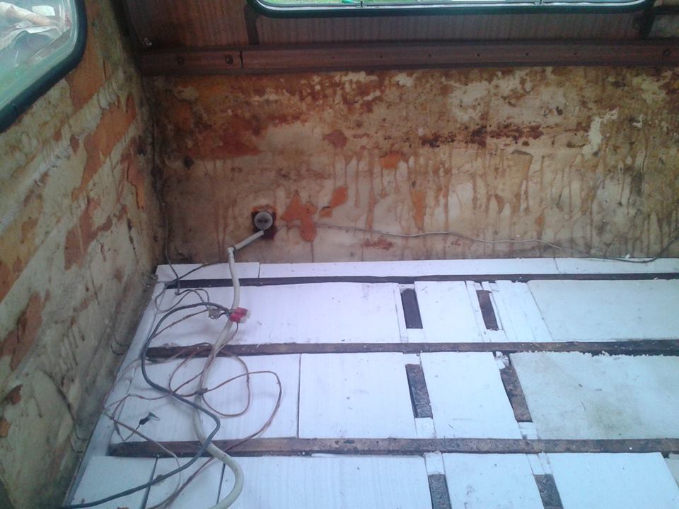

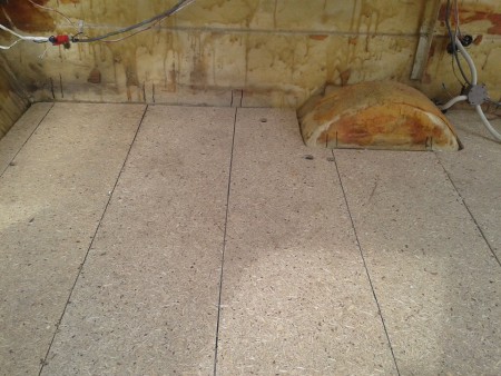

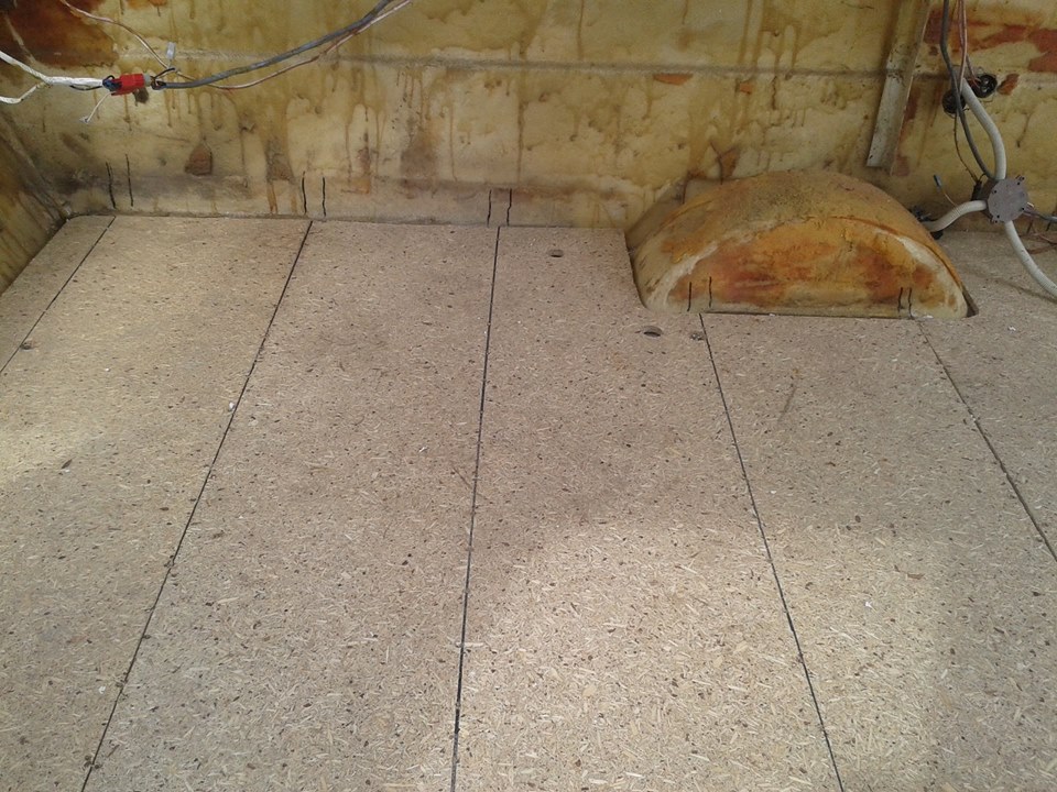

więc zaczynamy od wypierdzielenia wszystkiego co w srodku i ocieplamy podłoge
Następnie Daliśmy nową płyte w dwóch kawałkach bo w całości nie wlezie hihi
następnie żywicą uszczelniamy wszystkie widoczne śruby prześwitki itd.

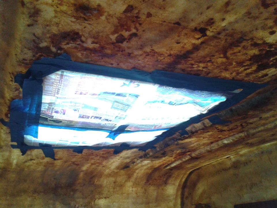

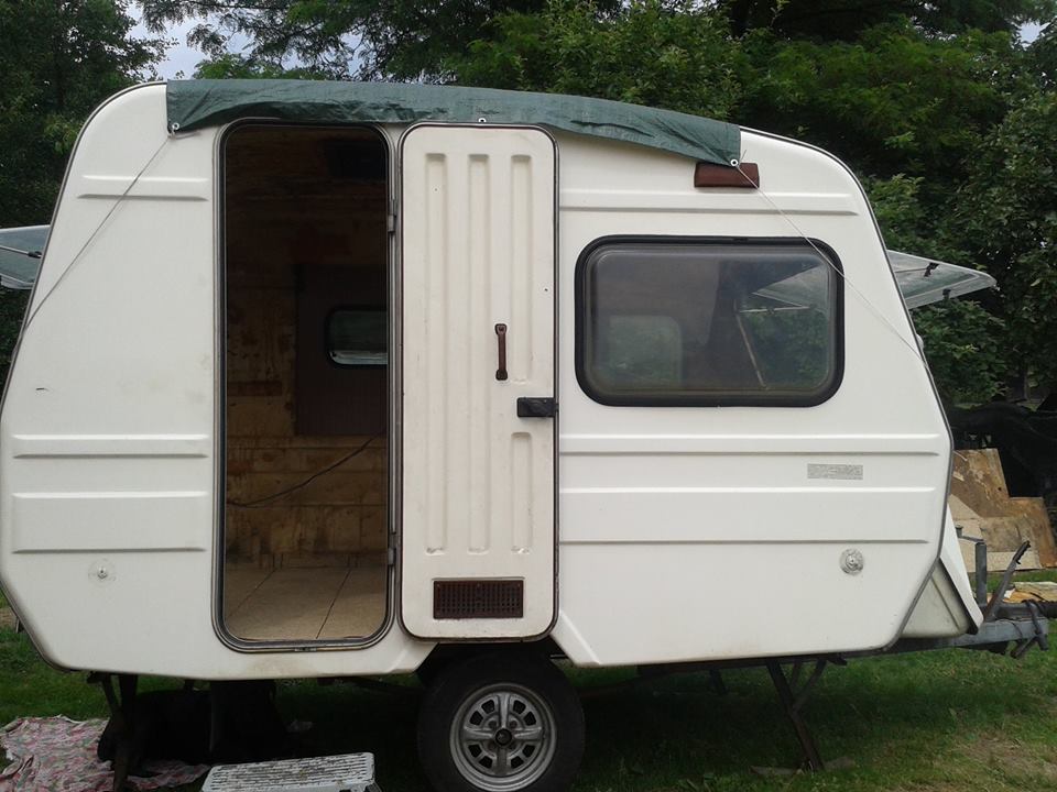

tu gazetami zatkane wszystkie okna i przystępować bedziemy do malowania dachu najważniejszego elementu w przyczepie by nigdy nie przeciekał:)

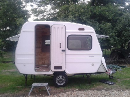

byrdziola pisze:-Nasz zakup Niewiadów 126n w środku masakra więc ...remoncik:) :D
tak to wygladało z zewnątrz

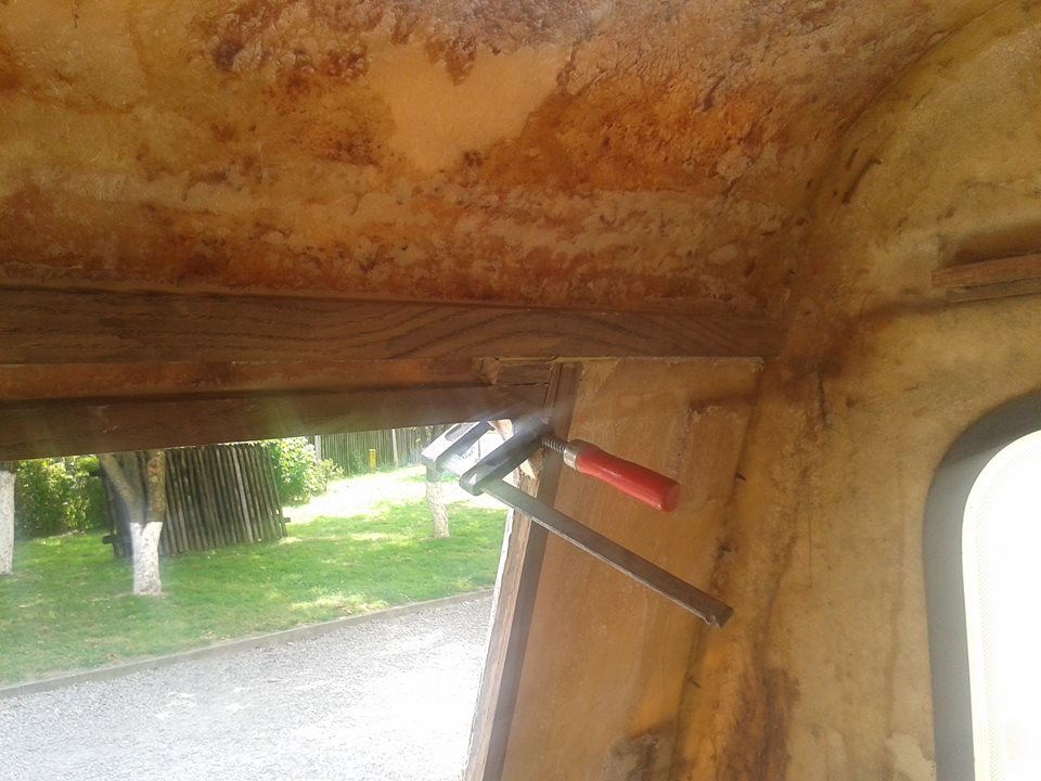

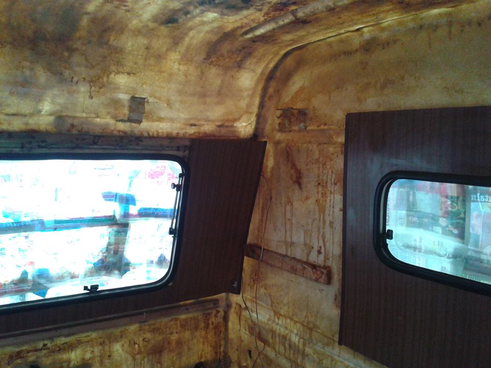

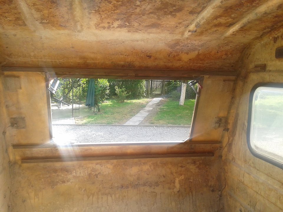

dębowe deseczki wymienilismy koło okien były totalnie zgnite i przeciekał
prawie gotowe.....okienko

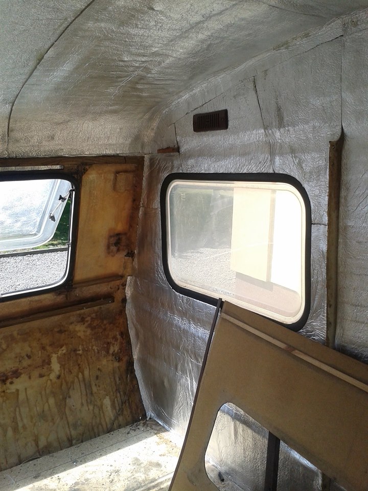

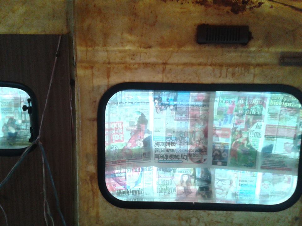

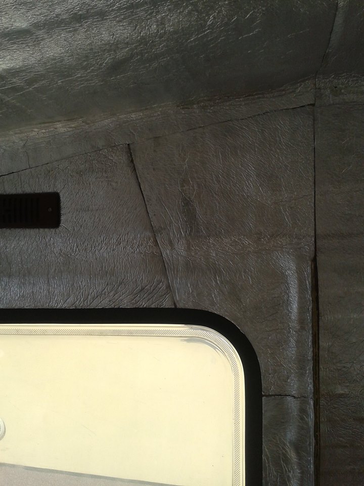

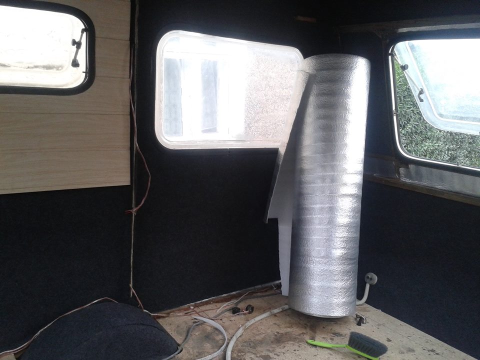

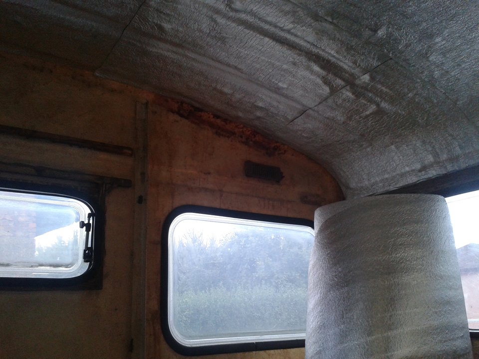

teraz możemy zacząć ocieplać ściany i sufit użyliśmy do tego ekranu za grzejnikowego piątki ponieważ trzyma ciepło jak zimno na polu i odwrotnie chłodzi gdy na polu upał
to specjalna farba która uszczelnia i robi mikro powłoke by nic nie przeciekało w przyszłosci do tego był też utwardzacz zobaczycie go w dalszych zdjęciach
utwardzacz

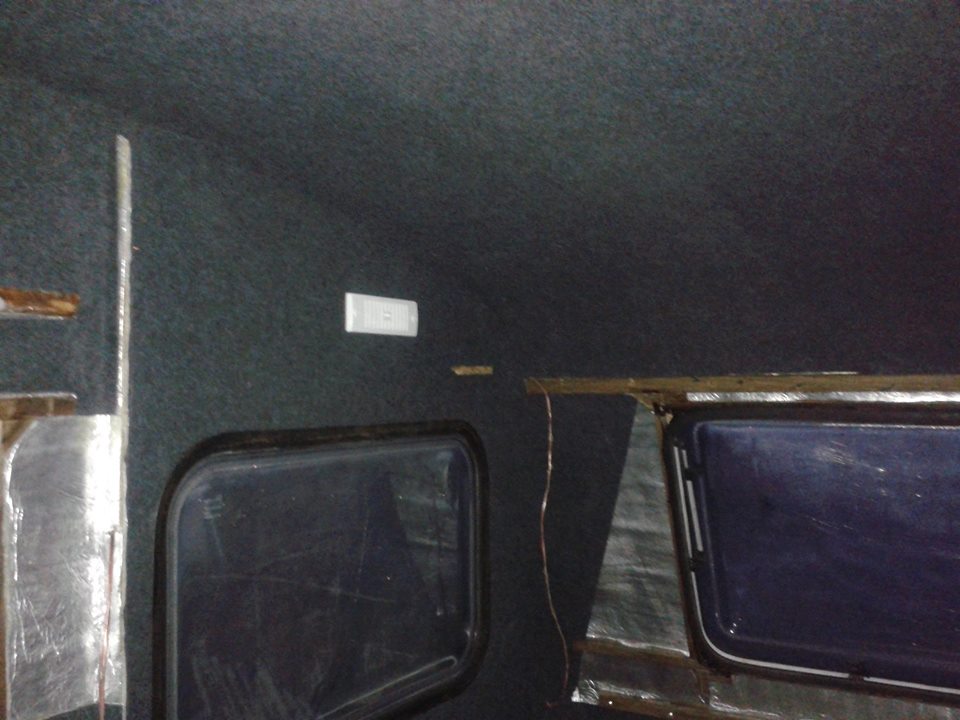

końcówka ocieplania następnie czekaliśmy aż wszystko wyschnie aha wszystko kleiliśmy klejem BONATERM do klejenia pędzlem

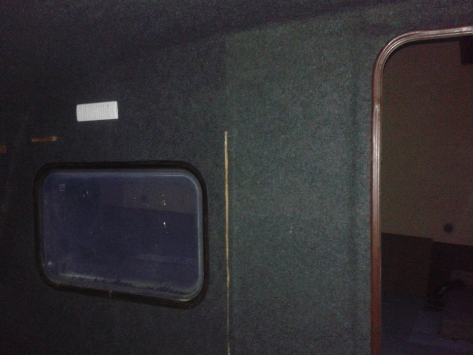

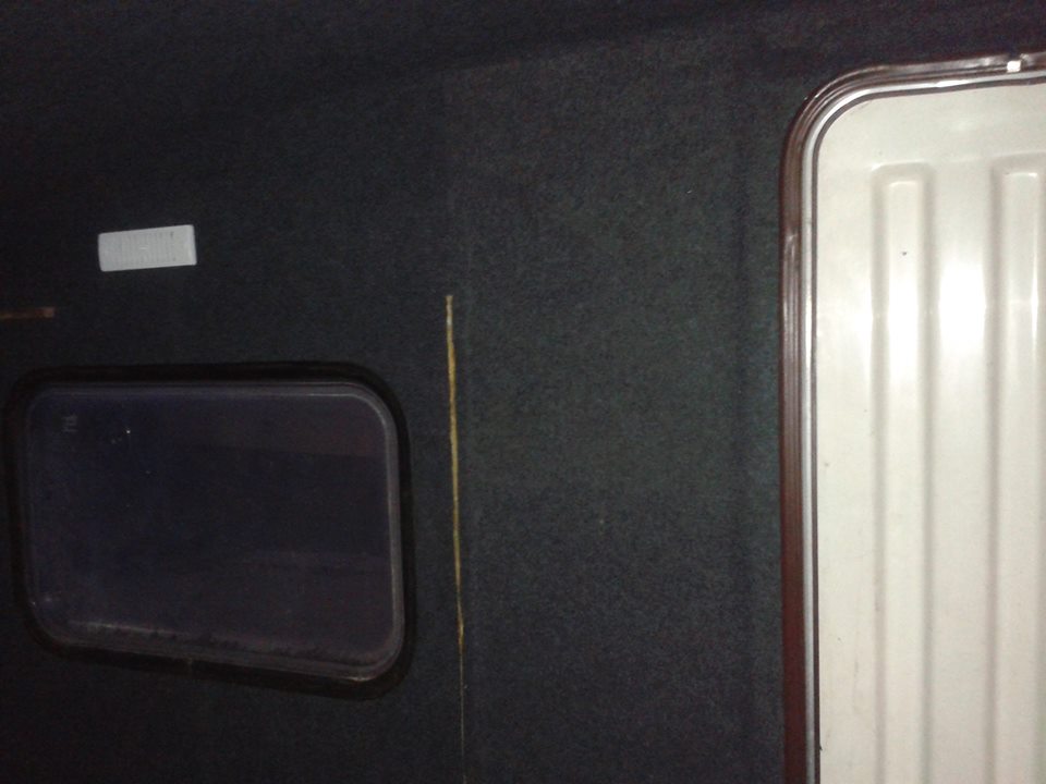

tu już wykładzina zwykła przemysłowa za 5zł metr kupiona w leroy merlin

ciąg dalszy remontu
Agniecha
byrdziola
Posty: 6
Rejestracja: piątek, 21 sie 2015, 23:46
Re: Remont Agniechy i Andrzeja N126n
Postautor: byrdziola » niedziela, 25 paź 2015, 19:06
Tak trwał dalszy ciąg remontu naszej Niewiadów
Tu zastanawialiśmy się czy okleić drzwi???
ale to poszło na dalszy plan:)

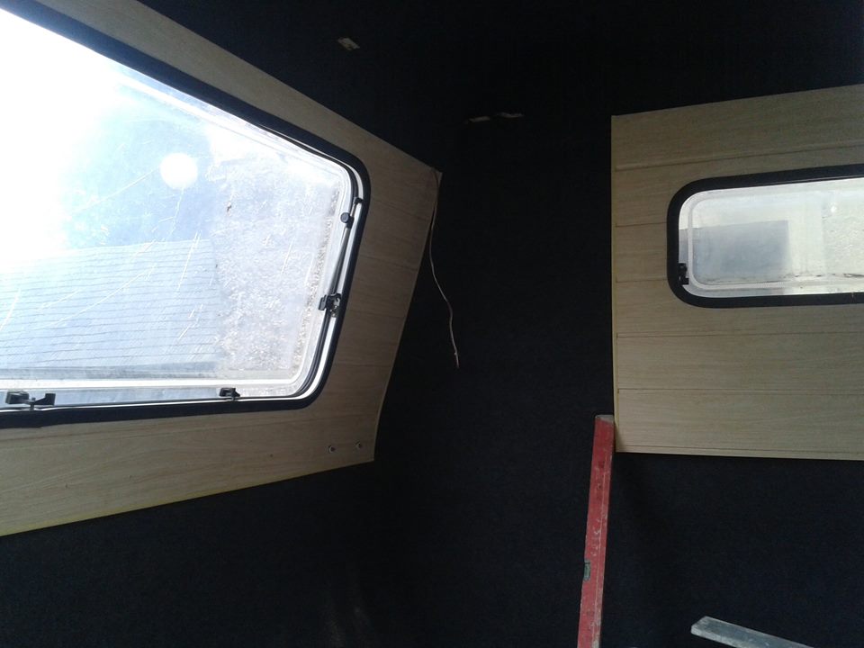

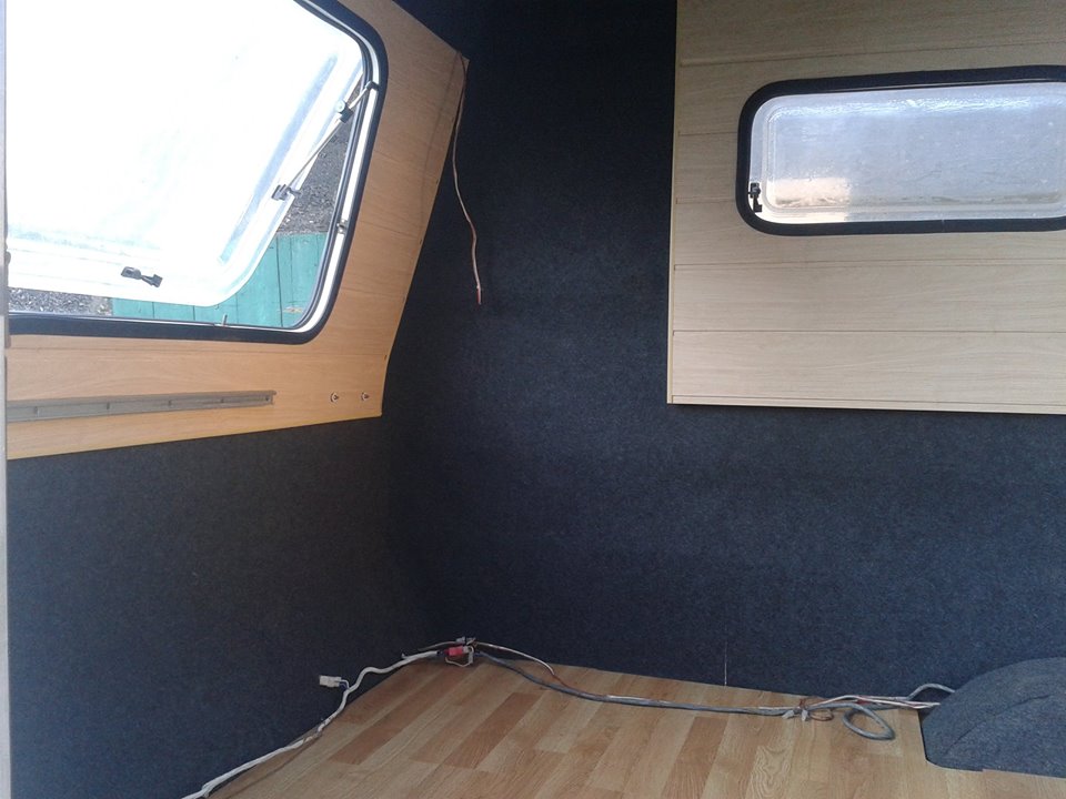

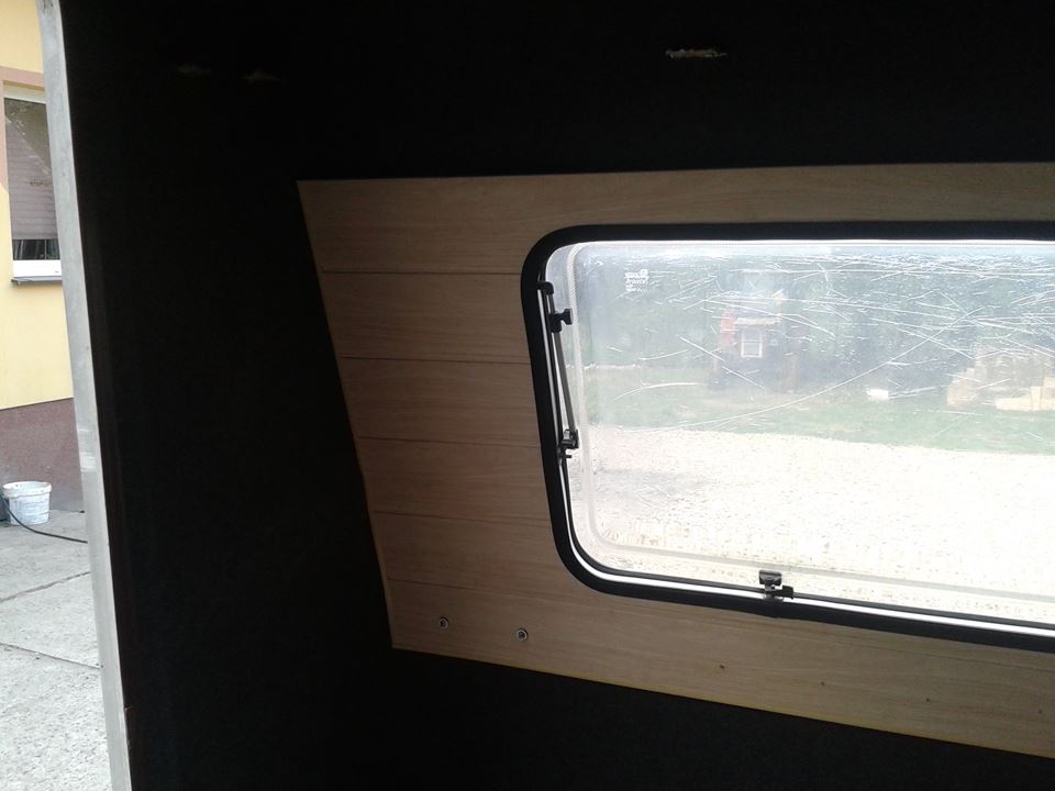

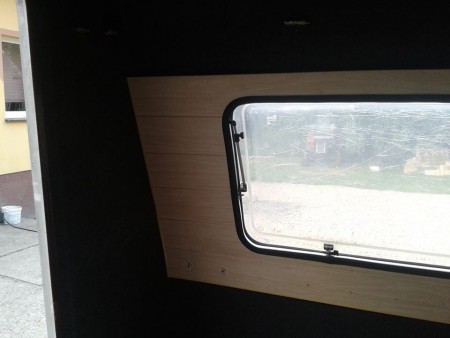

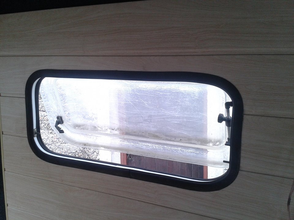

następnie koło okien otwieranych postanowiliśmy nie kupować dykt tylko panele drewniane w CASTORAMIE
tak wygląda okienko z bliska moim zdaniem panele prezentują się świetnie

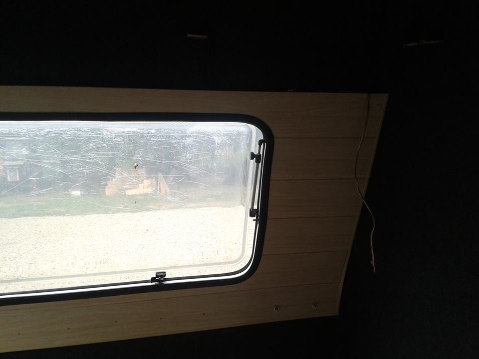

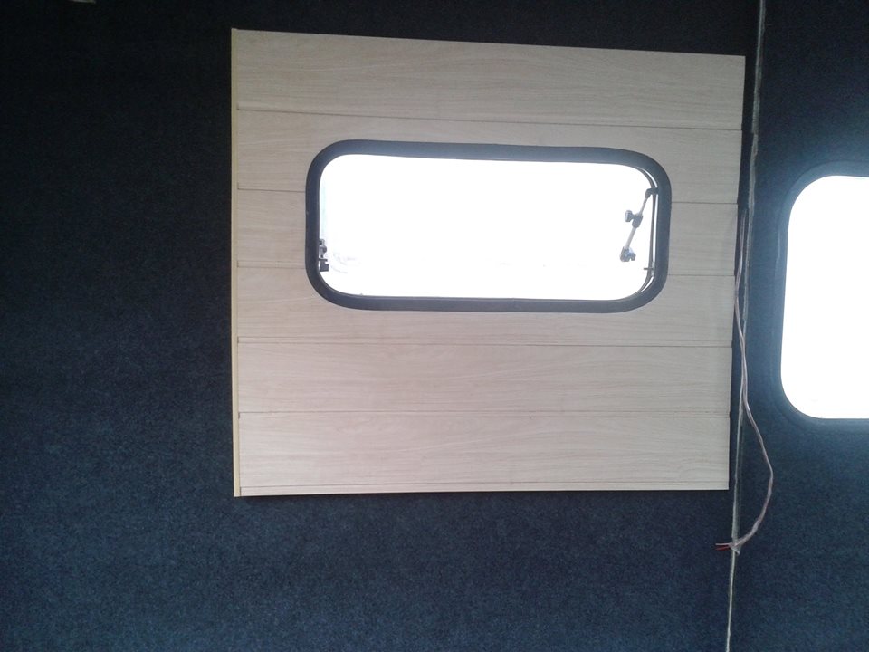

zostały również wymienione wszystkie elementy typu rączki wentylecje światła uszczelki okien i wszystkie kliny i dachowe i okienne dla nas to priorytet by nie ciekło
a to już duze okna obite panelami

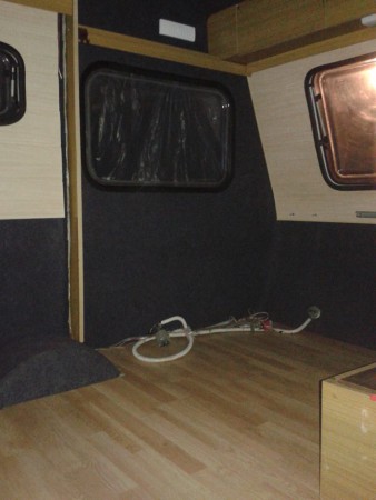

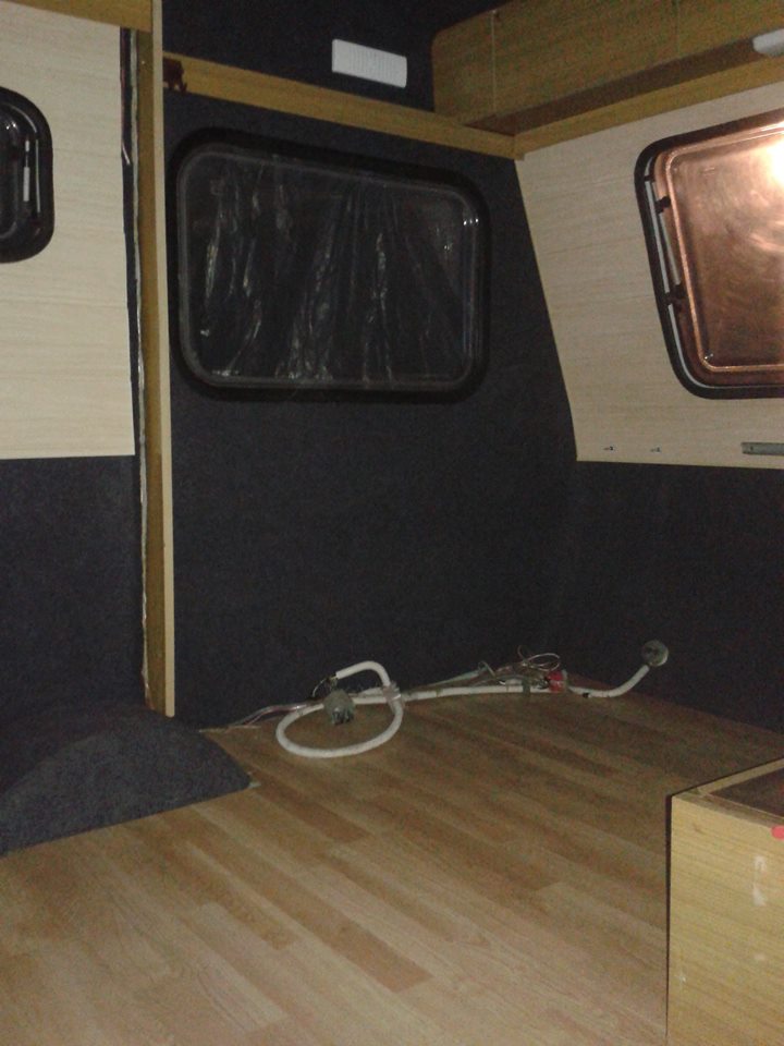

tu braliśmy się za sprzątanie bo trzeba by jakaś podłogę zrobić ...zdecydowaliśmy się na panele
i zrobione
Postautor: CornBlumenBlau » niedziela, 25 paź 2015, 19:32
Panele są super poza wagą i nasiąkliwością w razie draki, ale wygladają naprawdę ładnie.
2025: 40 / 1514 km
Benior
Posty: 1857
Postautor: Benior » niedziela, 25 paź 2015, 19:48
Jeszcze raz bo mi się usunęło .....
Panele jak Maciek pisze chłoną wodę ale ten paździerz na podłodze jeszcze bardziej.
mr_dywan
Posty: 437
Lokalizacja: Poznań
Postautor: mr_dywan » niedziela, 25 paź 2015, 20:16
Podłoga pływająca w bujającej się przyczepce to raczej nienajlepszy pomysł. Dwie dobre trasy i wszystko się rozjedzie...
Klajster Miasto i Kraj
Posty: 11092
Postautor: reflexes » niedziela, 25 paź 2015, 20:23
Przesadzasz. W swojej miałem też panele i nic się nie rozjeżdżało, a w dwa sezony zrobiliśmy coś koło 5 tyś. km więc można powiedzieć, że przetestowane zostały dobrze. Na domiar złego podłoga wcale nie była pływająca, bo razem z meblami w kilku miejscach została przykręcona do sklejki pod spodem. W sumie poza ich wagą to ja nie miałem zastrzeżeń, z tą nasiąkliwością też nie ma co przesadzać. Dzisiaj jednak tak jak większość położył bym wykładzinę.
Posty: 2093
Postautor: Karolus » poniedziałek, 26 paź 2015, 15:45
No ja miałem panele.... i nigdy więcej.
Może się nie rozchodziły ale pęczniały - tu się coś rozleje, tu wilgoć itp... Na łączeniach za ładnie to nie wyglądało.
Do tego ta waga... Na całą podłogę też kilka dobrych Kg będzie...
Ale jak tu piszą wszyscy łącznie ze mną - każdy robi pod siebie...
