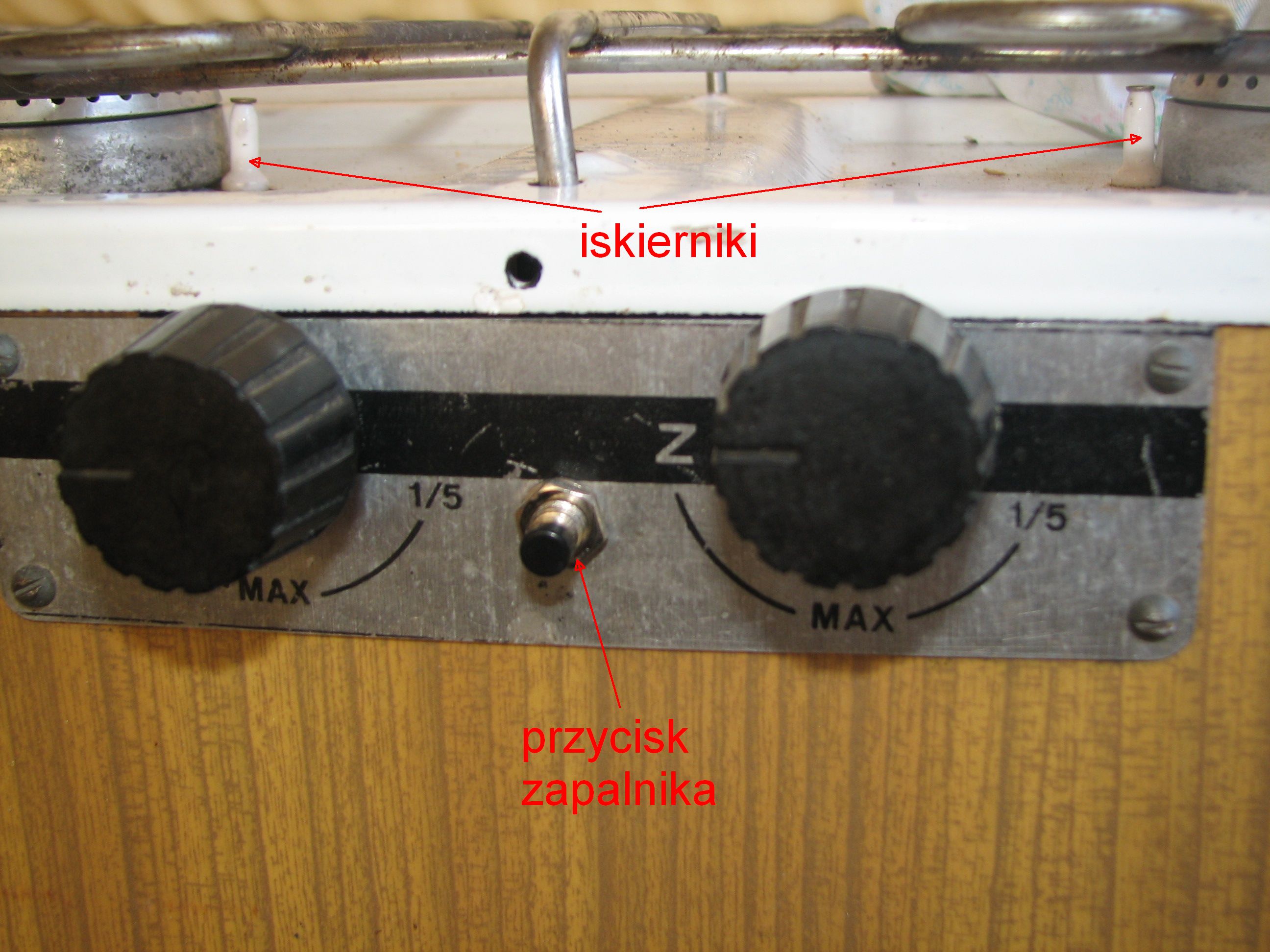

Kilka lat temu postanowiłem uzupełnić kuchnię o elektryczny system zapalający. Wykorzystałem do tego zasilany napięciem 12 V generator wysokiego napięcia. Element ten jest do nabycia w firmie TME jako generator WN MIFLEX W09-2A. Kosztuje ok. 25 zł. Widoczne na fot. 1 i 2 iskierniki pochodzą od domowych kuchenek gazowych. Nabyłem je wraz z przewodami wysokiego napięcia i sprężynami mocującymi ( widać je na fot.1). Końcówki przewodów pasują do wyjść wysokiego napięcia generatora. Nieco problemów miałem z wywierceniem otworów pod iskierniki w emaliowanej płycie kuchenki. Najpierw w miejscu otworu usunąłem emalię za pomocą Drehmelopodobnej szlifierki, a potem już bez problemu dało się wywiercić zwykłym wiertłem. Generator zasilany jest z instalacji 12 V przyczepy i włączany przyciskiem umieszczonym pomiędzy pokrętłami zaworów. (fot. 5)
Fot. 5 Umieszczenie przycisku zapalnika
Eksploatacja wykazała, że zbudowana przeze mnie kuchenka ma nieco większą wydajność od niewiadowskiej, gotuje w krótszym czasie. Okupione jest to zapewne nieco większym zużyciem gazu, choć tego akurat nie mierzyłem. Zapalnik elektryczny działa niezawodnie, wreszcie nie trzeba mordować się z zapałkami lub wiecznie szukać zapalarki. Jeśli któregoś z Kolegów zainteresuje ten temat, chętnie podzielę się moimi doświadczeniami w tym zakresie.

Odpowiadając na pytanie Maćka opiszę dokładniej konstrukcję elektrycznego zapalania gazu. Może inni Koledzy też z tego skorzystają.
Podstawowym elementem zapalarki jest generator wysokiego napięcia MIFLEX W09-2A. Jest on zasilany napięciem stałym 12V i posiada 2 wyjścia wysokiego napięcia do podłączenia 2 iskierników, czyli może służyć do zapalania gazu w kuchence dwupalnikowej, a więc dokładnie tak, jak nam potrzeba. Generator można nabyć w firmie TME ( http://www.tme.eu) w cenie 23,25 zł + koszty wysyłki.
Jak widać na rysunku, generator posiada 4 końcówki konektorowe. Dwie z nich, opisane "wyjścia wysokiego napięcia" służą do podłączenia przewodów od iskierników przy pomocy końcówek żeńskich 2.8 mm, stanowiących standardowe wyposażenie przewodów. Dwie pozostałe są opisane na obudowie literami L i N i służą do podłączenia zasilania przy pomocy przewodów z końcówkami 6.3 mm. Do końcówki L podłączamy biegun dodatni "+" zasilania 12V, a do końcówki N biegun ujemny "-". Jest to BARDZO WAŻNE, gdyż odwrotne podłączenie spowoduje uszkodzenie generatora. Biegun dodatni należy podłączyć przez wyłącznik przyciskowy monostabilny, czyli taki, który zwiera styki tylko wtedy, gdy go naciskamy. Wówczas, jeśli naciśniemy przycisk, zapalarka będzie wytwarzać kilka iskier na sekundę. Sposób zamocowania iskierników pokazują fot. 1 i fot. 3 z poprzedniego mojego postu o kuchence, a umiejscowienie przycisku widać na fot. 5. Z resztą te szczegóły zależą od konstrukcji kuchenki i zastosowanych iskierników.
