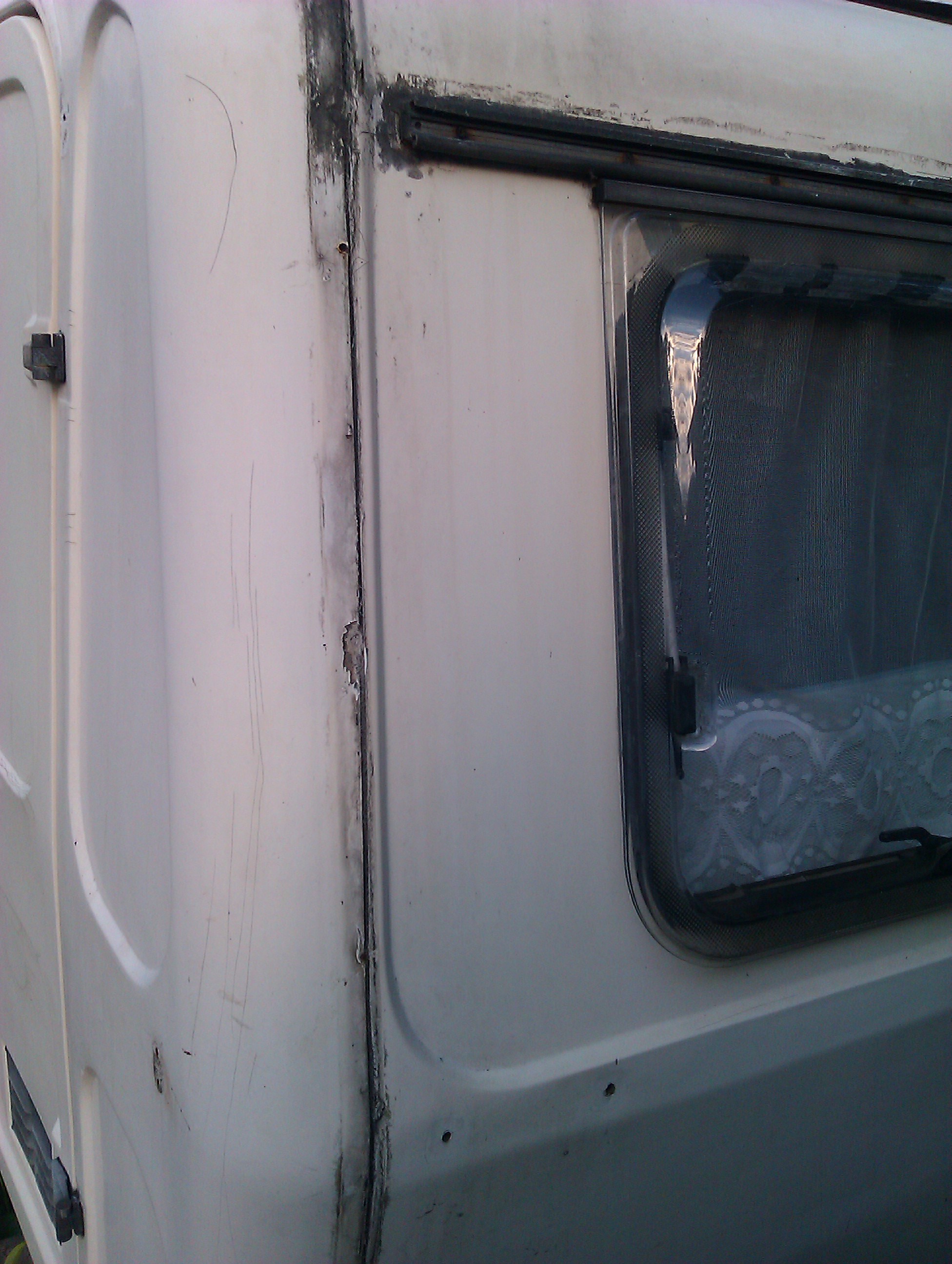

Nadszedł czas remontu mojej budki. Aktualnie skorupa jest ściągnięta z ramy. Rama stan średni ale wyczyszczona i pomalowana (mam nadzieje że jeszcze trochę wytrzyma do okazyjnego zakupu ramy ocynk).
Martwi mnie trochę skorupa dlatego mam kilka pytań do osób które przeszły już temat remontu.
1. po ściągnięci aluminiowych listew z obydwóch stron zauważalne jest łączenie a bardziej szczelina w łączniu ściany przedniej z boczną co z tym zrobić? Zalać żywicą, zaszpachlować czy zakleić silikonem?
2. w środku usunięta wykładzina ze ścian (poprzedni właściciel troszeczkę odstawił fuszerkę) jak się okazało po wyrzuceniu mebli poprzednik pousuwał wypustki żywicy do których przymocowane były półki. Nie zależy mi na tych półkach ale czy przez ich usunięcie ściana nie straci troche na sztywności. Jeśli tak to czy jest jakiś sposób żeby je usztywnić?

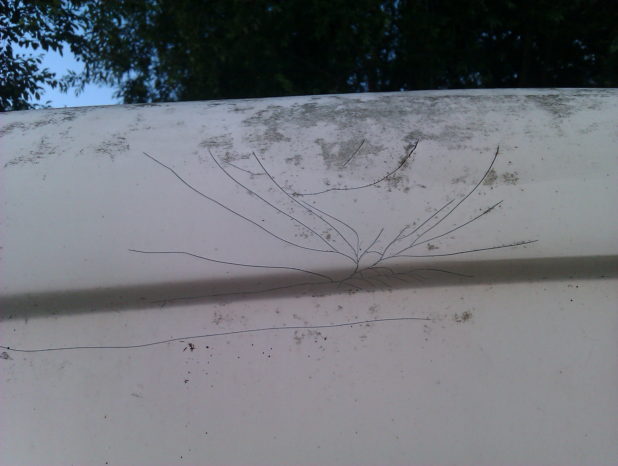

3. Problem z pajączkami czy dobrym sposobem jest tylko delikatne pogłebienie i zaszpachlowanie?
4.w sumie od tego powinienem zacząć ale czy malować skorupę w całosci czy mogę doprowadzić do porządku spód (wyczyścić, ewentualnie zaszpachlować, pomalować) i postawić skorupę na ramę i później zajmować się resztę?
Dodam że budżet niezbyt wielki a chciałbym ją doprowadzić do stanu używalności na weekendowe wypady z rodzinką.
Proszę o cenne wskazówki za które z góry bardzo dziękuję.

Przede wszystkim powodzenia w remoncie i wytrwałości.Pchaj dalej jak zobaczysz pierwsze efekty to i praca będzie milsza.
Co do twoich pytań;
1.zaszpachluj szpachlą w włóknem,w miarę potrzeby mata i żywica.Jak potrzeba również od spodu mata i żywica.
2.z półek tak łatwo nie rezygnuj zawsze tam coś można umieścić podczas wyjazdu.Wypustki można dorobić z maty i żywicy lub w laminować kawałek kątownika aluminiowego.Ścianę usztywnić ,w laminować profil aluminiowy lub dodatkowo pokryć matą i żywicą.
4.ja malowałem farbą OLIVA i z czystym sumieniem polecam.Niesamowicie twarda odporna na otarcia,i co dla mnie też ważne było usztywniła cała skorupę.Jeżeli masz ściągnięta skorupę doprowadź ją do porządku w całości to wyjdzie najtaniej i najmniej pracochłonne.Wszelkie poprawianie potem wiąże się z dodatkowymi kosztami i pracą którą można było od razu zrobić.Niestety nie da się szybko i dobrze zrobić tego remontu,musisz włożyć ogrom pracy aby w przyszłości mieć spokój.Czytaj wątki remontowe tam jest wszystko co potrzeba do remontu.
3 pajączki pogłęb i zaszpachluj.
Dodaj zdjęcia z postępu twoich prac.Pozdrawiam i powodzenia

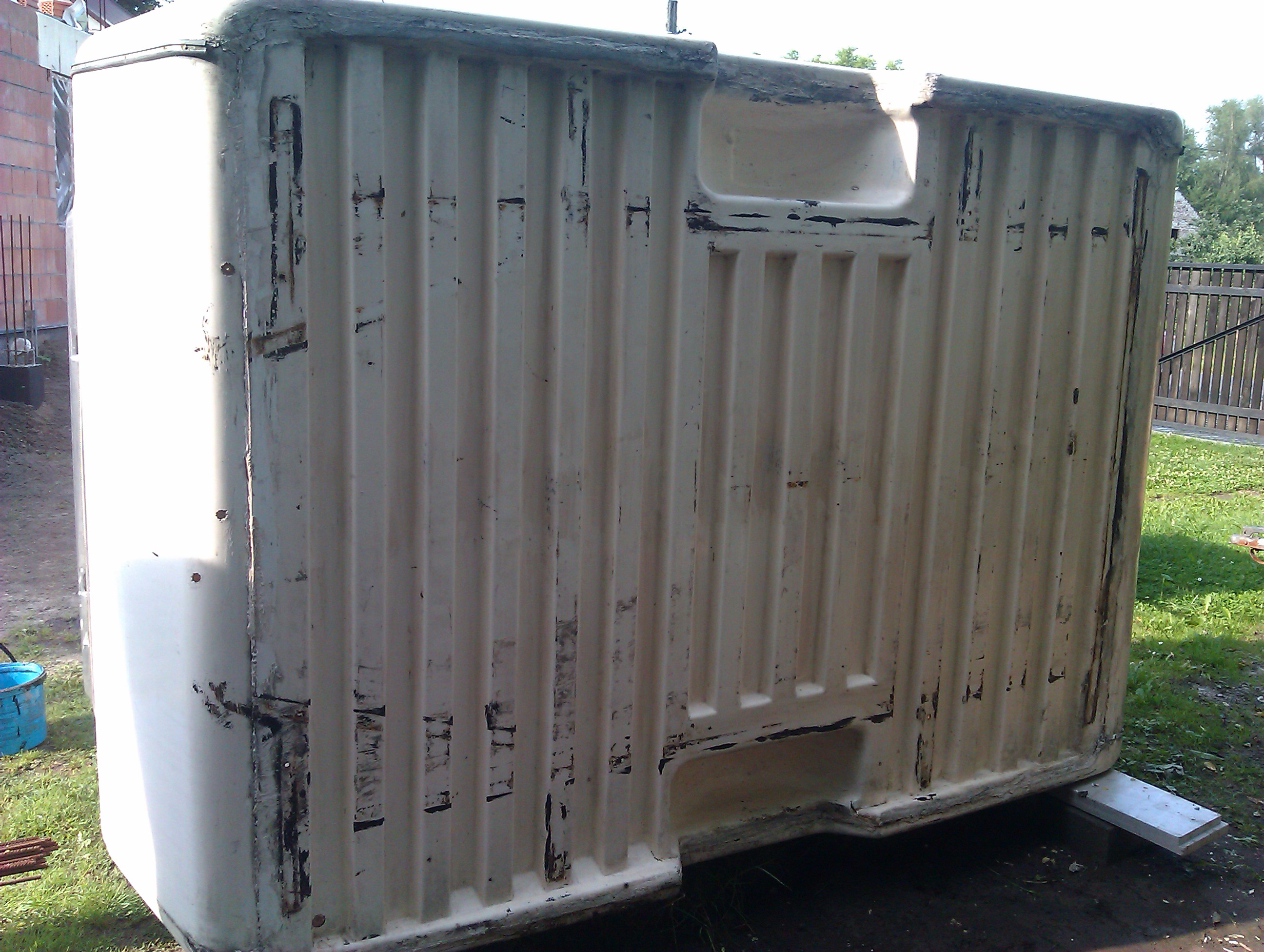

Witam.

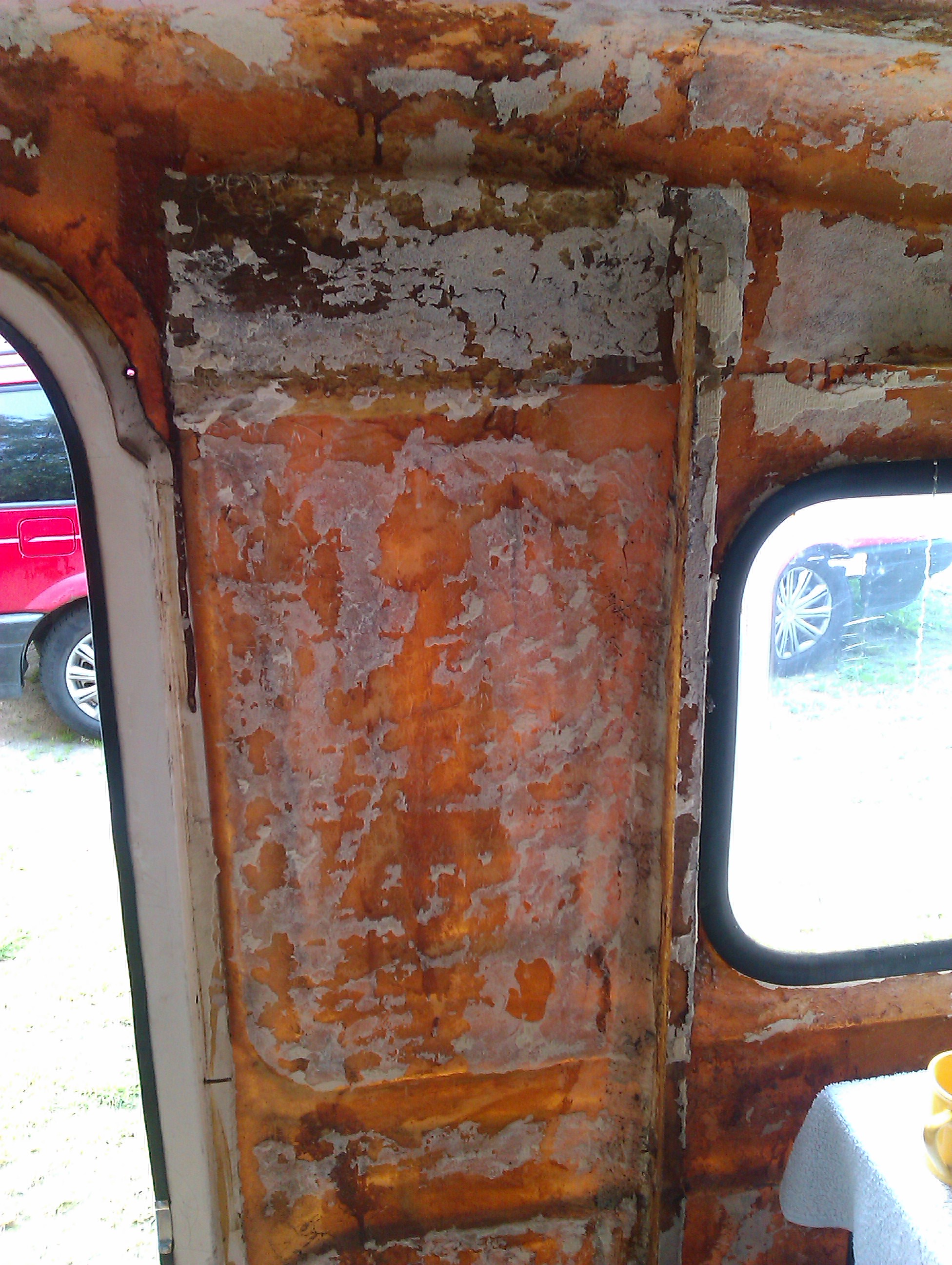

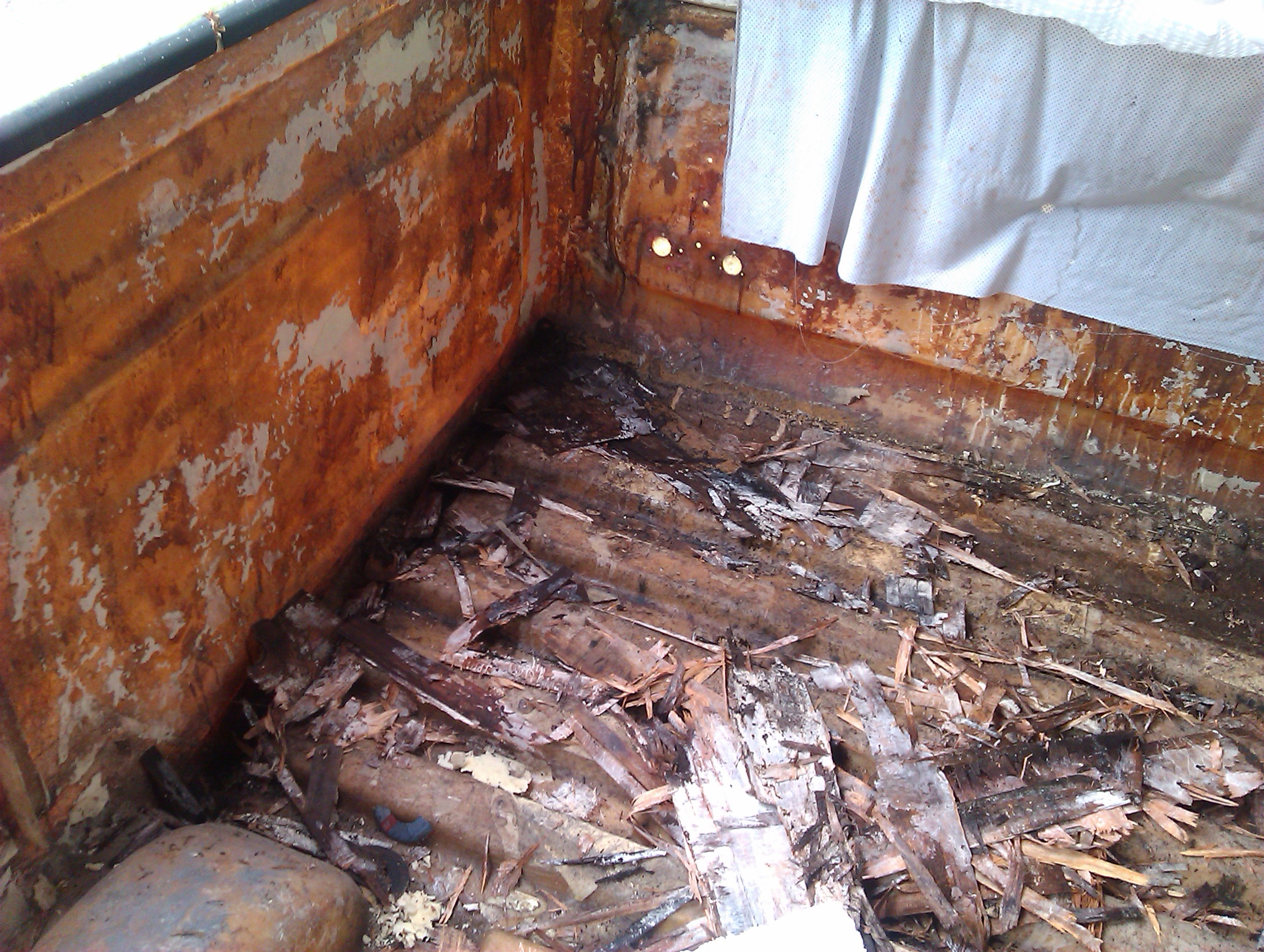

Zrobiłem parę fotek. Wczoraj wyrzuciłem wszystko ze środka i doznałem szoku. Grzyb, pleśń, gniazdo dziwnych robaków i stojąca woda w zagłębieniach przy nadkolach. Pozaklejałem niepotrzebne dziury żywicą, zdrapałem to co niepotrzebne, pozamiatałem i czekam aż trochę sie wywietrzy i wyschnie.
Na podłodze była sklejka 10mm i w zagłebieniach kantówki. Wydaje mi się że to już nie jest oryginalne i stąd moje pytanie: jakie wymiary kantówek maja być na podłodze (były 35mm x 55mm) i czy mają być w każdym zagłębieniu (jest ich 16) czy ma być mniej?

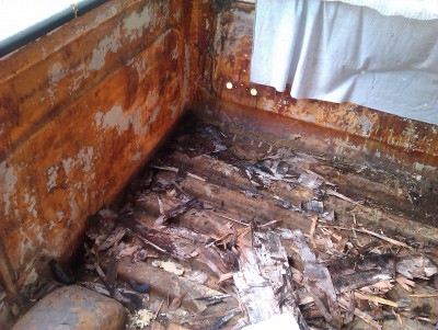

Witam

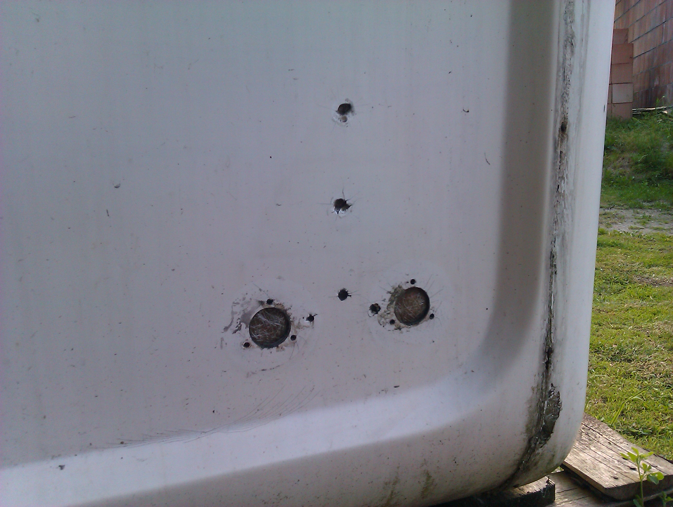

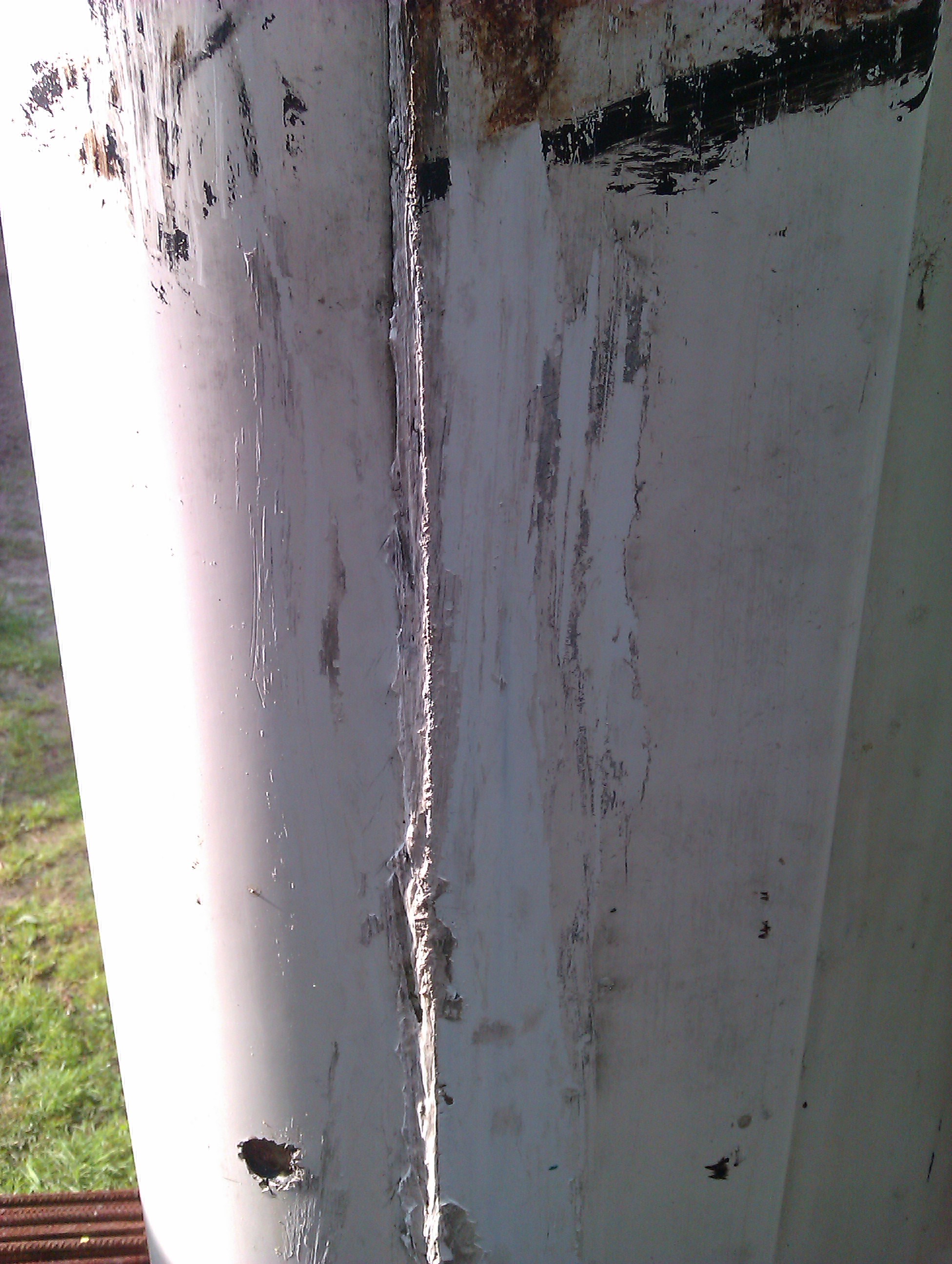

Proszę cz ktoś mi podpowie czym zakleić tę szczelinę pod aluminiową listwą (fot nr4)? Zakleić szpachlą czy lepiej czymś elastycznym (silikonem czy gumą)?
Czy otwory po lampach które zakleiłem od wewnątrz żywicą i włóknem zaklejać również z zewnątrz żywicą i szpachla wystarczy?

Dziury z zewnątrz najlepiej zakleić szpachlą z włóknem, a na koniec szpachlą wykończeniową.

Tylko żywica z włóknem. Wcześniej oczywiście dobrze oczyścić -trzeba się przygotować że dziurki i szpary się powiększą po oczyszczeniu. Jak remontowałem swoją to używałem tylko żywicę z włóknem i tkaniną oraz topkot.

Czym lub jak wkleić kantówki w podłogę?
Re: Remontu nadszedł czas
Najprościej będzie paskami włókna i żywicą. Ja bym dał na każdą kantówkę po 2-3 paski i gitarra

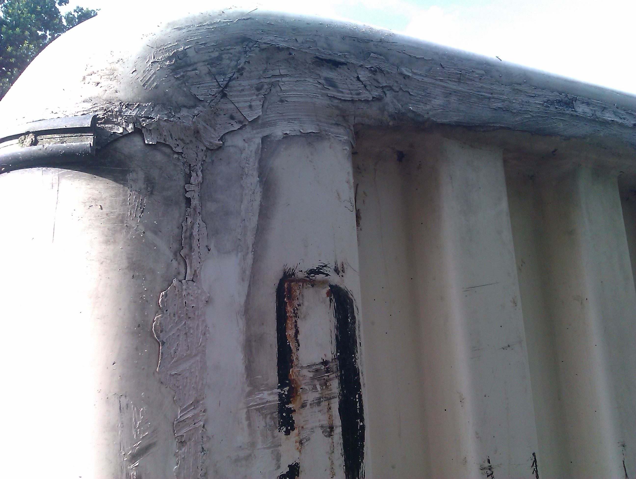

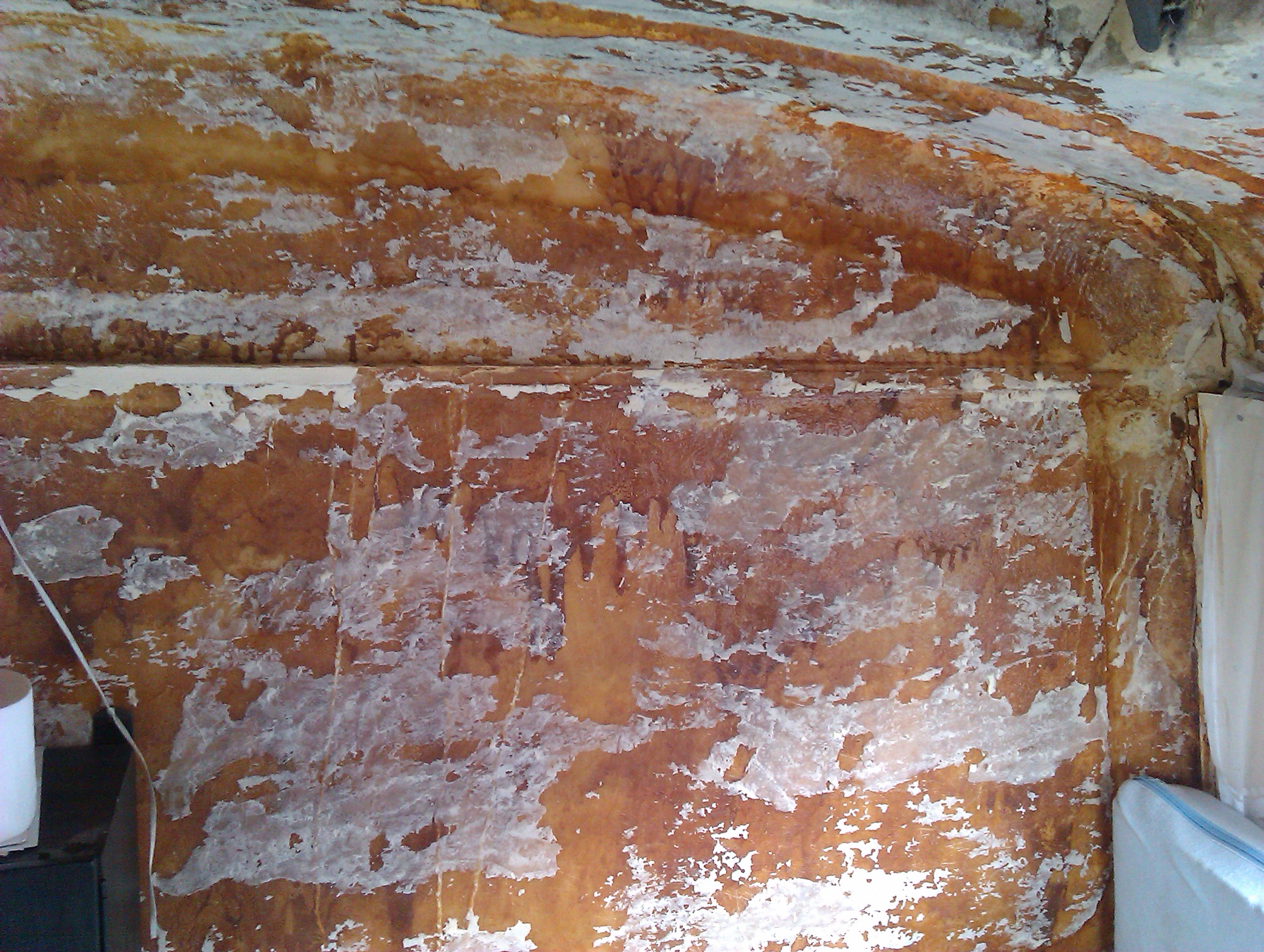

Witam

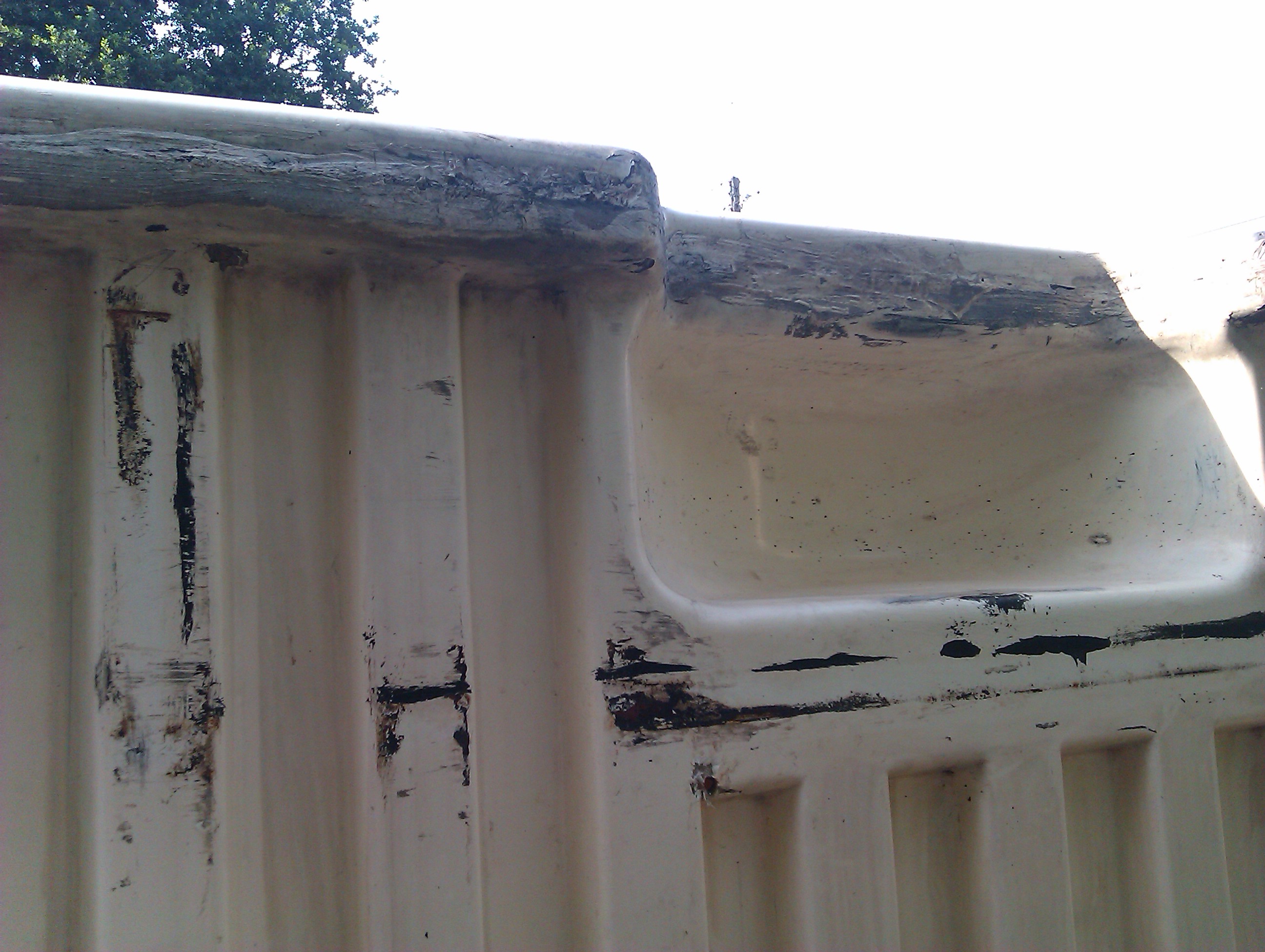

Nareszcie znalazłem chwilkę żeby przewrócić moja skorupę. Okazało się że tragedii nie ma. Znalazłem trzy miejsca gdzie trzeba zastosować żywicę. Niepokojące są miejsca łączenia podłogi ze ścianami. Są one zamazane czymś i nie wiem czy tak jest fabrycznie. Oczywiście to co nie trzyma się zeskrobuję ale nie wiem czy miejsca czymś wzmacniać czy poprostu tak ma być. Proszę powiedzcie czy wasze skorupy są podobnie pomazane na łączeniach?

Moja bardzo podobnie wyglądała, dobrze te "zamazania" widać na trzecim zdjęciu. Ten kit, szpachla czy co to jest raczej nie spełnia roli połączenia podłogi ze ścianami, chyba za zadanie ma uszczelnić, wyrównać połączenie. W mojej w wielu miejscach był spękany, dlatego w 80% to wyskubałem i dałem świeżą szpachlę w włóknem szklanym. Jedynie w jednym miejscu, odcinek kilkunastu centymetrów na łączeniu podłoga - ściana tylna był ewidentnie osłabiony więc tam dałem obustronnie warstwy maty z żywicą.

Czyli zrobię tak samo czyli te "zamazania" wyrównam szpachlą z włóknem a od środka powzmacniam żywicą.
