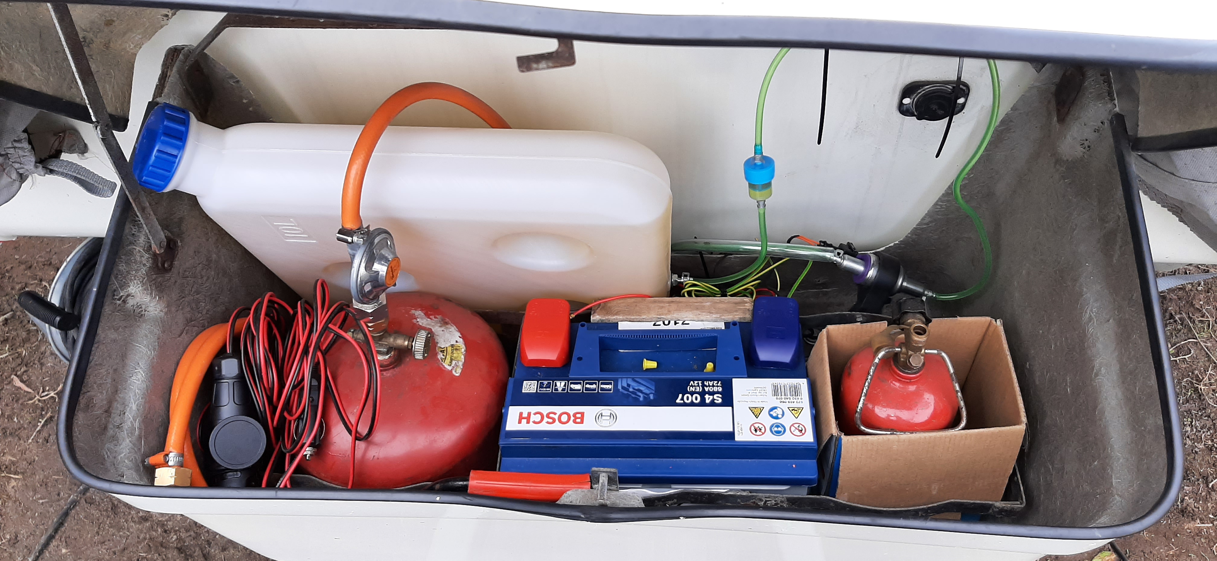

Na pewno skorzystam z zaproszenia. A na początek może być schemat podłączenia. U mnie wygląda to tak, w bakiście centrum zasilania, natomiast vebasto w przyczepie pod małym siedzeniem. Wylot od vebasta jest skrócony tak żeby rozkładać łóżko. Zastanawiam się jak podłączać ładowarkę, bo klemy mam zamykane z osłonami więc brak dostępu.

Spory i niezbyt bezpieczny ten Twój ładunek w kuferku...
Może warto rozdzielić energię płynną od elektrycznej? Na pewno będzie lżej na haku i bezpieczniej.
