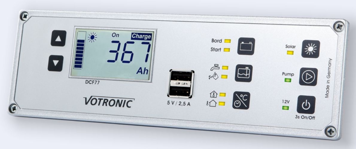

Witajcie
Czy ktoś z Fanklubowiczów miał okazję w praniu podpinać czujnik poziomu wody firmy Schaudt do panela Votronic?
Chodzi mi głównie o opis pinów wtyku sondy (5 pinów).
Wujka Googla pytałem ale jak na razie za wiele nie znalazłem.

Z czujnika wychodzi 5 przewodów?
Masz może zdjęcie panela od tyłu?
Tam gdzie są kostki przyłączeniowe.

Obawiam się, że bez dedykowanego czujnika Votronica może być ciężko.
Głównie z powodu innego mechanizmu pomiaru - w oryginalnym kontrakton.

To wiem.
Nie wiem tego jak - tzn które przewody podpiąć do panela.
Czy w ogóle się da - w manualu Votronica podłącza się 3 przewody oznaczone jaki 1,4,5
