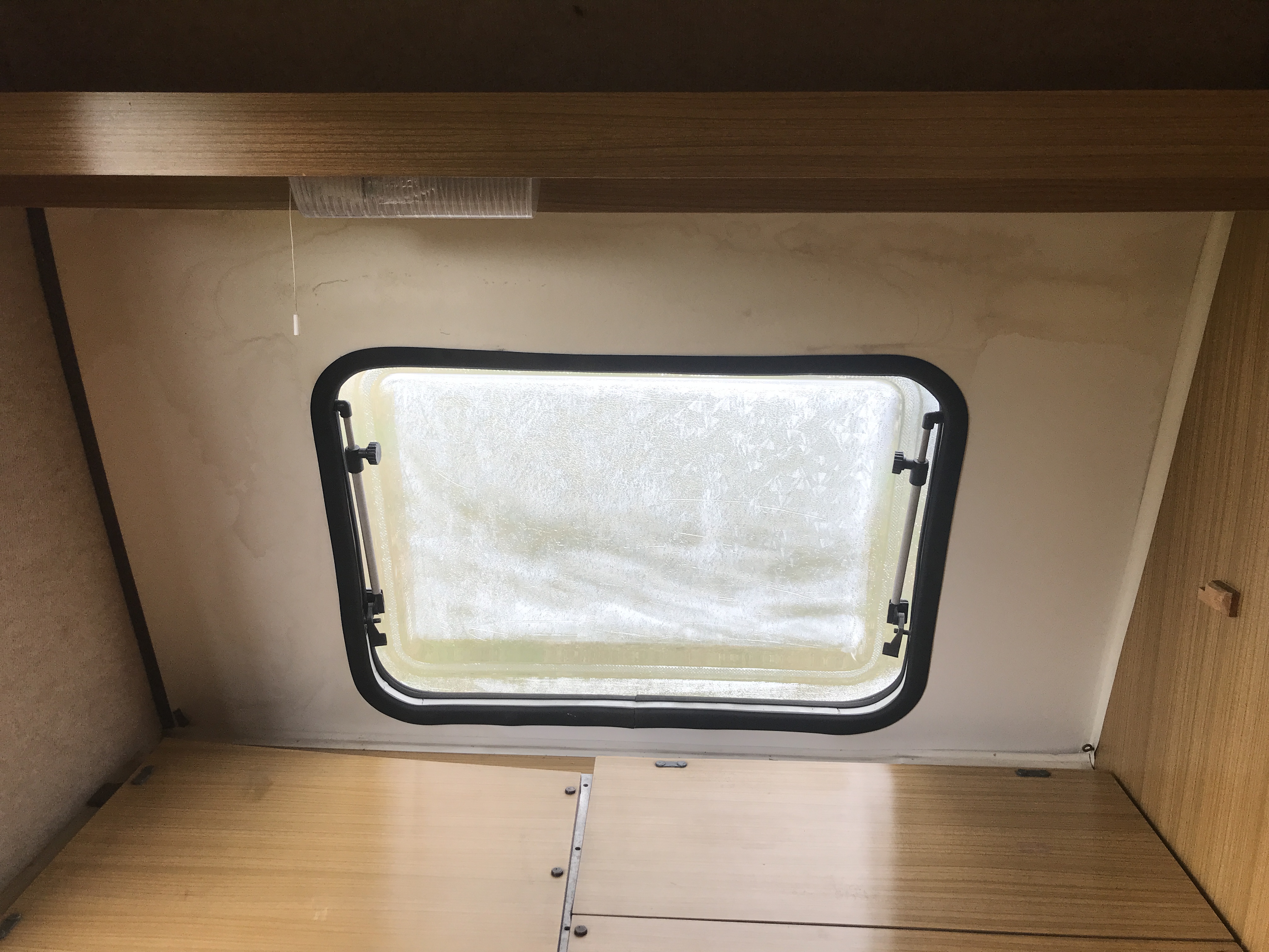

Cześć, potrzebuje porady jak zdemontować plyte mdf wokol tylnego okna w przyczepie N126NT. Jak widać na zdjęciach mam wyciek do wyeliminowania.
Czy należy zdemontować tę półkę?
Czy należy zdemontować cała uszczelkę okna?
Dziękuje za każda podpowiedź!

Płyta jest raczej przyklejona żywicą, więc nie jest to lekka robota. Idealnie byłoby zdemontować wszystko dookoła łącznie z oknem i meblami. Cieknie prawdopodobnie pod zewnętrzną listwą montażową okna :? Można to uszczelnić odkręcając ją i po oczyszczeniu powierzchni zamontować na nowo używając jako uczczelnienia taśmy butylowej albo któregoś uszczelniacza z grupy Sikaflexa. Oczywiście jest to wykonalne jeśli listwa drewniana, która jest wlaminowana od wewnątrz nie rozpada się od długotrwałego kontaktu z wodą.

Z racji tego że miałem N126N i teraz N126NT napiszę jakbym zrobił i jak były montowane te płyty.
Płyty są do listew wklejonych na zszywki - przynajmniej były we wszystkich jakie demontowałem.
Moja rada jest taka:
1. odkręcasz półkę wiszącą (dwie śruby prawa strona stojąc przed nią i jedna (dwie) od łazienki.
2. odkręcasz szafkę kuchenną (niestety ale płyta wchodzi dużo niżej niż wysokość szafki - choć możesz spróbować bez odkręcania szafki kuchennej)
3. demontaż uszczelki okna.
Powinna zejść, i tak masz ją do wymiany ale za bardzo jej nie rozwal, abyś miał wymiary do zrobienia nowej.
Powiem tylko że Castorama Ci wytnie na wymiar - Ty dotnij okno.
Jak mówiłem - płyta trzyma się na zszywki. Moje zdanie jest takie, że cieknie Ci spod listwy okiennej. Demontaż okna, wymiana wkrętów (zardzewiałe) listwy okna.
Daj znać co i jak. W razie pytań służę pomocą.

Karolus dobrze pisze. A jak będziesz wymieniał płytę, nie kupuj zwykłej w Casto, tylko koniecznie wodoodporną, albo odrazu lepiej sklejkę i lakier.
