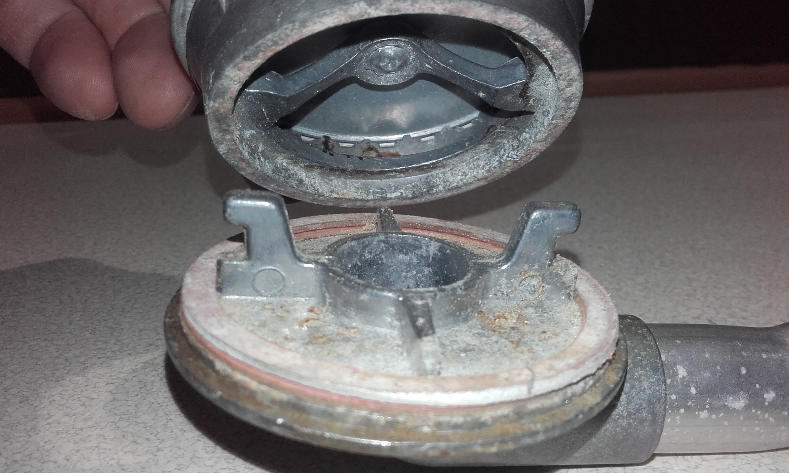

Nie wiem dokładnie jaki typ palników Cramera jest w Waszych kuchenkach.
W jednym z typów jaki mam nie ma żadnej śruby,
Palnik skręca się na uchwyty.
Faktem jest, że odkręcić toto bez puszczenia wiązki wyrazów powszechnie uznanych za obelżywe, jest niemożliwością :lol:
Natomiast w kuchence z N127 spód palnika jest według mnie zgrzany z płytą główną na stałe.
Od góry palnik trzyma się na jednej śrubie, która przeważnie jest już tak przerdzewiała, że próba odkręcenia jej
kończy się urwaniem gwintu i wygląda to mniej więcej tak:
A więc, bezinwazyjnie w drugim przypadku zdemontować palnik jest bardzo ciężko :lol:

Nie, zgrzane toto nie jest - to różne metale ;) To rzeczywiście trzyma się na jednej śrubie na przelot, poprzez uszczelki. Wieczorkiem dam fotkę..

Oto i rozebrany. Ale nie ten, który potrzebuję :) :) :)

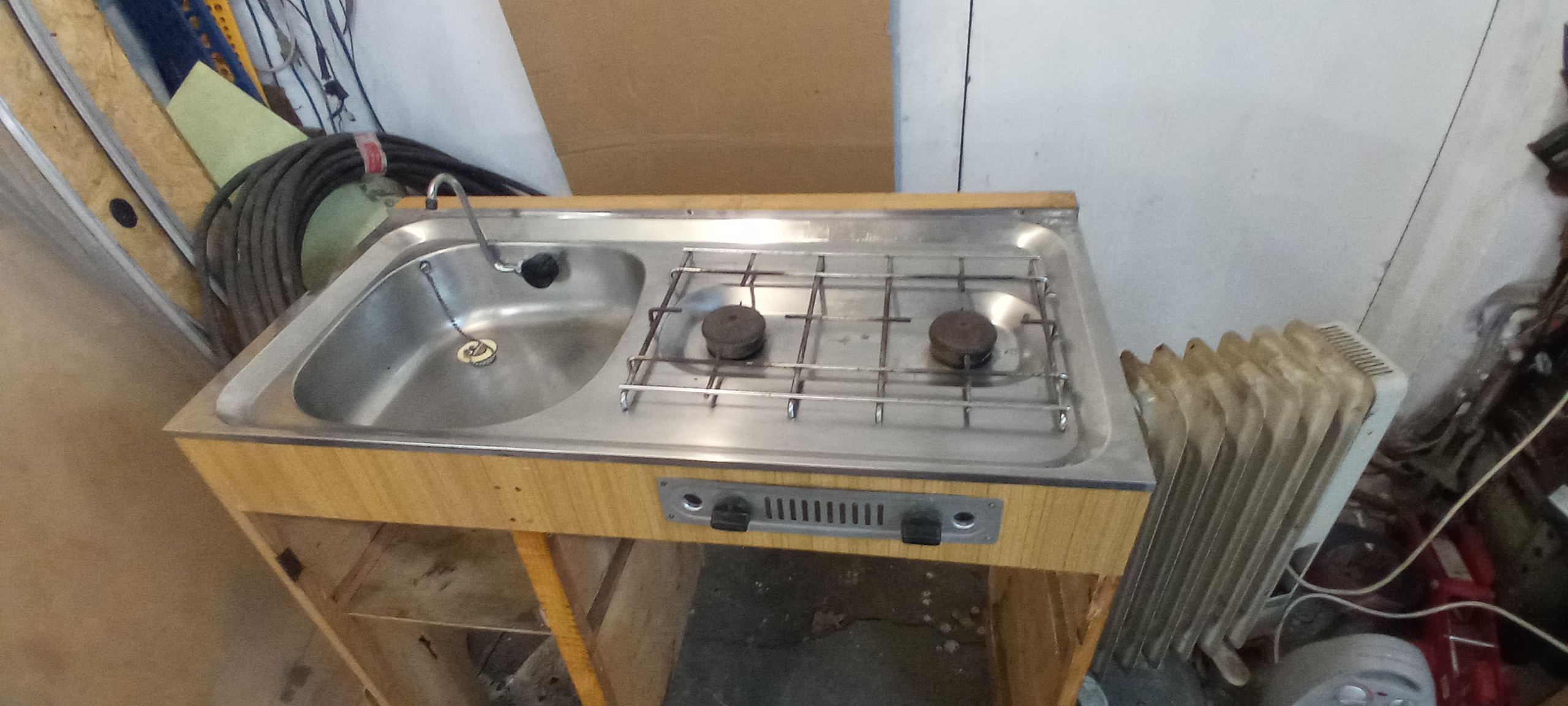

Rozebrałeś tą kuchenkę i nie mogę już jej kupić?

Nie, nie ;) tej nie rozebrałem, powoli szykuję ją do montażu w cepce, tylko jeszcze szafkę muszę naprostować, bo była skręcona, jak wiertło. Ta rozebrana na częsci będzie do Dragonera, bo ktoś zwyczajnie ukręcił jeden palnik. A sfilmowałem pracę palników na reduktorze 30 - wychodzą głupoty - ale nie mogę załadować filmu, mimo zmniejszenia "wagi".. Nie wiem, może przez YT ?
